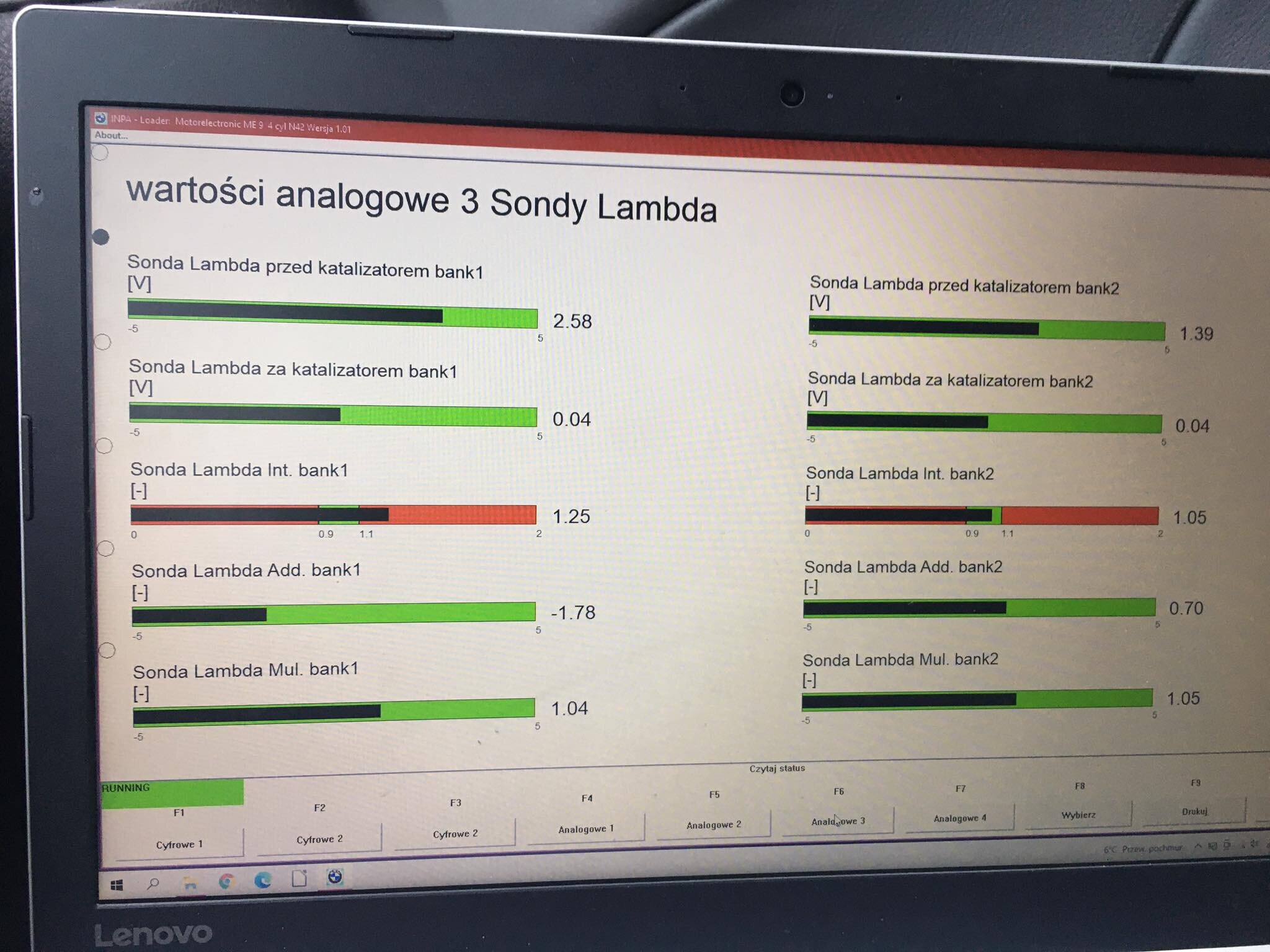

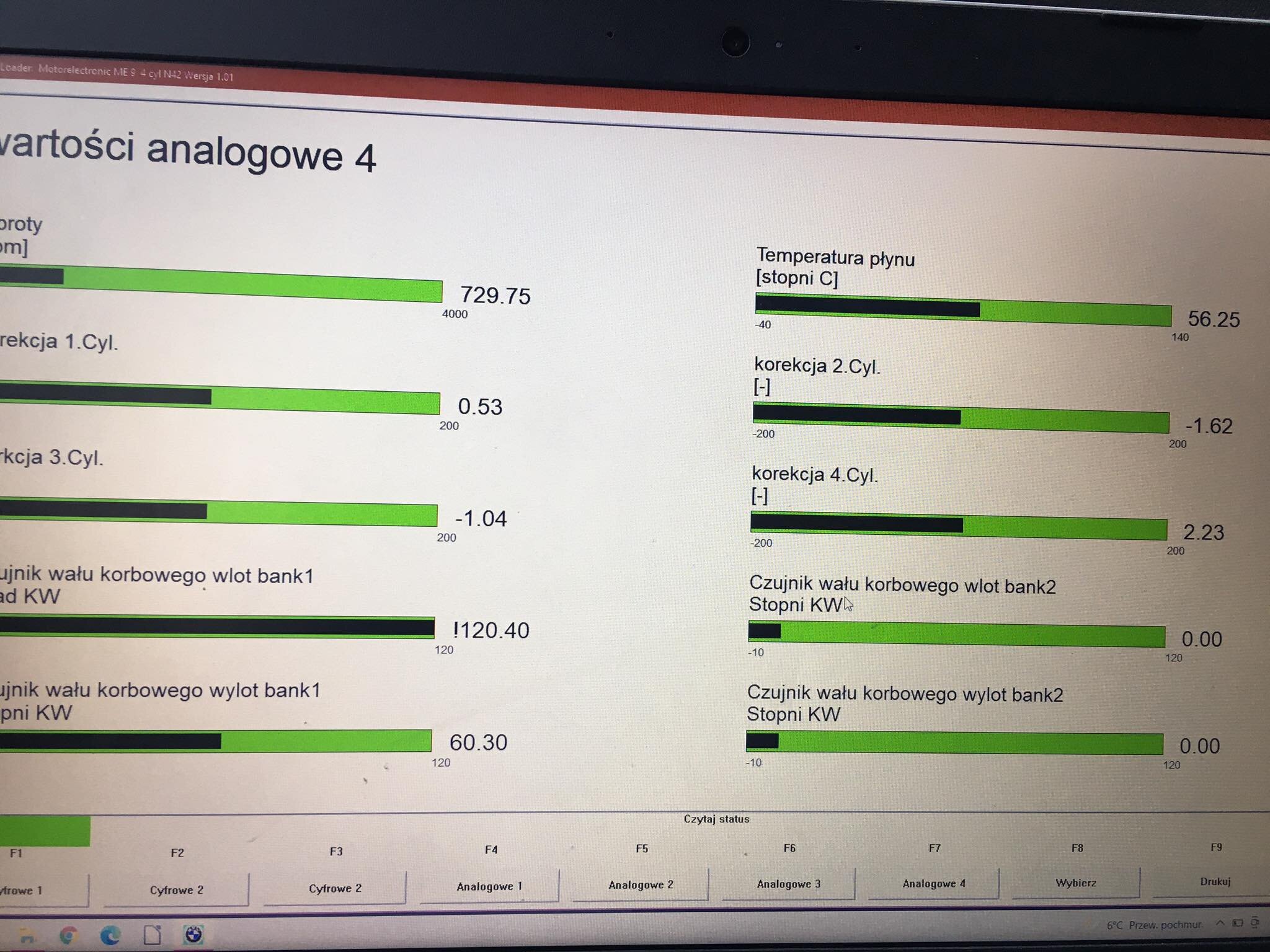

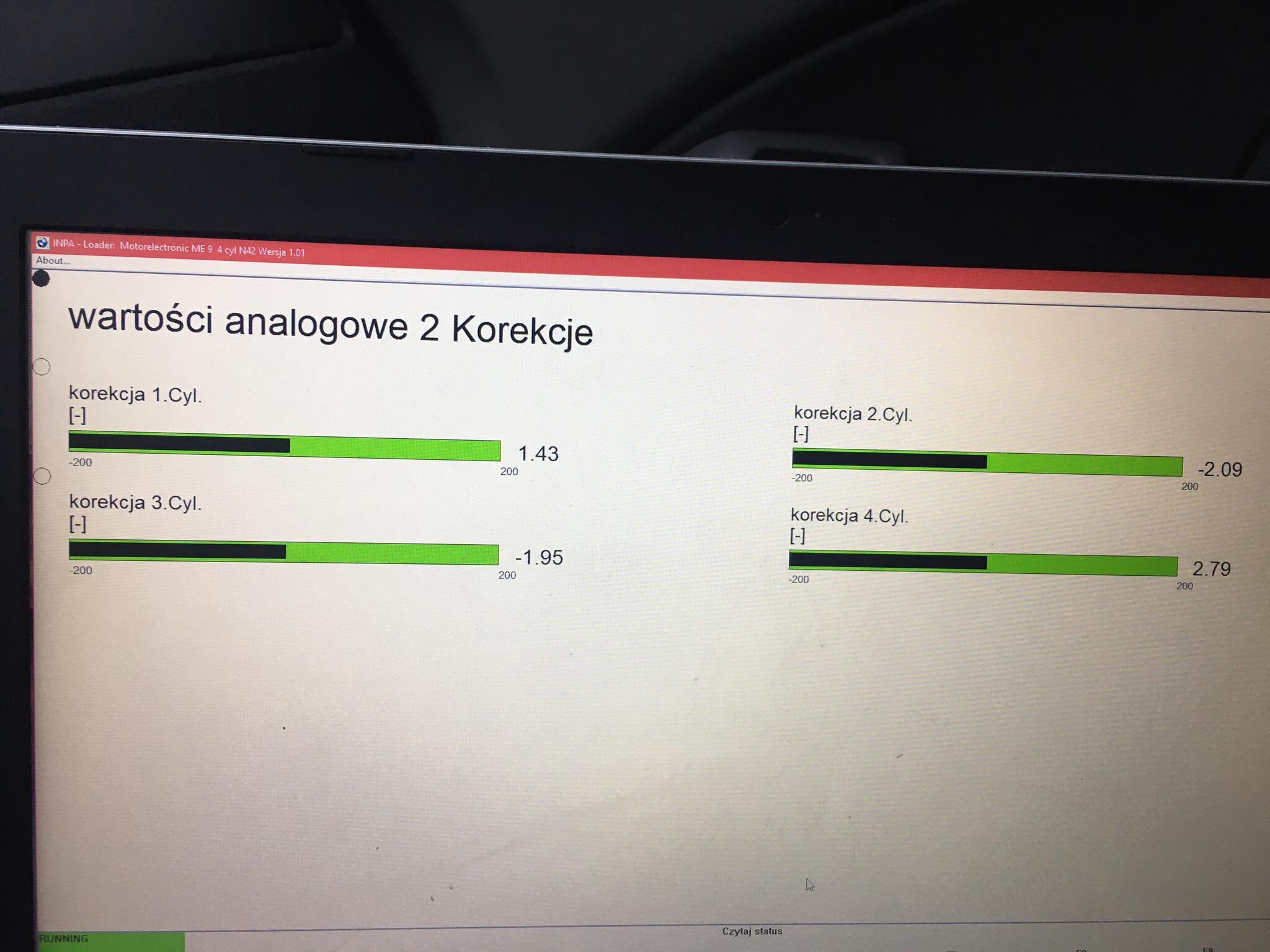

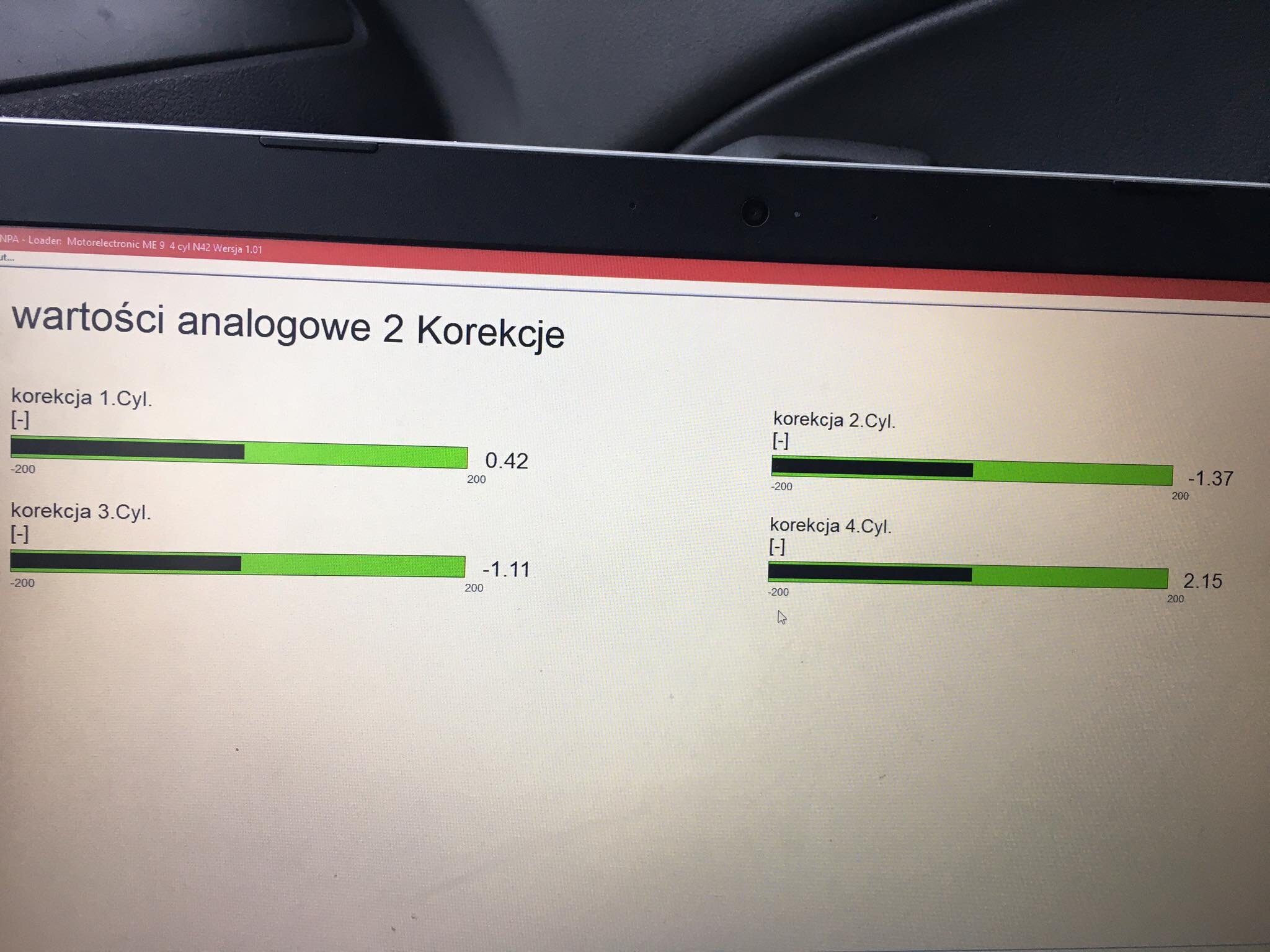

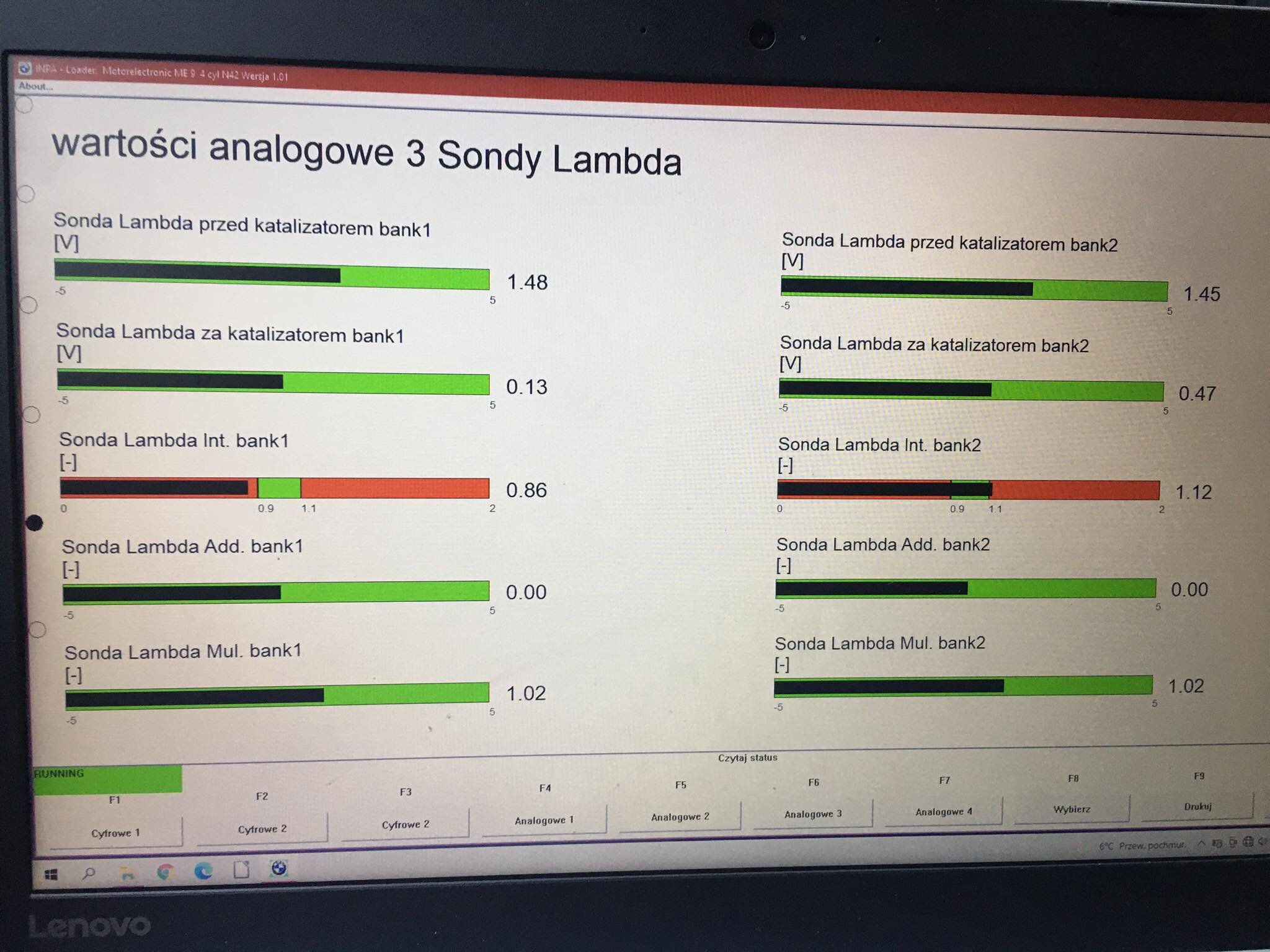

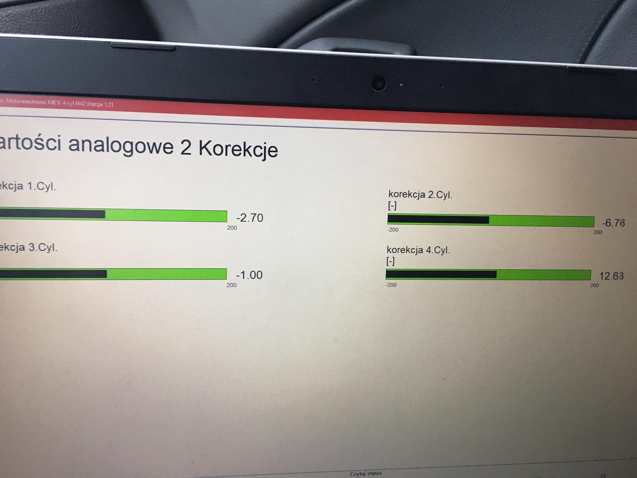

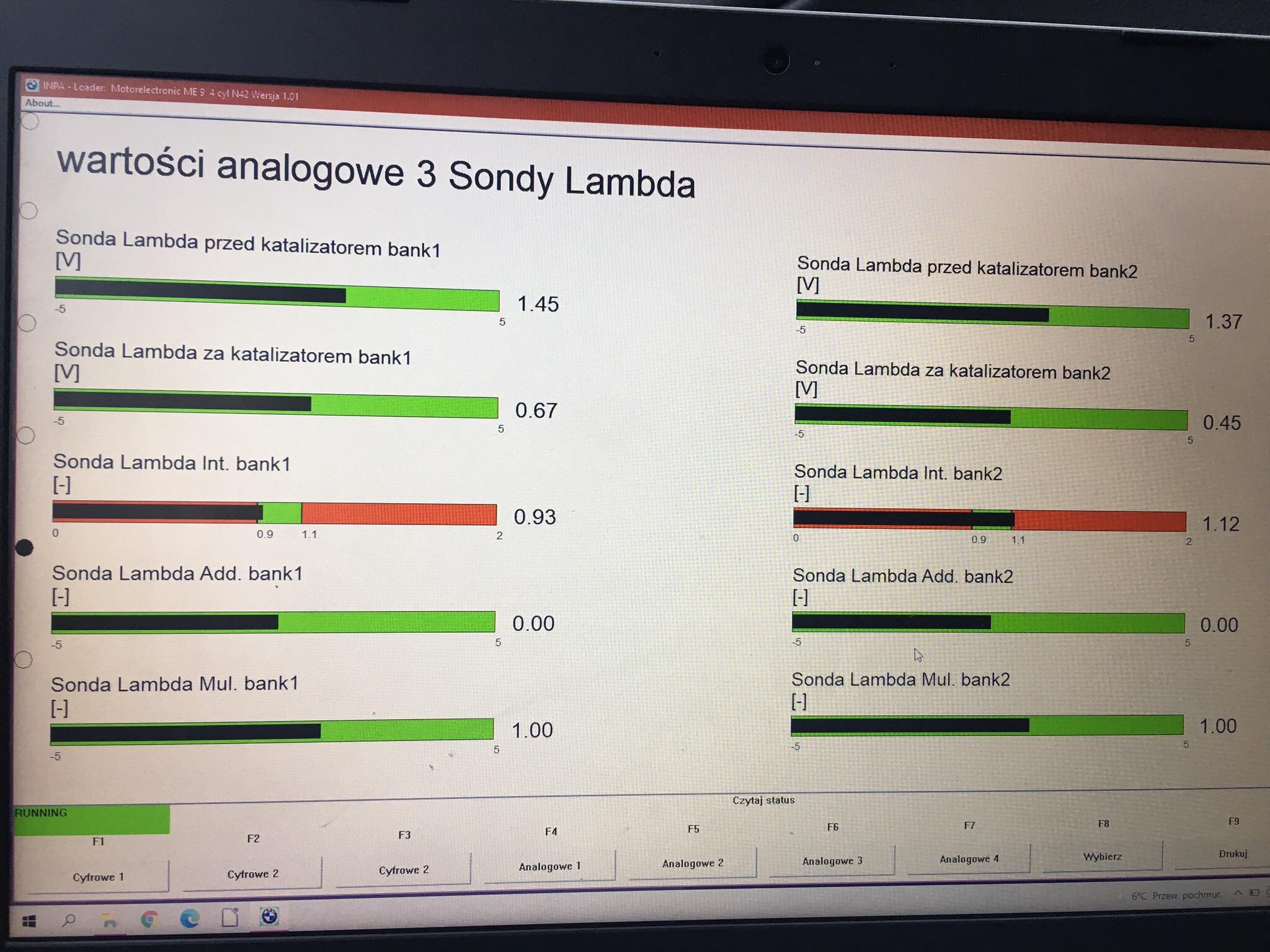

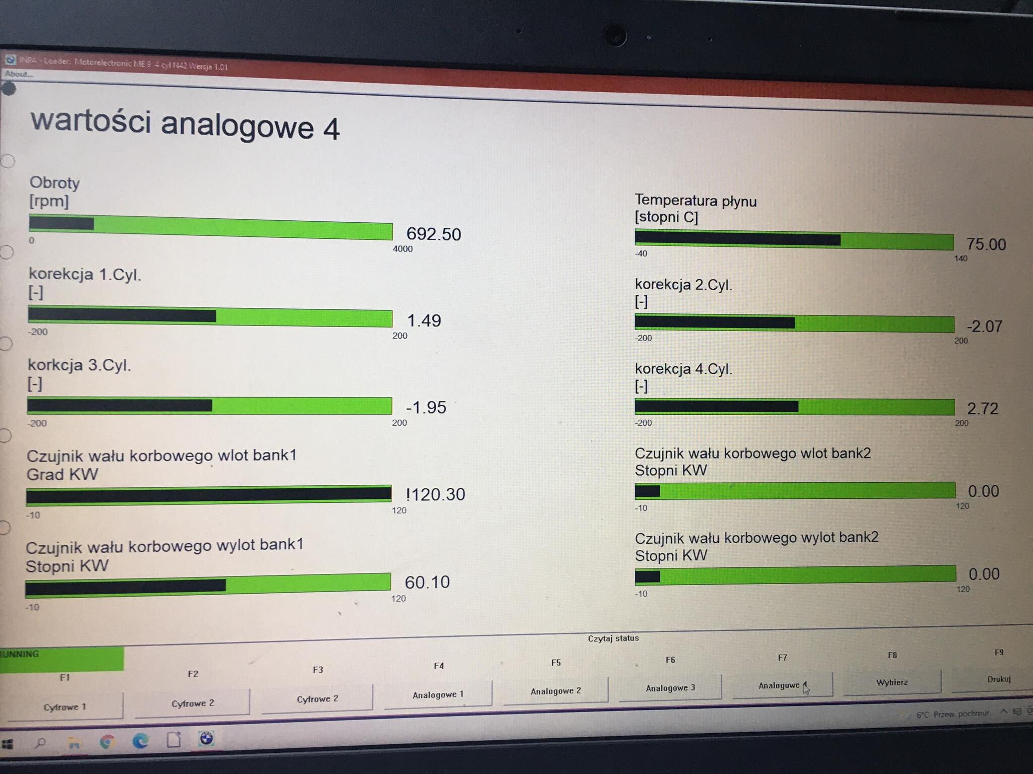

Mam problem z moim n42b18a, mianowicie auto chodzi normalnie ładnie i fajnie do czasu gdy się nie rozgrzeje.
Gdy temperatura wpada na pion po jakimś czasie auto zaczyna szarpać strasznie przy przyśpieszaniu, jakby chodziło na 3 gary, od około 2,6k obrotów jedzie normalnie ale ma strasznego muła, na wolnych obrotach strasznie trzepie budą, obroty falują od 100 do 600 nawet ale nie gaśnie(!). Dzieje się tak zawsze, na LPG o wiele wcześniej pojawia się problem. Gdy auto zaczyna szarpać po normalnej jeździe mruga check po czym zapala się na stałe.
Auto kupiłem niedawno, zmieniłem filtry, olej + płukanie, świece i sprawdziłem cewki + fajki ( cewki także już podmieniałem na nowe bezskutecznie ), zmieniłem odmę bo była zatkana, napinacz rozrządu.

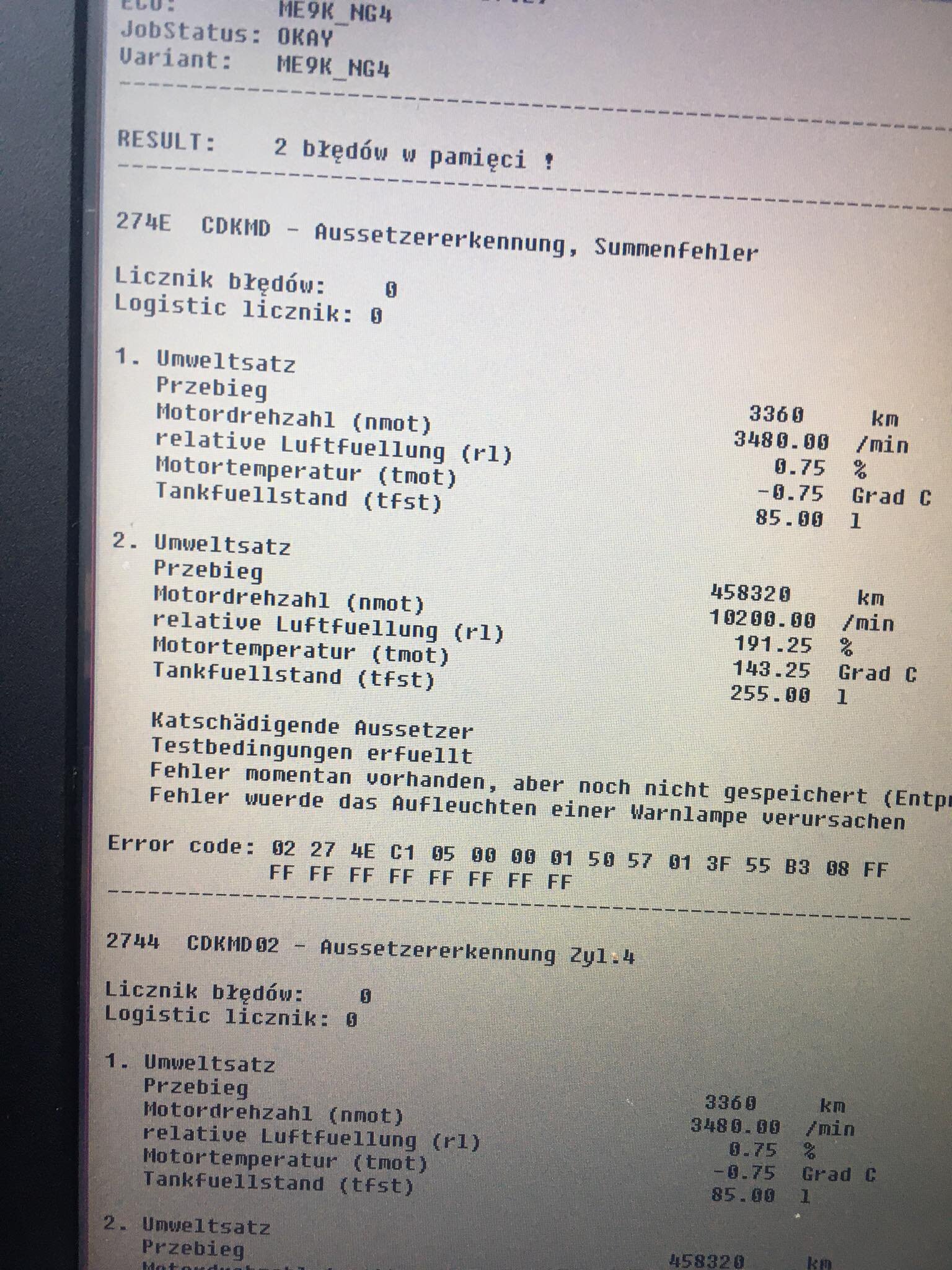

Błędy odczytane z kompa:
Na cylindrze 4 podmieniałem i fajkę, i cewkę, i świecę, zawsze to samo i to jego głównie wywala.
Parametry zimnego silnika:
Zimny1.thumb.jpg.fd85b5d47c07f3891f43e12a70650cd6.jpgZimny2.thumb.jpg.a9aa8e17397a7098200b54063ca5ee0b.jpgZimny3.thumb.jpg.fd53350bd188b9ff1d69dc192a59e07f.jpgZimny4.thumb.jpg.9abbdf645ac4a7232693618e9e1607f6.jpg

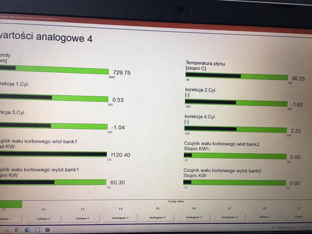

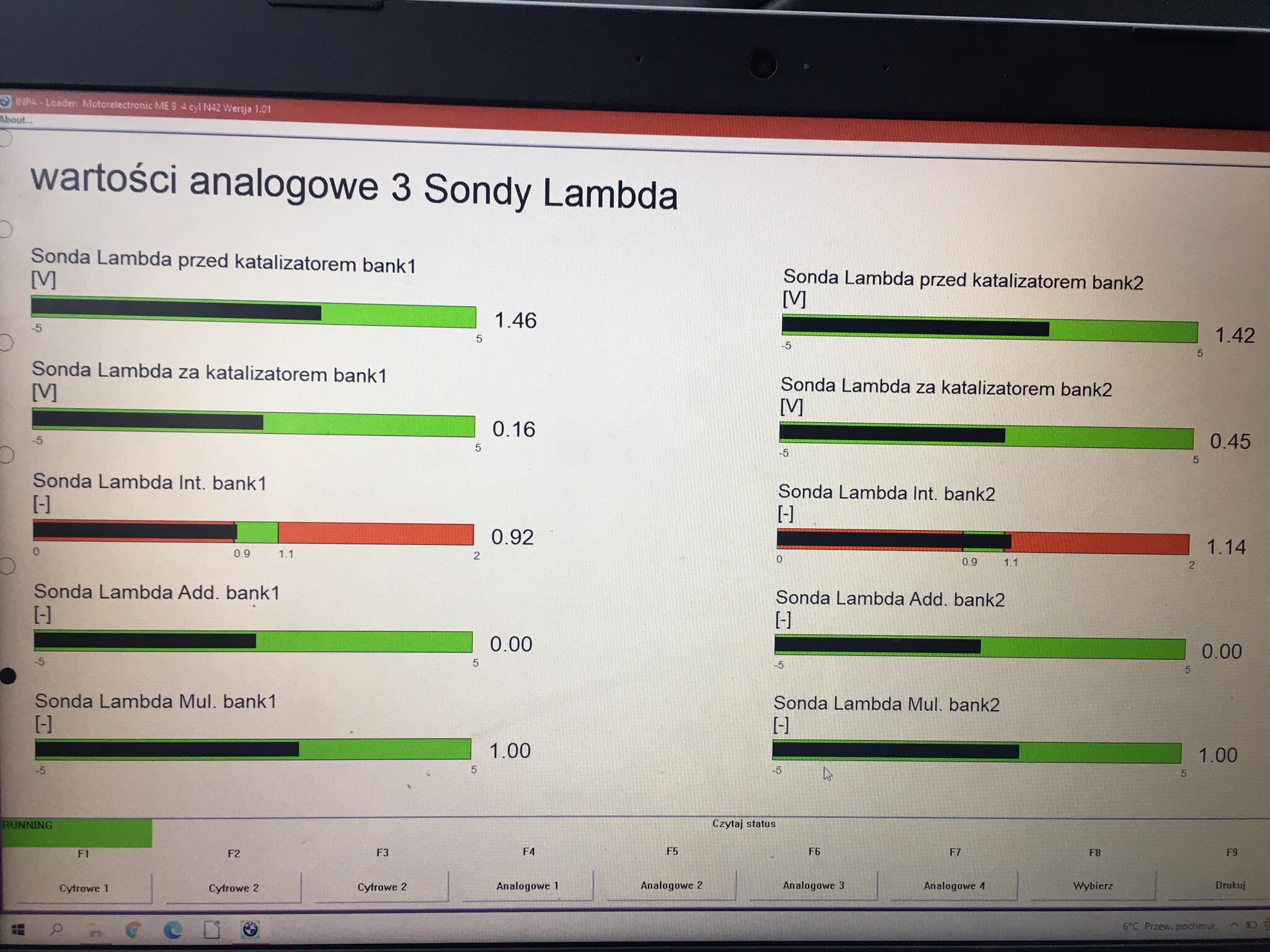

Parametry ciepłego silnika:
Cieply1.thumb.jpg.8874173d733ec368353f4199125fe89b.jpgCieply2.thumb.jpg.cd850d844b5072bb6d922607b06f8a67.jpgCieply3.thumb.jpg.27ccc9d805d9f38e0242994b4ffaea4d.jpgCieply4.thumb.jpg.b437ec6e975f4950738c48b629cb20f1.jpgCieply5.thumb.jpg.8ebe398632c0dabee407f697de88a0e0.jpg
