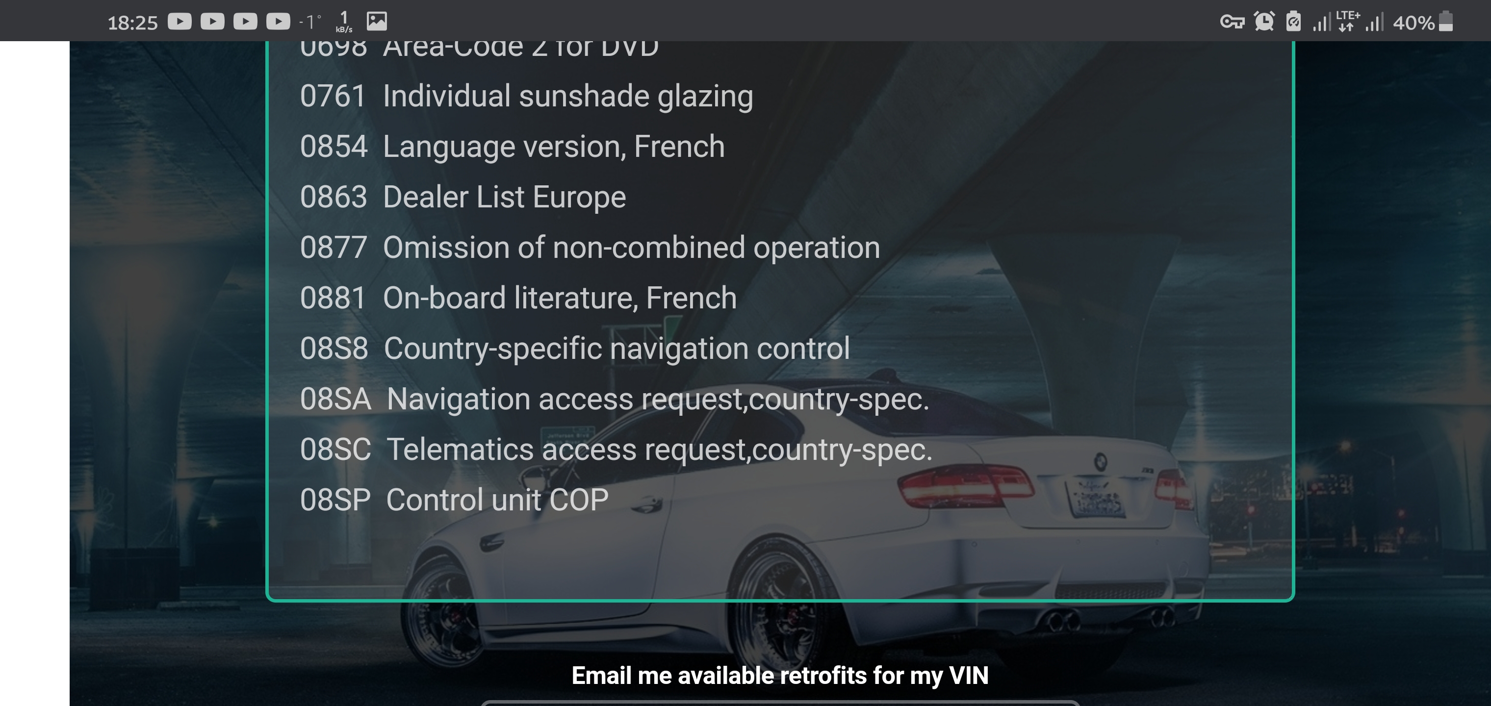

mmaarrcciinn Opublikowano 7 Grudnia 2020 Zgłoś Udostępnij Opublikowano 7 Grudnia 2020 (edytowane) Witam was, znacie może jakieś dzialające strony na których mógłbym rozkodować Vin E60?? Konkretnie chodzi mi o zlokalizowanie modułu. Mam na kierownicy przyciski oraz w menu opcje telefonu ale po wejściu w telefon jest tekst że nie jest on zainstalowany. W schowku nie mam miejsca na niego. Teraz pytanie czy da się to jakoś dołożyć? Tego mulfa2? W bagażniku po lewo pod tapicerką nic nie widzę tak jak to widziałem w poprzedniej. Model z 2008 Edytowane 10 Grudnia 2020 przez mmaarrcciinn Cytuj Odnośnik do komentarza Udostępnij na innych stronach Więcej opcji udostępniania...

mmaarrcciinn Opublikowano 10 Grudnia 2020 Autor Zgłoś Udostępnij Opublikowano 10 Grudnia 2020 Dzięki, ale mam w wyposażeniu: 08SC Trlematics ..... Nie mogę tego pojąć. Mam rozumieć że mam instalacje pod TCU? Czy jak? W menu mam opcje telefonu ale jak pisałem wyskakuje że nie mam zainstalowanego. Zajrzałem tak z grubsza w bagażniku na lewe nadkole i tam nic nie ma... Mam szukać jakiejś instalacji? Proszę o pomoc Cytuj Odnośnik do komentarza Udostępnij na innych stronach Więcej opcji udostępniania...
