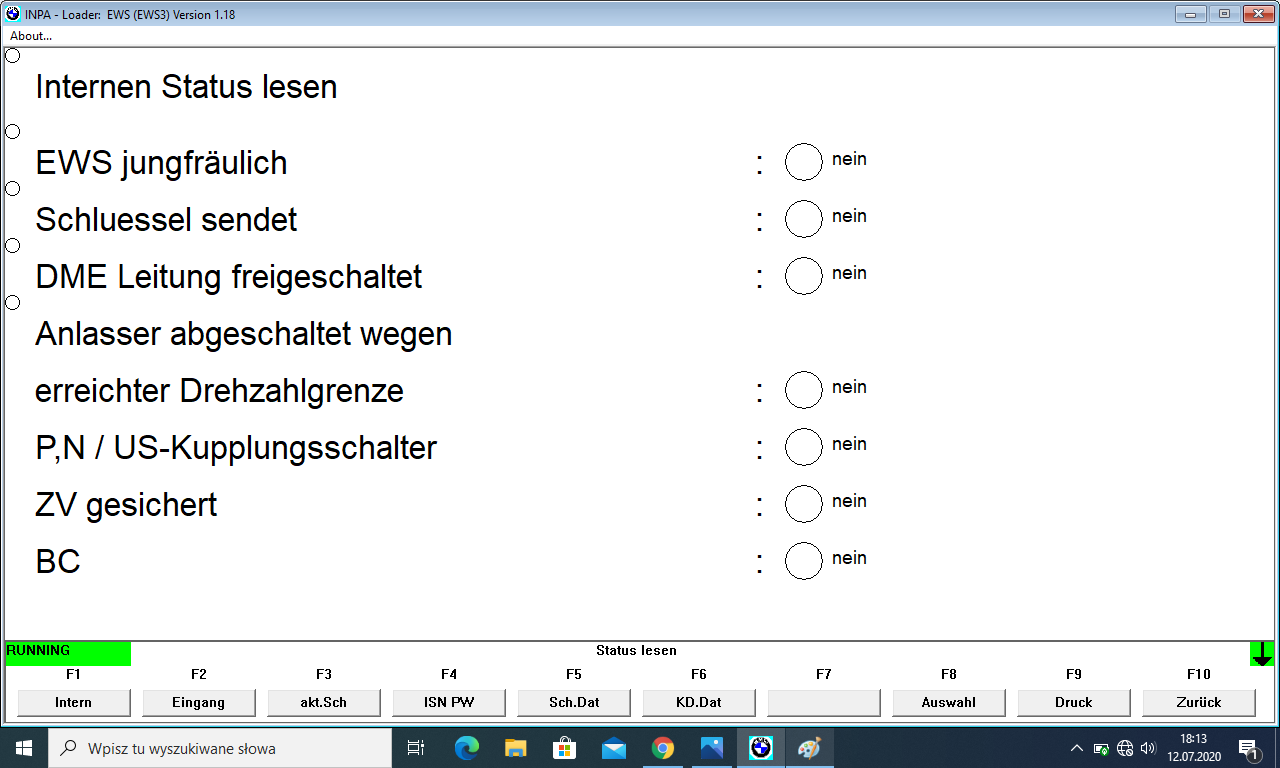

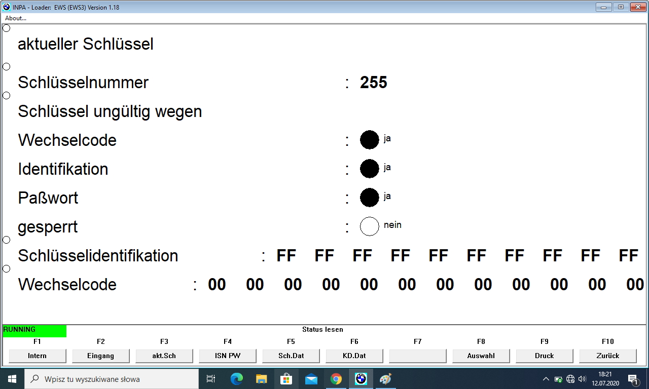

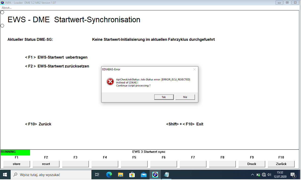

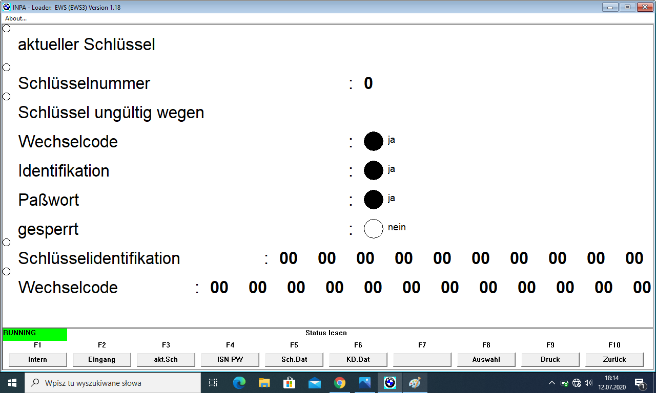

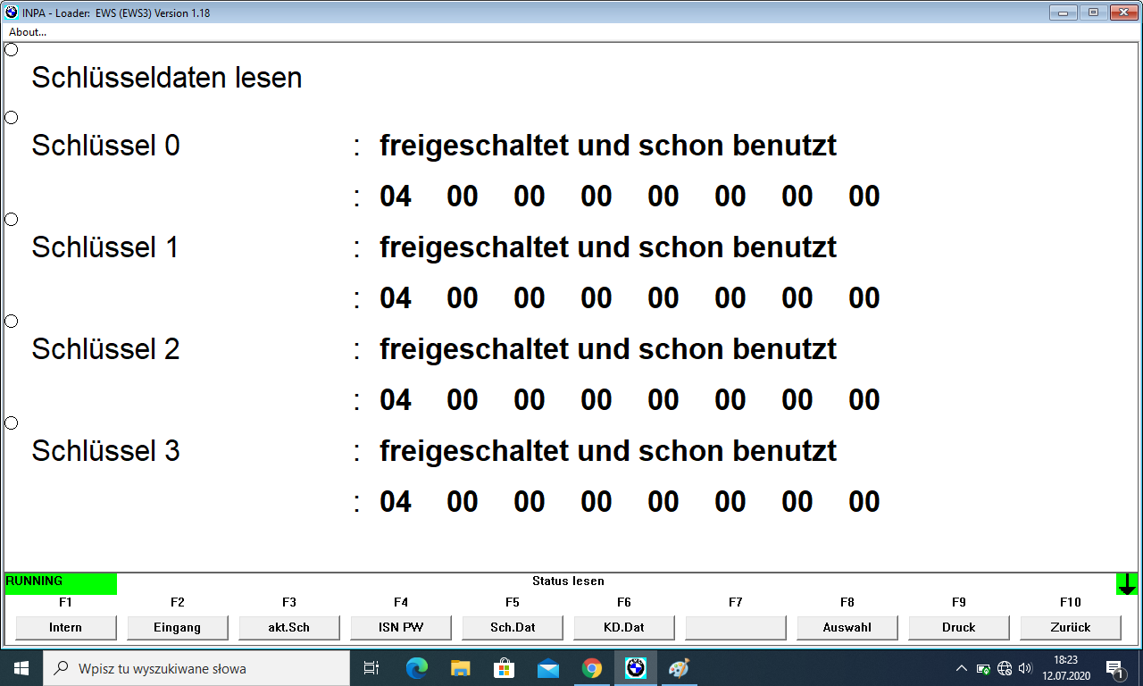

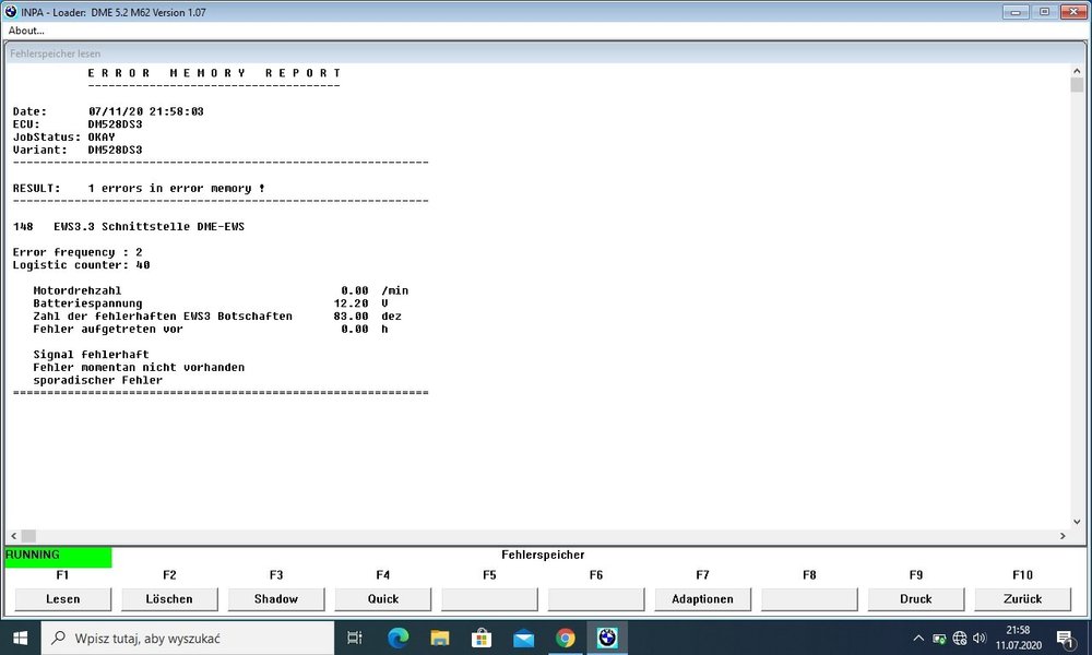

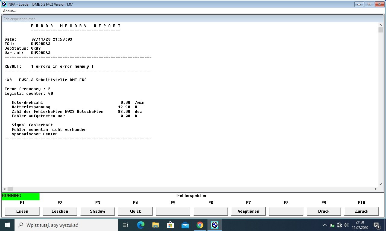

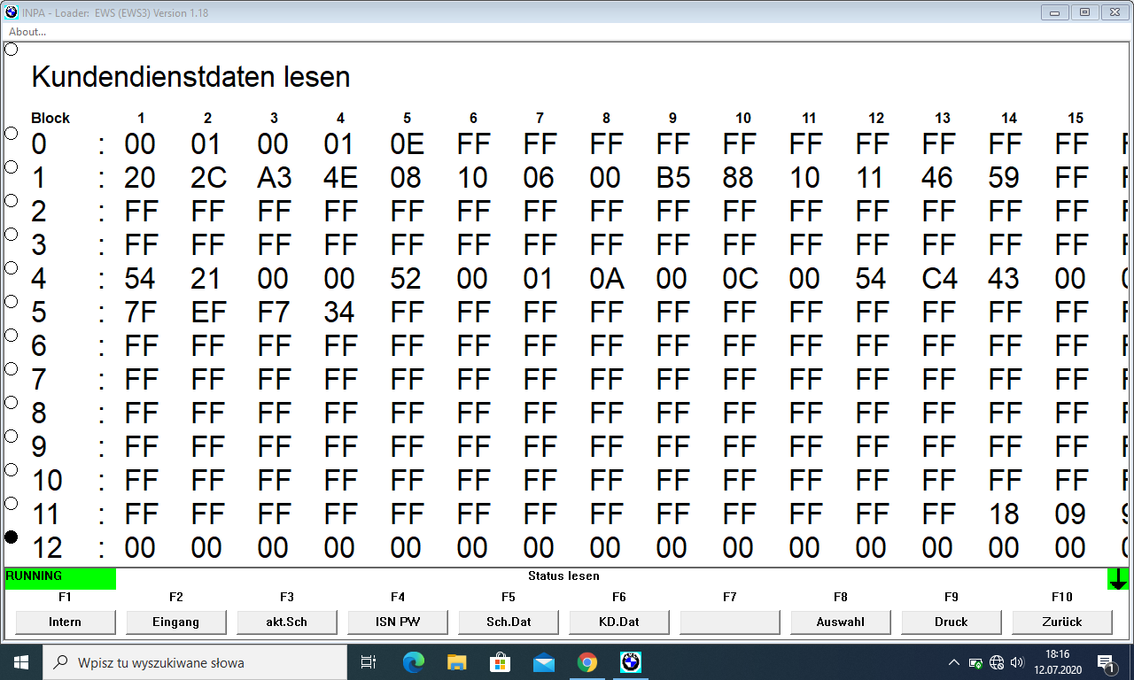

Cześć ;) Głupio wyszło jak trwoga to do boga ale chłopaki, czuje że to kres moich umiejętności a auto stoi i po prostu mogę tylko popatrzeć na V ...
Nie mogę synchronizować klucza wywala bład ECU ERROR , skasowałem błedy z EWS , łączy sie bez problemu jest faktem to że wszystko działa oprócz tego że nie jezdzi XD
Musze luczykiem poruszac przy tej ring antence bo jest uszkodzona i wejscie zmostkowałem no ale jak widac na screenie działa i nawet potem te zera zmieniają sie ale dosc szybko sie gubi (zamowiłem nową)
Aha, dodam że krece rozrusznik na krótko, mam chyba jeszcze jakas przerwe w stacyjce ale chce go uruchomić po prostu. Kręci nie odpala, odcina pompe i listwe ?
