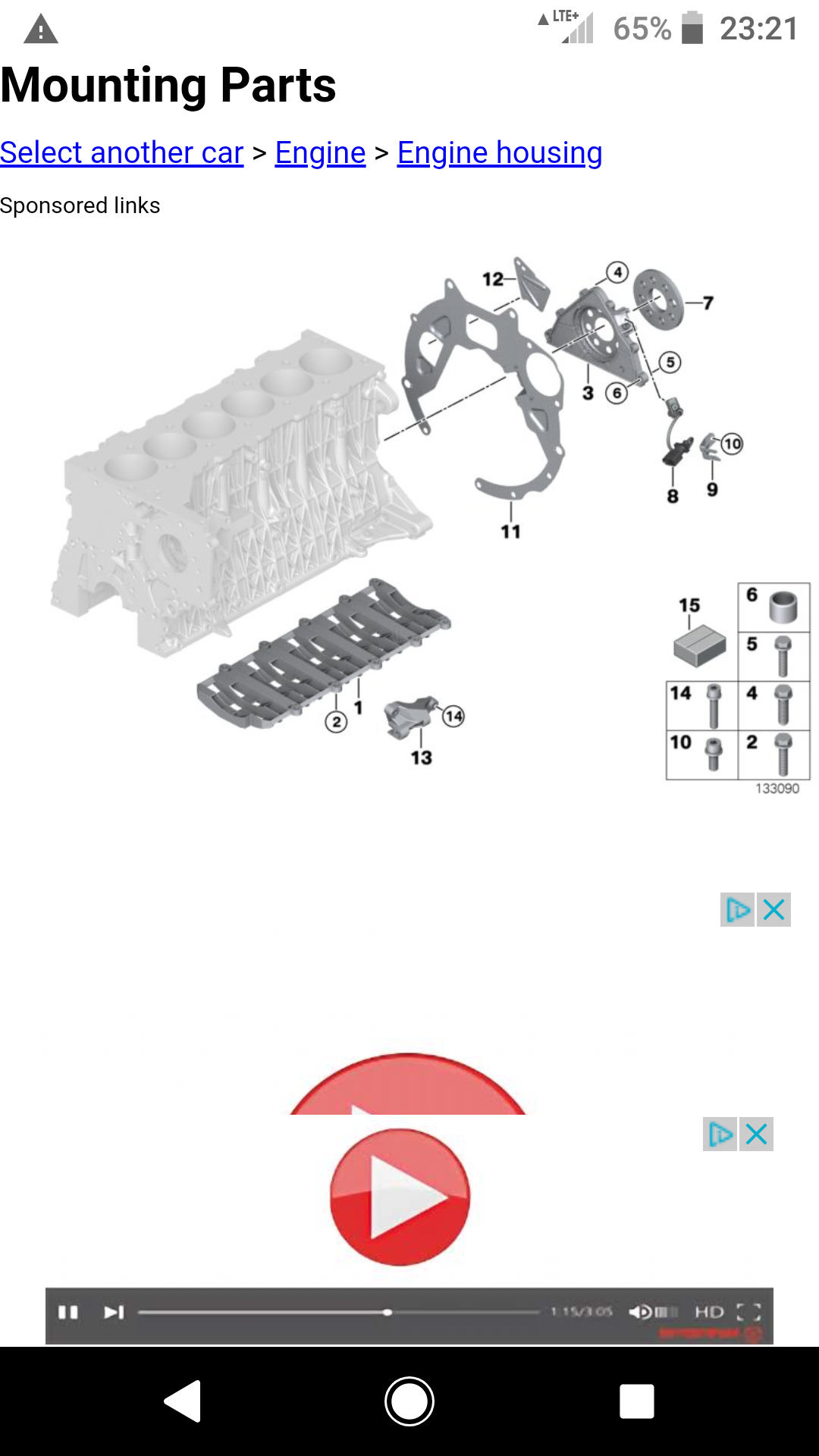

BASTARS Opublikowano 31 Maja 2020 Zgłoś Udostępnij Opublikowano 31 Maja 2020 Nr 8 na rysunku, demontujesz osłony dolne jedna śróbka i wtyczka Cytuj Odnośnik do komentarza Udostępnij na innych stronach Więcej opcji udostępniania...

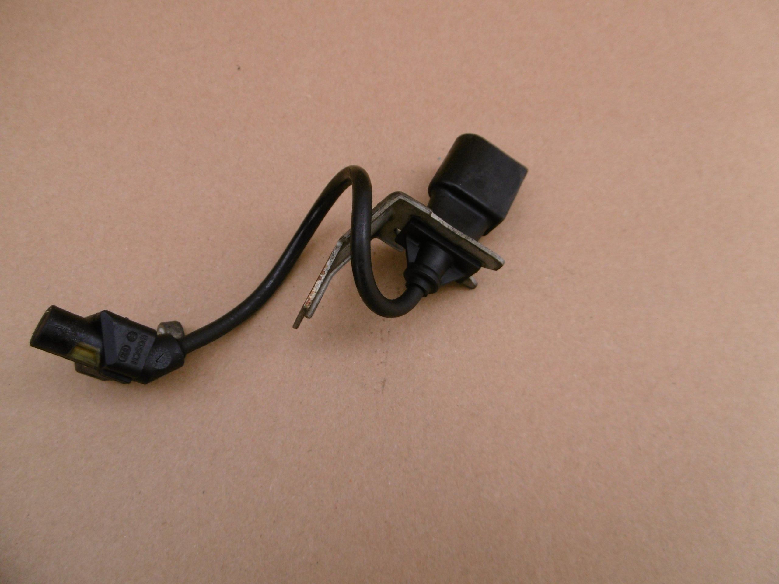

mbmw525 Opublikowano 1 Czerwca 2020 Autor Zgłoś Udostępnij Opublikowano 1 Czerwca 2020 Mam taki czujnik i tą wtyczkę udało mi się odkręcić , ale żeby dojść tam dalej do czujnika to nie ma możliwości wsadzić tam ręki. Jakim sposobem można tam dojść ? Cytuj Odnośnik do komentarza Udostępnij na innych stronach Więcej opcji udostępniania...
