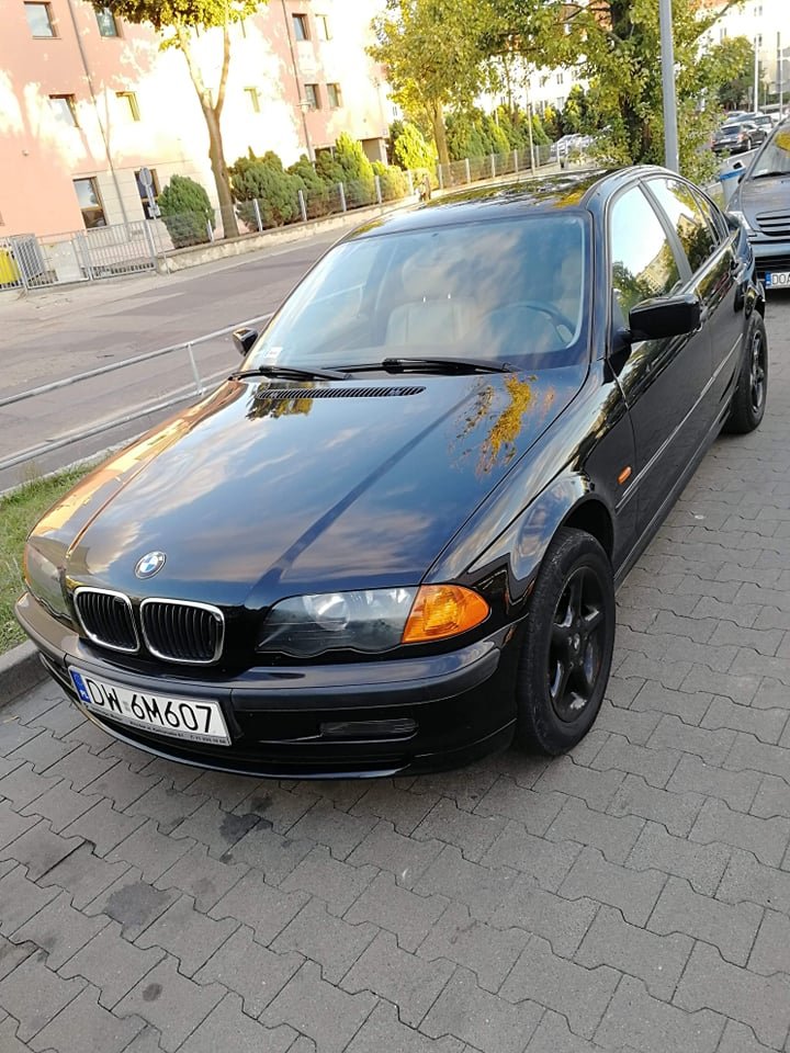

Zakupiłem BMW poprzez znajomych, którzy podsunęli mi to auto, akurat była sytuacja że szukałem samochodu gdyż poprzedni sprzedałem i chciałem kupić coś z napędem na tył bądź na 4x4, gdyż straciłem zaufanie do przedionapędowców.
Trafiła się sztuka, E46 czarna, z jasną skórą w środku, z radiem Android, kamerka cofania i rejestrator z przodu w nerce, brzmi świetnie ale czemu kosztuje "grosze"? Samo radio warte tyle co chce właściciel.82754508_110051943739814_4581172715330732032_n.thumb.jpg.5cf32bb88d6c3c4707fadf266995034d.jpg

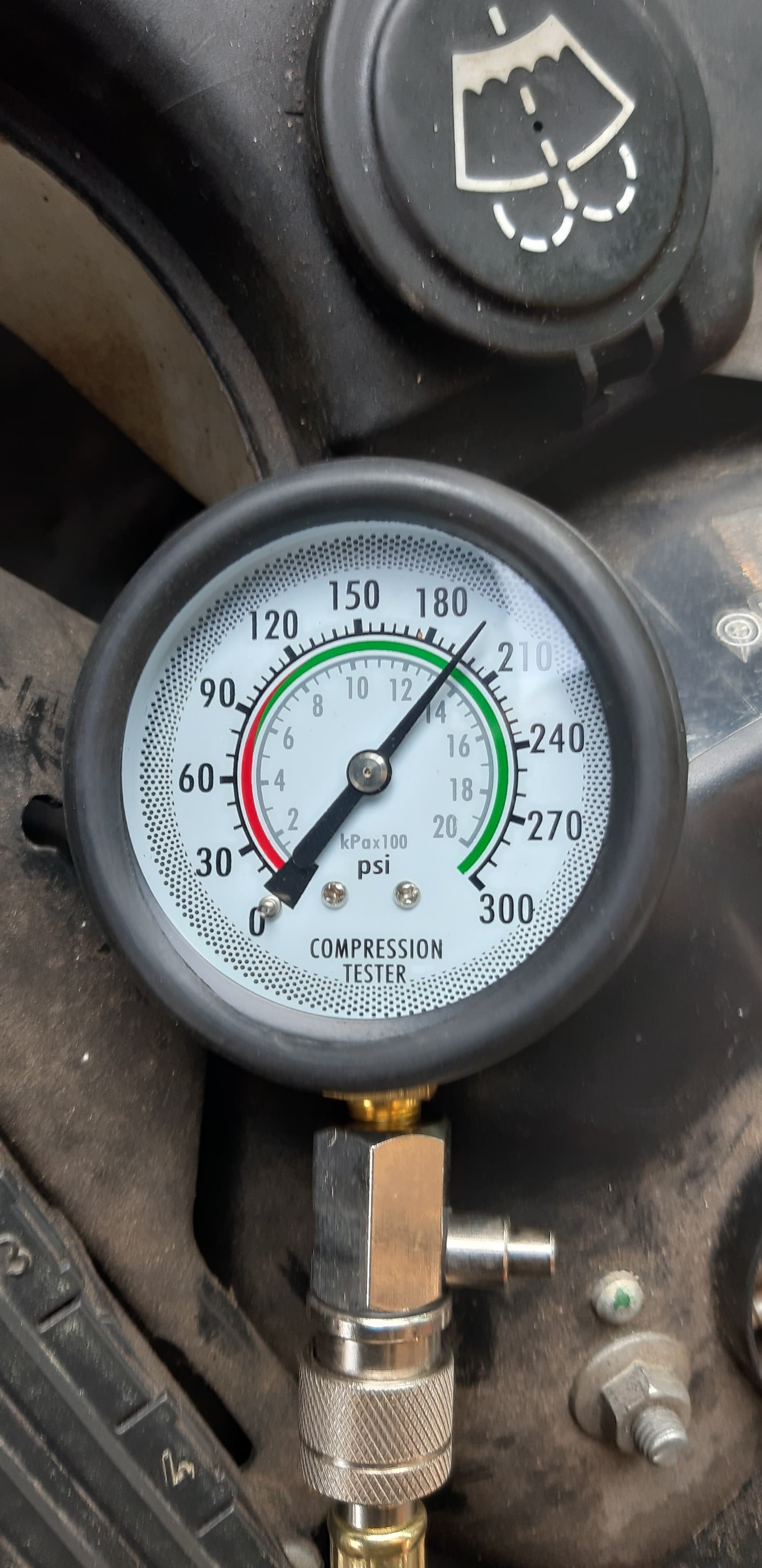

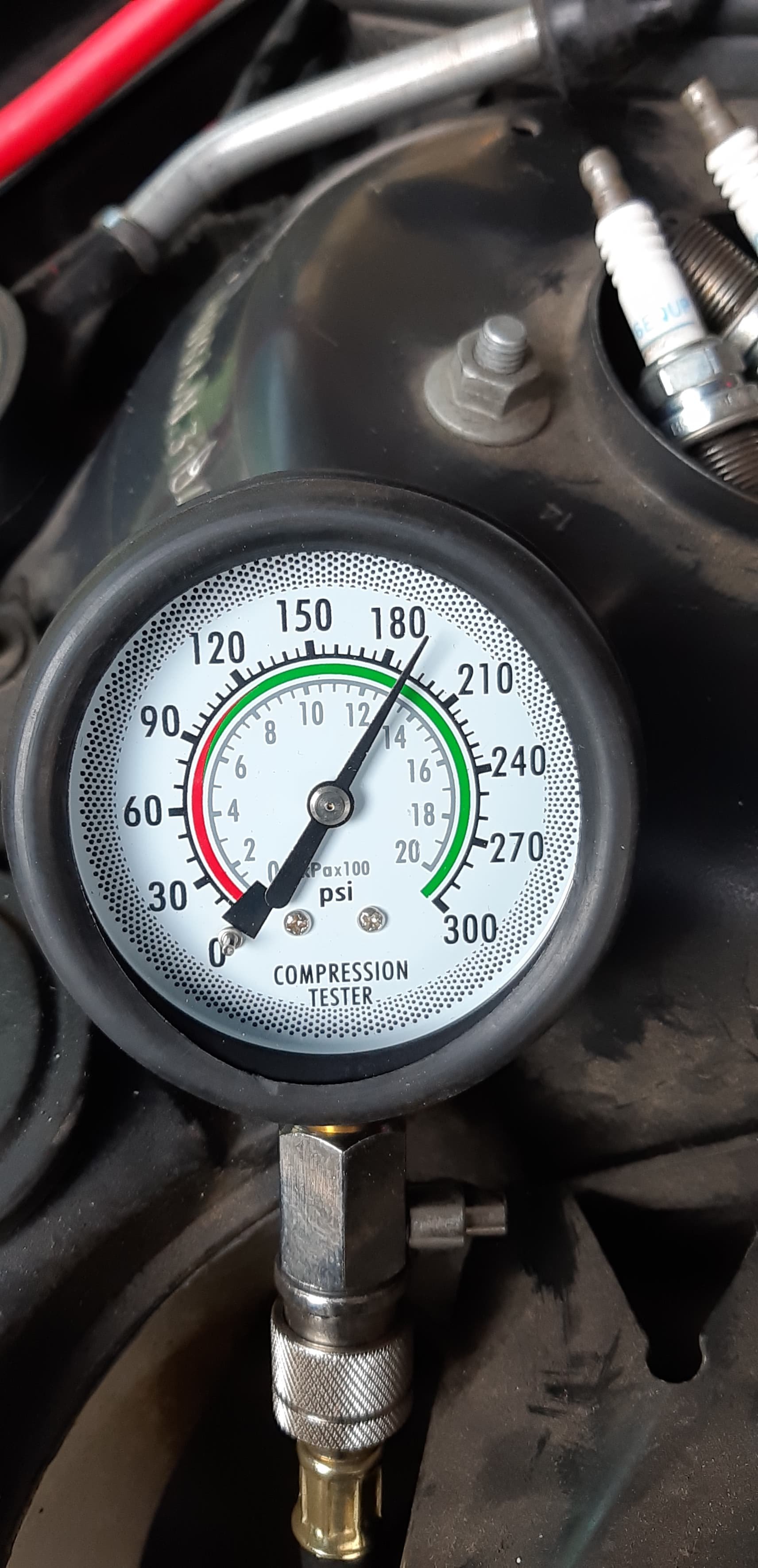

A no problemem okazał się silnik.. Chodził nierówno, nie trzymał obrotów i napierdzielał jak traktor.. 1 myśl: brak ciśnienia albo wtrysk lub może pęknięta głowica.
Zdecydowałem się , wziąłem ją, umowa spisana , właściciel dorzucił ori felgi jeszcze, mówię jest fajnie, sprawdźmy co się dzieje.83089267_1005209923194453_6077810161894817792_n.thumb.jpg.b6f50b0c6d68e90e304fb239117ad1f0.jpg

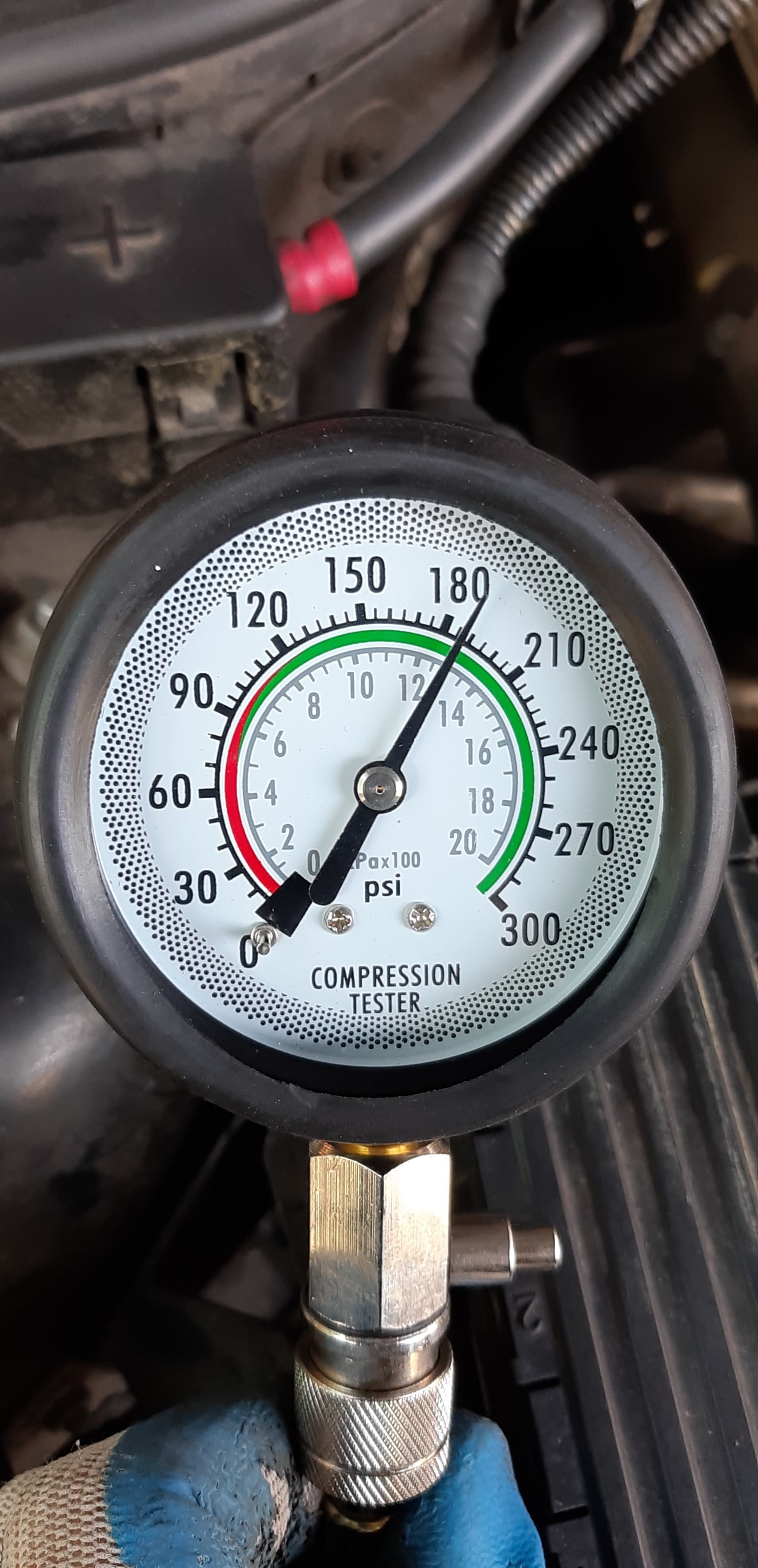

CYL 1  13,5
CYL 2  13,0
CYL 3  MAGICZNE 0 nawet nie drgnął, próba olejowa także zakończona fiaskiem ( nawet nie dodawałem zdjęcia)
CYL 4  13,0

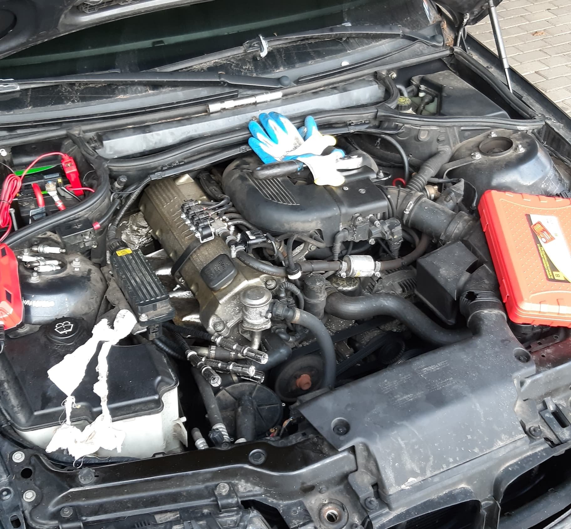

83099307_2023623551116449_8157282169539002368_n.thumb.jpg.1e303fd5549f493f846c1e775c14f2e5.jpg83587140_490474431848565_4077340594442076160_n.thumb.jpg.3543315806a6276b66de6d9e01edec98.jpg84450411_190937208725713_5685016354495660032_n.thumb.jpg.c737866de7bea112db14b9f5d5cdf323.jpg
 Myślę ok, zjeżdża głowica pewnie zaraz się okaże co się schrzaniło, nie myliłem się. Po zdjęciu klawiatury przeszedłem to sprawdzania czy może zawór się nie podwiesił, i wiecie co ? nawet go nie było ?
Dostałem telefon do kolegi z Oławy, który zna się na rzeczy i mówi otwarcie, że nie warto nawet zrzucać głowicy, Planowanie głowicy + wymiana zaworu plus test szczelności, wymiana uszczelniaczy itp itd.. koszt 5-6 stów, do tego niech dojdzie parę pierdół typu uszczelki , a niech się okaże że tłok dostał to i drugi tłok z korbą, nowe pierścienie itd.. szkoda zachodu, mówi poprostu najlepiej szukaj silnik, przekładka 5-6godzin i masz pewniaka jeśli dostaniesz gwarancję na silnik, no to niewiele myśląc zacząłem szukać wspomnianego silnika (M43B19TU) w międzyczasie zachodziłem w głowę, czym różni się M43B19 od M43B19TU, teraz już wiem i dokładnie taki silnik do mojej E46 znalazłem.
