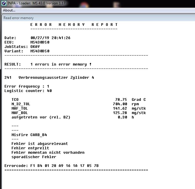

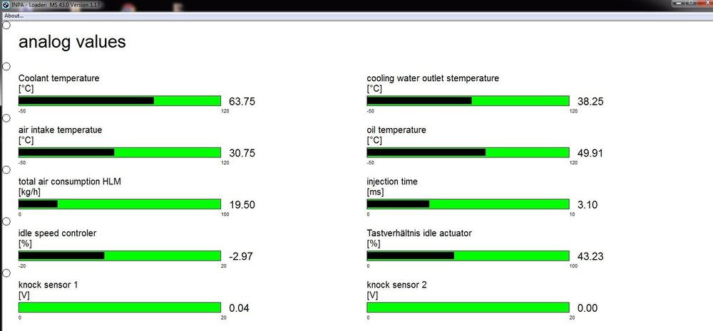

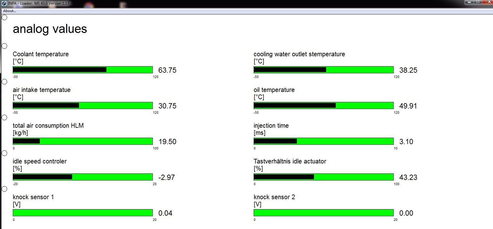

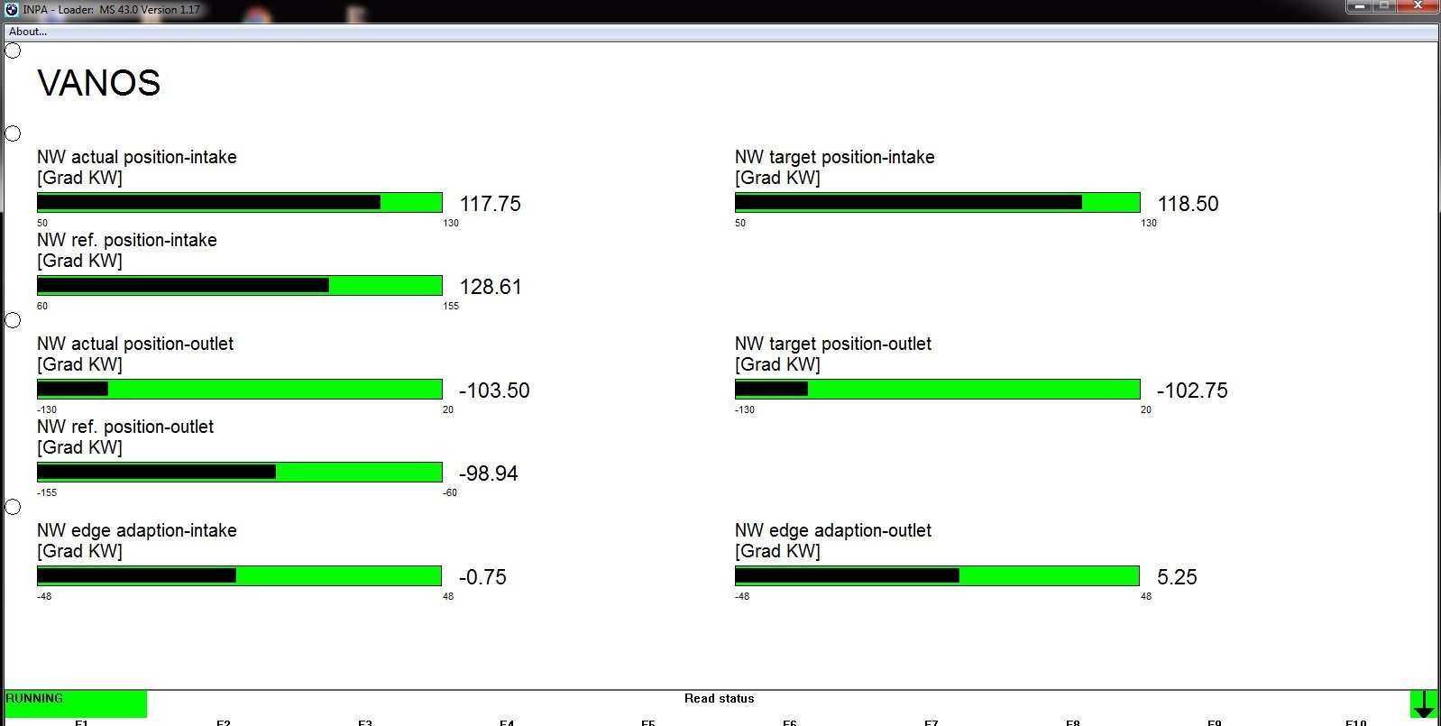

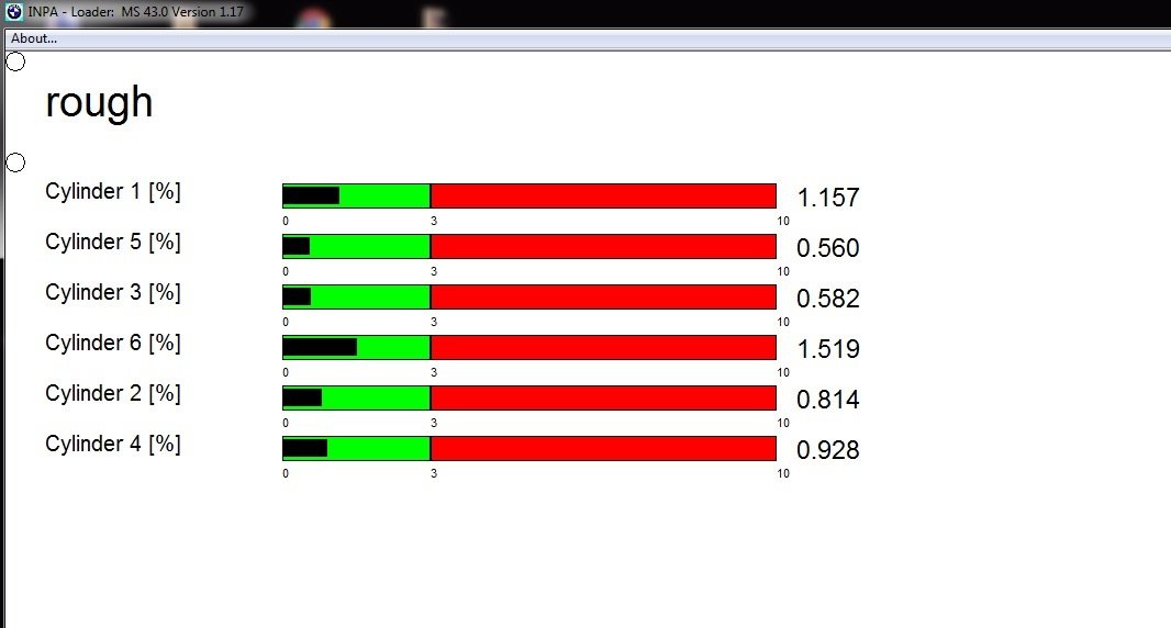

kocur57 Opublikowano 29 Sierpnia 2019 Zgłoś Udostępnij Opublikowano 29 Sierpnia 2019 Witam, Proszę o pomoc w diagnostyce problemu zapalającej się kontrolki ciśnienia oleju po rozgrzaniu silnika. Kontrolka miga nieregularnie na wolnych obrotach, podniesienie obrotów powoduje zgaśniecie kontrolki. Pacjent to M54 3.0i. Auto mam już prawie dwa lata i do tej pory nie miałem żadnych problemów. Przy przebiegu 200tys wymieniłem olej z filtrem, zalany Valvoline 5w40 w tej chwili auto ma przekroczyło 201tys (przebieg wydaje się być autentyczny). Silnik odpala na dotyk i pracuje idealnie zarówno na zimo jak i po rozgrzaniu. Po odpaleniu kontrolka ciśnienia natychmiast gaśnie. I nie pojawia się przez pierwsze kilkanaście km jazdy. Niestety nie mam czym zmierzyć ciśnienia oleju. Oglądałem dziś kilka zestawów ale w żadnym nie było pasującego do M54 adaptera. Może ktoś z szanownych jest w stanie mnie poratować?? W grę wchodzą Wrocław i południowe okolice. Czytałem wiele wątków na temat tej kontrolki ale przyczyny były różne i żadna nie pasuje w 100% do mojego przypadku. Profilaktycznie wymieniłem uszczelkę pod obudową filtra – chyba był już na nią czas i naprawiłem jeden przeciągnięty gwint przy śrubie mocującej obudowę. Sprawdziłem odmę (nie mam wiedzy kiedy była wymieniana) – wg mojej wiedzy odma pracuje prawidłowo – korek oleju nie jest zbyt mocno przyssany ale ręką czuć podciśnienie, nie słychać żadnych dodatkowych dźwięków, po dmuchnięciu w górny wąż odmy w misce słychać bulgoczące powietrze – więc odpływ jest drożny. Podczas wymiany uszczelki pod obudową filtra wymieniłem czujnik ciśnienia oleju na nowy. Przy okazji zmieniłem na nową podciekającą obudowę termostatu – no i zerwany gwint przy jednej ze śrub (śrubę wyjąłem palcami na etapie demontażu – pozdrowienia dla mechanika który to wcześniej robił). Wykonałem też diagnostyka przez INPA ale wg. mojej wiedzy nie wskazuje na żadne usterki czy nieprawidłowości. Wiem, że nie wszystko co powyżej może mieć związek ze sprawą ale wymieniam dla porządku. Efekt – brak zmian – nadal po rozgrzaniu zaczyna nieregularnie migać kontrolka ciśnienia. W trakcie napraw zauważyłem że poziom oleju jest dziwnie wysoki, nieco ponad 100% i do tego olej czuć paliwem – nie jestem tego do końca pewien – może to sugestia. Planuję więc wymienić profilaktycznie olej z filtrem i jeśli kontrolka przestanie się pojawiać będę szukał przyczyny dlaczego olej został rozrzedzony. Doklejam zrzuty z odczytów z INPA – jeśli widzicie coś niewłaściwego dajcie znać. Proszę o sugestię, co jeszcze i jak jeszcze sprawdzić, gdzie szukać przyczyny tej migającej kontrolki. Wiem że pomiar ciśnienia to podstawa więc dajcie znać jak byście byli w stanie mi z tym pomóc albo wiedzieli gdzie rzetelnie mógłbym to sprawdzić bez czekania na termin 2 tygodnie i kręcenia nosem że przyjeżdżam z pierd....łami. Z góry dzięki za pomoc Cytuj Odnośnik do komentarza Udostępnij na innych stronach Więcej opcji udostępniania...
