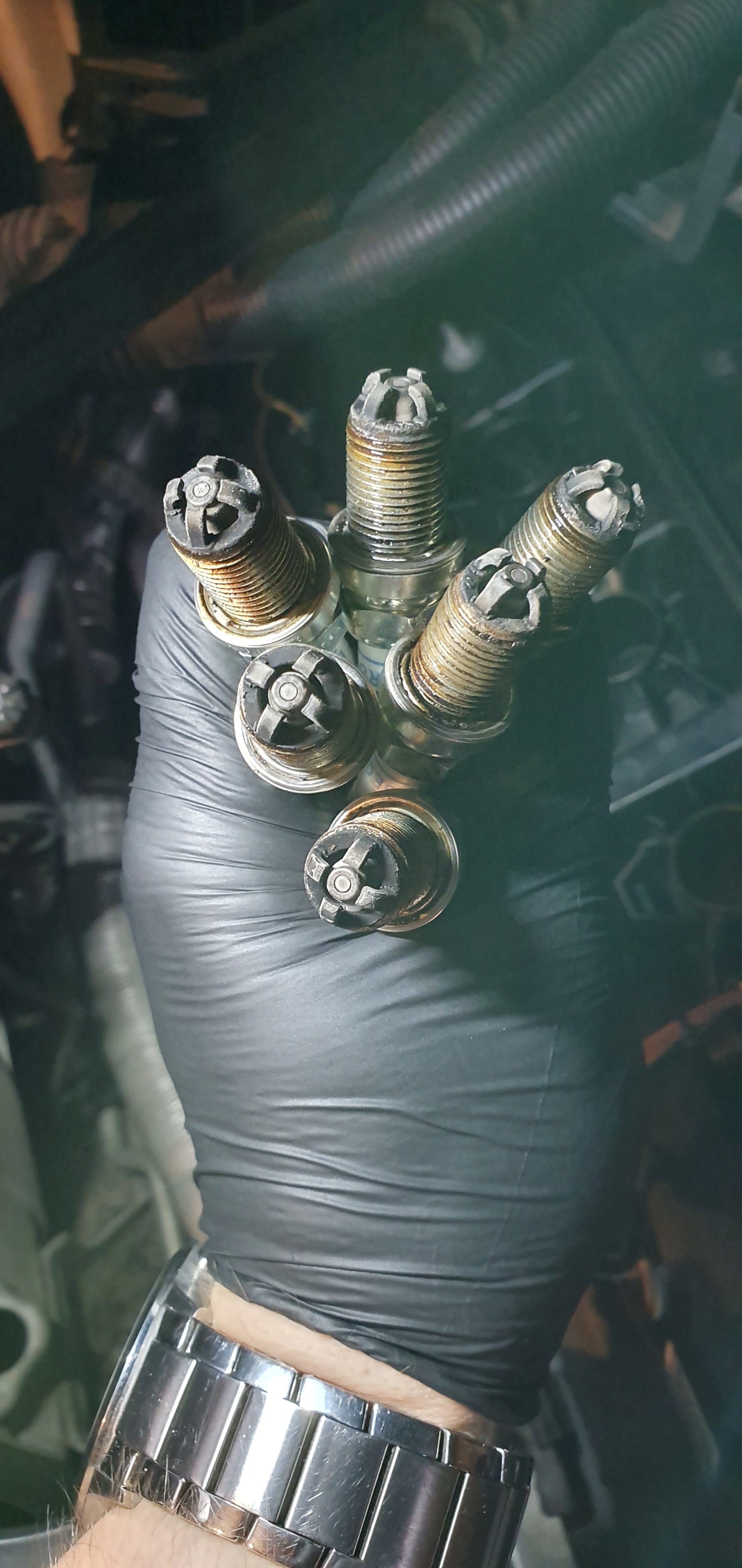

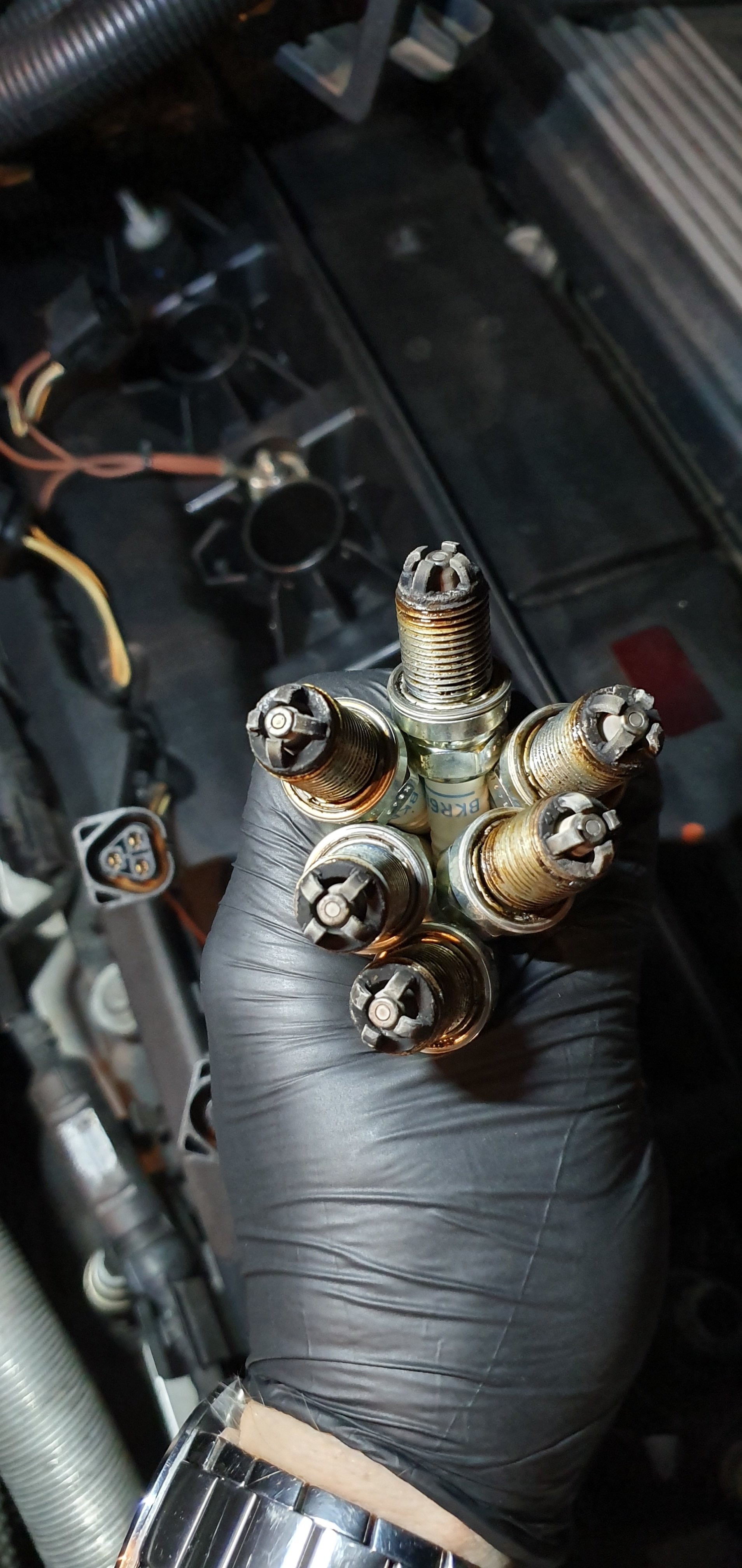

No właśnie teraz zaczyna mi coś świtać z rozrządem, że może to jego wina. Tylko że on raz szedł dobrze a raz nie, nie było tego że zawsze. Teraz ma muła tylko raz jest większy raz mniejszy. Wczoraj wieczorem była masakra jak jakiś lanos
- obydwa czujniki walka zmienione
- świece nowe
- disa działa, trzyma i ma uszczelki
- przepływka (po odlączeniu dziwnie chodzi więc chyba działa)
- vanos (nowe uszczelki i brak luzu)
- odma niby drożna
- filtr powietrza + przepływka wszystko suche
- spaliny sprawdzone, poprawne wszystko
Nie ruszałem czujnika wału, filtra paliwa. Auto pali bez problemu zimne i ciepłe. Nie przerywa. Nie wiem czy to ma związek ale jak wsiadam, przekręcam kluczyk i kręcę to z 2, 3x przekręci normalnie i zapala, potem jeżdżę itp ale gdy gdzieś stanę i zgasze dosłownie na sekundę a po chwili zapale to odpala na dotyk, nawet z raz nie przekręci tylko od razu zapłon. Gdy po zgaszeniu normalnie postoi chwilę dłużej czy coś to przy kręceniu jest jak zwykle tam że 2, 3x i zapala normalnie. Czy tak powinno być?
W dniu 6.04.2019 o 16:04, mmaarrcciinn napisał:
7 minut temu, mmaarrcciinn napisał:
No i w środku widać na tłokach przez otwór po świecy że bierze oliwkę. No bo bierze....... Tylko dalej powodu  muła nie znalazłem. A czy jednak te katalizatory mogę mieć przypchane????? Czy nie bardzo?
