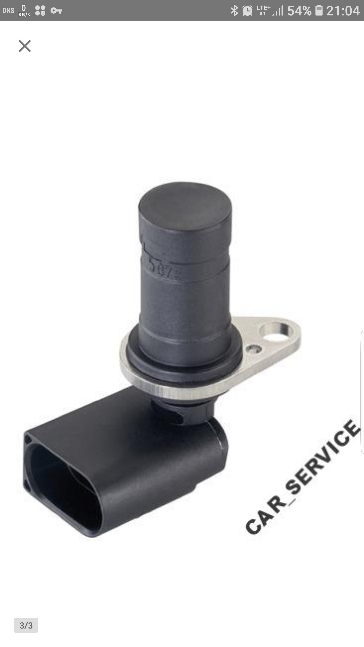

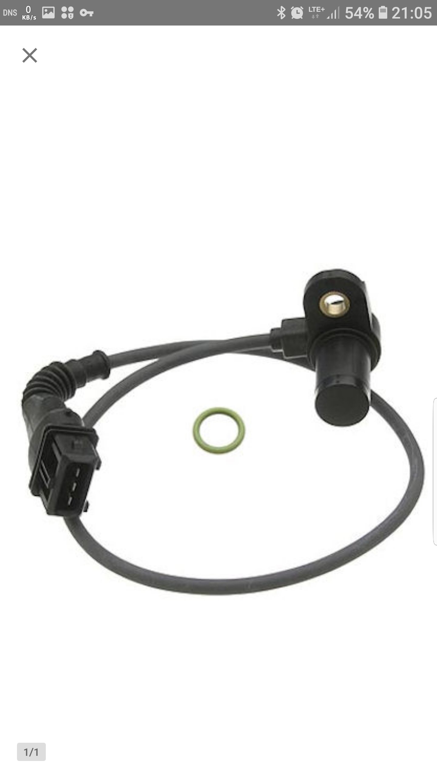

mmaarrcciinn Opublikowano 8 Marca 2019 Autor Zgłoś Udostępnij Opublikowano 8 Marca 2019 (edytowane) Czy czujnik położenia wałka rozrządu w m54 to jest ten obok elektrozaworu vanosa??? Bo przed chwilą poszedłem, odpiąłem kostkę od niego i samochód odpalił bez żadnego problemu, pracował tak jak z podpiętym. Dodam że obroty falowaly mi zawsze minimalnie ale nie zeby przeszkadzało. Podpiąłem go i też zapalił. Czy to może być to? Czy on też może odpowiadać za problem z mojego innego tematu o spadających obrotach przy dojeżdżaniu do skrzyżowania lub postoju? Który z tych czujników że zdjęcia jest koło vanosa? Bo wydaje mi się że ten ze spiczastym kółkiem? Będę wdzięczny za jakąś odpowiedz. Edytowane 8 Marca 2019 przez mmaarrcciinn Cytuj Odnośnik do komentarza Udostępnij na innych stronach Więcej opcji udostępniania...

mmaarrcciinn Opublikowano 9 Marca 2019 Autor Zgłoś Udostępnij Opublikowano 9 Marca 2019 No tak, ale teraz nie wiem w końcu który jest który. Wiem tylko że ten koło vanosa gdy odpinam to nie ma różnicy żadnej i odpala Cytuj Odnośnik do komentarza Udostępnij na innych stronach Więcej opcji udostępniania...
efendi Opublikowano 9 Marca 2019 Zgłoś Udostępnij Opublikowano 9 Marca 2019 Całkowite uśmiercenie auta w sensie nie odpalanie jest tylko po odpięciu czujnika wału. Bez czujnika wałków auto da sobie rade. Swoją drogą dobrze żebyś podłączył auto pod DISa albo ISTE bo spotkałem się już z przypadki że INPA czy też jakiś uniwersalny skaner nie widział czegoś. Możesz też sprawdzić rezystancje. Cytuj Odnośnik do komentarza Udostępnij na innych stronach Więcej opcji udostępniania...

mmaarrcciinn Opublikowano 10 Marca 2019 Autor Zgłoś Udostępnij Opublikowano 10 Marca 2019 Więc mam wymienić lub sprawdzić czujnik wałka rozrządu i to jest ten koło vanosa czy mam wymienić czujnik wału który gdzieś tam z tyłu jest i on może powoduje problemy skoro po odpięciu tego pierwszego nie ma żadnej różnicy ale mułek jest itp? Na to by wychodziło że może dwa czujniki na szrot??? Cytuj Odnośnik do komentarza Udostępnij na innych stronach Więcej opcji udostępniania...
Rudix-R1 Opublikowano 10 Marca 2019 Zgłoś Udostępnij Opublikowano 10 Marca 2019 Jak czujnik wału jest padnięty to w ogóle nie odpali. Czujnik wałka jest koło vanosa i to on może być przyczyną twoich problemów. Cytuj Odnośnik do komentarza Udostępnij na innych stronach Więcej opcji udostępniania...
mmaarrcciinn Opublikowano 10 Marca 2019 Autor Zgłoś Udostępnij Opublikowano 10 Marca 2019 Jutro pojadę do jakiegoś znaFcy niech się wepnie w auto i może coś znajdzie, tylko że gdy czujnik walka odepne to nic się nie dzieje czyli może on nie działa a kilka razy mi zgasł i wariował więc może i czujnik wału jest na wykończeniu???? Postaram się sprawdzić czujnik wałka i zmienić go jeśli szrot i wtedy zobacze Cytuj Odnośnik do komentarza Udostępnij na innych stronach Więcej opcji udostępniania...
