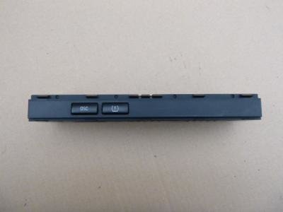

xaryon Opublikowano 10 Stycznia 2019 Zgłoś Udostępnij Opublikowano 10 Stycznia 2019 Hej, takie dwa zapytania mam. Pierwsze z nich: posiadam takie przyciski jak na zdjęciu poglądowym - zauważyłem jednak, że nie działają (a na pewno nie DSC). Po ostatnich śniegach, będąc na pustym parkingu chciałem zobaczyć, jak bardzo mnie obróci, jeśli dodam za dużo gazu bez tej kontroli trakcji (jestem świeżynka jeśli chodzi o tylnonapędówki). Jednak przycisk nic nie daje - kontrola nie wyłącza się ani połowicznie ani tym bardziej wcale. Drugi przycisk nawet nie wiem do końca, do czego służy, lecz po jego przyciśnięciu też nie zauważyłem żadnej zmiany. Czy te przyciski mogą być tylko atrapami, czy problem leży pod spodem tego panelu? Kolejne pytanko: w ramach mojego małego retrofitu chciałbym dołożyć do mojego samochodu jak najwięcej funkcji, które BMW oferowało. Nie mam podgrzewanych foteli, więc raczej ta opcja odpada (na razie), lecz czy jest możliwość ogólnie uzupełnienia konsoli o dodatkowe przyciski funkcyjne? Np. przycisk do blokowania otwierania szyb, albo do automatycznego otwierania wszystkich szyb w samochodzie, itp? Cytuj Odnośnik do komentarza Udostępnij na innych stronach Więcej opcji udostępniania...
Dixx37 Opublikowano 10 Stycznia 2019 Zgłoś Udostępnij Opublikowano 10 Stycznia 2019 (edytowane) przycisk DSC musisz przytrzymać przez kilka sekund aż pojawi się kontrolka na desce. Do do dodania przycisków, to raczej musiałbyś już szukać panelu z przyciskami, które Cię interesują. Jak masz plany na przyszłość, to możesz kupować już panele z funkcjami, których na razie nie będziesz miał, ale w 100% chcesz założyć. Edytowane 10 Stycznia 2019 przez Dixx37 Cytuj Odnośnik do komentarza Udostępnij na innych stronach Więcej opcji udostępniania...
smarowanie Opublikowano 10 Stycznia 2019 Zgłoś Udostępnij Opublikowano 10 Stycznia 2019 To drugie to czujnik przebicia opon Instrukcja programowania: 1. Nacisnąć i przytrzymać przycisk aż zapali się żółta kontrolka. 2. Jeżeli pali się czerwona kontrolka, trzeba nacisnąć przycisk aż do jej zgaśnięcia, a następnie to co w punkcie 1. Oczywiście wszystko na postoju, a potem przejechać trochę żeby wszystko się ustawiło. Cytuj Odnośnik do komentarza Udostępnij na innych stronach Więcej opcji udostępniania...
BASTARS Opublikowano 10 Stycznia 2019 Zgłoś Udostępnij Opublikowano 10 Stycznia 2019 Dsc przytrzymaj około 3s na zegarach powinny zapalić się dwie pomarańczowe kontrolki, wtedy jest wszystko off, po ponownym naciśnięciu dsc lub po ponownym odpaleniu auta aktywujesz wszystko. Co do większej ilości przycisków to tylko są jeszcze grzane fotele, HK, sport, asystent zjazdu, roleta, otwieranie dachu, tak że nie poszalejesz za bardzo. Cytuj Odnośnik do komentarza Udostępnij na innych stronach Więcej opcji udostępniania...
xaryon Opublikowano 10 Stycznia 2019 Autor Zgłoś Udostępnij Opublikowano 10 Stycznia 2019 2 godziny temu, Dixx37 napisał: przycisk DSC musisz przytrzymać przez kilka sekund aż pojawi się kontrolka na desce. Do do dodania przycisków, to raczej musiałbyś już szukać panelu z przyciskami, które Cię interesują. Jak masz plany na przyszłość, to możesz kupować już panele z funkcjami, których na razie nie będziesz miał, ale w 100% chcesz założyć. Godzinę temu, BASTARS napisał: Dsc przytrzymaj około 3s na zegarach powinny zapalić się dwie pomarańczowe kontrolki, wtedy jest wszystko off, po ponownym naciśnięciu dsc lub po ponownym odpaleniu auta aktywujesz wszystko. Co do większej ilości przycisków to tylko są jeszcze grzane fotele, HK, sport, asystent zjazdu, roleta, otwieranie dachu, tak że nie poszalejesz za bardzo. Ten DSC to ja mogę trzymać i z 3 minuty, nic się nie zapala - ani trójkąt od kontroli trakcji, ani ten drugi od hamulców, tak jak powinny. Wiem, że powinien być wciskany na postoju i tak robię, ale zero reakcji. Cytuj Odnośnik do komentarza Udostępnij na innych stronach Więcej opcji udostępniania...
BASTARS Opublikowano 10 Stycznia 2019 Zgłoś Udostępnij Opublikowano 10 Stycznia 2019 A auto odpalone ? Cytuj Odnośnik do komentarza Udostępnij na innych stronach Więcej opcji udostępniania...
xaryon Opublikowano 10 Stycznia 2019 Autor Zgłoś Udostępnij Opublikowano 10 Stycznia 2019 Teraz, BASTARS napisał: A auto odpalone ? Dowciapniś no auto odpalone oczywiście. Cytuj Odnośnik do komentarza Udostępnij na innych stronach Więcej opcji udostępniania...
Andrii Opublikowano 11 Stycznia 2019 Zgłoś Udostępnij Opublikowano 11 Stycznia 2019 A kontrolka od dsc na liczniku się zaświeca w ogóle i kontrola trakcji działa w ogóle? Bo jak ja kupowałem e39 to tez przycisk nie działał, a raczej kontrolka była zaślepiona jakimś czarnym materiałem i kontrola nie działała ze względu na uszkodzony sterownik ABS. Cytuj Odnośnik do komentarza Udostępnij na innych stronach Więcej opcji udostępniania...

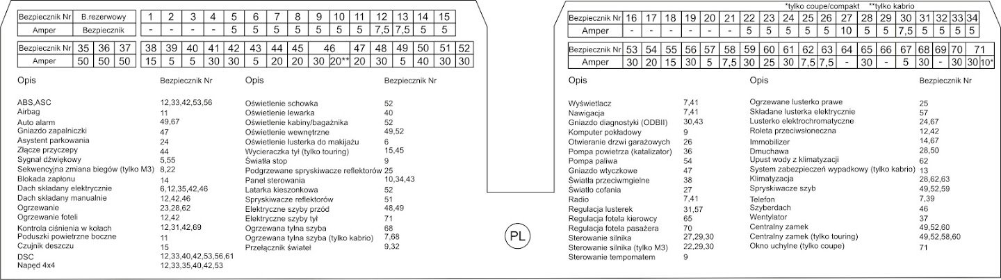

Niedzwiedz Opublikowano 11 Stycznia 2019 Zgłoś Udostępnij Opublikowano 11 Stycznia 2019 Sprawdz bezpieczniki, wydaje mi się że tam znajdziesz rozwiązanie nie wylaczajacego się dsc. Cytuj Odnośnik do komentarza Udostępnij na innych stronach Więcej opcji udostępniania...
xaryon Opublikowano 11 Stycznia 2019 Autor Zgłoś Udostępnij Opublikowano 11 Stycznia 2019 6 godzin temu, Andrii napisał: A kontrolka od dsc na liczniku się zaświeca w ogóle i kontrola trakcji działa w ogóle? Bo jak ja kupowałem e39 to tez przycisk nie działał, a raczej kontrolka była zaślepiona jakimś czarnym materiałem i kontrola nie działała ze względu na uszkodzony sterownik ABS. Kontrola sama z siebie działa - jak była ta wspaniała ślizgawica we Wrocławiu, sprawiła się idealnie. Ale przyznam, że chyba coś mi się dzieje z czujnikiem ABSu - jak ostatnio przed sylwestrem wracałem od rodziny, to przed autostradą włączyła mi się kontrolka od DSC, pomarańczowa od hamulca i od ciśnienia opon. 4 godziny temu, Niedzwiedz napisał: Sprawdz bezpieczniki, wydaje mi się że tam znajdziesz rozwiązanie nie wylaczajacego się dsc. Sprawdzić któreś konkretnie? Przyznam szczerze, że jestem kompletna noga w tych sprawach Cytuj Odnośnik do komentarza Udostępnij na innych stronach Więcej opcji udostępniania...
BASTARS Opublikowano 11 Stycznia 2019 Zgłoś Udostępnij Opublikowano 11 Stycznia 2019 Kartkę powinieneś mieć pod bezpiecznikami, a jak nie to masz tu Cytuj Odnośnik do komentarza Udostępnij na innych stronach Więcej opcji udostępniania...
Niedzwiedz Opublikowano 12 Stycznia 2019 Zgłoś Udostępnij Opublikowano 12 Stycznia 2019 23 godziny temu, xaryon napisał: Kontrola sama z siebie działa - jak była ta wspaniała ślizgawica we Wrocławiu, sprawiła się idealnie. Ale przyznam, że chyba coś mi się dzieje z czujnikiem ABSu - jak ostatnio przed sylwestrem wracałem od rodziny, to przed autostradą włączyła mi się kontrolka od DSC, pomarańczowa od hamulca i od ciśnienia opon. Sprawdzić któreś konkretnie? Przyznam szczerze, że jestem kompletna noga w tych sprawach Ja w E39 miałem też problem ze nie dało się wylaczyc kontroli trakcji i okazało się że był spalony bezpiecznik od DSC. W E39 to był numer 17 Cytuj Odnośnik do komentarza Udostępnij na innych stronach Więcej opcji udostępniania...
