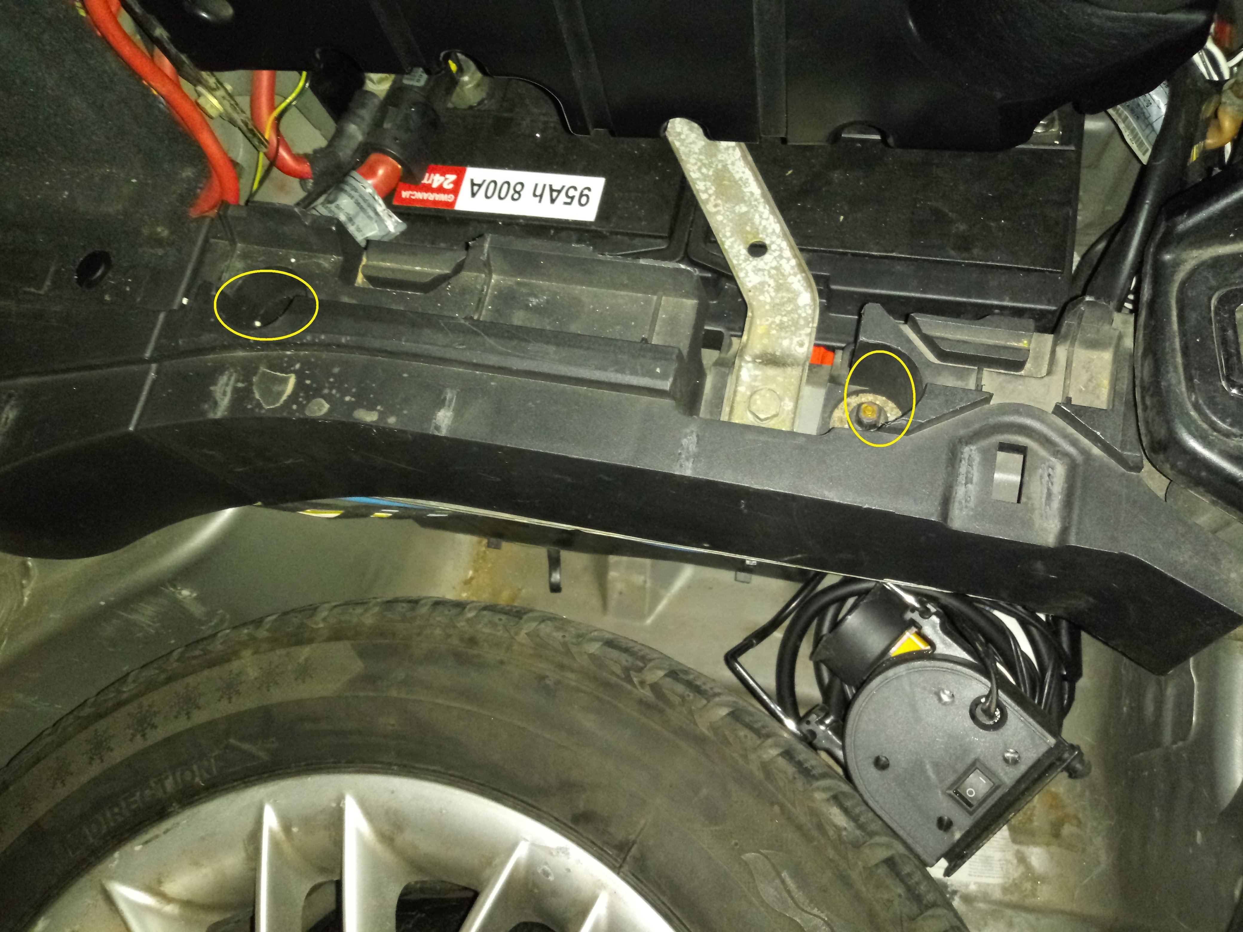

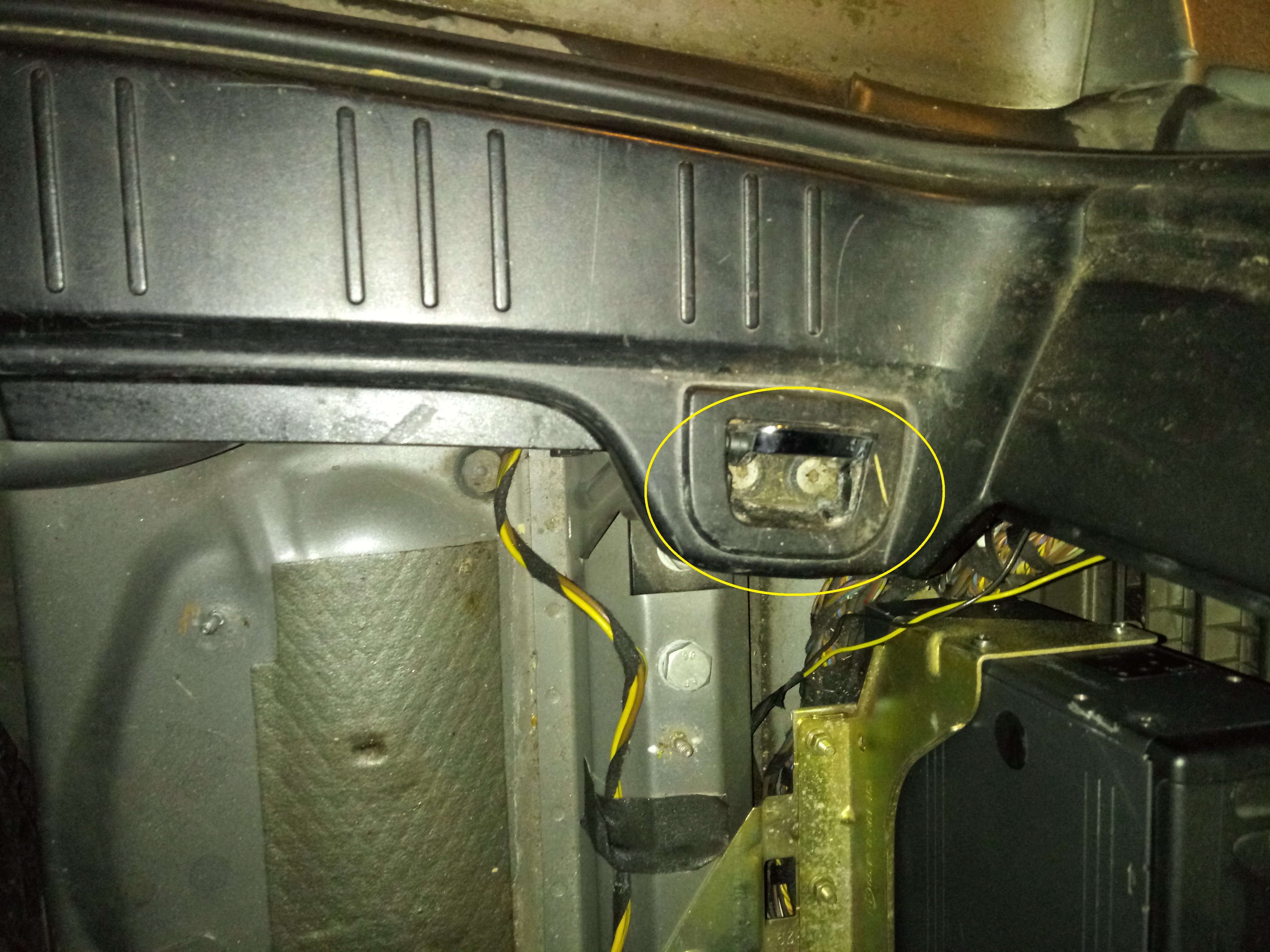

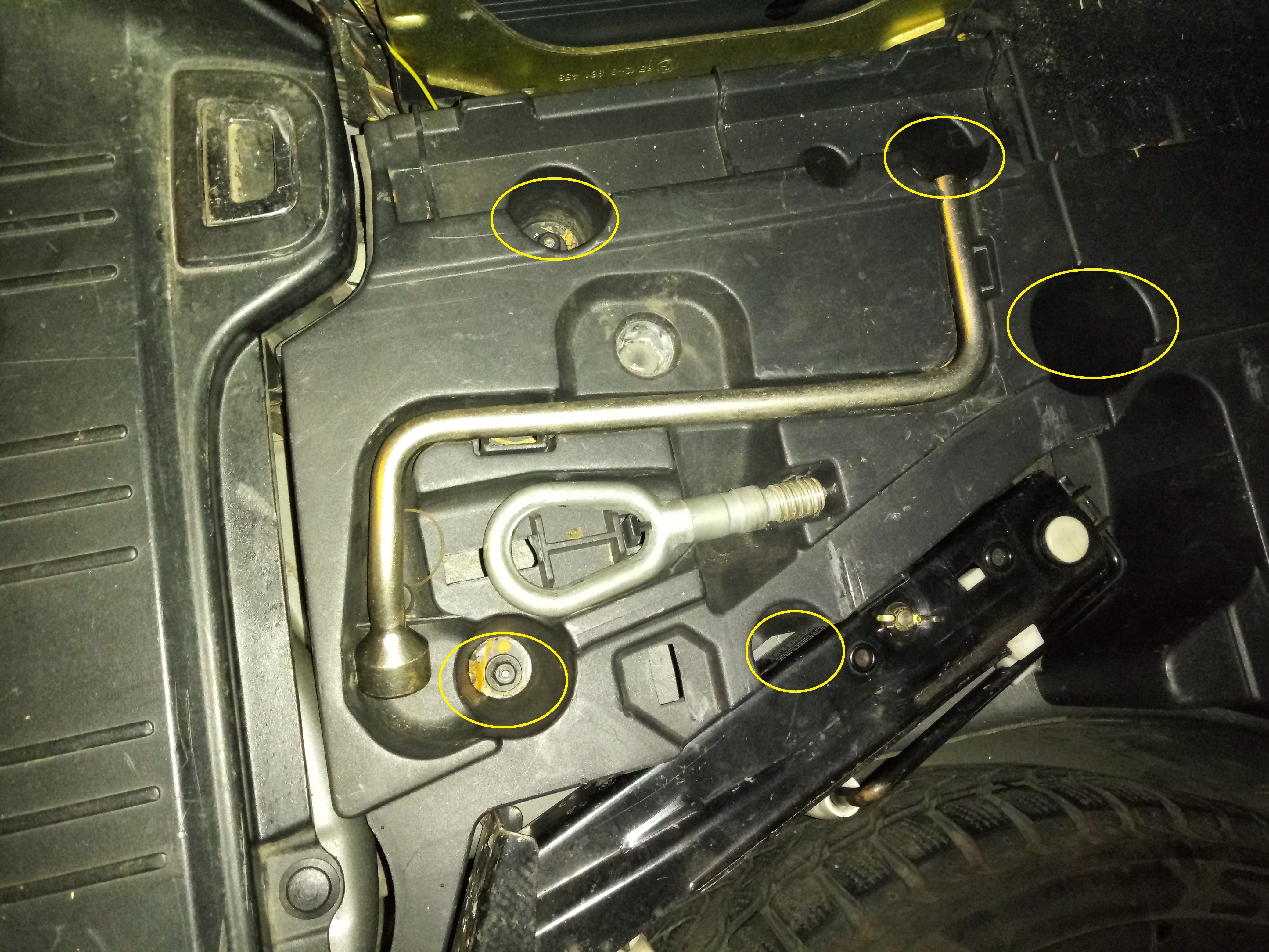

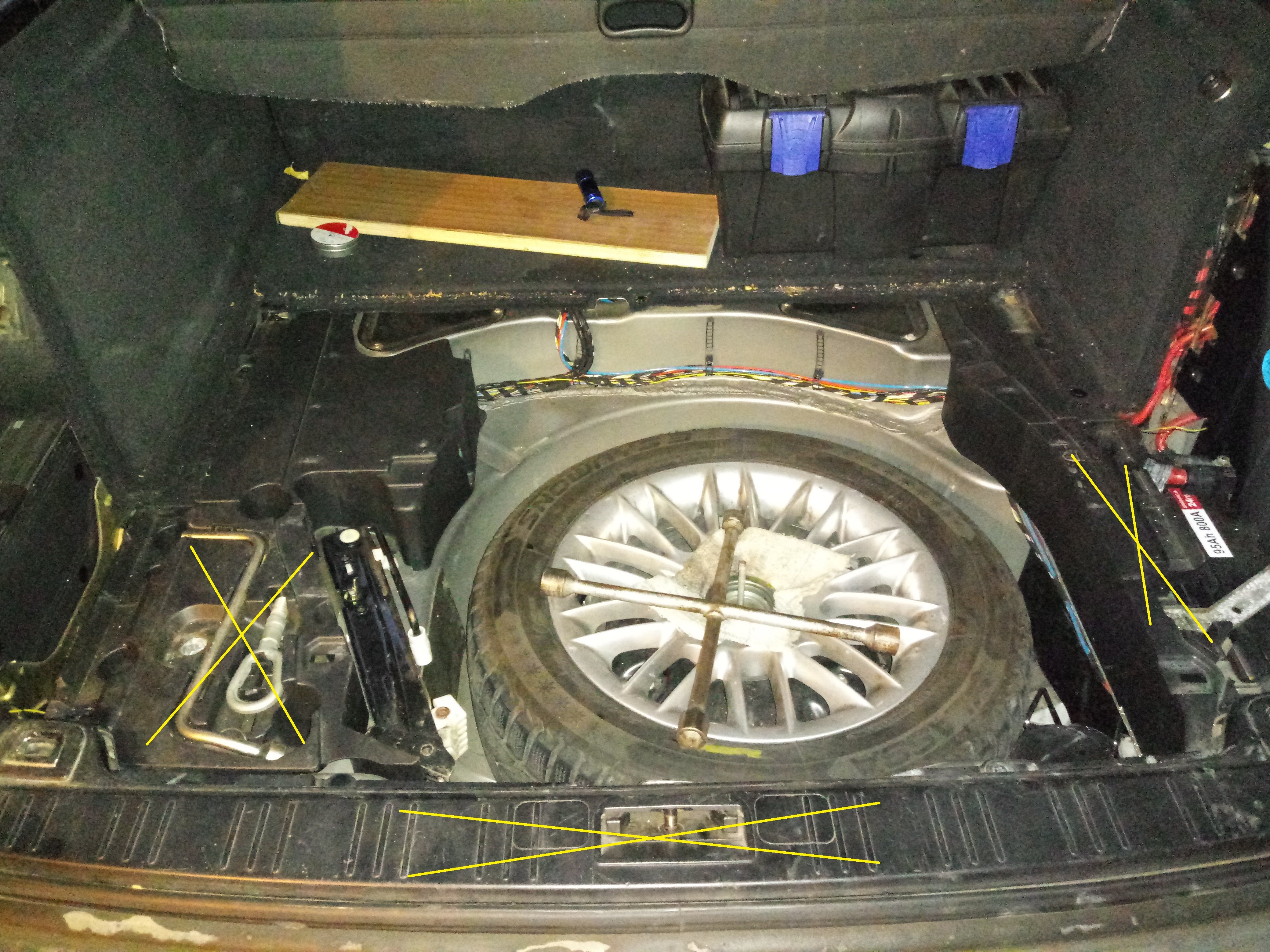

Otwieramy bagażnik i zabieramy się za odkręcenie zaznaczonych plastików:

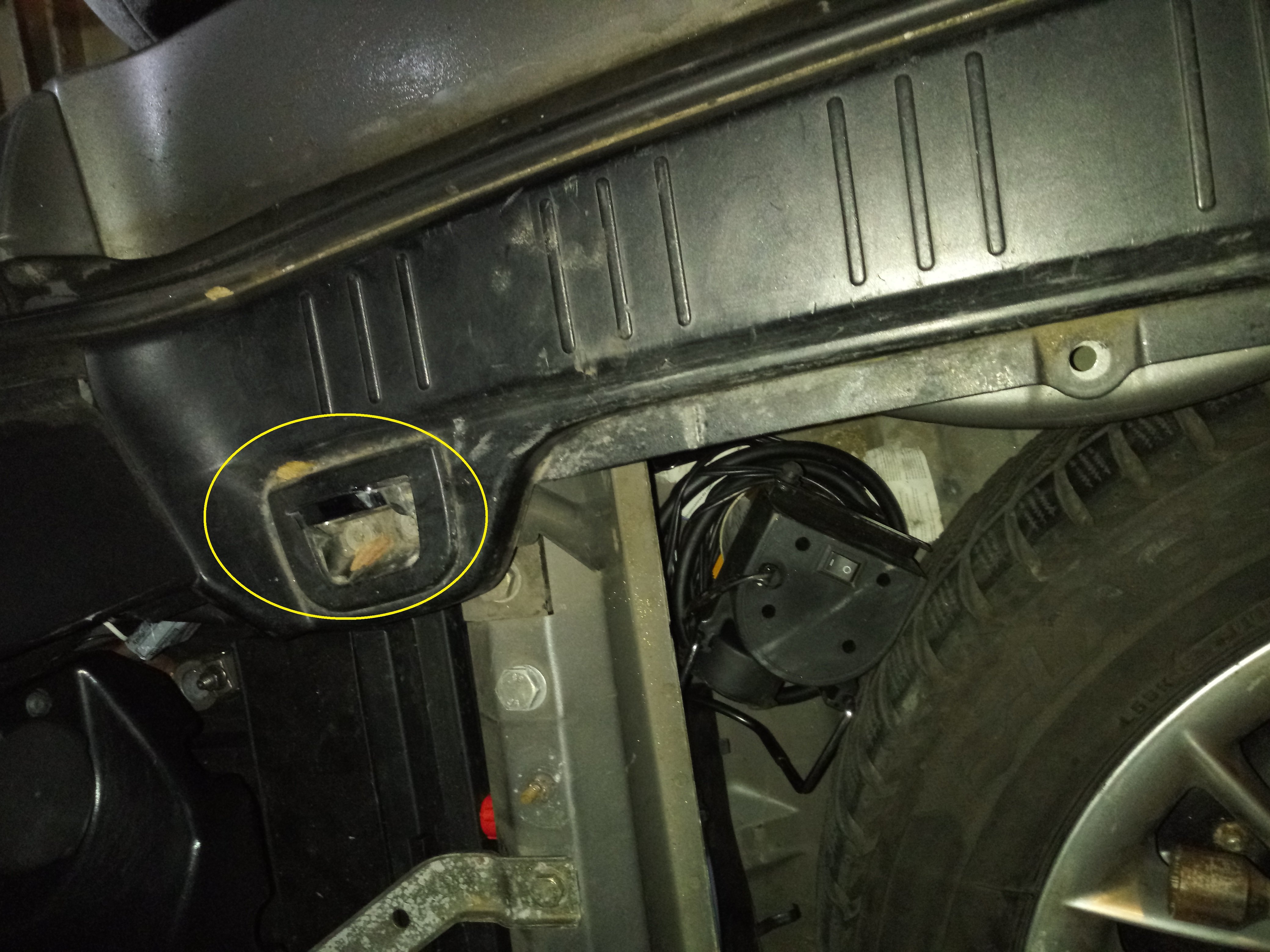

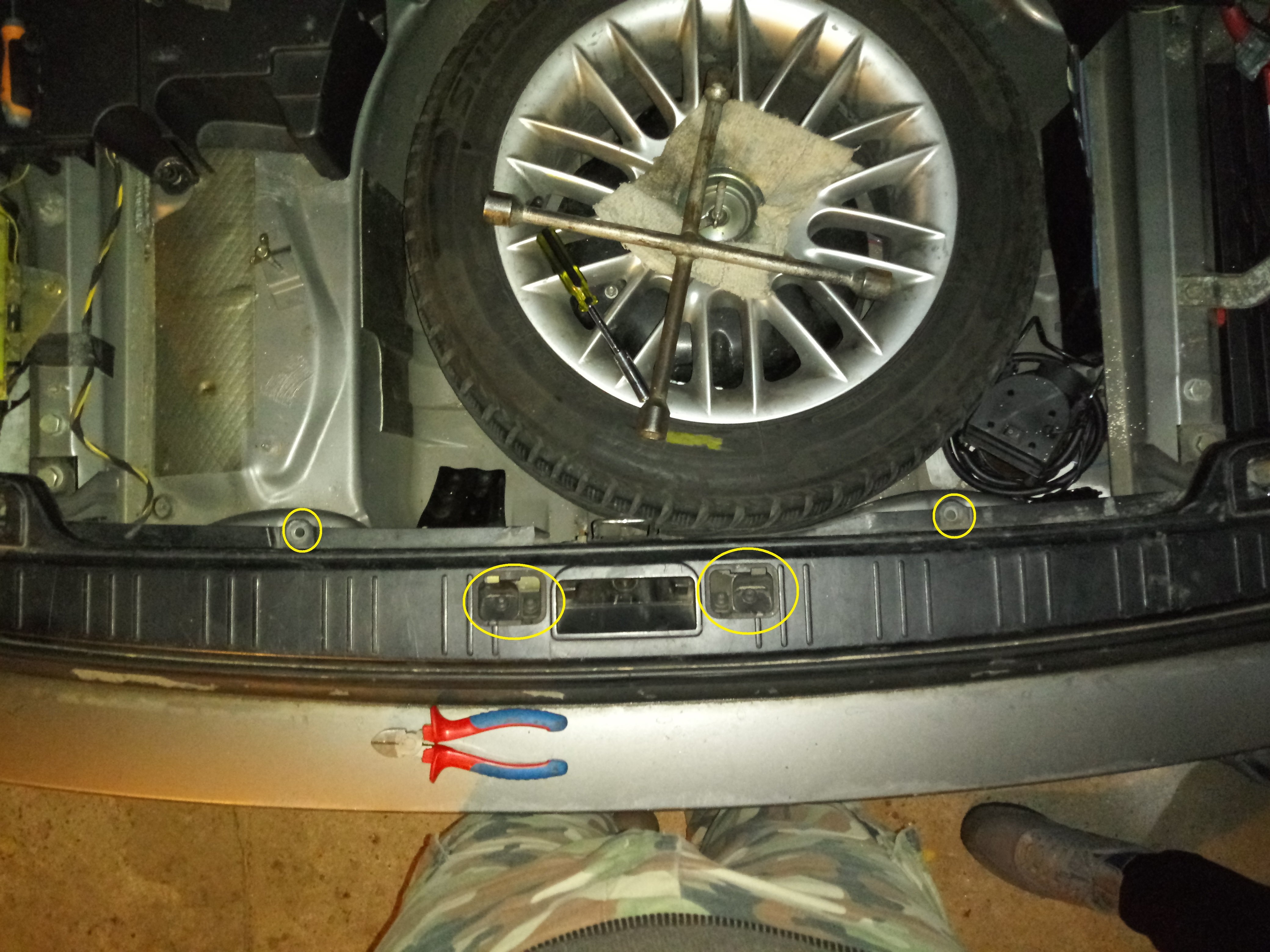

Żeby je ściągnąć odkręcamy śruby, kołki i nakrętki w zaznaczonych miejscach:
2.thumb.jpg.a3e0d3b52df8635d051c03293f328e04.jpg3.thumb.jpg.d1f78e80d704ed7a0e3cbb72102d67a2.jpg4.thumb.jpg.73c7d8035adc507a208b4f68ed1d3371.jpg5.thumb.jpg.22e82b480f6df03e708f926d7f26a8ba.jpg6.thumb.jpg.67260ae0f749726d3a1c4667eb201bbf.jpg

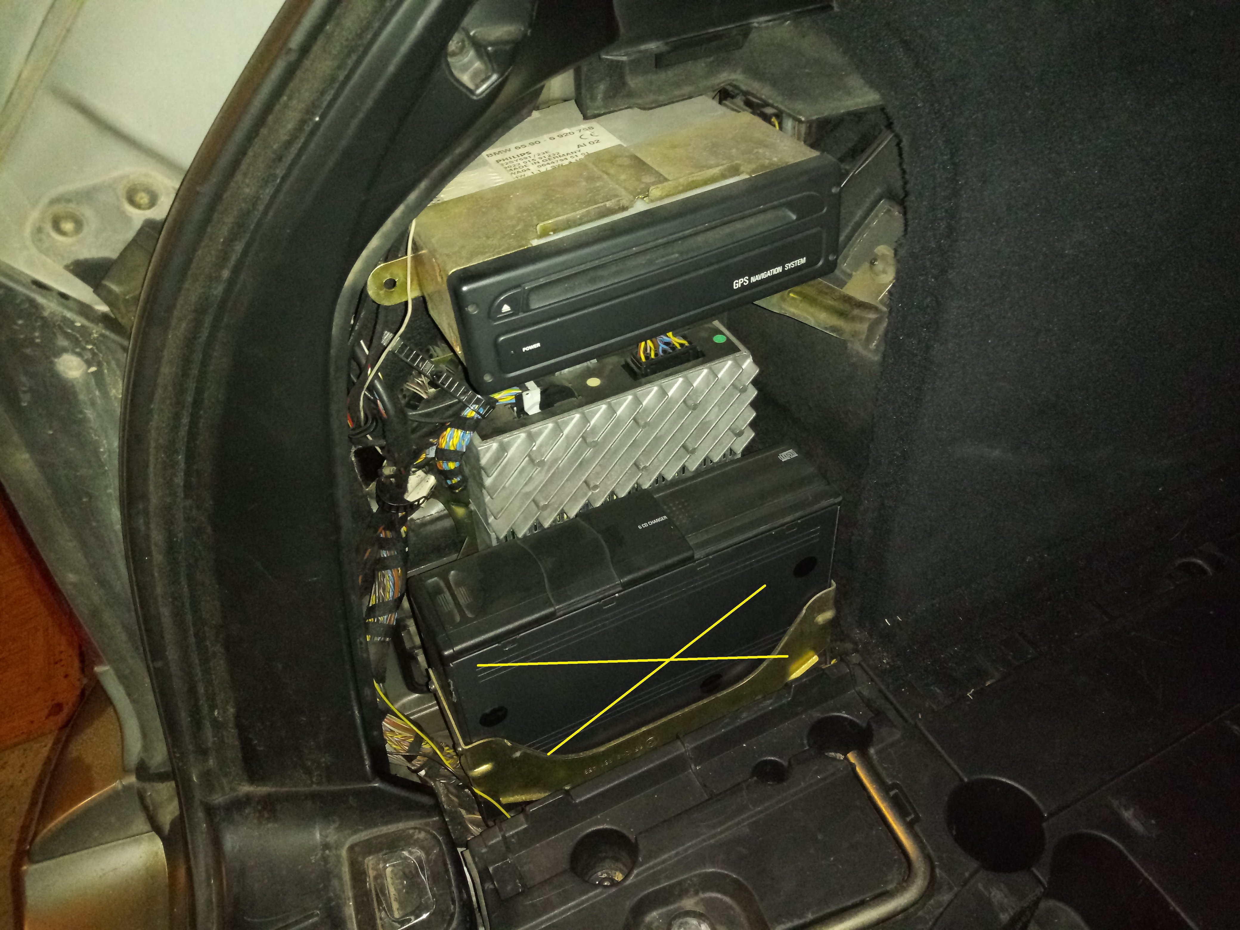

Potem odkręcamy zmieniarkę (3 nakrętki o ile dobrze pamiętam:7.thumb.jpg.943cbbc183ff4c0d98a244f5412bb030.jpg

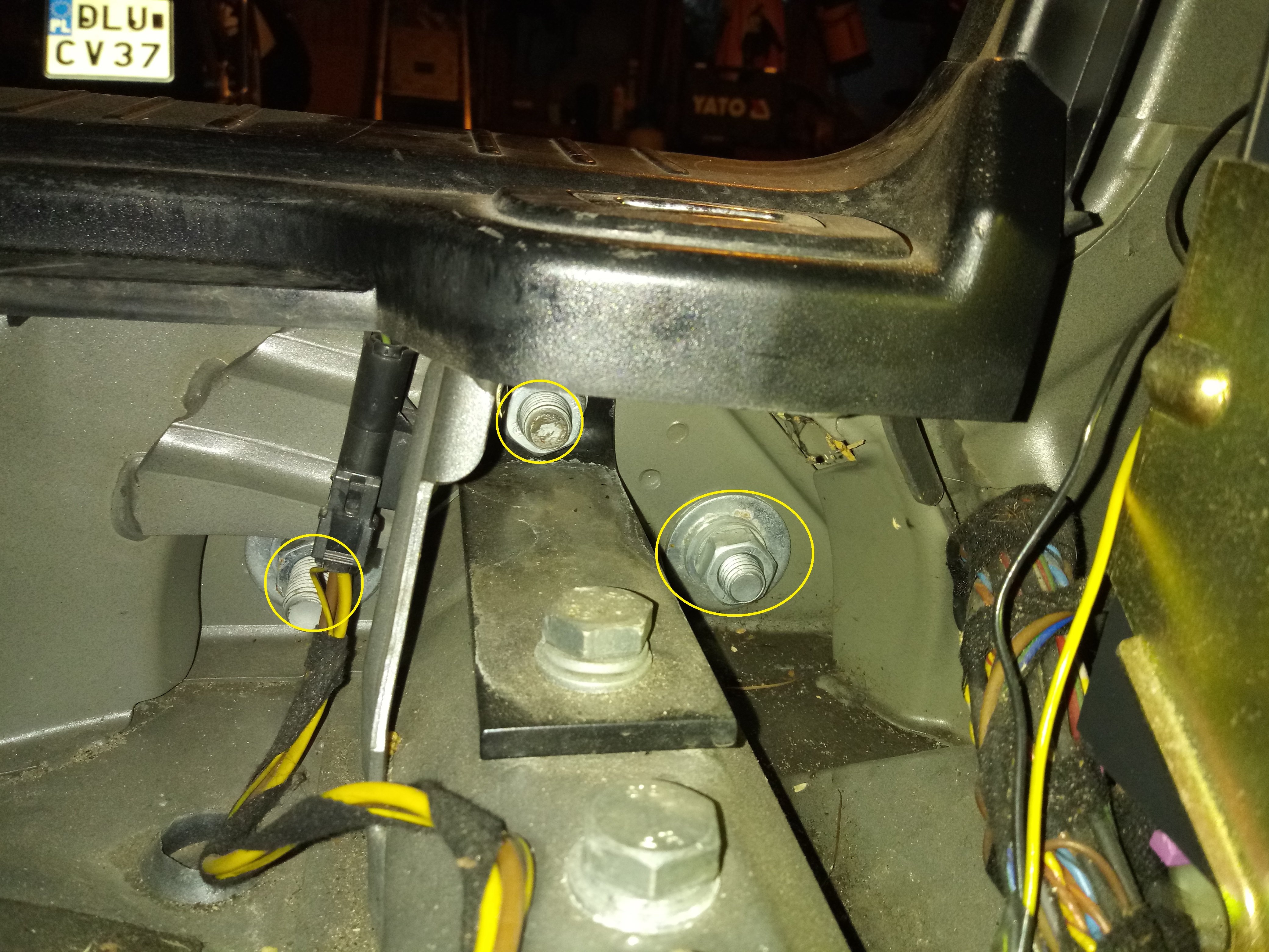

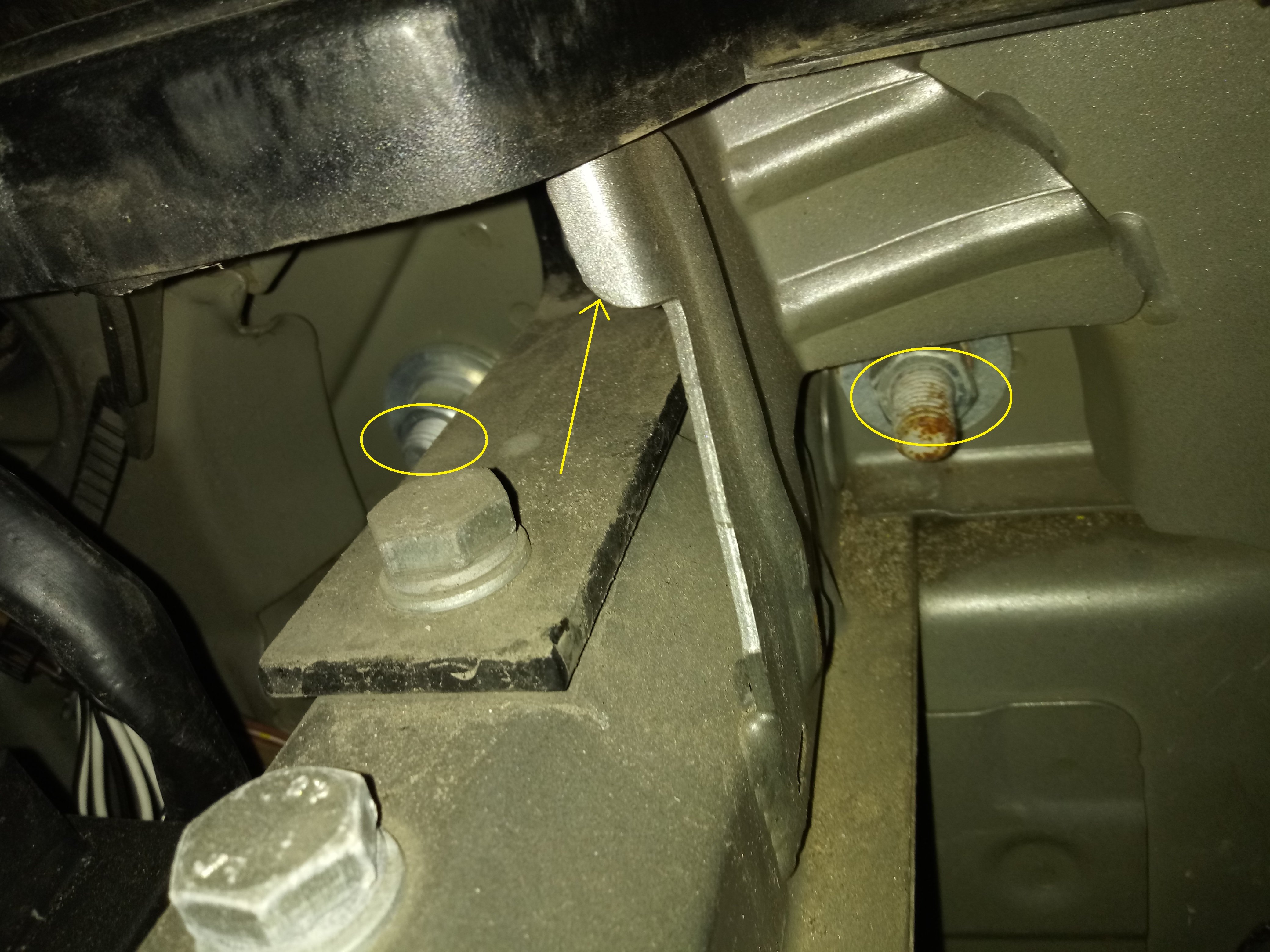

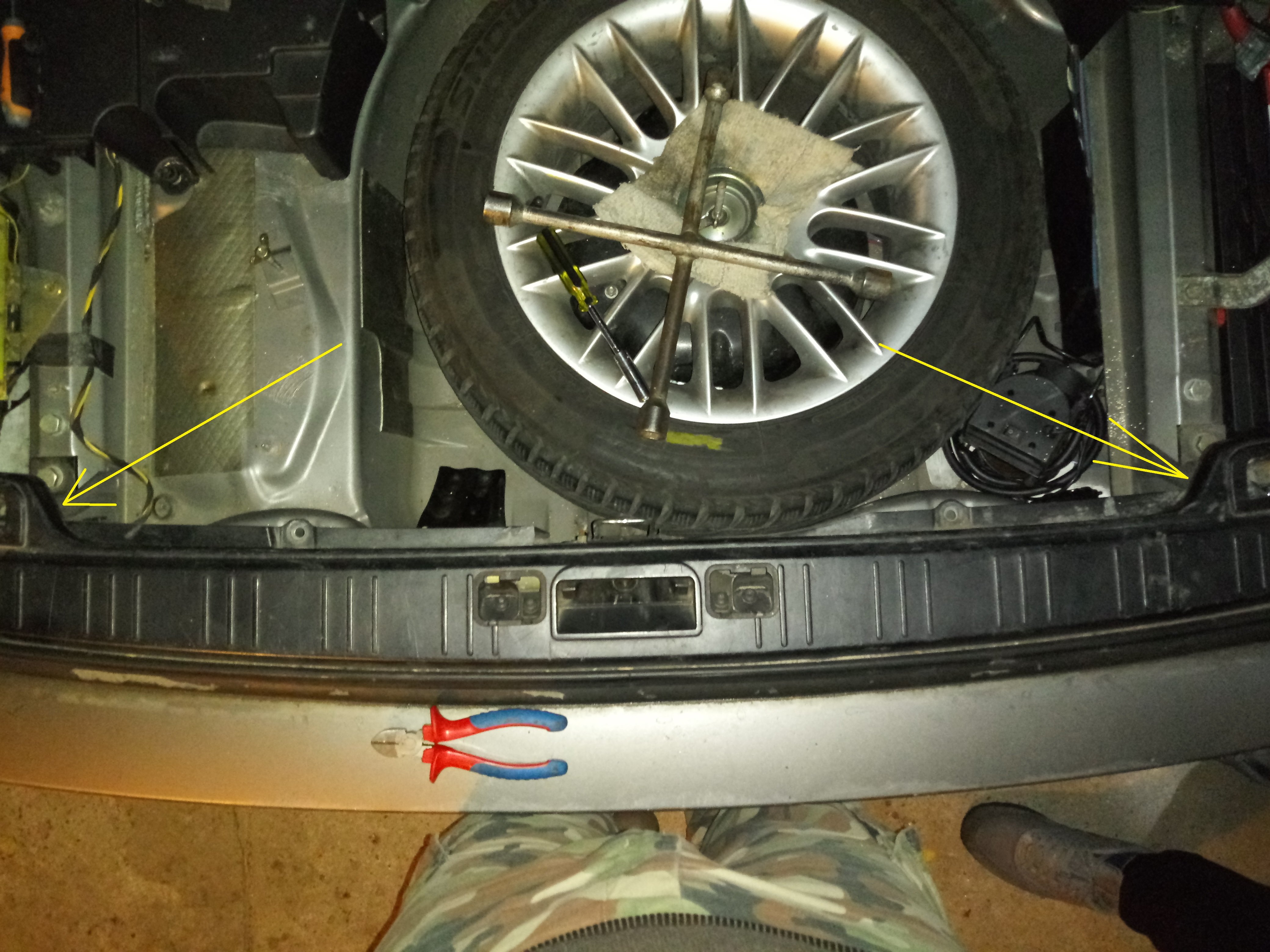

Następnie wzrok kierujemy w zaznaczone miejsca w celu znalezienia nakrętek mocujących zderzak (siedzą dość głęboko ukryte więc trzeba się trochę wygiąć :D):
Jak już je znajdziemy to ukaże się taki widok. Są po trzy nakrętki na stronę więc odkręcamy wszystkie 6:

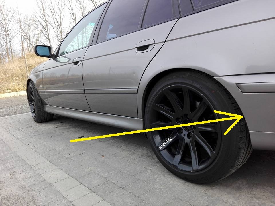

Jeszcze tylko trzeba wyciągnąć kołki przy tylnych kołach (po 3 przy każdym) i wysuwamy zderzak. Kołki są mniej wuięcej tu:
17103319_1101022766674858_3526152890421811497_n.jpg.fae3d6acc5dc85844350885ede210cd7.jpg
Teraz możemy wysunąć zderzak szarpiąc go do tyłu.
