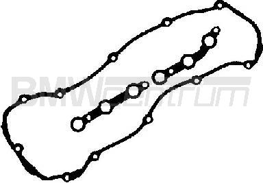

Kupujesz uszczelkę pokrywy zaworów, w komplecie masz uszczelkę pokrywy tą dużą i te dwie małe na świece.

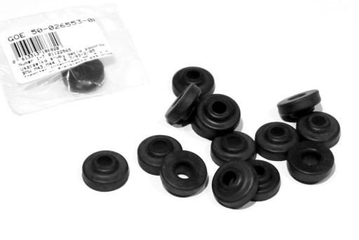

Dodatkowo kup uszczelki pod każdą śrubę.

Zdjęcie poglądowe uszczelki pokrywy zaworów, co jest w zestawie:
Uszczelka pod śrubę:
