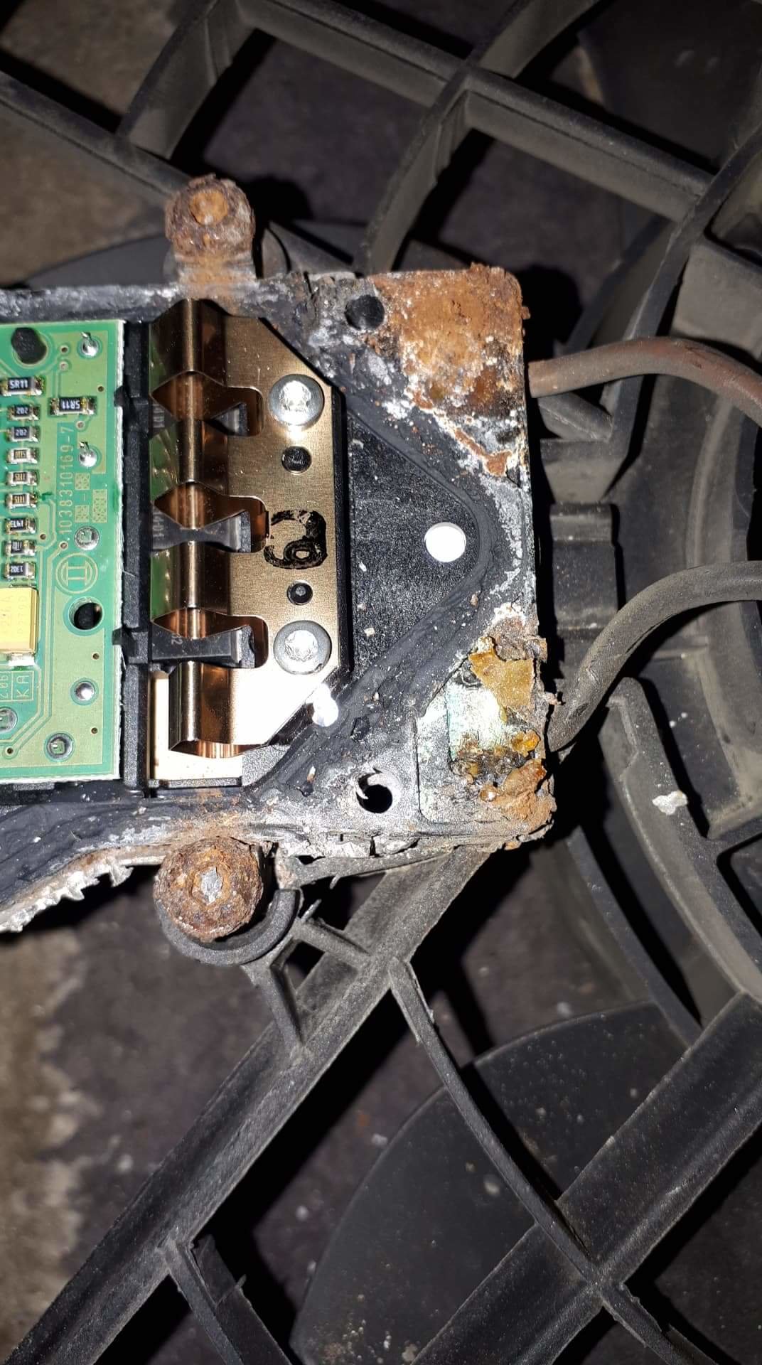

- po wyjęciu wentylatora i sprawdzeniu sterownika okazało się, że przy kablach bardzo dużo korozji, płytka w środku cała na szczęście)
  Dzisiaj postaram się podłączyć wentylator na krótko i sprawdzić, czy w ogóle działa o ile uda mi się oczyścić ten syf, bo jest dramat

Wow, plytka faktycznie w ciezkim stanie. Wg mnie, odnoszac sie do twoich pytan :
1. Chyba jest to możliwe
2. Załóż, ze moze nie byc czynnika. Być może wentylator byl juz wczesniej uszkodzony, nie zalaczal sie i bylo duze cisnienie w ukladzie i uszlo zaworem bezpieczenstwa albo gdzies jest nieszczelnosc.
3. Nie.
4. Zbieg okolicznosci. No chyba ze ktoś zakładał pasek i ominal sprężarke jesli kreci sie na tym samym ?

Na zdjęciu nie wygląda to źle, to co się dzieje pod tym silikonem to jest dopiero dramat ... dzisiaj postaram się to wyczyścić o ile się uda, przelutować kable i sprawdzimy - jak się nie uda, a wiatrak odpali na krótko, to poszukam nowego sterownika.
