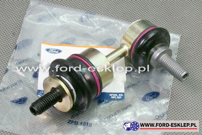

patent z mondeo jest dobry - a nawet bardzo dobry jesli to pasuje w miejsce uchwytu w wahaczu w ktory mocuje sie lacznik,
tego s... tez nie dam rady ruszyc - kupie niedlugo udar ktory pewnie i tak wiekszosc srub zerwie i trzeba bedzie obcinac palnikiem czy pila... albo zlece komus bo juz za duzo w tym aucie sam zrobilem i nastapilo zmeczenie materialu.
