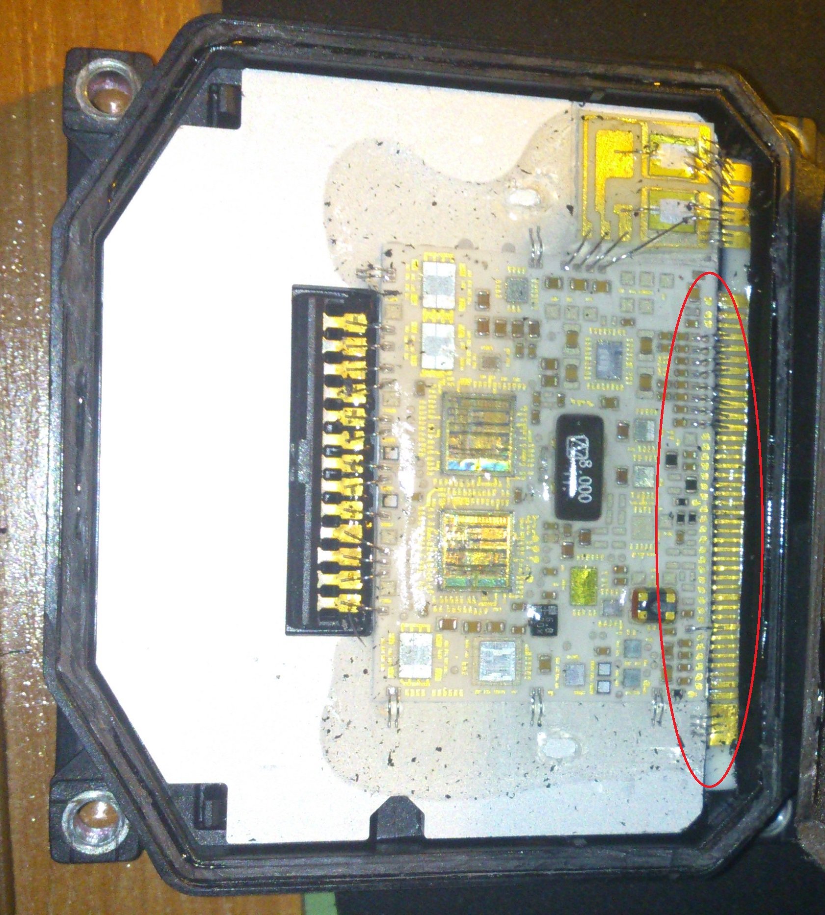

Witam. Kilka tygodni temu zaczęły się cuda z ABS i DSC. Kontrolki się zasiwecaly I gasly w przypadkowych sytuacjach. Okazało się, że ginela masa w sterowniku. Po przelutowaniu masy, kilka dni było ok I pojawił się błąd Yaw rate sensor - open circuit. Zastanawiam się, czy to zbieg okoliczności, że ten czujnik przyspieszenia bocznego padł czy jest to raczej związane ze sterownikiem ABS?

Częsta przypadłość - popękane wewnętrzne połączenia w sterowniku - do polutowania ale musisz mieć dobrą lutownicę, sprawne oko a jeszcze lepiej dobrą dużą lupę i pewną spokojną rękę :) . zaznaczyłem na zdjęciu o które połączenia chodzi w sterownikach DSC nr 001. Oczywiście po kompletnej diagnozie musisz być absolutnie pewien, że to wina sterownika bo bez pewności lepiej tam nie zaglądać. Połączenia są wykonane z drutu aluminiowego i jego nie da się lutować ale trzeba je zastąpić miedzianymi - tylko te co są pęknięte.
