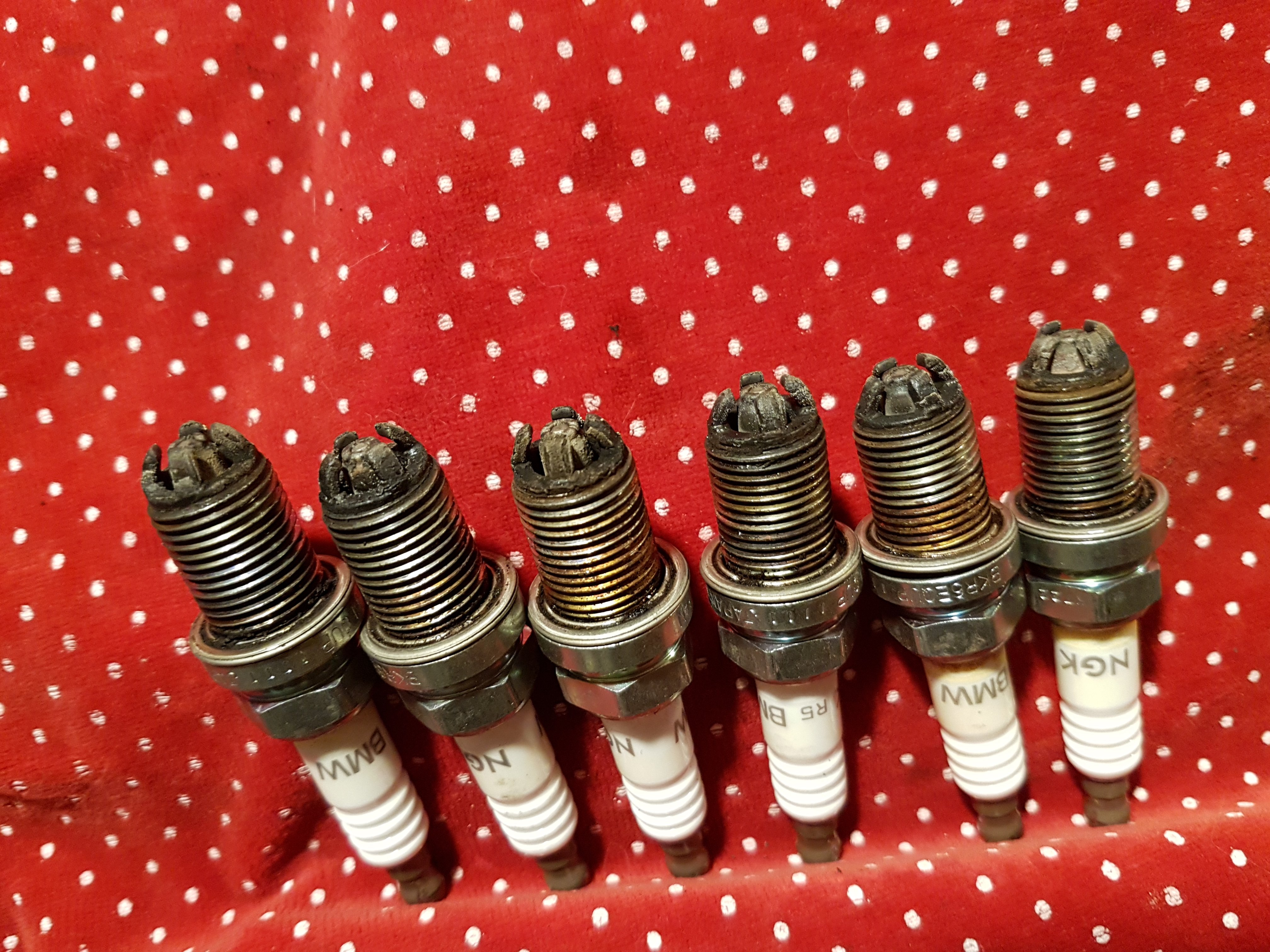

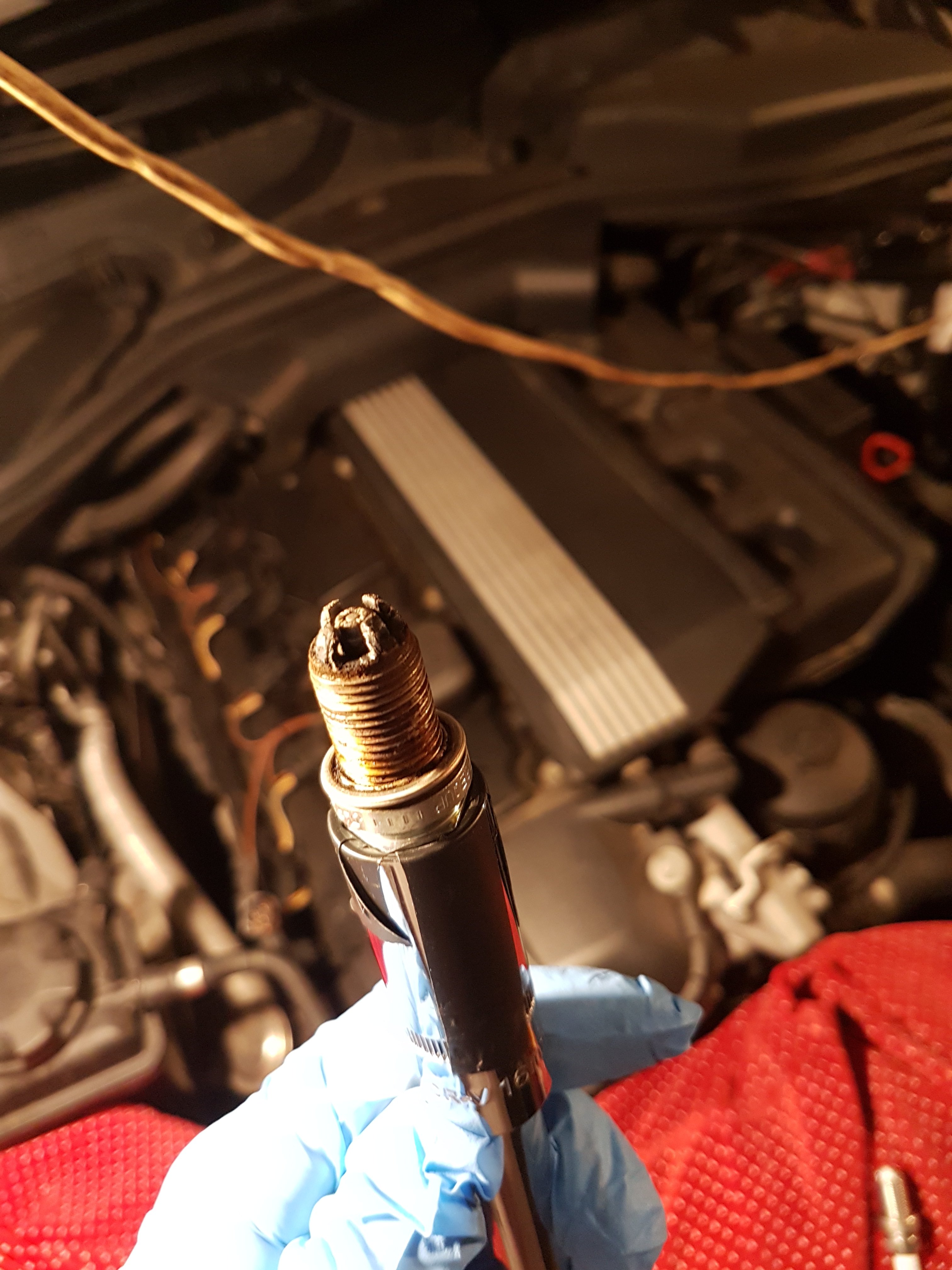

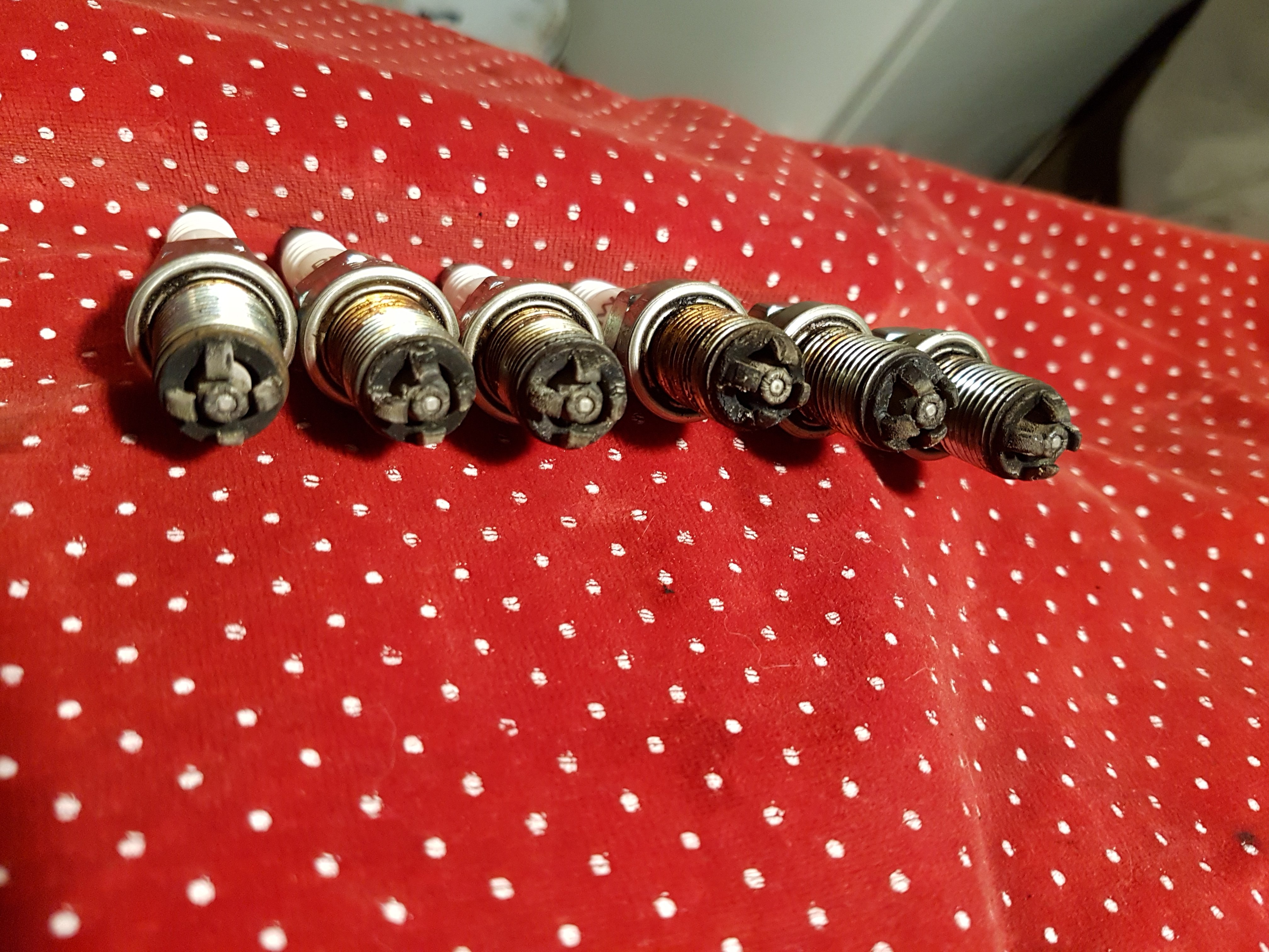

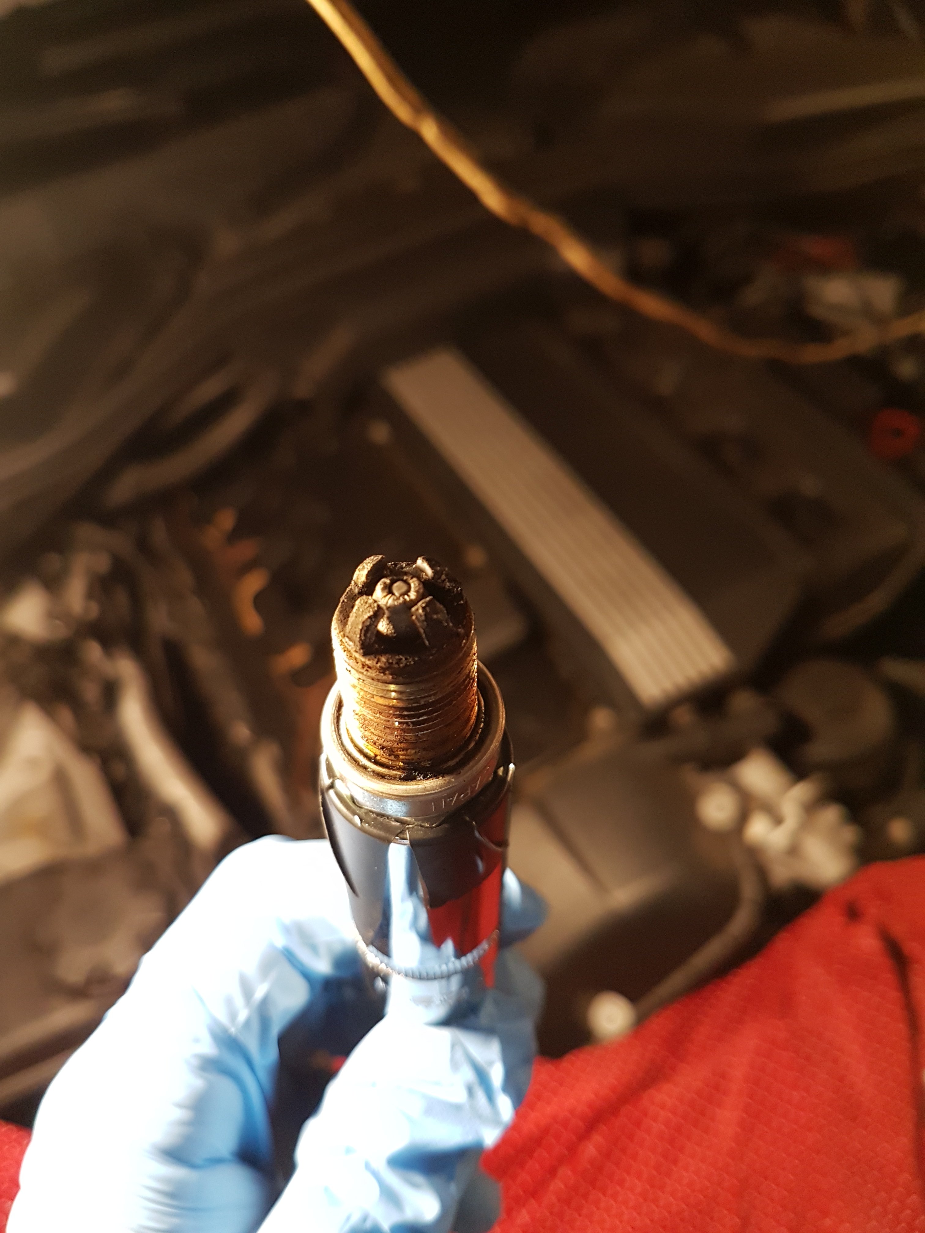

mmaarrcciinn Opublikowano 12 Września 2018 Autor Zgłoś Udostępnij Opublikowano 12 Września 2018 Wymieniłem te świece, tak wyglądały. Nie zmieniane od nowości. Nie były mokre czy cos. Po wsadzeniu nowych nie stwierdziłem poprawy odnośnie problemu z tematu, ale zauważyłem że bardziej płynnie się zrobiło przy zmianie biegów itp. Nie było źle, ale czuję że jest lepiej... Co do problemu to nie wiem, co dalej. Auto przyspiesza jakby "miało przypchany filtr paliwa"... Cytuj Odnośnik do komentarza Udostępnij na innych stronach Więcej opcji udostępniania...
