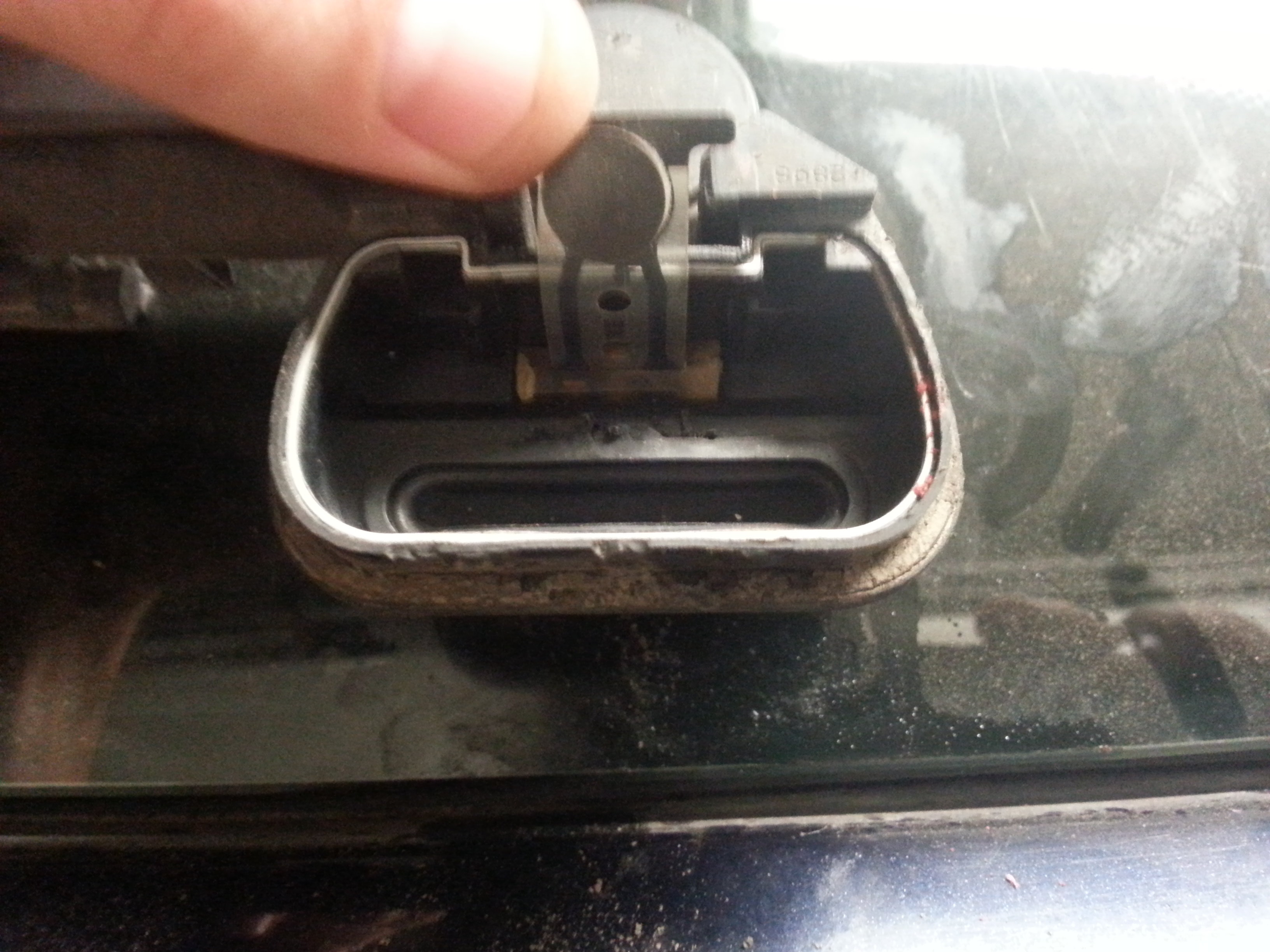

zakunio Opublikowano 29 Maja 2018 Zgłoś Udostępnij Opublikowano 29 Maja 2018 Witam W moim turasie nie działa otwieranie tylnej szyby, w zasadzie od kupna i przyszedł aby to zrobić. Rozebrałem przycisk i mam pytanko czy drukowaną taśmę można wyciągnąć z tej "uszczelki" osadzonej w przycisku? Nie chciałbym czegoś urwać. Chce się dostać do kabli aby zrobić zworkę na chwilę. Może ktoś to przerabiał ten temat. Cytuj Odnośnik do komentarza Udostępnij na innych stronach Więcej opcji udostępniania...

marvin_1986 Opublikowano 31 Maja 2018 Zgłoś Udostępnij Opublikowano 31 Maja 2018 Tą tasiemkę można uciąć na dole i dolutować do jej pinów zwykły przycisk zwierny za kilkanaście groszy. Cytuj Odnośnik do komentarza Udostępnij na innych stronach Więcej opcji udostępniania...
