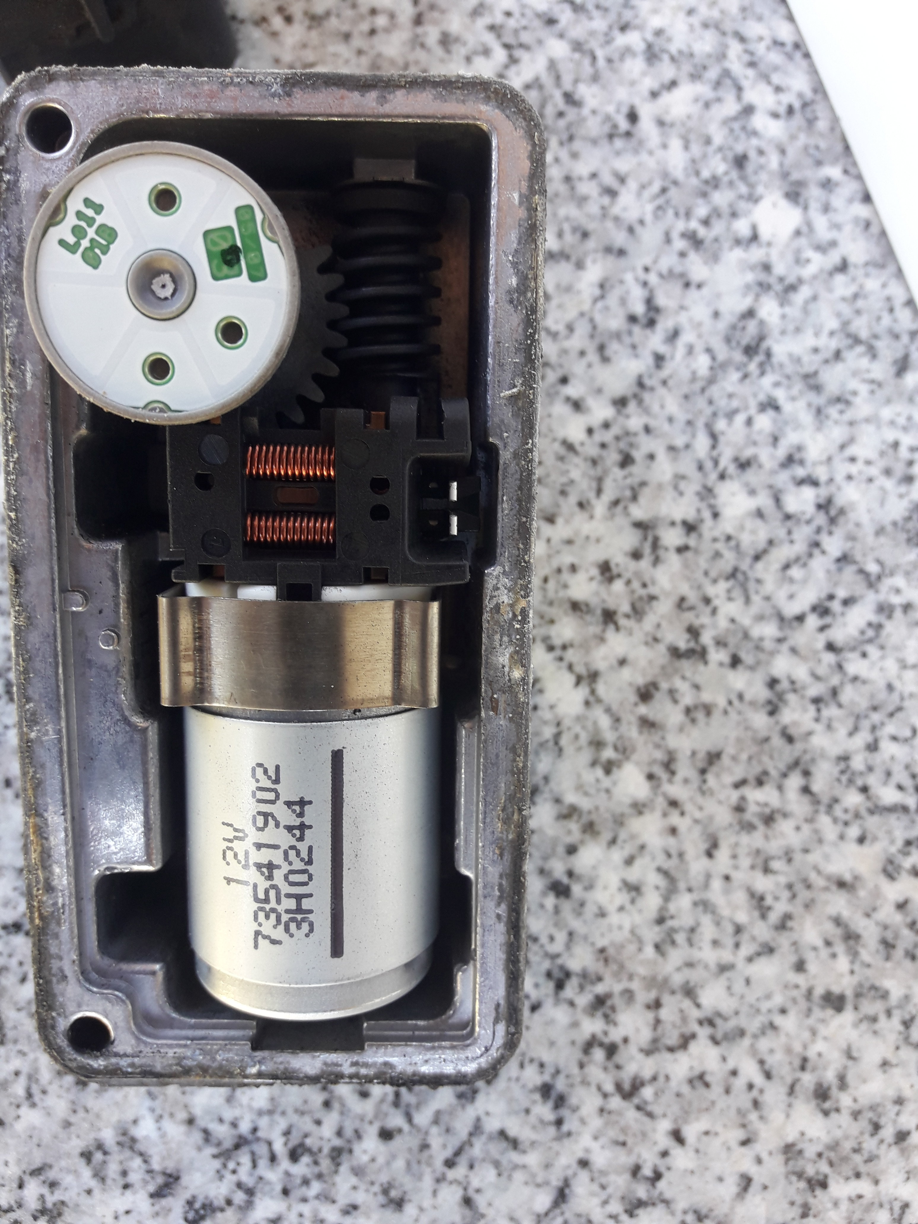

Po przeczytaniu wielu tematów co mogło by być przyczyną trochę pogrzebałem w aucie  i zauważyłem że mam lekki luz na nastawniku turbosprężarki. Czy to może być objawem nierównomiernego przyśpieszania?

-Po odłączeniu sztangi od nastawnika geometria w turbo pracuje bez oporów
-Oryginalny przepływomierz który ma najechane 350tyś km ( zamyka ekonomizer do 20l bez problemów,  na inpie masę powietrza wskazuje poza normę,po odpięciu efekt nadal ten sam) jutro będzie nowy na wszelki wypadek.

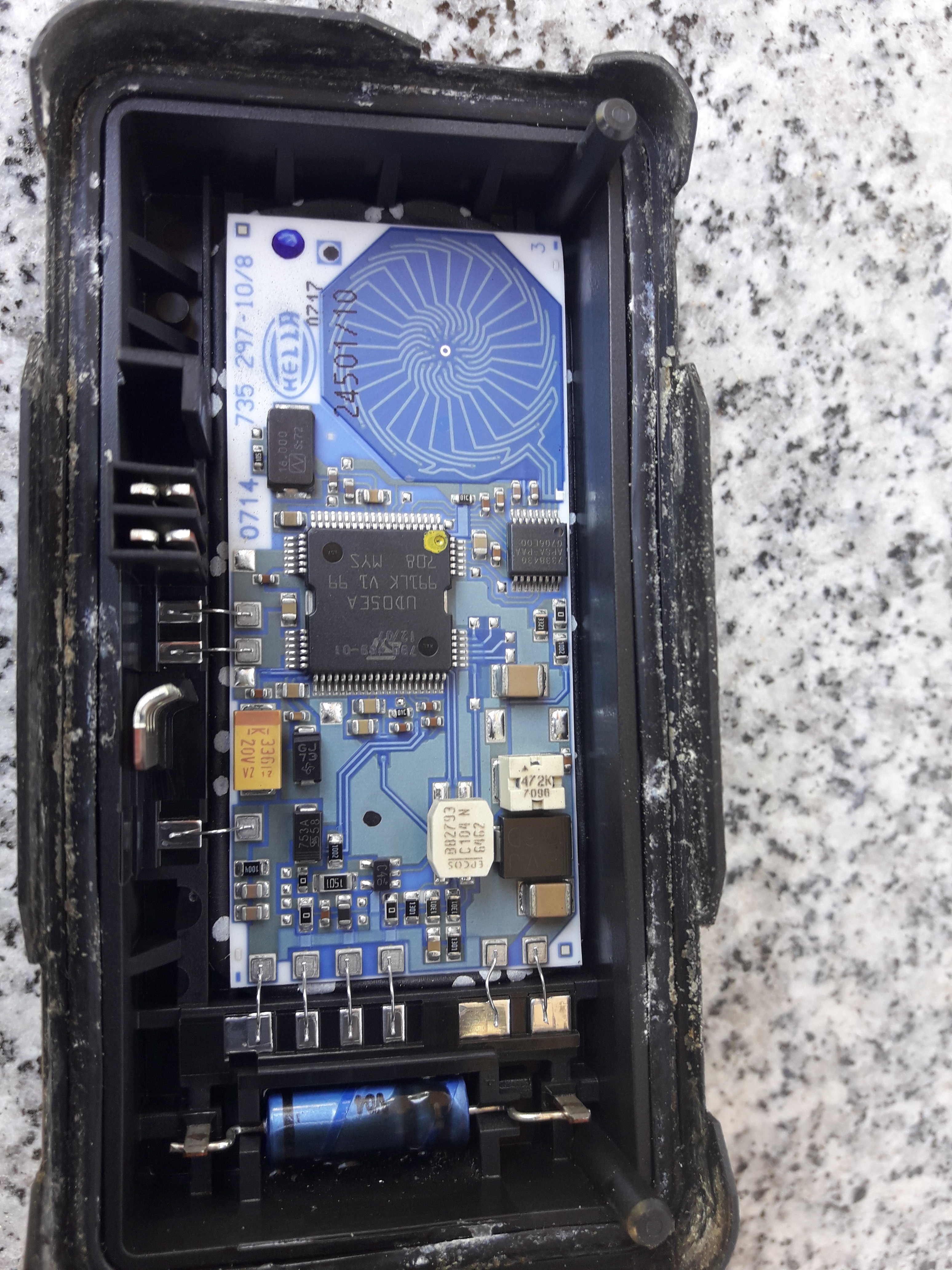

-Rozebrałem nastawnik który wewnątrz był czyściutki, luty wyglądają w porządku jedynie luz i drobne opiłki plastiku ze ślimaka.

Zdj nastawnika:
20180521_121927.thumb.jpg.f1bbf9f63cdde248c24e2428f71a54c1.jpg20180521_121936.thumb.jpg.96b81ba42f924f8ab30dc009d622dee3.jpg

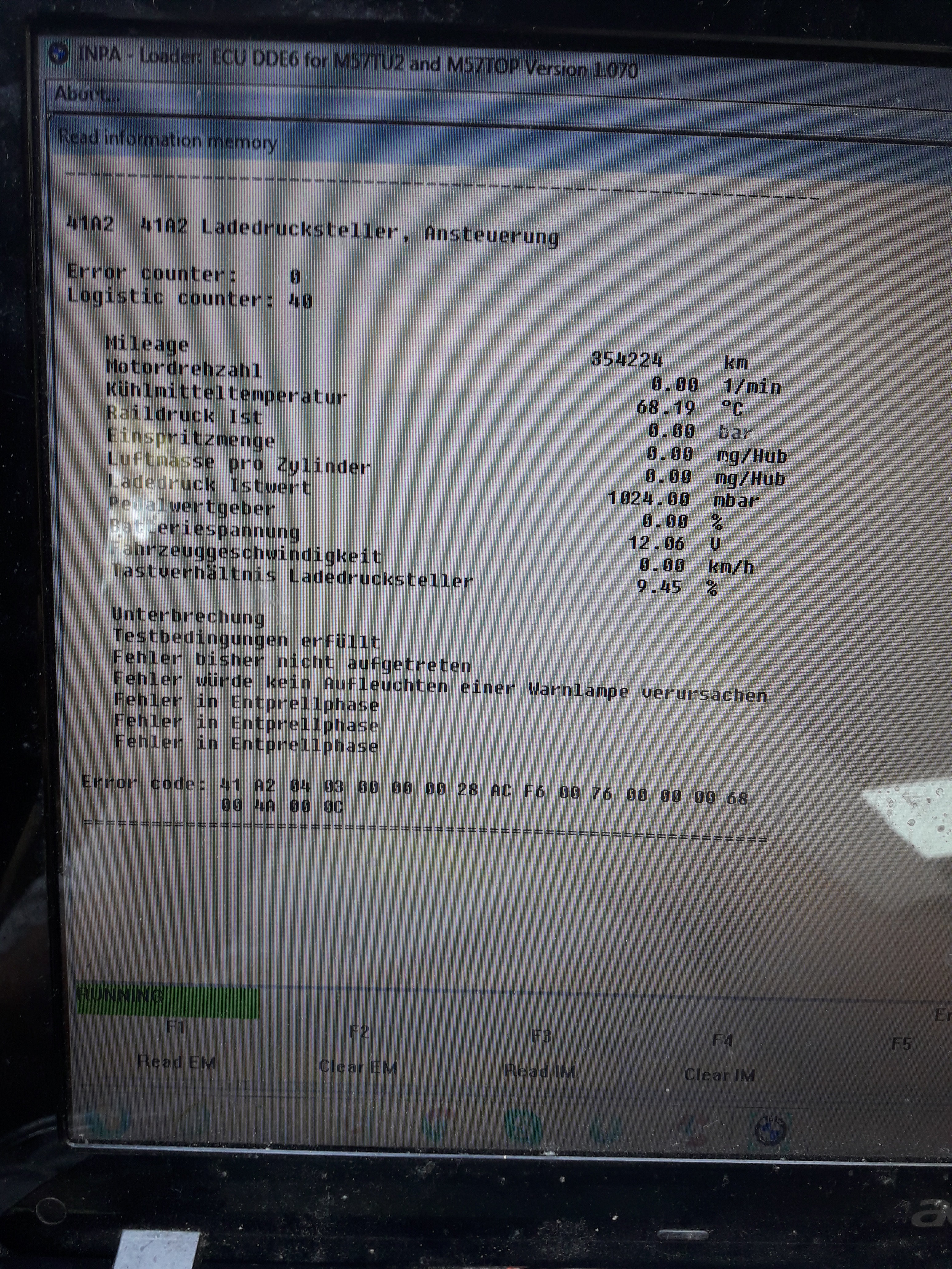

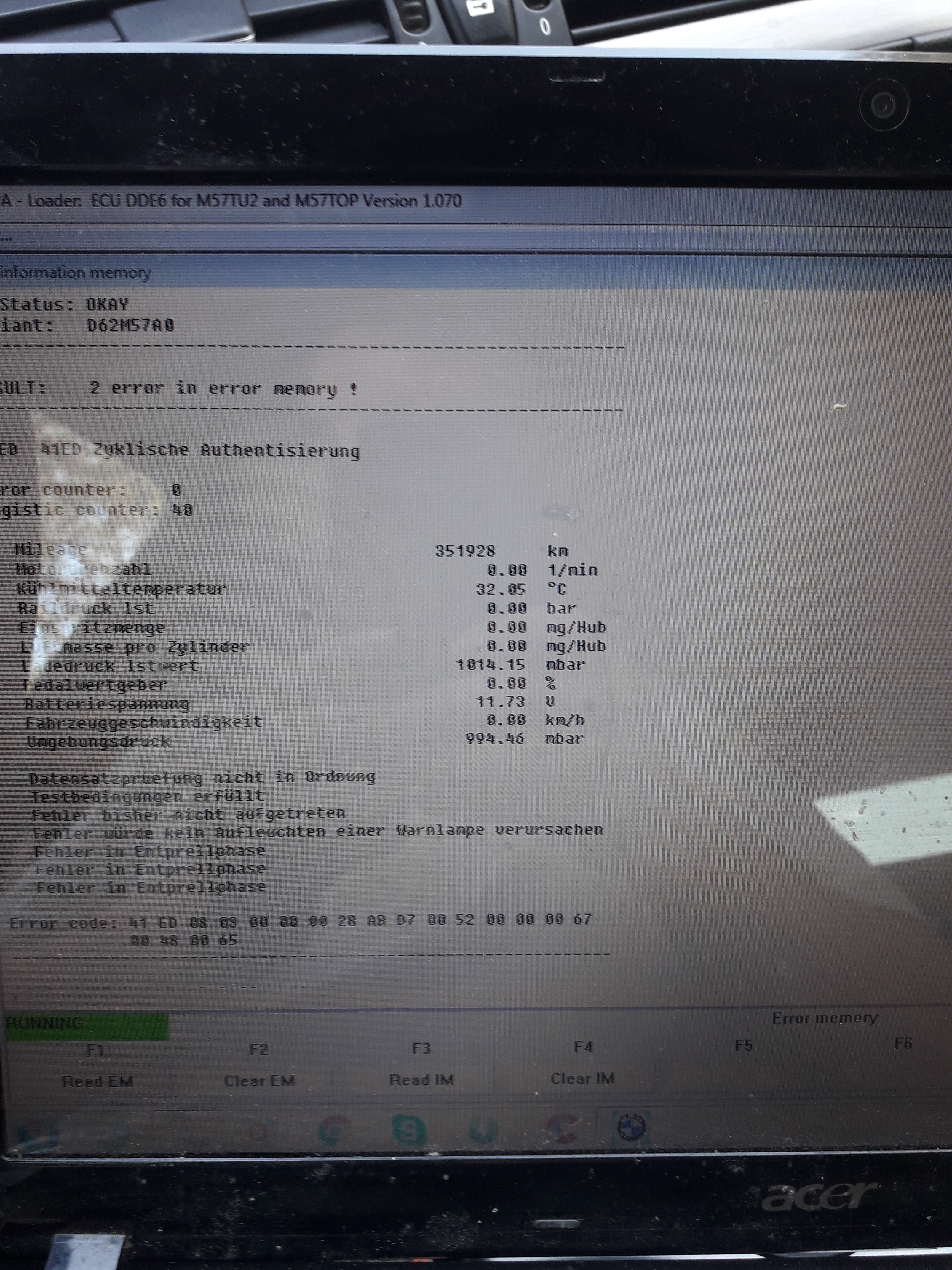

Zdj błędów w IM kturych nie mogę usunąć a w EM brak błedów.
 20180521_144325.thumb.jpg.9df469b8f5f9af0f560bd95e744959bd.jpg20180521_144308.thumb.jpg.8f4a519e658aed2abf2ba4423a85dcde.jpg
Gdy powstaje ten brak mocy to w Inpie  spada mocno tylko wartość Air pressure (aktualne ciśnienie)

Siema. Nie będzie to raczej wina nastawnika. Przy uszkodzonym nastawniku jest inny objaw. U Ciebie wygląda to na czujnik ciśnienia na kolektorze ssacym lub ten na przewodzie od IC do przepustnicy. Jeden jak i drogi może być mocno za brudzony i daje taki objaw. Pomaga przemycie lub ostatecznie wymiana .

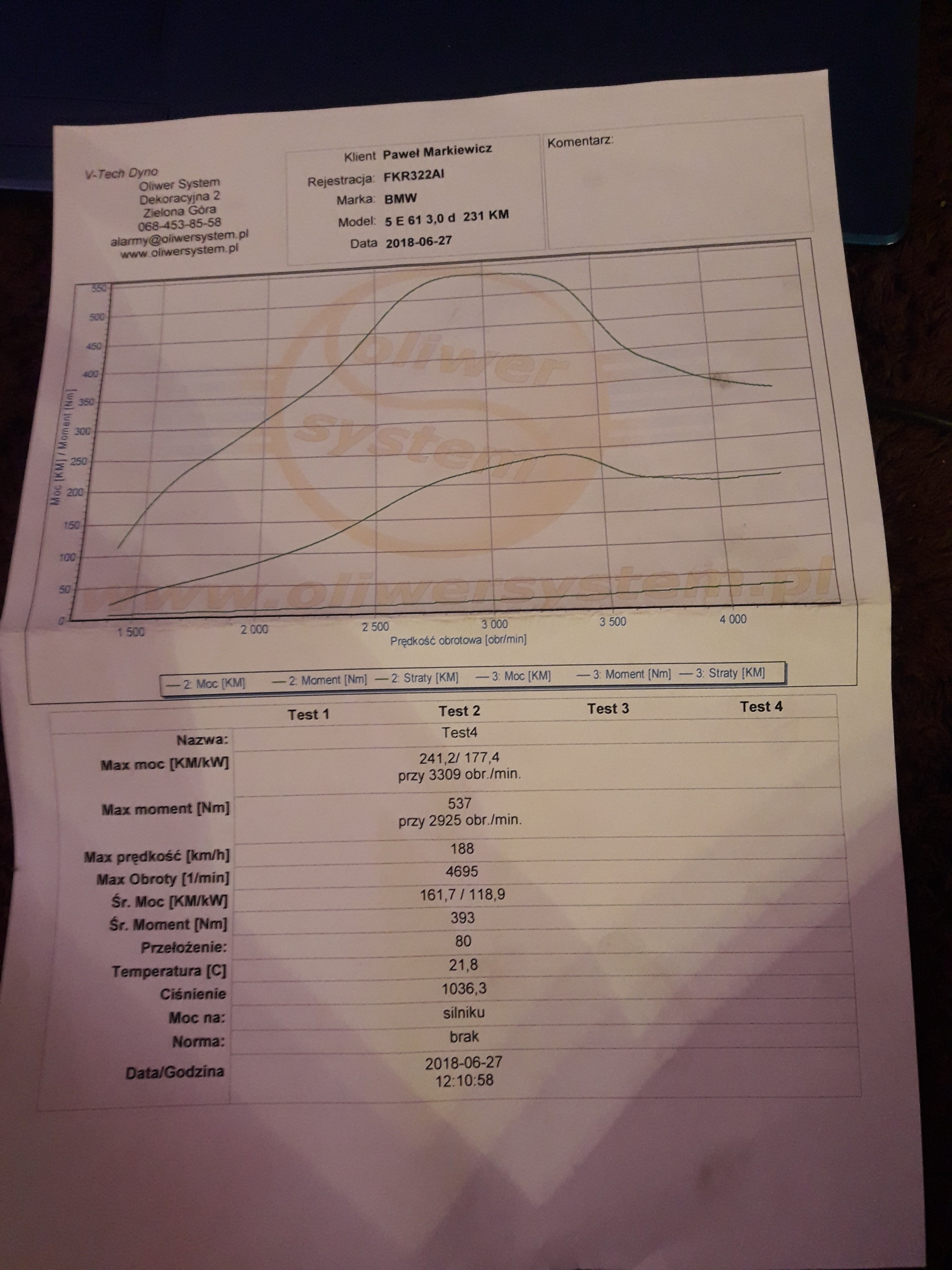

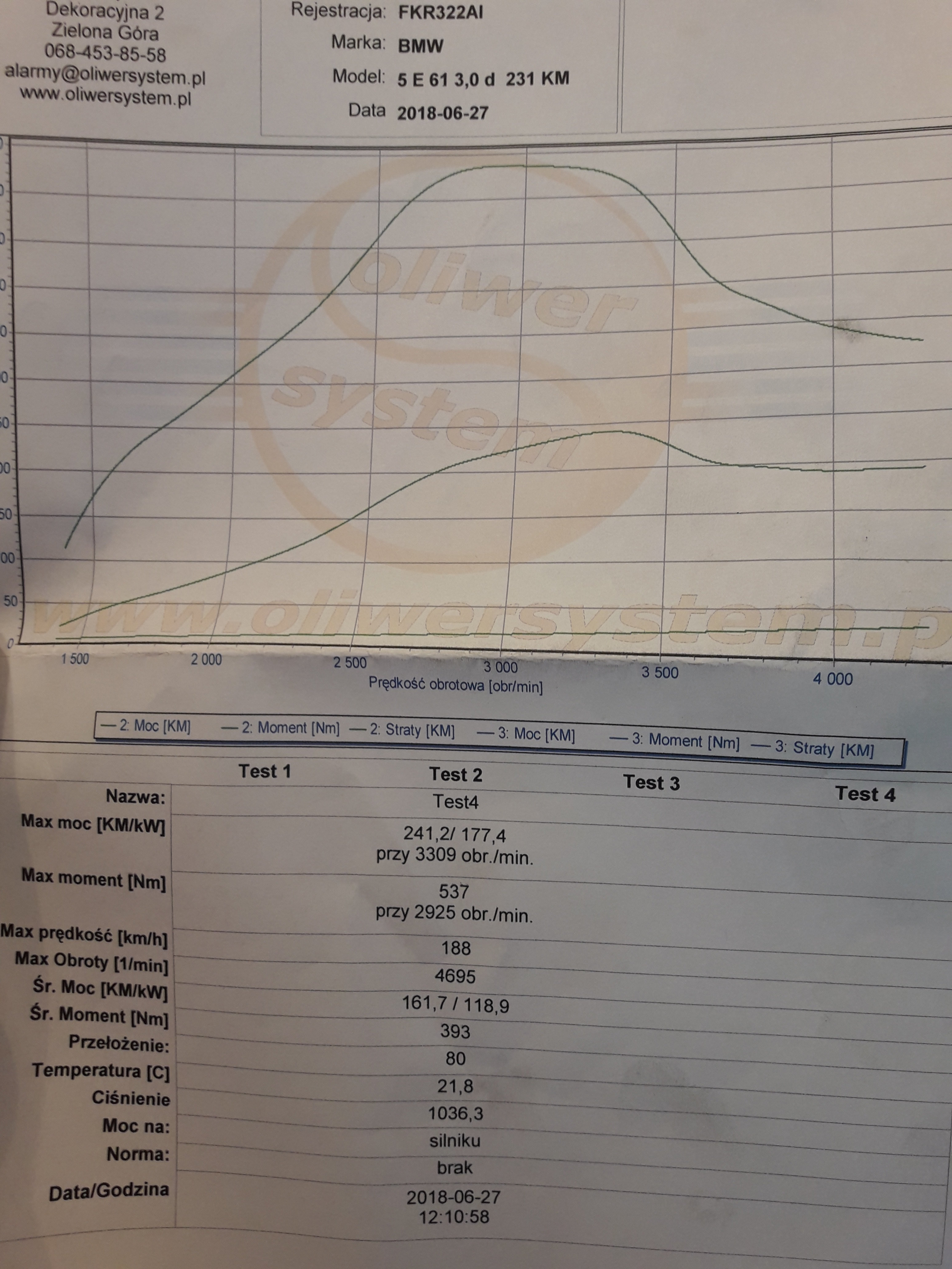

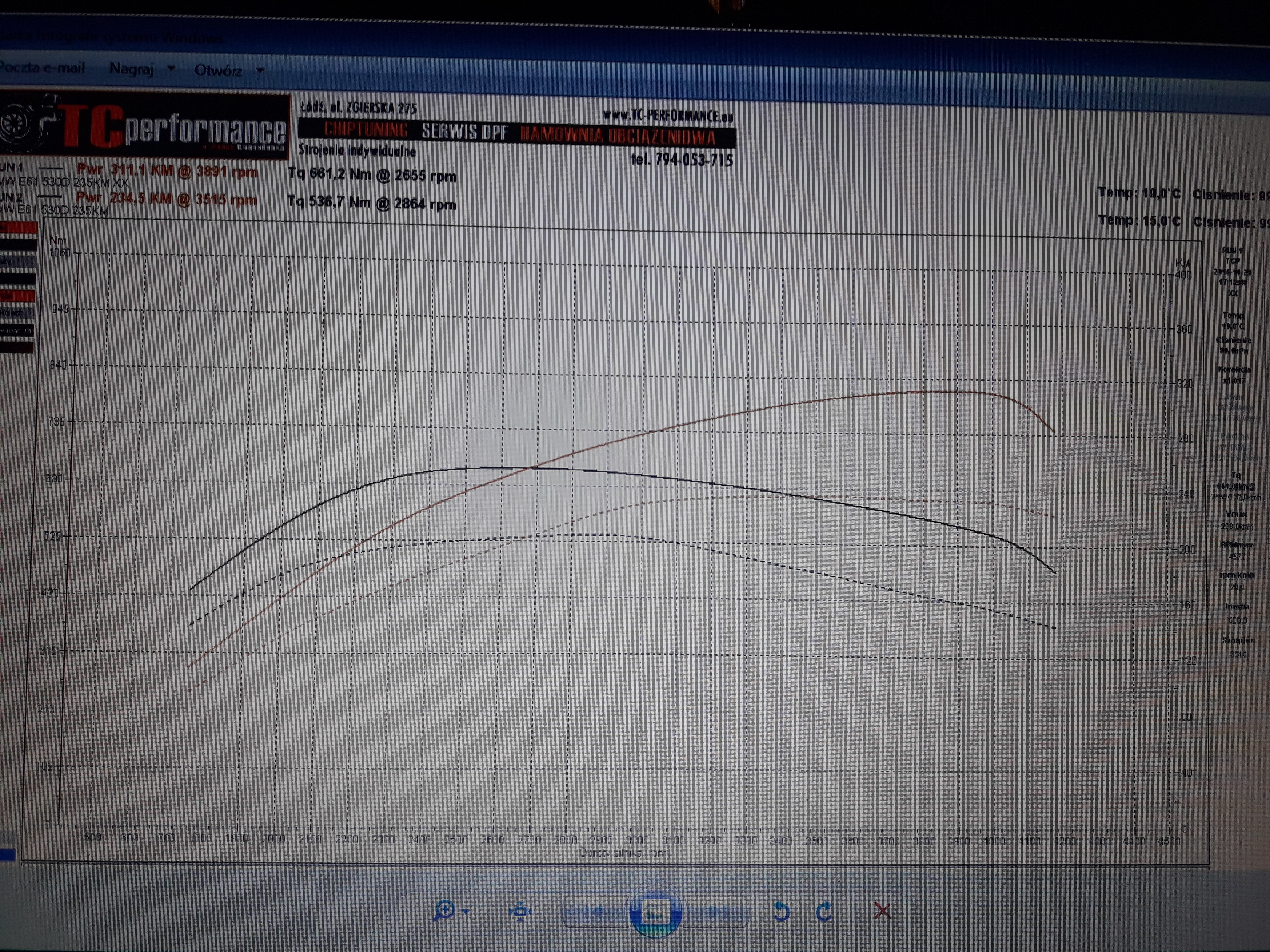

Pojechałem dziś sprawdzić auto na hamownie w ZG i pomiar tragedia:( Robiony bez nadmuchu na IC. Chamowałem tam parę aut i zawsze wychodziły tam niższe wartości.
Gość twierdzi że wina leży po stronie turbiny gdybym był pewny że tak jest to odrazu wpada hybryda tylko jak to stwierdzić bez wyciągania turbo?
