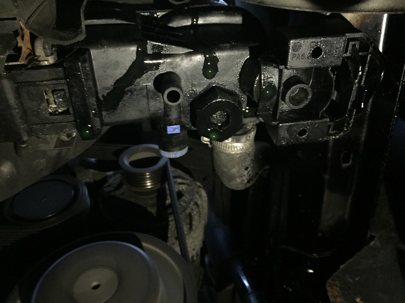

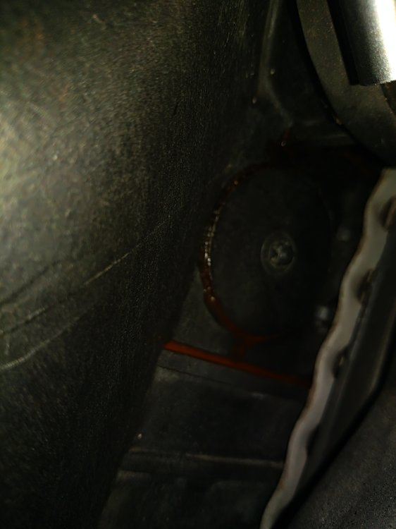

Miałem podobny problem jakiś czas temu  okazało się że winna była któraś z tych małych uszczelek nr. 3 lub 4. Po wymianie jest już wszystko ok. zdjęcie jak u mnie wyglądał wyciek.
Tak, zbiorniczek można wymontować bez ściągania chłodnicy jest on wciśnięty do chłodnicy a na łączeniu jest uszczelka, ale ostrzegam że dostęp jest ograniczony wiec trzeba się trochę namęczyć
Od góry w okolicy korka masz dwie śrubki odkręcasz je zdejmujesz czarny element plastikowy i masz dostęp do zbiorniczka wtedy wystarczy ciągnąć zbiorniczek do góry w kierunku otwartej klapy nic więcej nie trzyma :)
