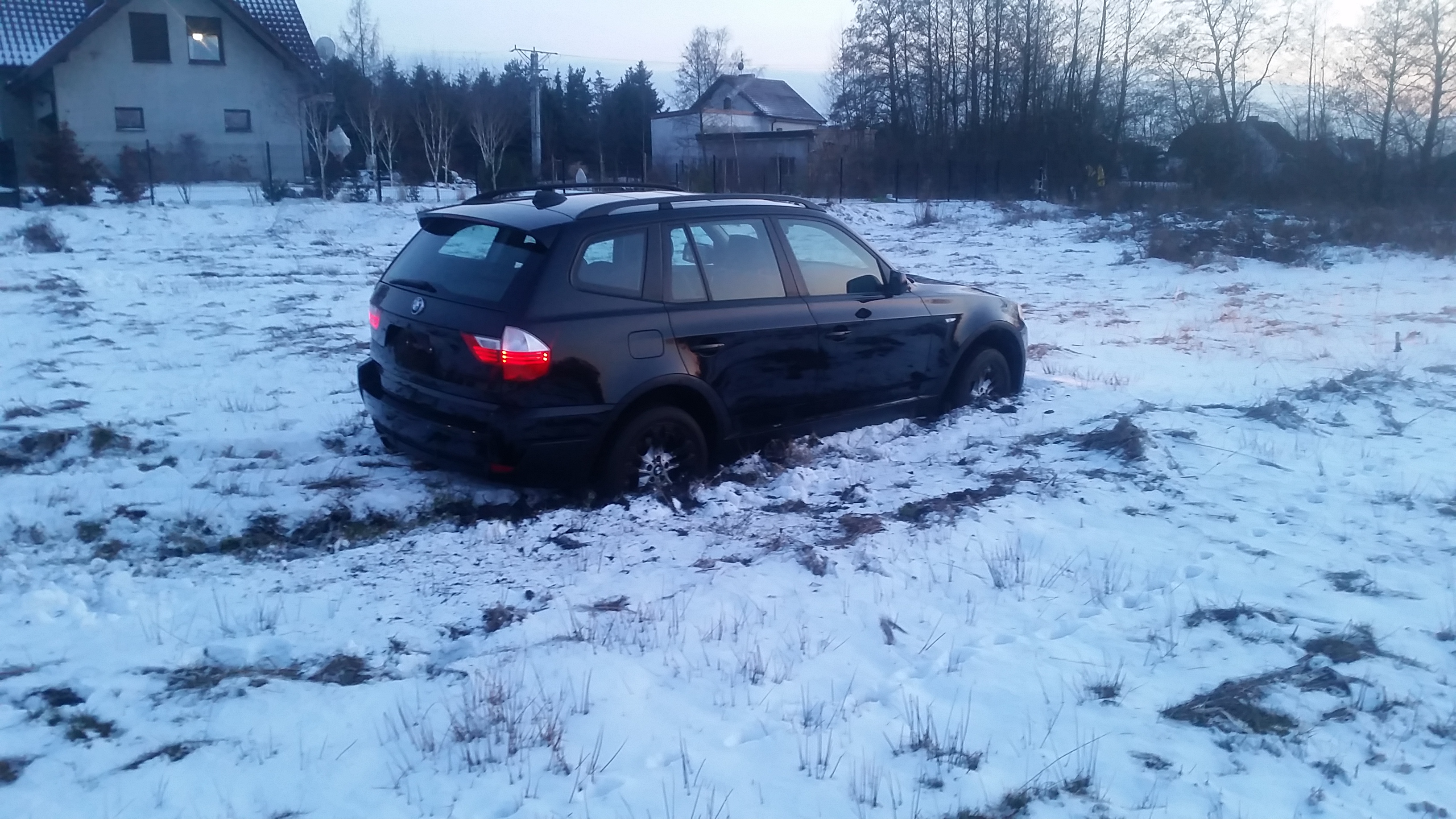

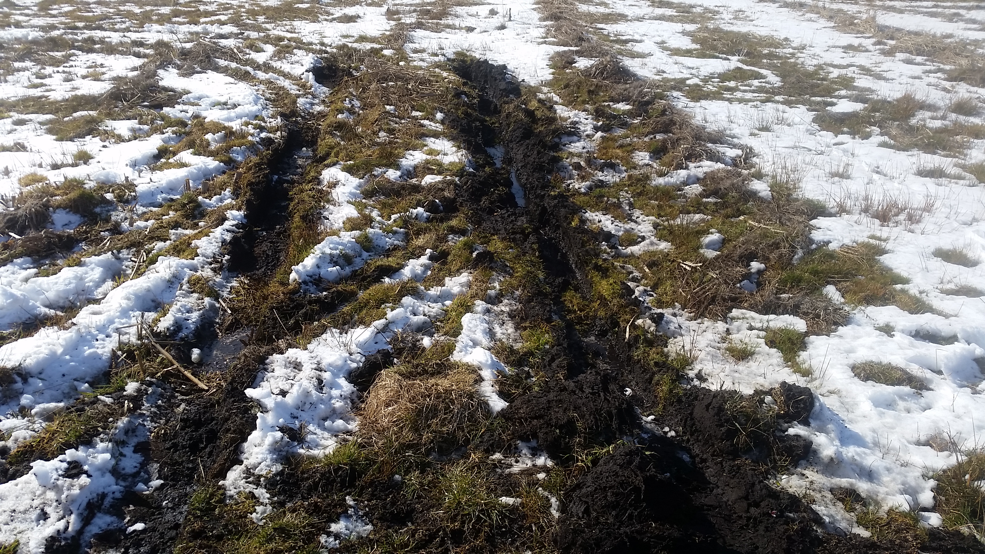

Pakos Opublikowano 21 Marca 2018 Autor Zgłoś Udostępnij Opublikowano 21 Marca 2018 Więc zdaję relację, silnik odpalony, pracuje równo i cicho były nawet już pierwsze testy polowe 1 Cytuj Odnośnik do komentarza Udostępnij na innych stronach Więcej opcji udostępniania...
Rudix-R1 Opublikowano 24 Marca 2018 Zgłoś Udostępnij Opublikowano 24 Marca 2018 Czym wyciągałeś? Trzydziestką? Ps. Info rzetelne od A do Z ? Cytuj Odnośnik do komentarza Udostępnij na innych stronach Więcej opcji udostępniania...
Pakos Opublikowano 28 Marca 2018 Autor Zgłoś Udostępnij Opublikowano 28 Marca 2018 jakieś 15 metrów z tyłu była droga więc kilka pasów do kupy i bez problemów z drogi wyszarpałem swoim rosomakiem (e39) przynajmniej wesoło było Cytuj Odnośnik do komentarza Udostępnij na innych stronach Więcej opcji udostępniania...
