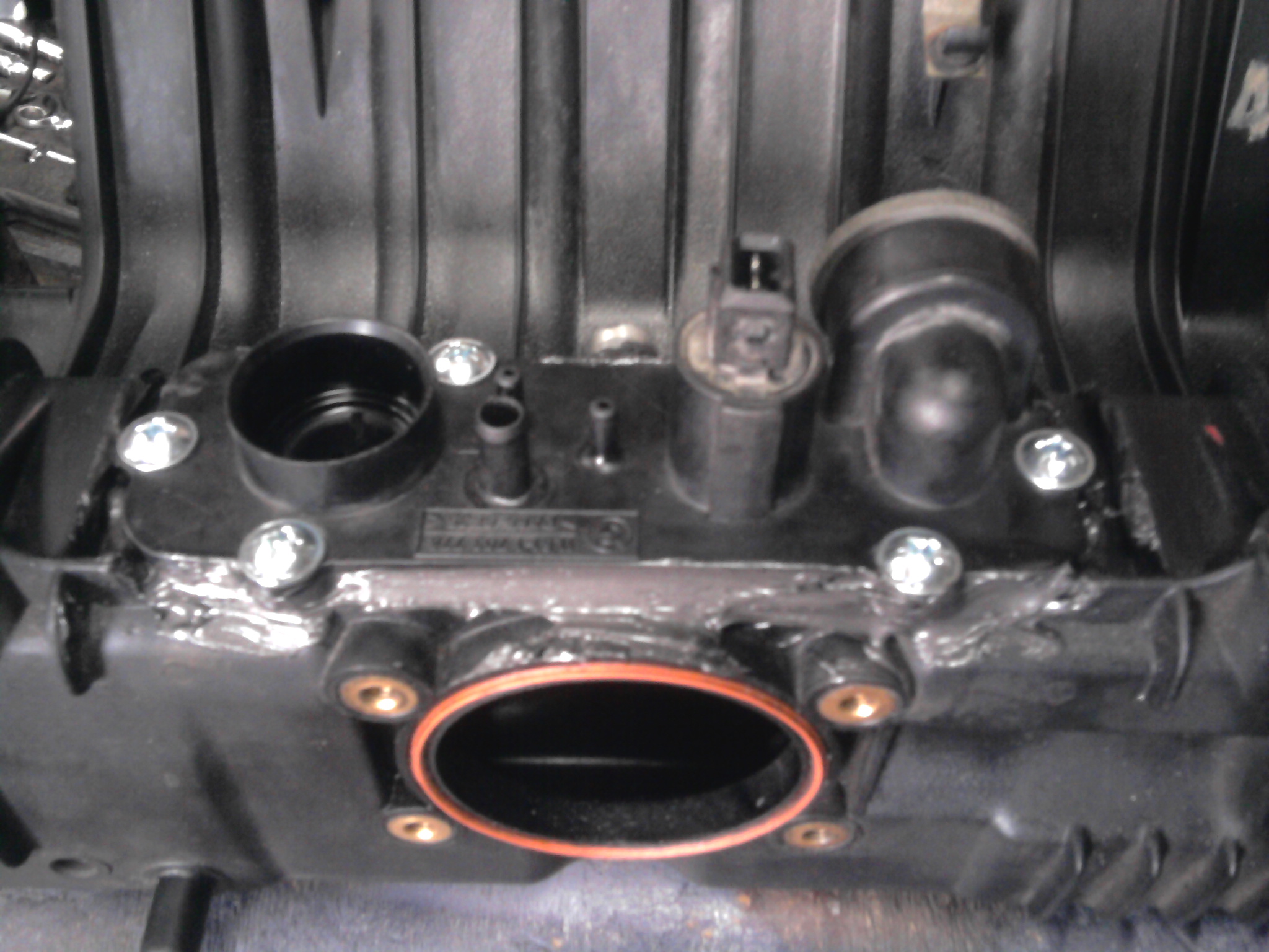

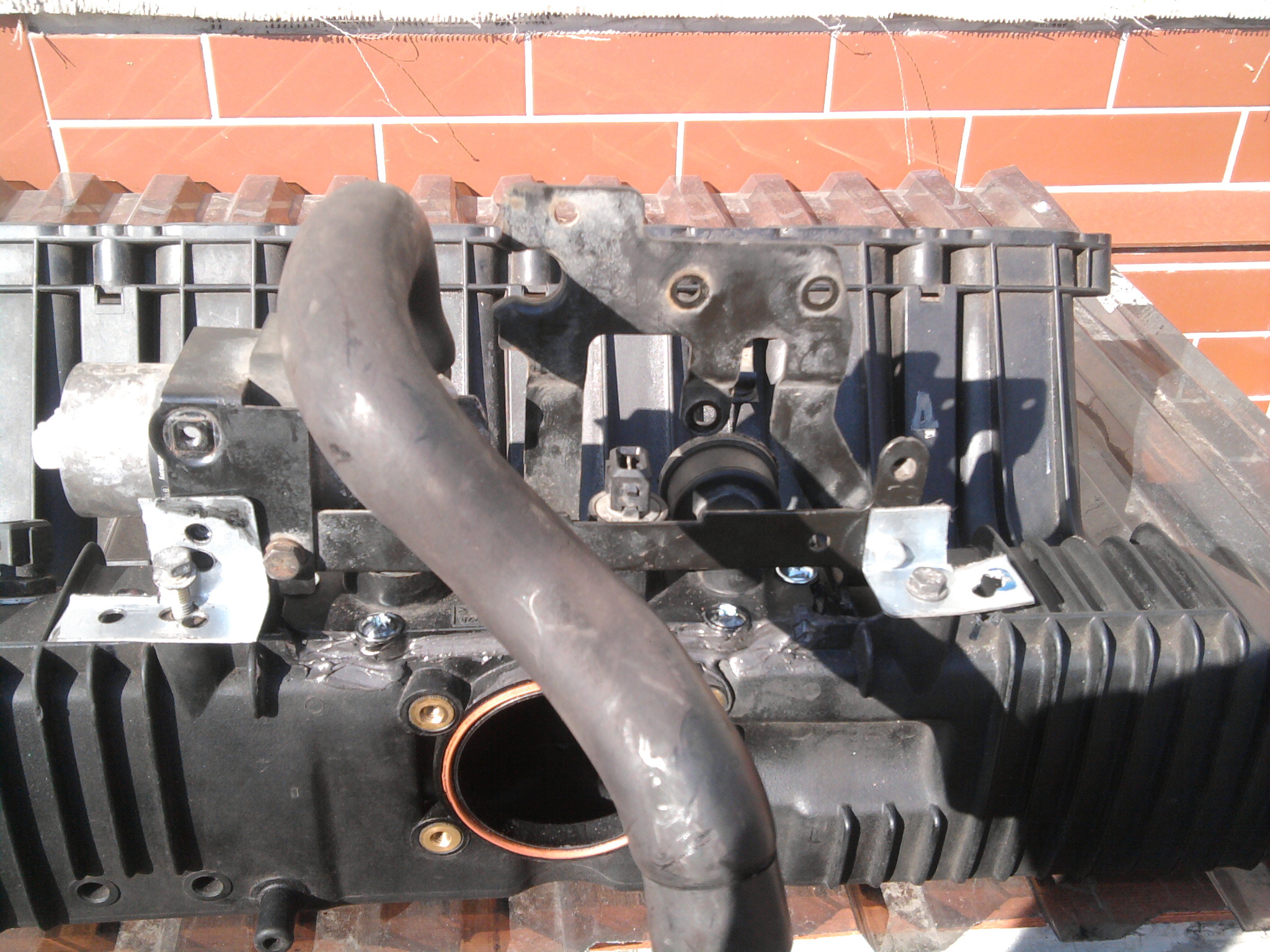

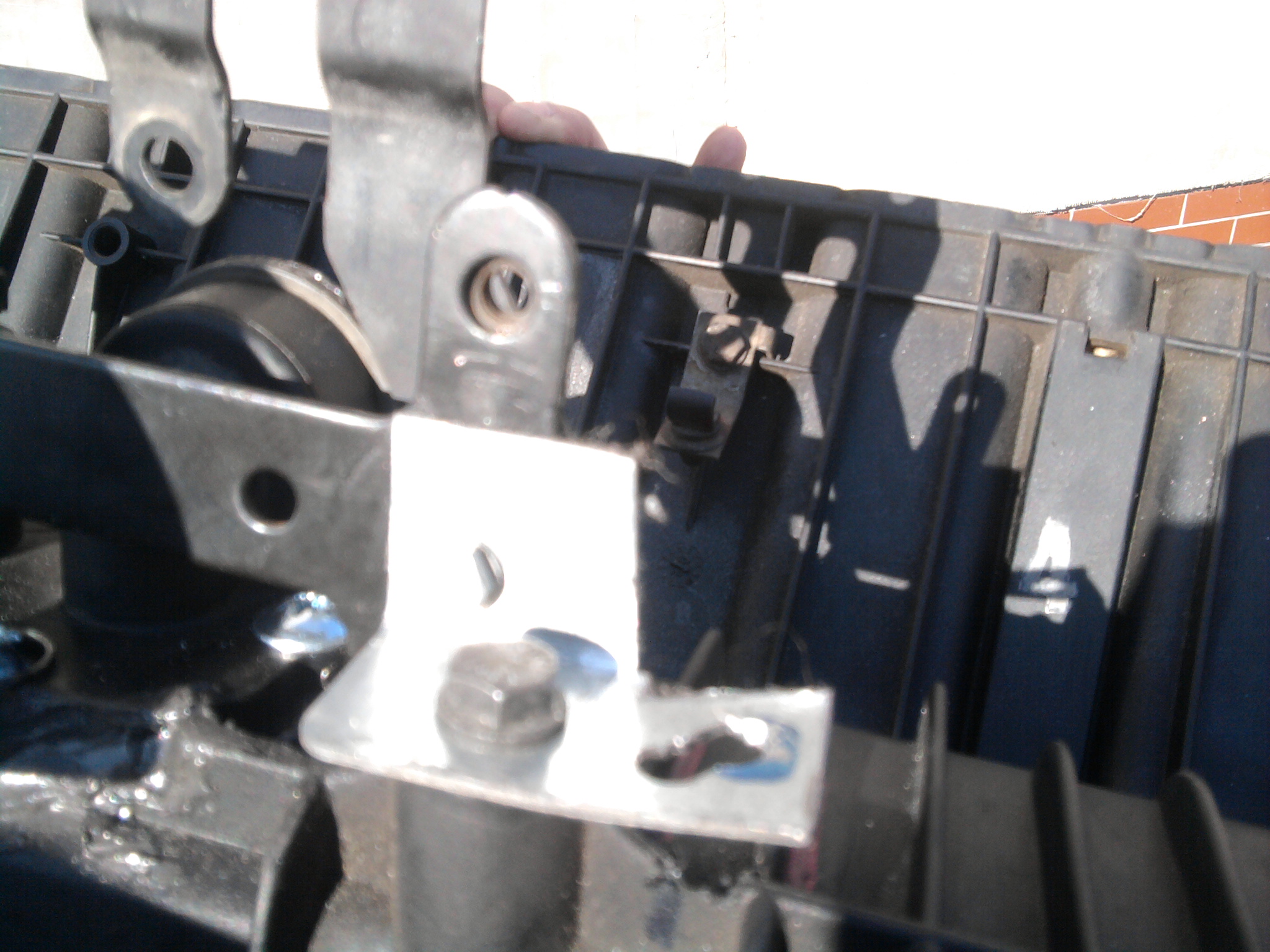

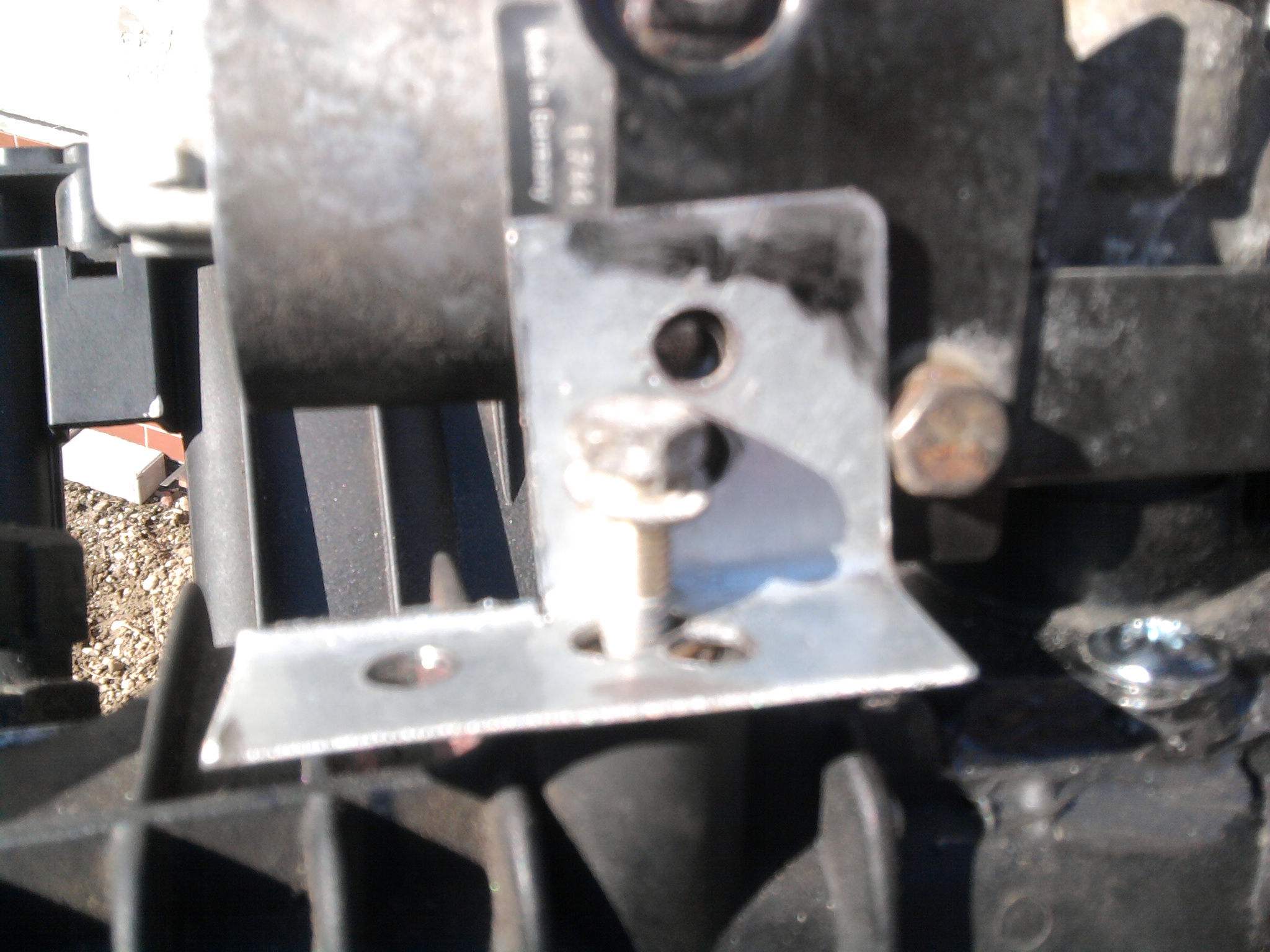

Rudix-R1 Opublikowano 29 Stycznia 2018 Zgłoś Udostępnij Opublikowano 29 Stycznia 2018 Zakładałem sam ten kolektor do m52b28 i wtryski pasują tylko mocowanie w innym miejscu mają ale to odcinasz i spawasz w drugim miejscu. Przepustnica Pasuje bez problemu. Jedynie odme trzeba przerobić. Mam gdzieś zdjęcia jak znajdę to wrzucę 1 Cytuj Odnośnik do komentarza Udostępnij na innych stronach Więcej opcji udostępniania...

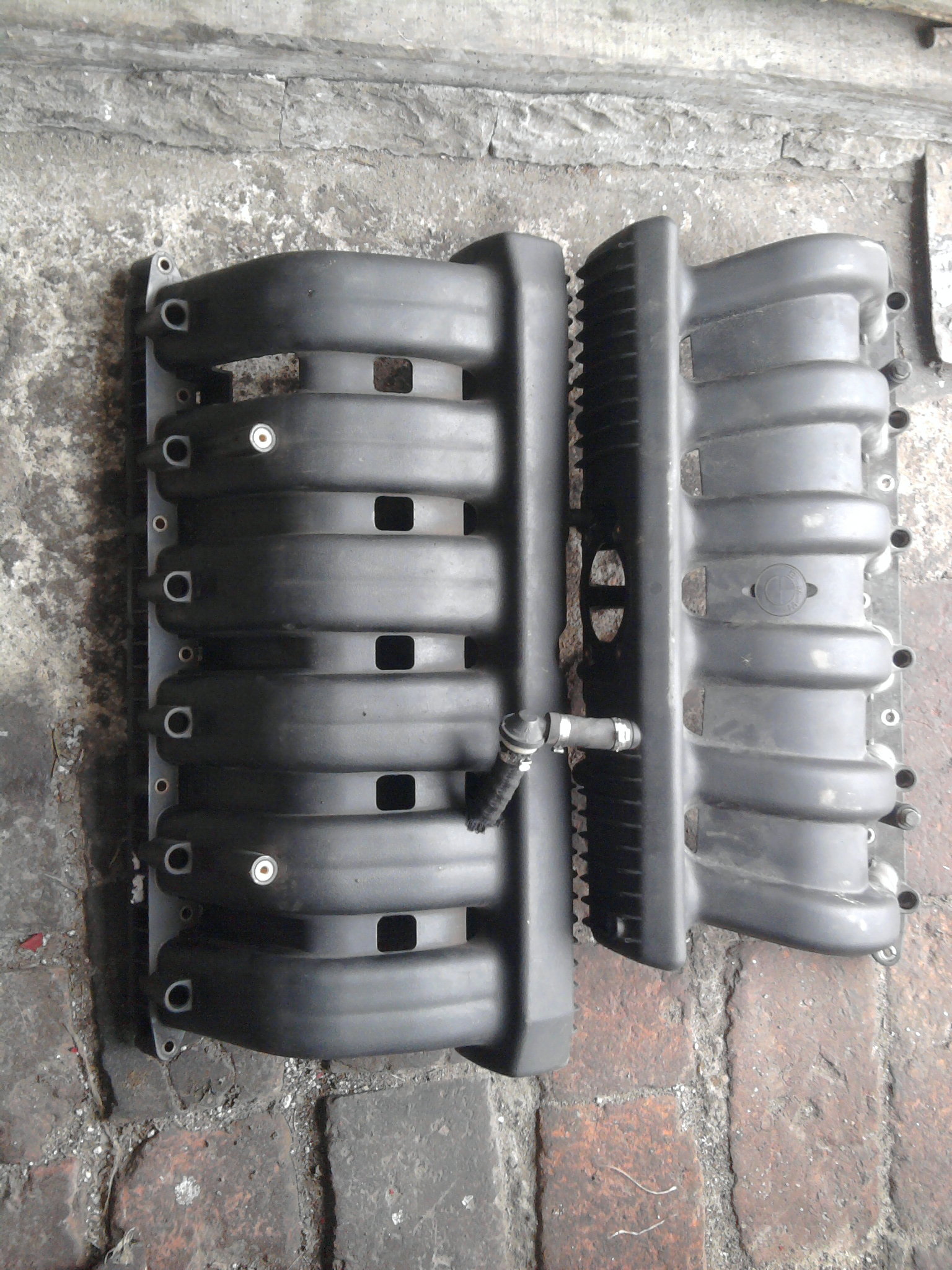

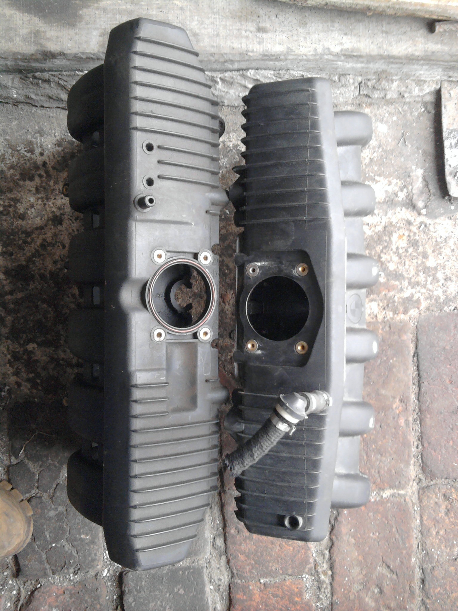

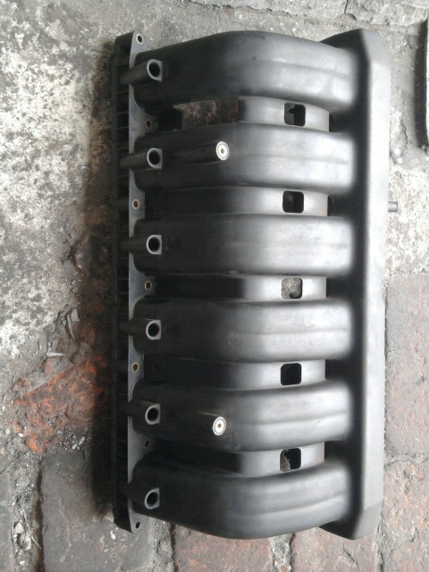

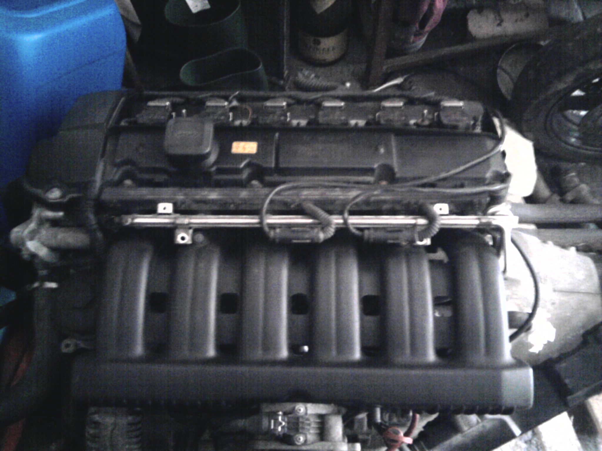

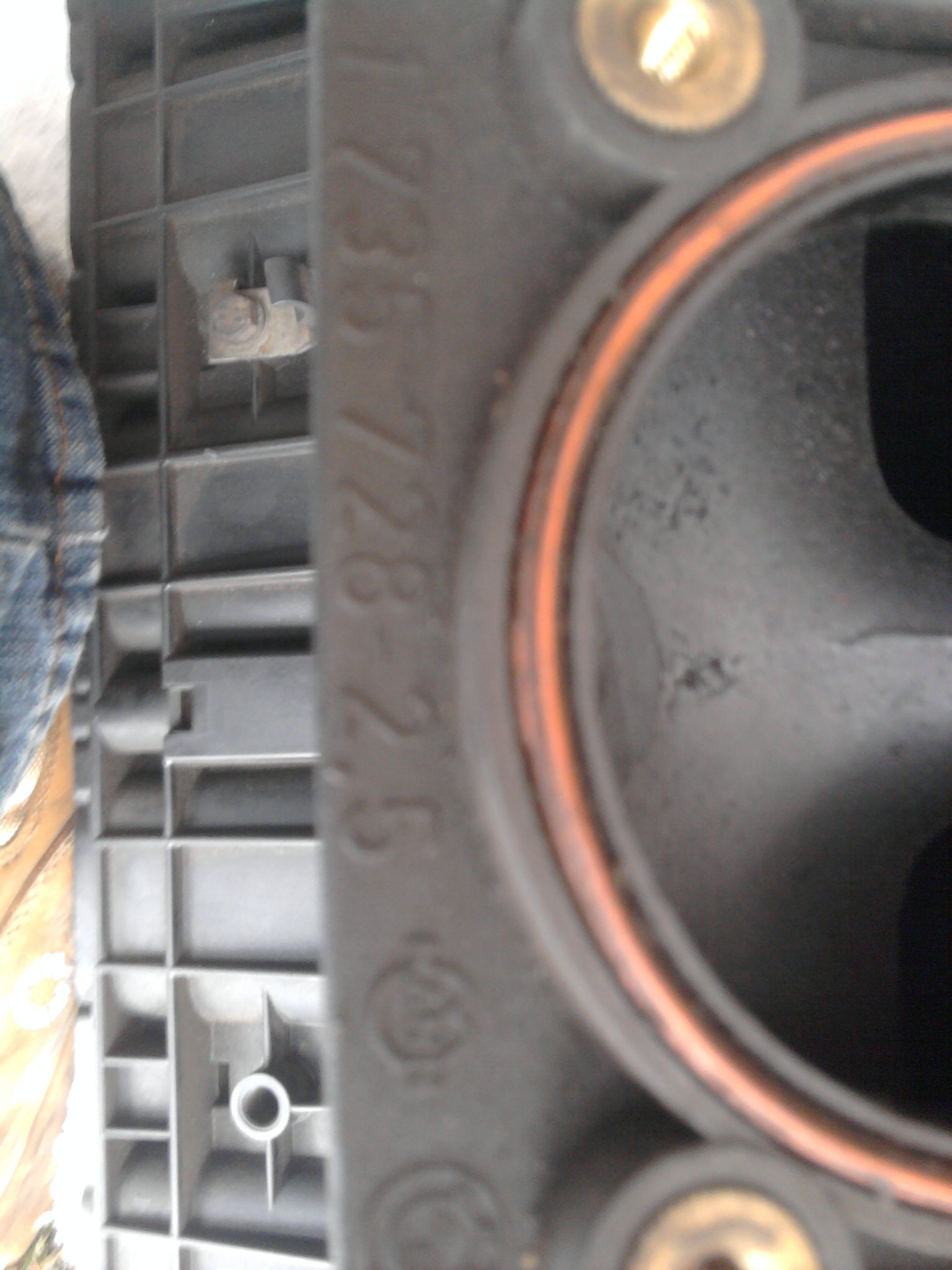

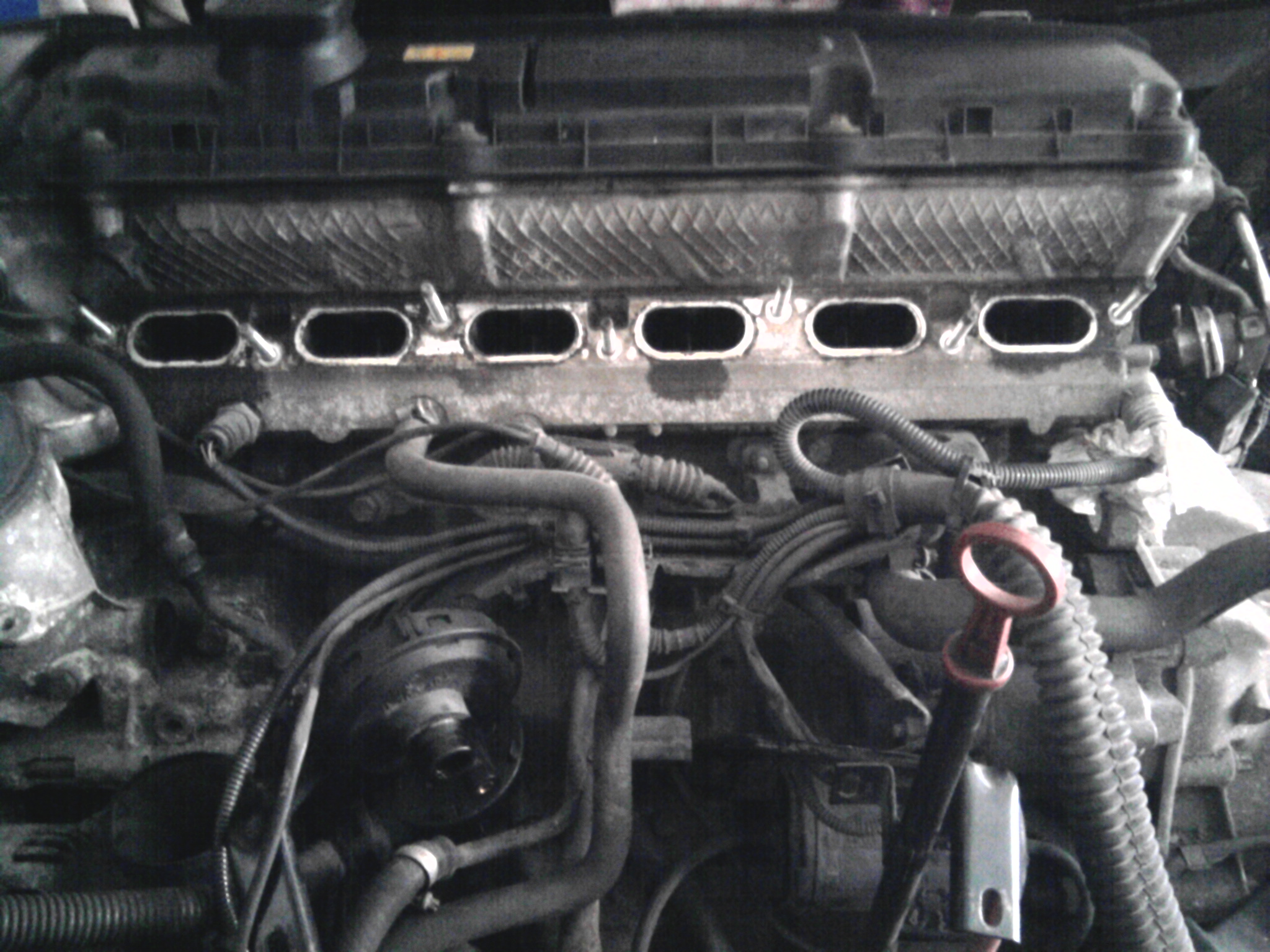

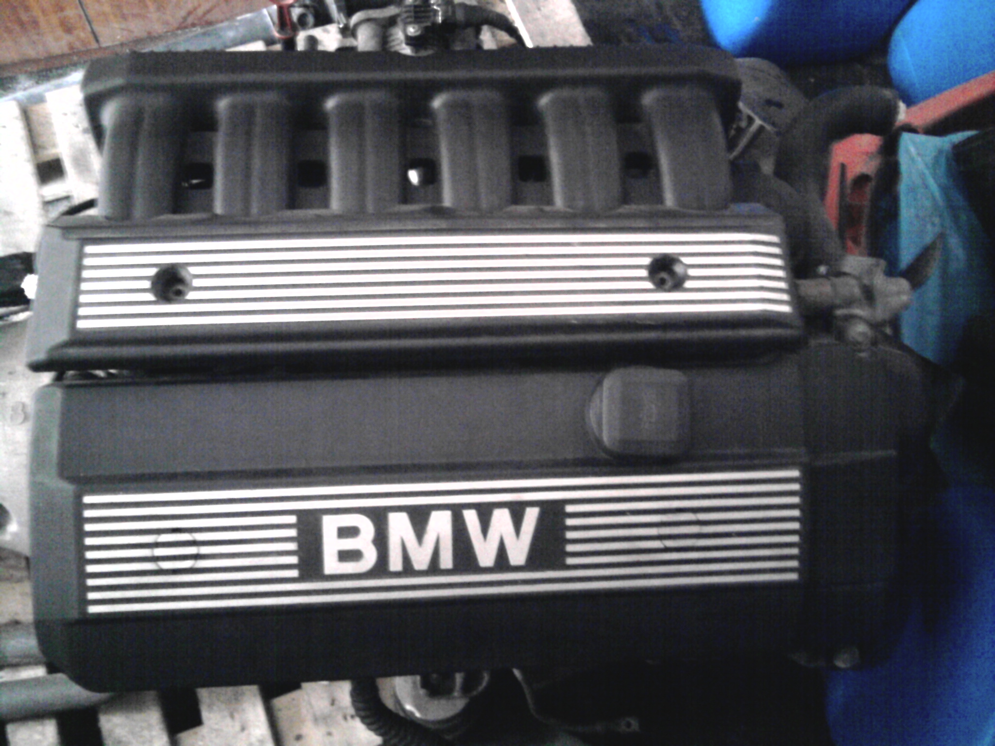

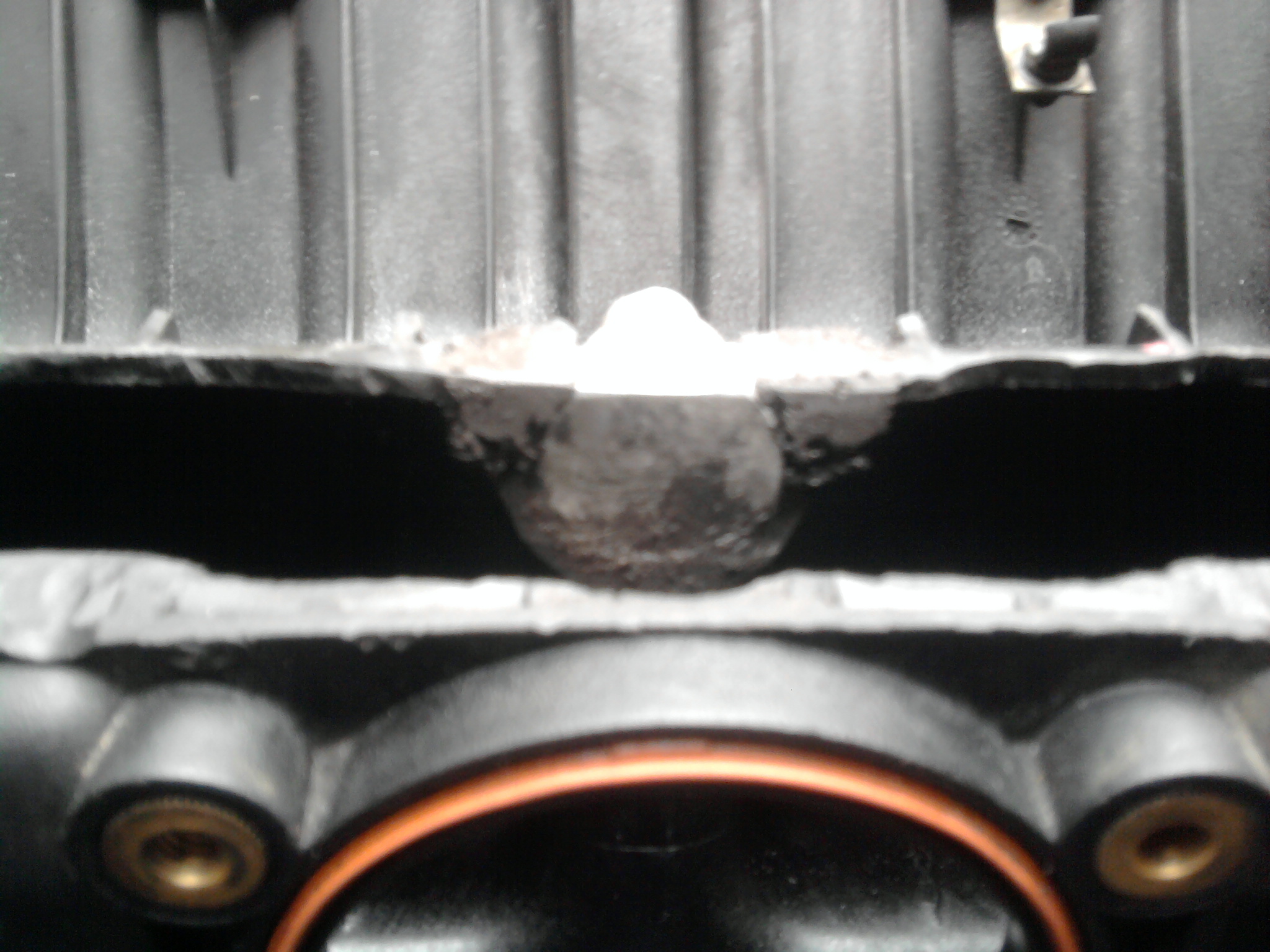

Rudix-R1 Opublikowano 27 Lutego 2018 Zgłoś Udostępnij Opublikowano 27 Lutego 2018 Wrzucam foto jakie znalazłem Cytuj Odnośnik do komentarza Udostępnij na innych stronach Więcej opcji udostępniania...
