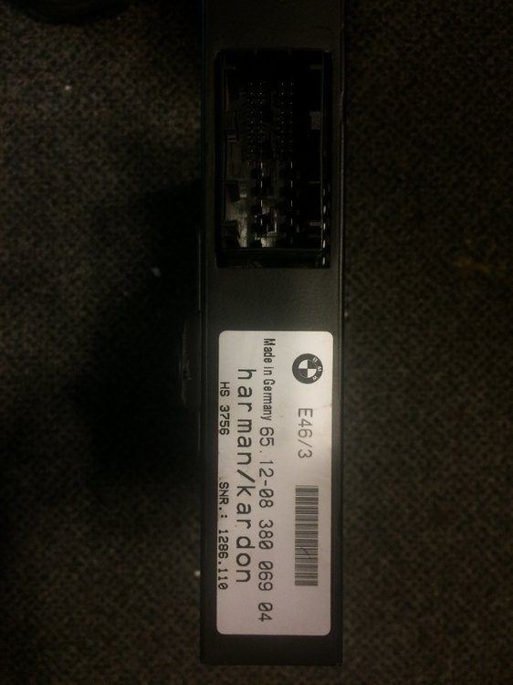

Dzwoniłem do firmy, która zajmuje się naprawą końcówek mocy między innymi BM54 i odbyłem dość długą rozmowę.... do brzegu:
- może to być końcówka mocy ale niekoniecznie bo padły mi wysokie i średnie tony po obu stronach i tylko z przodu
Aby się upewnić muszę podłączyć sprawny BM54 i wtedy się okaże.
Moje pytanie brzmi: ma ktoś w aucie Harmana z BM54 i mógłby mi użyczyć na chwilkę żeby to sprawdzić?
Znajdz w necie kogos kto sprzedaje. Pojedz z zamiarem kupna. Podlacz go do siebie i jak bedzie dzialac to go kup, a jak nie to podmien na probe glosnik.
Ja mialem tak, ze uciekal mi w glosnikach bas i gralo bez basu. U mnie okazal sie walniety wzmacniacz hi-fi.
Na poczatku bas uciekal po jakims czasie grania, ale potem coraz szybciej az w koncu od samego odpalenia radia juz basu nie bylo.
Za zwmacniacz dalem 100zl. Do tej pory gra ok.
Umiejscowiony byl pod zmieniarka w bagolu po lewej.
