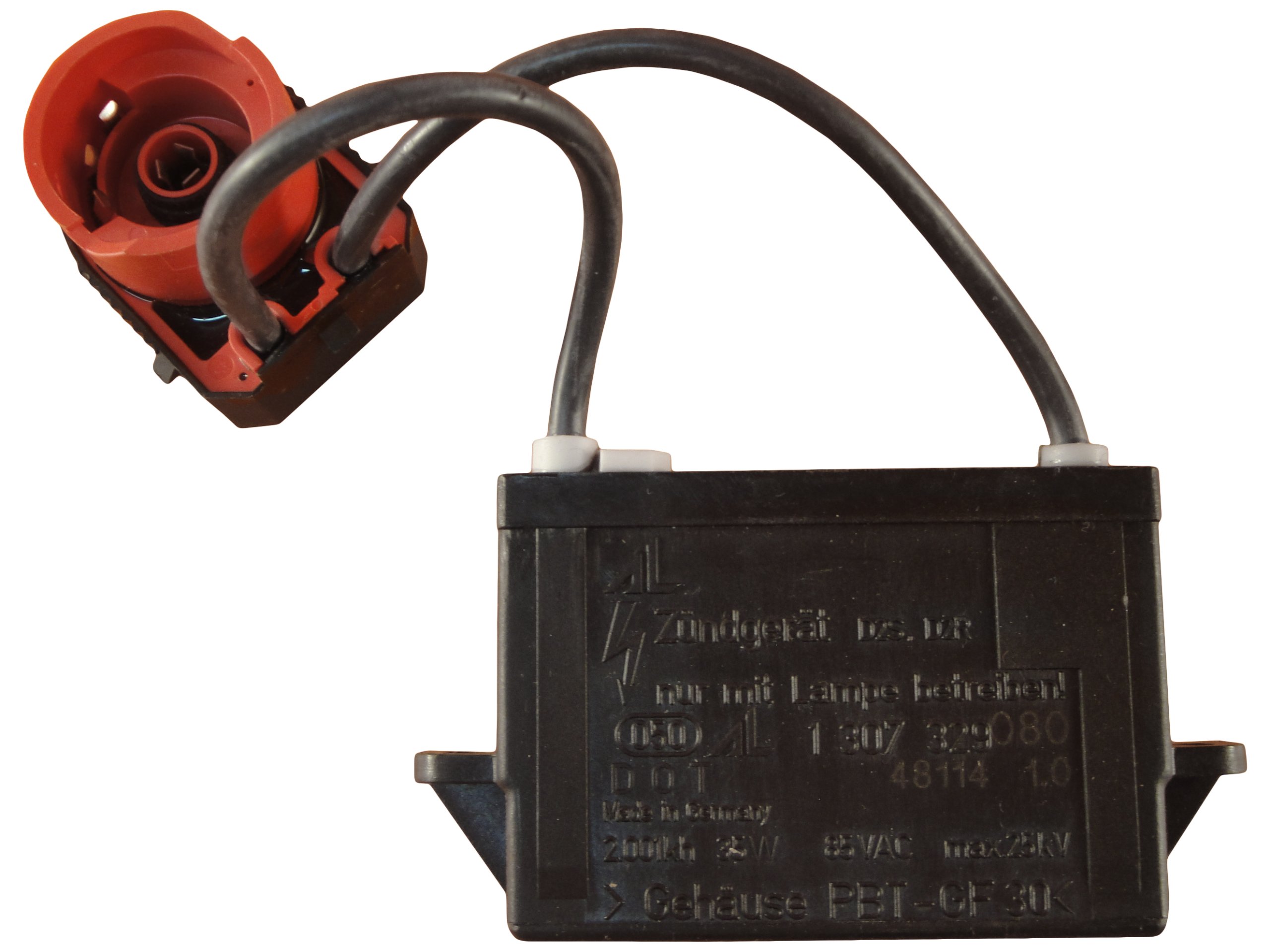

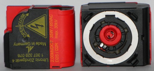

Magic Opublikowano 23 Listopada 2017 Autor Zgłoś Udostępnij Opublikowano 23 Listopada 2017 1 minutę temu, BASTARS napisał: Miałem na myśli starter Żeby starter wyjąć trzeba całą lampę rozebrać :-( na czynniki pierwsze. Myślałem że ktoś ma jakiś patent na zrobienie tego bez rozbierania Cytuj Odnośnik do komentarza Udostępnij na innych stronach Więcej opcji udostępniania...

Magic Opublikowano 23 Listopada 2017 Autor Zgłoś Udostępnij Opublikowano 23 Listopada 2017 (edytowane) Ja mam zupełnie inny starter. Rok 2003 po liftowy - touring (jesli to ma znaczenie) Edytowane 23 Listopada 2017 przez Magic Cytuj Odnośnik do komentarza Udostępnij na innych stronach Więcej opcji udostępniania...
BASTARS Opublikowano 23 Listopada 2017 Zgłoś Udostępnij Opublikowano 23 Listopada 2017 A ja mam takie w coupe lift, może w touringach są inne Cytuj Odnośnik do komentarza Udostępnij na innych stronach Więcej opcji udostępniania...
Iksu Opublikowano 23 Listopada 2017 Zgłoś Udostępnij Opublikowano 23 Listopada 2017 Ja u siebie mam takie jak @Magic Cytuj Odnośnik do komentarza Udostępnij na innych stronach Więcej opcji udostępniania...
