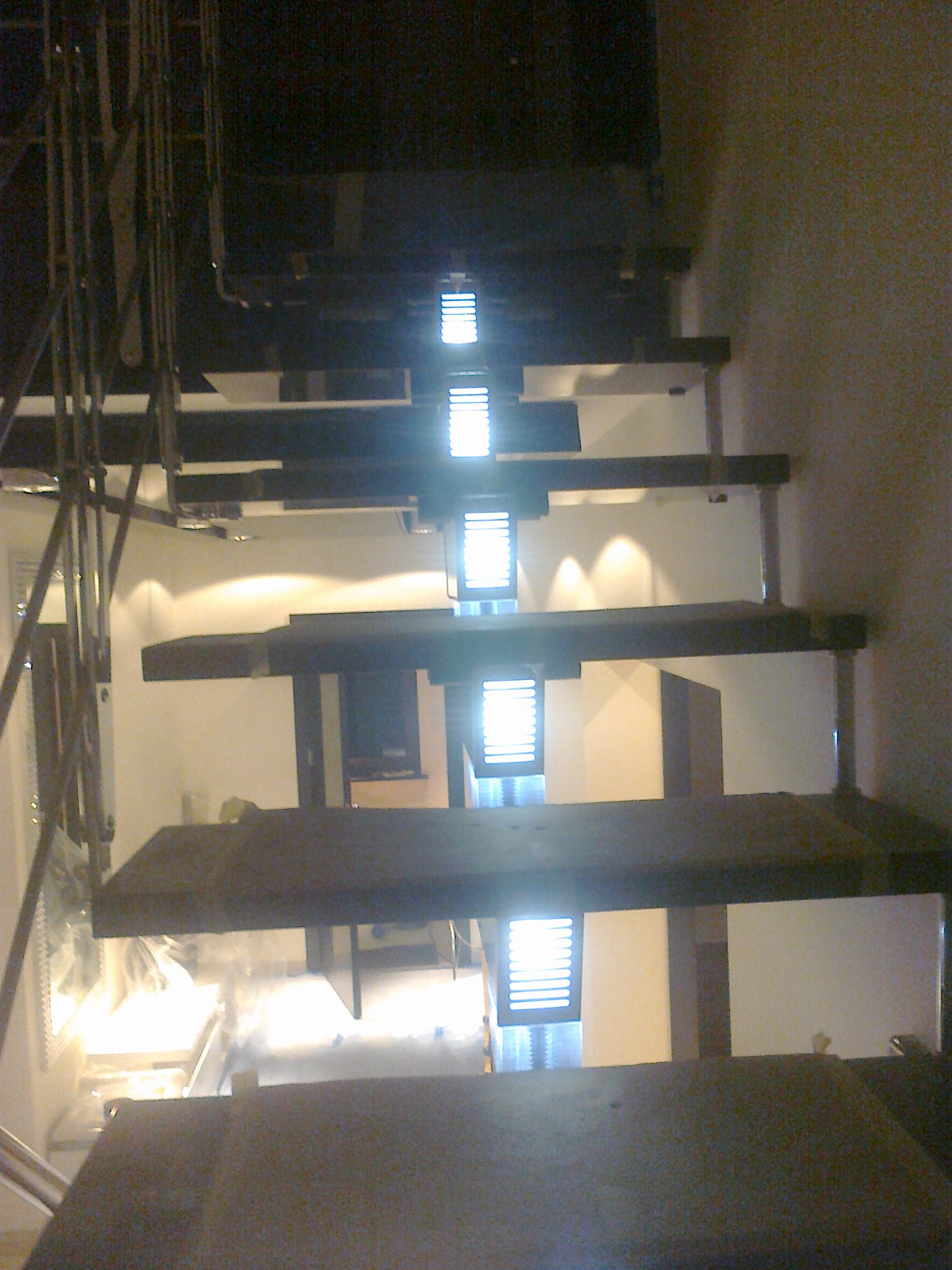

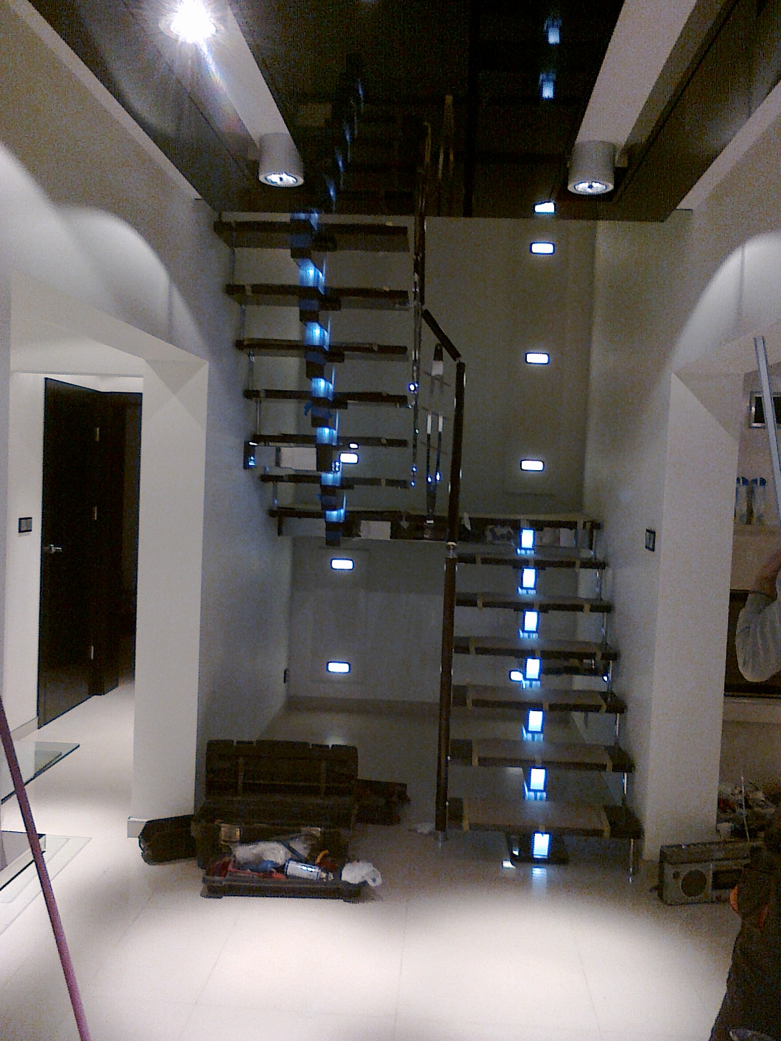

Z instrukcjami od Pawła do którego namiar dał [mention=7113]cziko[/mention] ogarnąłem temat sam
Czujka jest na pierwszym i ostatnim stopniu, działa wszystko jak ta lala. Jedynie muszę wysterować czułość.
Dzięki chłopaki!
No super wyszlo. Ile cie wynioslo za te ledy?
Nie masz w stopniach wyfrezowan zeby tam leda schowac? Bo ogolnie robia tak jal sie im powie na wstepie, ze beda ledy.
Co to za drewno wybrales? Lakierowane, czy malowane na kolor?
Wysłane z mojego LG-D410 przy użyciu Tapatalka
@BASTARS Tak, ciepło już :)
@Wszyscy dzięki za miłe słowa.
@Kandyn Schody jesionowe, potraktowane lakierobejcą. Wcześniej Pan pomieszał kilka kolorów i pomalował próbniki po czym z żoną wybraliśmy jaki nam sie podoba ;). Chcieliśmy by było widać słoje i tak owoż zrobił. Tak, frezy zrobił w dolnej części stopnia gdzie wpuściłem korytka i tam wkleiłem ledy a następnie zasłoniłem kloszem mlecznym. Za ledy, czujki, przewody, korytka, klosze łącznie zapłaciłem coś ~350zł.
Całość była czasochłonna bo to nie było tak miłe lutowanie jak się siedzi przy stole i wszystko jest pod ręką ;) Stopki pasków ledowych malusieńkie, a do każdej z nich trzeba było przylutować po dwa przewody, których wystawało ~5cm od ściany co było strasznie niewygodne. Najpierw miałem lutownicę zwykłą, z cienkim grotem, szło jak krew z nosa, potem wziąłem transformatorówkę od teścia to poszedłem jak burza :D
