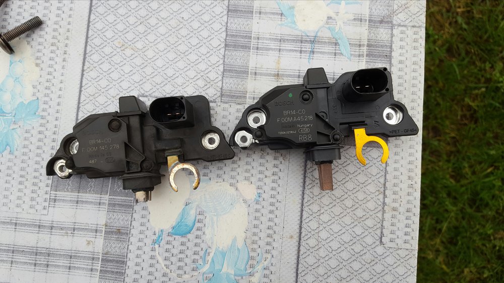

mmaarrcciinn Opublikowano 24 Listopada 2023 Autor Zgłoś Udostępnij Opublikowano 24 Listopada 2023 Musisz to zmienić bo szczotki zaraz znów się wytrą i jebnie ładowanie Cytuj Odnośnik do komentarza Udostępnij na innych stronach Więcej opcji udostępniania...

mmaarrcciinn Opublikowano 27 Listopada 2023 Autor Zgłoś Udostępnij Opublikowano 27 Listopada 2023 Zregeneruj ten alternator i tyle. Cytuj Odnośnik do komentarza Udostępnij na innych stronach Więcej opcji udostępniania...

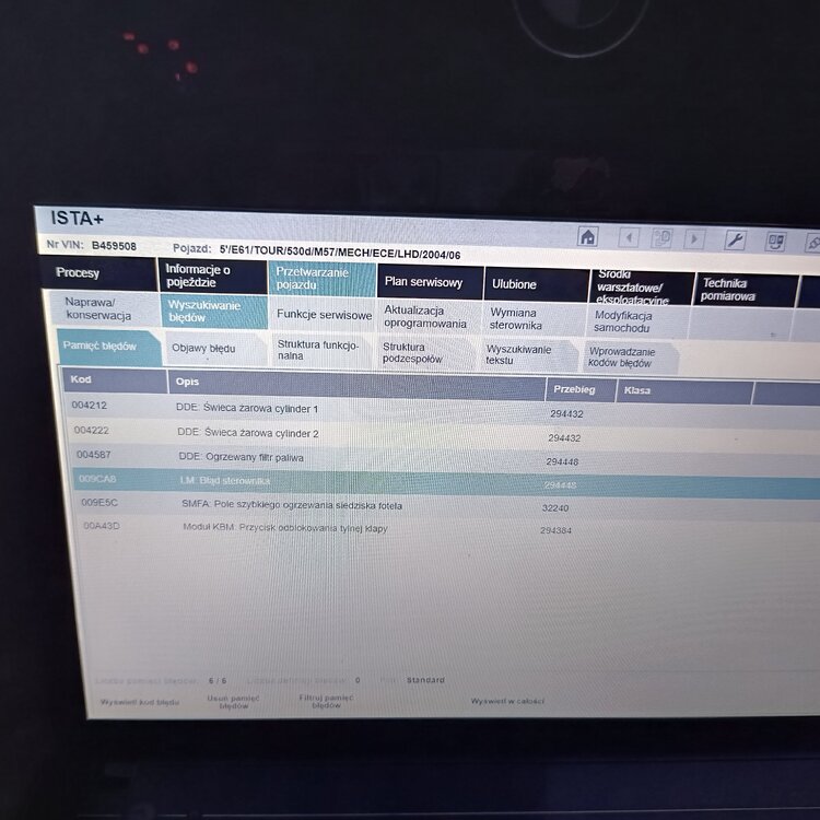

michcioo120 Opublikowano 27 Listopada 2023 Zgłoś Udostępnij Opublikowano 27 Listopada 2023 Mówisz ? Alternator powodowałby odłączanie świateł na zmianę ? Żadnych błędów nie ma Cytuj Odnośnik do komentarza Udostępnij na innych stronach Więcej opcji udostępniania...
mmaarrcciinn Opublikowano 27 Listopada 2023 Autor Zgłoś Udostępnij Opublikowano 27 Listopada 2023 Przecież sam pisałeś że na tej bieżni nie wiem jak to się nazywa która szura po szczotkach jest wytarcie. Od tego błędów mieć nie będziesz. W tych samochodach spadków napięcia być nie może. I tak i tak jest zwalone więc napraw i zobacz. Kilka razy też sprawdź napięcie przy samym alternatorze wprost na śrubach i później przy Aku. Cytuj Odnośnik do komentarza Udostępnij na innych stronach Więcej opcji udostępniania...
