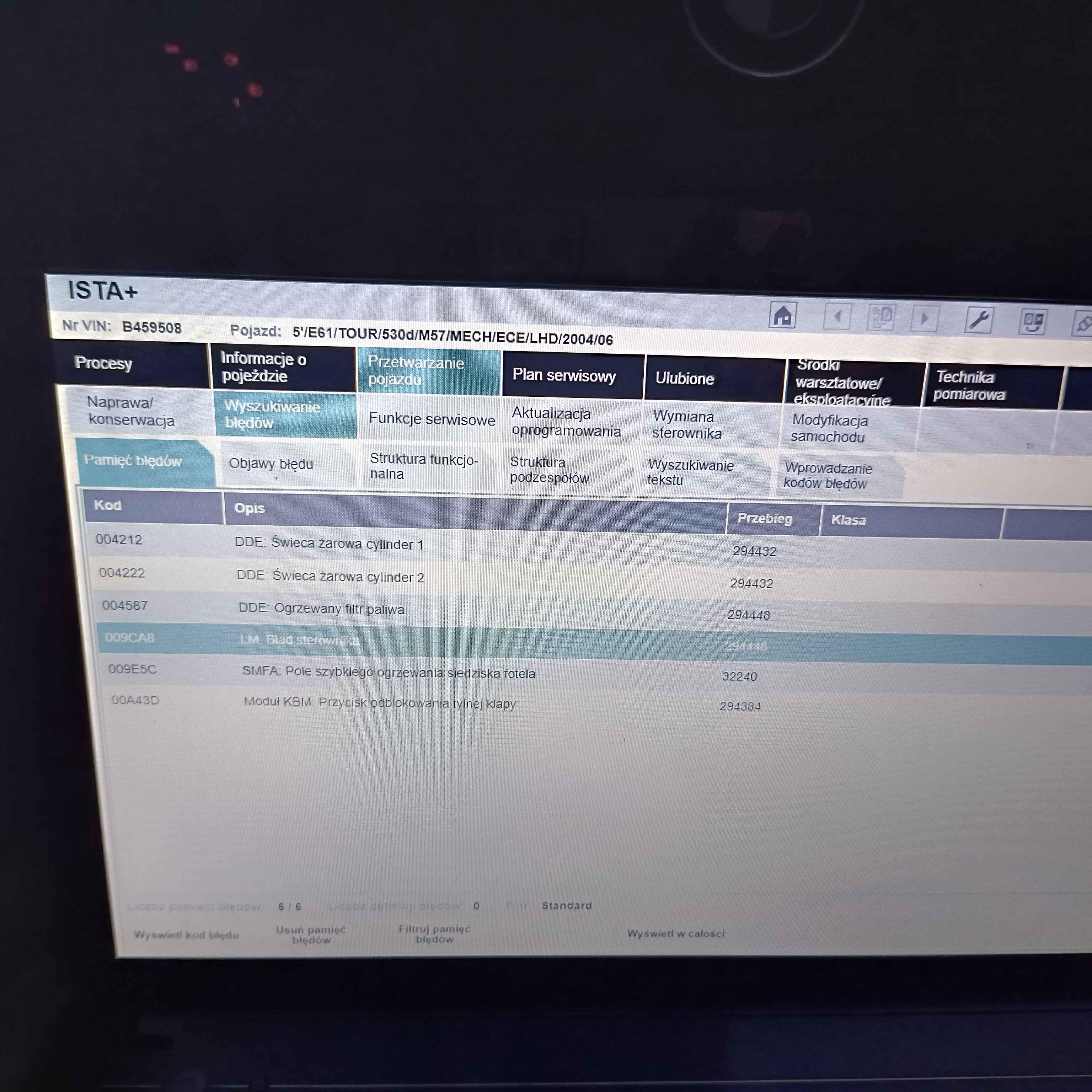

michcioo120 Opublikowano 24 Listopada 2023 Zgłoś Udostępnij Opublikowano 24 Listopada 2023 Witam, ten sam problem,xenony migają (efekt stroboskopu) tylko na odpalonym aucie na samym zapłonie świecą ładnie. Regulator zmieniony ori Valeo, akumulator podmieniony na nowy nic, byłem u fachowców podmienili przetwornice,żarniki, filtr przeciw zakłóceniowy nic. Klema ibs sprawdzona odłączanie nic nie daje. Kolego jak ty rozwiązałeś problem ps. U mnie ładowanie 15.2 czasem skacze. Cytuj Odnośnik do komentarza Udostępnij na innych stronach Więcej opcji udostępniania...
mmaarrcciinn Opublikowano 24 Listopada 2023 Autor Zgłoś Udostępnij Opublikowano 24 Listopada 2023 Wina jest albo regulatora albo klemy ibs. Nic innego. Błędy jakieś czy coś masz? Zawsze masz te 15 ładowania? Kleme jak sprawdziłeś? Cytuj Odnośnik do komentarza Udostępnij na innych stronach Więcej opcji udostępniania...
michcioo120 Opublikowano 24 Listopada 2023 Zgłoś Udostępnij Opublikowano 24 Listopada 2023 Regulator zmieniłem nic nie dało. Klema była rozpięta i też efekt żaden Tutaj zdjęcie błędów: Cytuj Odnośnik do komentarza Udostępnij na innych stronach Więcej opcji udostępniania...
mmaarrcciinn Opublikowano 24 Listopada 2023 Autor Zgłoś Udostępnij Opublikowano 24 Listopada 2023 A sprawdziłeś ładowanie na alternatorze i przy Aku osobno? A potem z klemą i bez? Cytuj Odnośnik do komentarza Udostępnij na innych stronach Więcej opcji udostępniania...
michcioo120 Opublikowano 24 Listopada 2023 Zgłoś Udostępnij Opublikowano 24 Listopada 2023 (edytowane) Mierzyłem i napięcie takie samo tu i tu. Jak odepnę ibs spada do 14.3-13.7 ale mogę jutro dla pewności sprawdzić jeszcze raz. Dodam że podczas wymiany regulatora zauważyłem że bieżnia alternatora jest dość mocno Zużyta ale wnioskując po ładowaniu jest chyba ok ? Tak czy inaczej jak nic nowego się nie dowiem alternator za tydzień leci do regeneracji szczotki, bieżnia etc. Edytowane 24 Listopada 2023 przez michcioo120 Cytuj Odnośnik do komentarza Udostępnij na innych stronach Więcej opcji udostępniania...
mmaarrcciinn Opublikowano 24 Listopada 2023 Autor Zgłoś Udostępnij Opublikowano 24 Listopada 2023 No to masz już odpowiedź. Ja u siebie wymieniałem też właśnie i to. Ładowanie może być ale przez nierówności wychwytuje te spadki. Cytuj Odnośnik do komentarza Udostępnij na innych stronach Więcej opcji udostępniania...
michcioo120 Opublikowano 24 Listopada 2023 Zgłoś Udostępnij Opublikowano 24 Listopada 2023 (edytowane) Czyli biorę się za alternator. Dzięki za pomoc, dam znać co dalej. Edytowane 24 Listopada 2023 przez michcioo120 Cytuj Odnośnik do komentarza Udostępnij na innych stronach Więcej opcji udostępniania...
