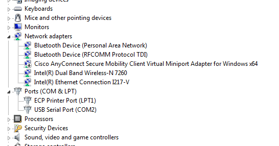

witam, zainstalowałem INPE plus soft od Viakena pod windows 7, inpa ładnie się uruchamia ale po podłączeniu pod e39 dostaję ciągle  ifh-0003 error
w menadżerze urządzeń mam zainstalowane prawidłowo USB ( tak mi się wydaje port na COM2), w obd.ini też mam ten sam port)
przy podłączaniu pod silnik wybieram M54 sterownik
Edytowane przez viviek
Wedle instrukcji viakena ma byc COM2 ustawiony, dostalem kabel w piatek i za cholere nie dzialal na COM2
Ustawilem:
COM1
Bity po 1024
Opoznienie na 1ms
I śmiga.
Moja INPA jest na WIN10,  nie trzeba zadnych wirtualnych maszyn.
Edytowane przez Micgam8281
Wasze problemy wynikają z tego, że każdy ma innego lapka, różnych producentów czy tablet a więc różne konfiguracje sprzętowe i u jednego zadziała na COM2 a u innego na COM1. Po podłączeniu interfejsu do lapka/tebletu należy sprawdzić jakiego COM'a przydzielił system i tak ustawić Ediabas.
Mam zainstalowaną INPA na dwóch lapkach z Win7 i Win10 a także na tablecie z Win10 i po prawidłowym skonfigurowaniu od razu działała poprawnie.
