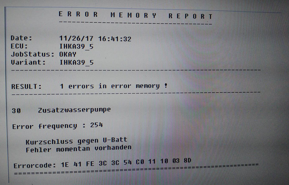

Andrii Opublikowano 27 Listopada 2017 Zgłoś Udostępnij Opublikowano 27 Listopada 2017 Jedyny błąd jaki był to chyba od pompy wtórnego obiegu wody: Nie chciał się za bardzo skasować, czyli pompka pewnie leży. Sprawdzę jeszcze wtyk, bo coś przy niej grzebałem kiedyś i może tylko wtyk nie do końca wpięty. Cytuj Odnośnik do komentarza Udostępnij na innych stronach Więcej opcji udostępniania...
