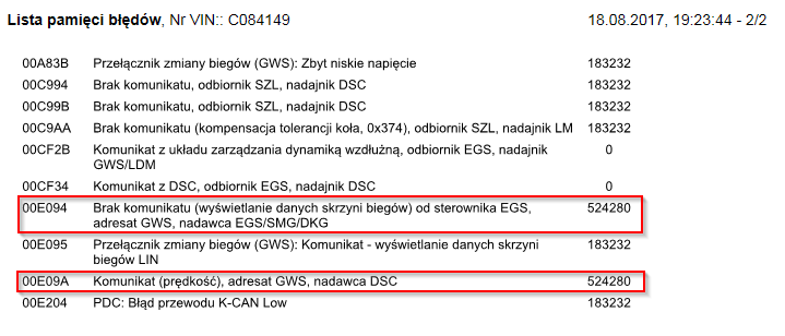

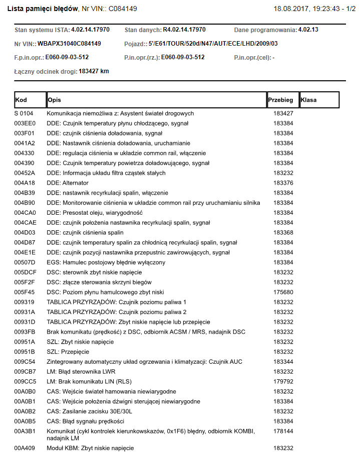

efendi Opublikowano 19 Sierpnia 2017 Zgłoś Udostępnij Opublikowano 19 Sierpnia 2017 (edytowane) Cześć, jako że kolega szuka sobie 520d w karoserii E61, wczoraj byliśmy obejrzeć jedną perliczkę w opolskim. Link do ogłoszenia: https://www.otomoto.pl/oferta/bmw-seria-5-bmw-520d-e61-lift-automat-bezwypadkowy-aso-bixenon-polskory-lifestyle-ID6z0dHz.html Z obserwacji na miejscu (nie zabraliśmy niestety miernika grubości lakieru): - od środka na niektórych drzwiach przy rantach dało się znaleźć pęcherzyki "krople" lakieru które były miękkie i można je było palcem naciskać, - rygle zamków od niektórych drzwi na słupkach krzywo po przykręcane - nie według markerów/znaczników, - tylny zderzak jak właściciel pisze i mówi malowany i to dość nieudolnie ale nie mi oceniać bo ja lakiernikiem nie jestem, - maska źle spasowana przy reflektorach (nierówne szpary), - wszystko pod maską doskonale umyte więc brak wycieków :), widać nalot utleniania aluminium na aluminiowych elementach silnika, - wnętrze zadbane (przycisk Start-Stop jak NOWY), gałka od iDrive wydrapana do plastiku, - silnik na ciepłym pracuje bardzo nierówno, nie wiem jak na zimnym gdyż właściciel przywitał nas rozgrzanym silnikiem - diagnoza na komputerze pokazała: Błędy z ISTA, każdy niech sobie interpretuje jak chce, dla mnie za dużo tego i wszystko z grubsza w tym samym momencie. To co zaznaczyłem na czerwono to taki rodzynek i również jego niech sobie każdy interpretuje - może zmieniony sterownik od skrzyni a może kręcony, któż to wie. Hitem, czego jeszcze nigdy nie słyszałem był tekst: że jak się nie sprzeda tutaj to wraca do Niemiec bo tam ją ktoś z rodziny chce kupić - bo auto niby z rodziny z Niemiec przyjechało tutaj ale tam Volksdojcze za nim płaczą Jest to moja osobista opinia, na temat w/w auta. Ja go nie kupiłem. Jeżeli komuś się podoba i akceptuje to co ja widziałem to niech jedzie, ogląda i bierze :D. Edytowane 30 Kwietnia 2018 przez efendi 1 Cytuj Odnośnik do komentarza Udostępnij na innych stronach Więcej opcji udostępniania...
