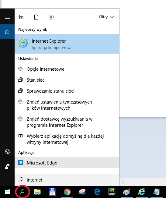

Po instalacji wszystkiego szukamy sobie starego Internet Explorera. Na szczęście jest wbudowany w Windows 10

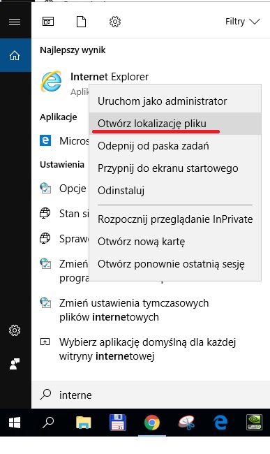

1. Szukaj -> Internet -> prawy przycisk na ikonce -> otwórz lokalizację pliku -> przeciągasz explorera na pasek zadań (po co go szukać za każdym razem ;) )

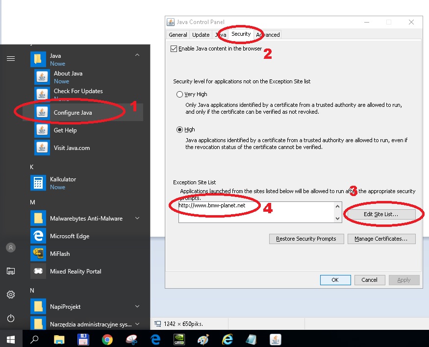

2. Konfiguracja  JAVA  -> Zakładka Security -> edit site list (dodaj stronę) - Wklejasz stronę bmw-planet -> i dajesz OK i zamykasz
Gotowe :D
