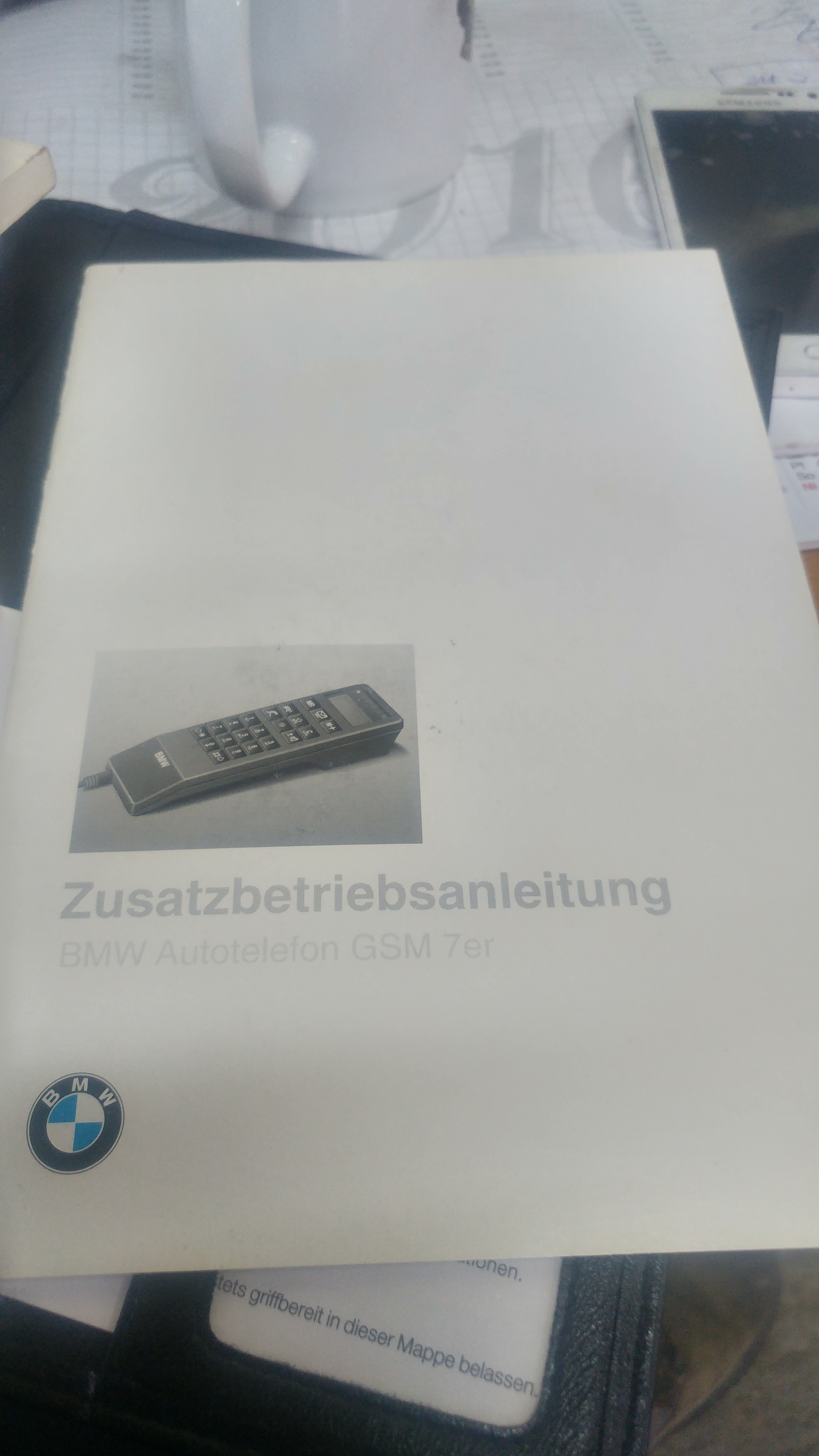

Przeszukuje forum od 2h i googla ma ktoś z was może instrukcję do telefonu w E38? Albo wie jak wyczyścić kontakty i dodać nowe, tak by można było wybierać z kierownicy ?
Mam taki telefon jak na tej aukcji http://allegro.pl/bmw-e38-740i-telefon-bydgoszcz-i6894100580.html

Dzięki Niedzwiedz znalazłem tą w pdf właśnie próbuje zrozumieć ale język pani kanclerz nie jest dla mnie przyjazny :) jak by ktoś miał Angielską wersje było by super

No to dla potomnych:
Wejście do menu przyciskacie strzałkę w górę i menu
Aby zmienić język na bardziej normalny (angielski) klikamy 26 zatwierdzamy + M a strzałkami prawo lewo wybieramy jezyk
Aby wyczyścić telefony z niemieckich numerów wchodzimy o menu (patrz druga linijka) wciskamy 4 i strzałkami wybieramy master reset i +m
i nie mamy niemieckich telefonów powodzenia.
Udało mi się też dodać numery telefonów ale ... nie wiem jak wpisuje się numer potem kombinacja strzałka w gorę i c(alpha) i potem mr i m+ - możliwe ze zaczytuje dopiero po pewnym czasie
Kody jakbyście sie zablokowali kod master 000000
Kod blokady telefonu 1234 lub 123
Telefon blokuje się poprzez strzałkę w górę i 4 pamiętaj że robisz to na własną odpowiedzialność bo ktoś mógł ci zmienić master code i wtedy może być problem(nie blokował bym aby sprawdzić)
