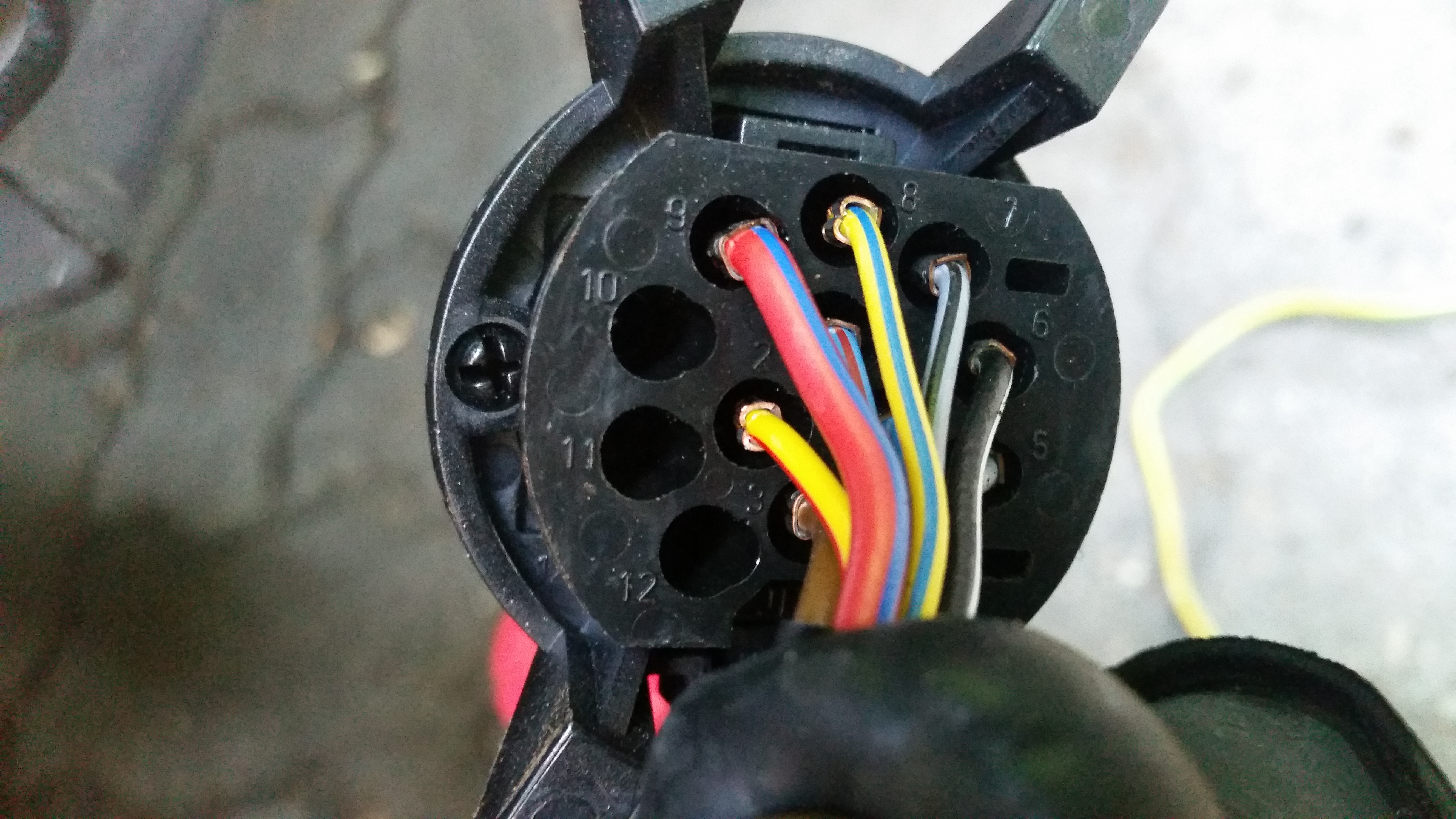

Dziś wystartowałem do diagnozy czemu w moim gnieździe od haka 13 pin jak to mówią niemieckim/zachodnim/ kempingowym :D 3 piny nie działają.
Rozkręcam wtyczkę a tam 3 są nie połączone- brak przewodów do nich.
Czyli BMW zrobiło gniazdo "nowoczesne" ale wybrakowane- wstyd !!!
W dzisiejszych czasach montaż 7 pin to krok milowy do tylu.
I teraz tak te 3 piny odpowiedzialne są za:
Pin 10 zasilanie po włączeniu zapłonu
Pin 11 masa dla zasilania po zapłonie
Pin 12 połączenie z modułem przyczepy czy wszystkie żarówki są ok.
Najbardziej mi chodzi o zasilanie po zapłonie gdzie się podłączyć? - na tym przewodzie 2.5mm będzie działać lodówka non stop.
Masa to pod aku dam, a test żarówek nie jest mi aż tak potrzebny ale podłożyć można jak wiele roboty nie będzie ;)
