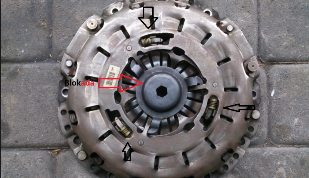

Kandyn Opublikowano 8 Czerwca 2017 Zgłoś Udostępnij Opublikowano 8 Czerwca 2017 tu masz film o montazu takiego sprzegla Nie trzeba przyrzadu bo mozna na prasie wycisnac, ewentualnie klucz samorobka. Ja zrobiłem taki bładm ze zanim zalozylem sprzeglo to zdemontowalem ta blokade sprezynek (brak wiedzy). Potem zalozylem z nie scisnietymi sprezynkami i pedał sprzegla był twardy jak hamuelec wiec zblokowałem sprezynki i tak zalozylem i wtedy sciagnalem blokady sprezynek. Sprzeglo dzialalo, ale po jakims czasie zaczela coraz ciezej wchodzic jedynka. Obejrzalem filmik i wiedzialem co zrobilem zle. Kupilem nowe sprzeglo i dwumas i zalozylem nowe u mechanika. Sam juz nie chcialem robic, chociaz teraz bym nie spartolił. Moze ty tez cos nie tak montowales i dlatego z 1 jest problem. Cytuj Odnośnik do komentarza Udostępnij na innych stronach Więcej opcji udostępniania...

Kandyn Opublikowano 8 Czerwca 2017 Zgłoś Udostępnij Opublikowano 8 Czerwca 2017 (edytowane) Ta blokade powinno sie zdjac dopiero jak przykrecisz sprzegło. Ja to zdjałem przed przykreceniem i to był bład. Powinienm uzyc klucza jak na filmiku, aby spowrotem ustawic jak w nowym sprzegle. Edytowane 8 Czerwca 2017 przez Kandyn Cytuj Odnośnik do komentarza Udostępnij na innych stronach Więcej opcji udostępniania...
Seba97e46 Opublikowano 9 Czerwca 2017 Autor Zgłoś Udostępnij Opublikowano 9 Czerwca 2017 (edytowane) 12 godzin temu, Kandyn napisał: Ta blokade powinno sie zdjac dopiero jak przykrecisz sprzegło. Ja to zdjałem przed przykreceniem i to był bład. Powinienm uzyc klucza jak na filmiku, aby spowrotem ustawic jak w nowym sprzegle. Ok, dzięki za pomoc, dzisiaj wyciągałem sprzęgło jeszcze raz, byłem w warsztacie na cofnięcie docisku, ja tej blokady nie miałem bo jest ona w nowych dociskach a mi przy regeneracji nic nie dawali. W warsztacie powiedzieli mi żebym przykręcał normalnie, tylko bardzo równomiernie każdą śrubkę od docisku na krzyż. Tak złożyłem, tarcze oczywiście na oko ustawiłem na środku. Teraz jest zauważalna poprawa jedynkę da się wbić bez problemu nawet całkiem leciutko chodzi, biegi się lepiej zmieniają podczas jazdy.. Zobaczymy jak będzie po jakimś czasie Problemem było prawdopodobnie złe dokręcenie docisku ponieważ wtedy nie zwracałem uwagi za bardzo aby idealnie każdą śrubkę na krzyż dokręcać, przez co ułożył się on krzywo i sprzęgło było cały czas którymś brzegiem lekko zasprzęglone, na docisku powstał aż leciutki szlif od tarcia brzegu tarczy Edytowane 9 Czerwca 2017 przez Seba97e46 Cytuj Odnośnik do komentarza Udostępnij na innych stronach Więcej opcji udostępniania...
