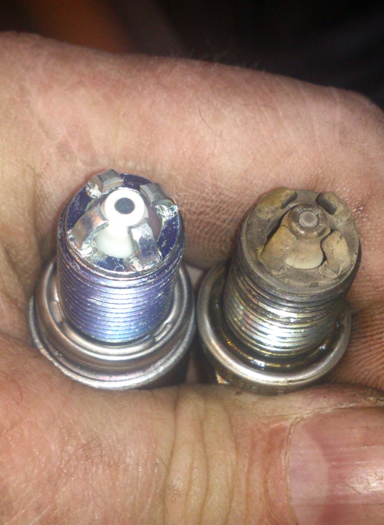

MateuszE39 Opublikowano 2 Czerwca 2017 Zgłoś Udostępnij Opublikowano 2 Czerwca 2017 Witam serdecznie , Moje auto to poczciwe BMW E39 2.0 kombi 1997 roku Sprawuje się znakomicie ale ostatnio autko profilaktycznie co jakieś pół roku ląduje na komputerku no i niespodzianka :Co -czujnik temperatury powietrza w dolocie -wypadanie zapłonu na każdym cylindrze Z tym że silnik pracuje równo przyśpiesza bardzo ładnie , nic niepokojącego nie zauważyliśmy Co zrobiłem:Podmienilem cewki z auta znajomego ale to nic nie pomogło po skasowaniu pamięci zaraz po odpaleniu problem wraca autko tak jak wcześniej napisałem pracuje bardzo dobrze W maju tego roku bmka była w warsztacie :- regeneracja maglownicy - wymiana uszczelek na pokrywie vanosa- simmering na wale korbowym przód - uszczelka podstawy filtra oleju Dodam że świec, fajek ani cewek nie ruszałem w tym aucie autko ma roczną instalacje LPG KME Wczoraj kolega podłączył sondę szeroko-pasmowa i zauważył nie dopalanie mieszanki na wysokich obrotach , wytypował świece zapłonowe powodem zużycia i nie dopalania mieszanki w sposób odpowiedni Bardzo proszę o pomoc bawarka zostaje u mnie do końca i staram się dbać o nią jak tylko mogę , mam sentyment straszny do niej Jeszcze raz bardzo proszę o pomoc Wysłane z mojego ALE-L21 przy użyciu Tapatalka Cytuj Odnośnik do komentarza Udostępnij na innych stronach Więcej opcji udostępniania...

MateuszE39 Opublikowano 5 Czerwca 2017 Autor Zgłoś Udostępnij Opublikowano 5 Czerwca 2017 Zamówiłem świece denso k20tt i fajki meyle , zestaw wyniósł 192 zł w środę założę i pokaże jak stare świece wyglądają Wysłane z mojego ALE-L21 przy użyciu Tapatalka Cytuj Odnośnik do komentarza Udostępnij na innych stronach Więcej opcji udostępniania...
