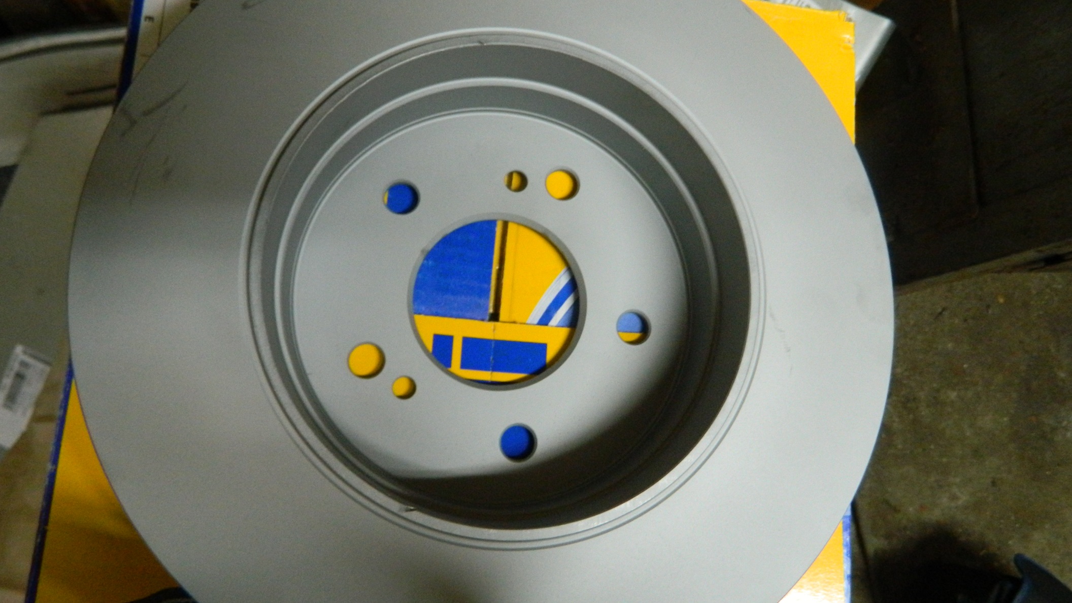

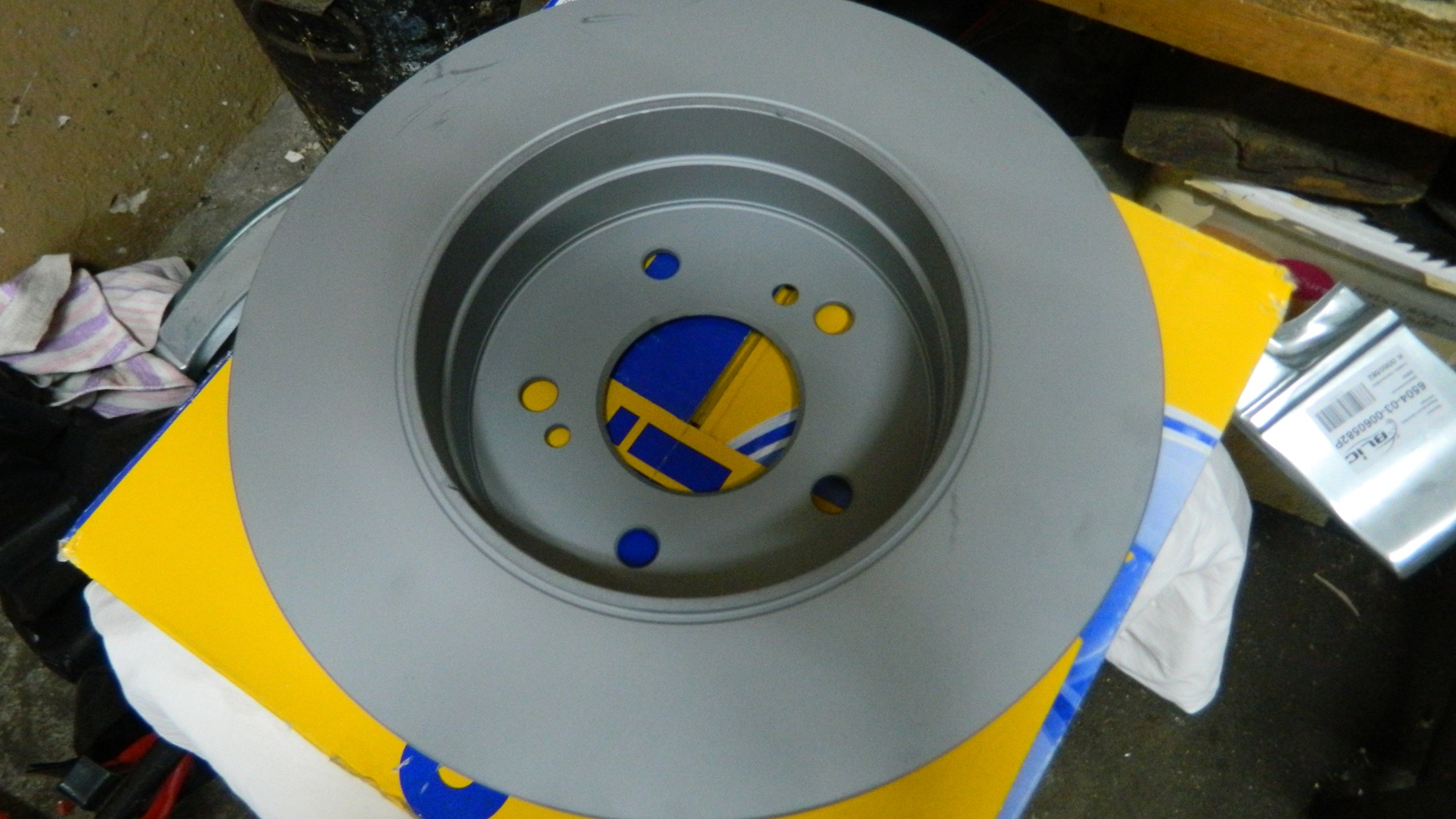

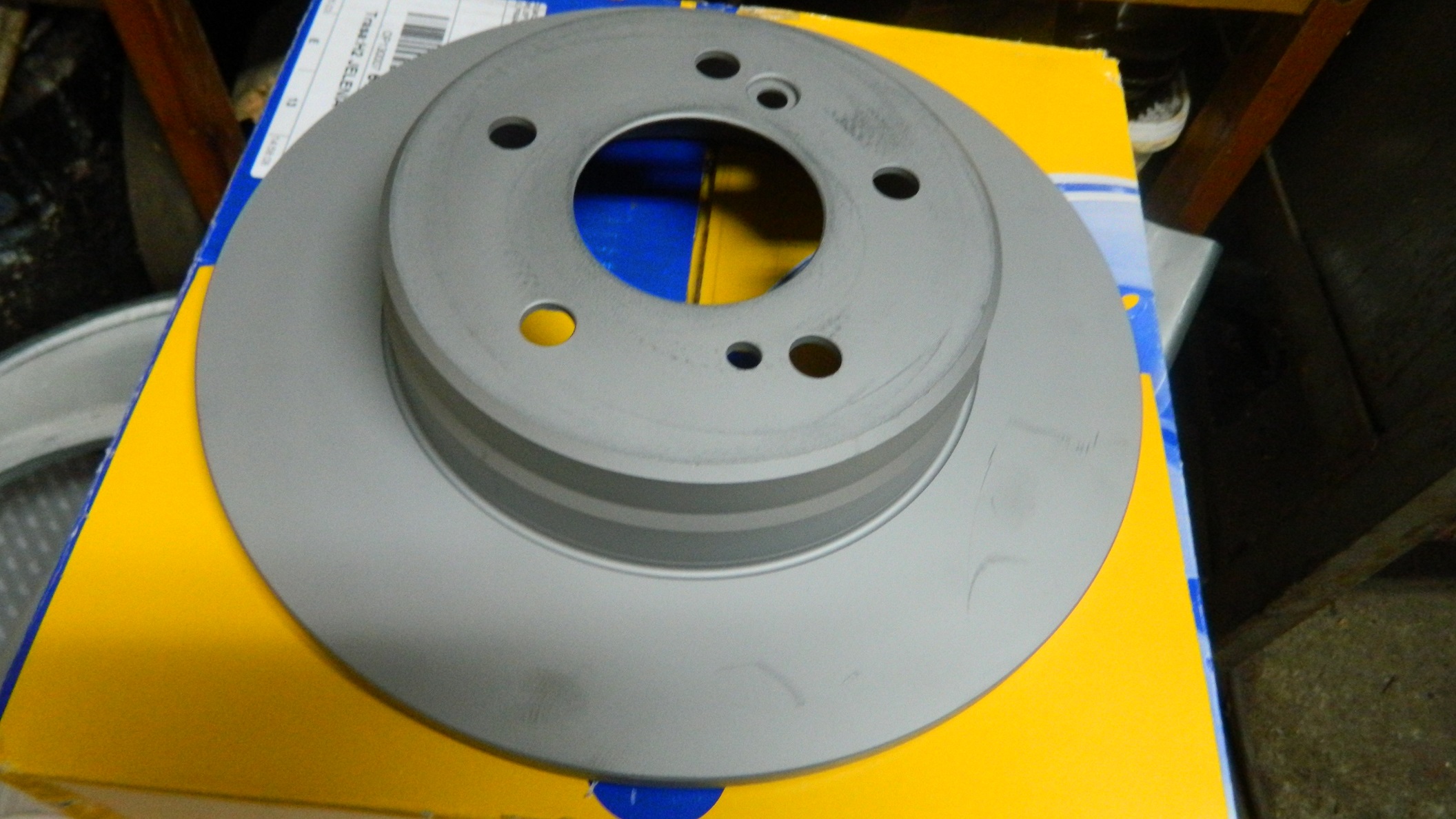

jawirax Opublikowano 26 Maja 2017 Zgłoś Udostępnij Opublikowano 26 Maja 2017 Witam zakupiłem tarcze do przodu do mojego auta E36 Sedan 1.6 i mam obiekcje czy to są tarcze ? czy tarczo bębny ? proszę kogoś o konkretną wypowiedz , bo ostatnio jak zakupiłem tarcze do innego BMW dostałem tarczo bębny i tylko się narobiłem i później musiałem znowu wszystko składać bez sensu. Cytuj Odnośnik do komentarza Udostępnij na innych stronach Więcej opcji udostępniania...
ponury Opublikowano 26 Maja 2017 Zgłoś Udostępnij Opublikowano 26 Maja 2017 Co to za producent? Powiem tak, wyglądaja jak tarczobębny do 320i. Nie słyszałem żeby to pasowało do 4cylindrówek na przód. Łatwo to sprawdzić, sprawdz jakiej średnicy masz tarcze z przodu i zmierz to co otrzymałeś. bmwstore.pl - tu sprawdzasz co masz za klamoty w swoim aucie i po nr. powinieneś dojść czy pasuje. Cytuj Odnośnik do komentarza Udostępnij na innych stronach Więcej opcji udostępniania...
jawirax Opublikowano 26 Maja 2017 Autor Zgłoś Udostępnij Opublikowano 26 Maja 2017 (edytowane) Dzięki sprawdziłem, czyli dostałem tarczo bębny na tył, porażka... mam w garażu karton , teraz nie pamiętam nazwy. Edytowane 26 Maja 2017 przez jawirax Cytuj Odnośnik do komentarza Udostępnij na innych stronach Więcej opcji udostępniania...

jawirax Opublikowano 27 Maja 2017 Autor Zgłoś Udostępnij Opublikowano 27 Maja 2017 (edytowane) I wszystko jasne, oddałem do sklepu, pudełko było od tarcz przód, a w środku tarczo bębny na tył, ktoś źle spakował na poniedziałek będę mil prawidłowe Mam nadzieję hehe.. Edytowane 27 Maja 2017 przez jawirax Cytuj Odnośnik do komentarza Udostępnij na innych stronach Więcej opcji udostępniania...
