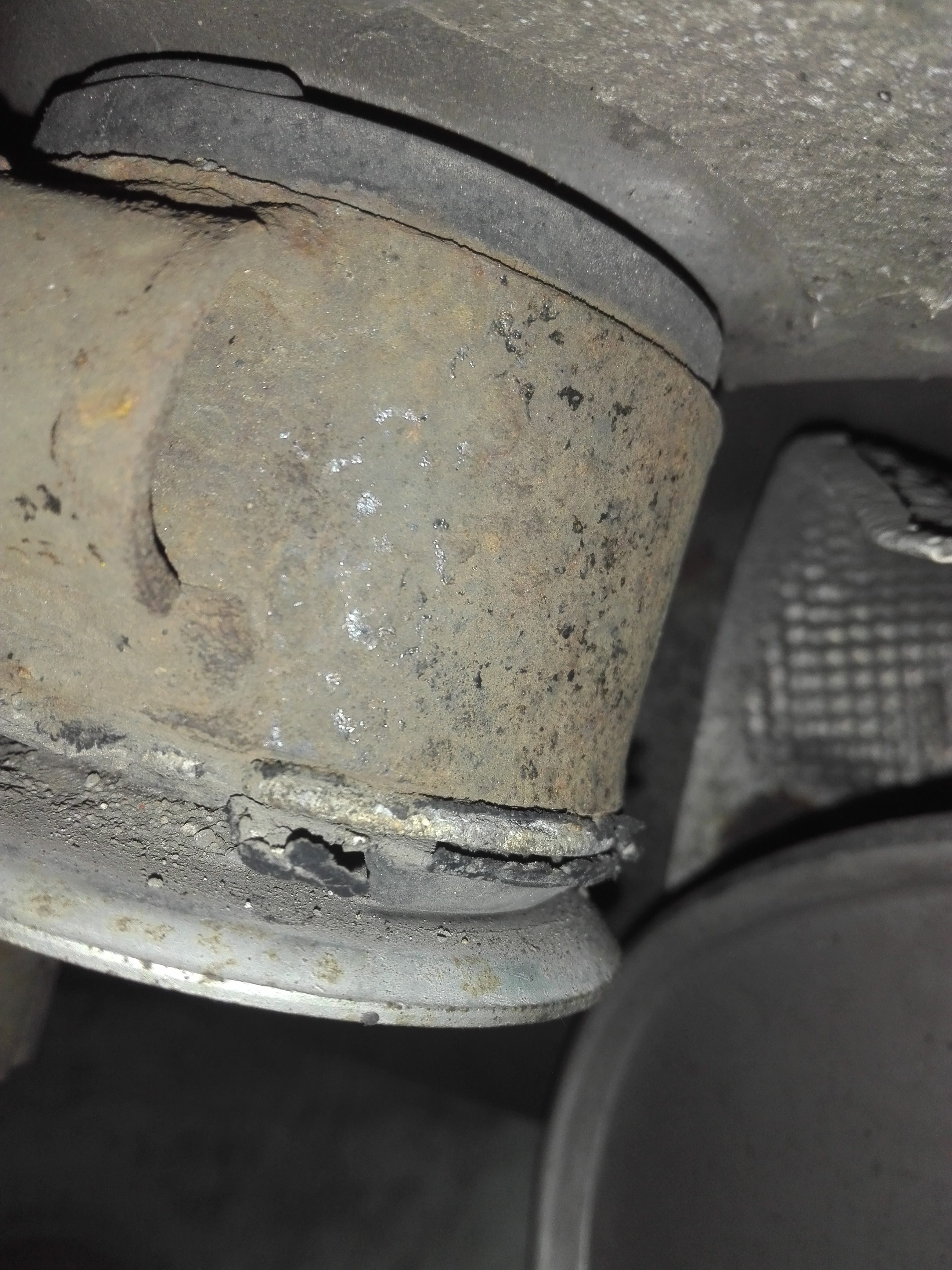

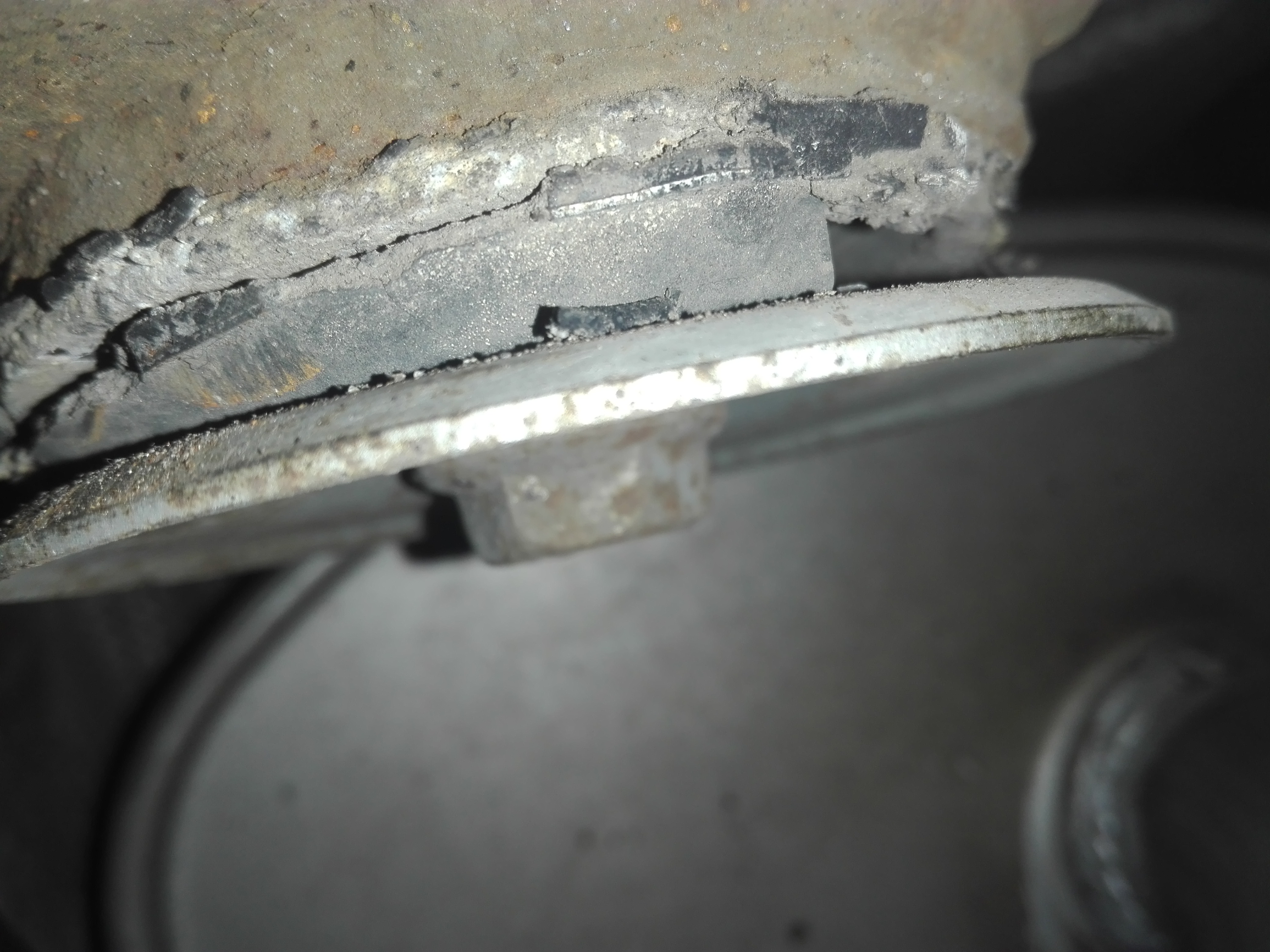

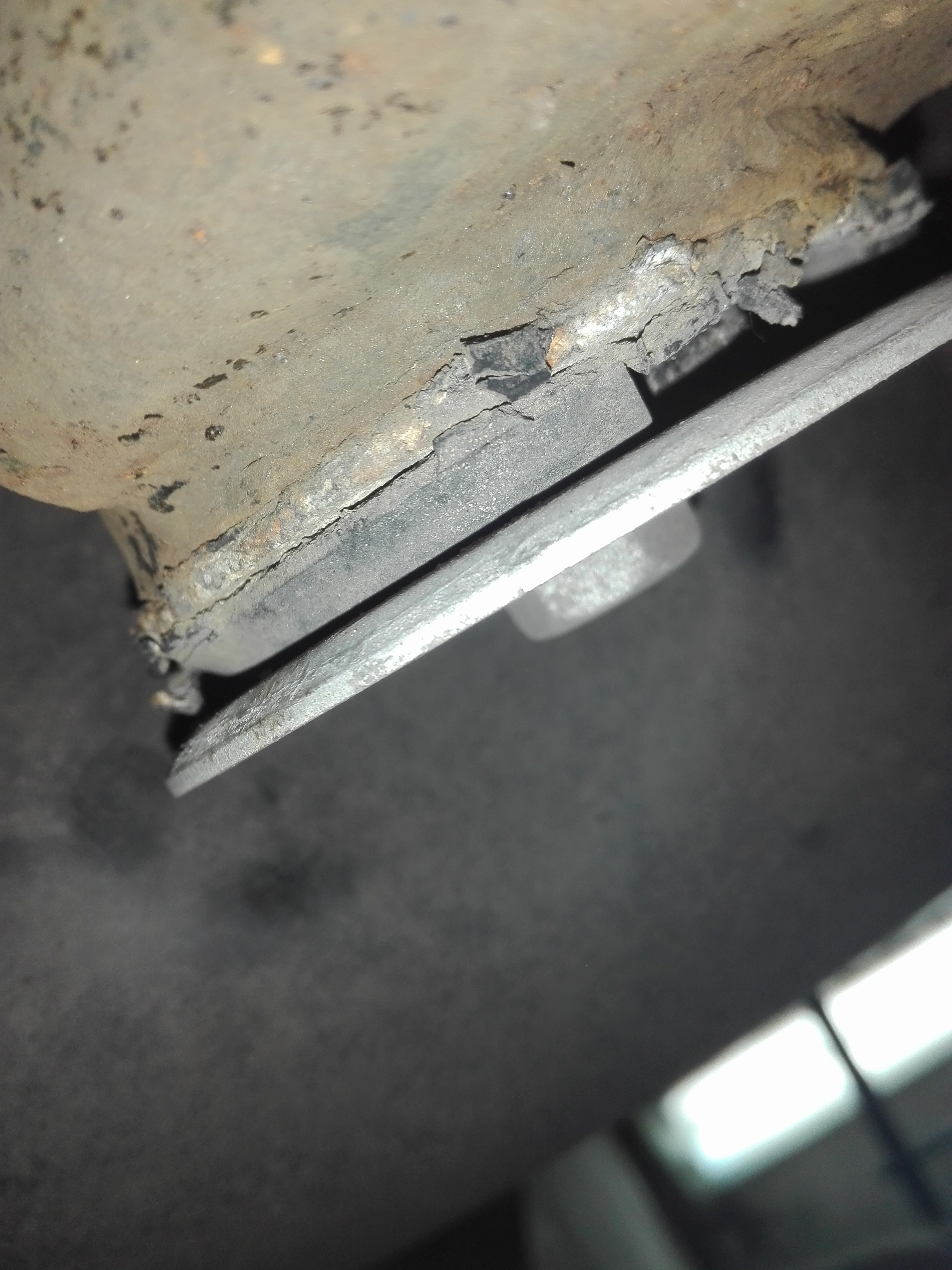

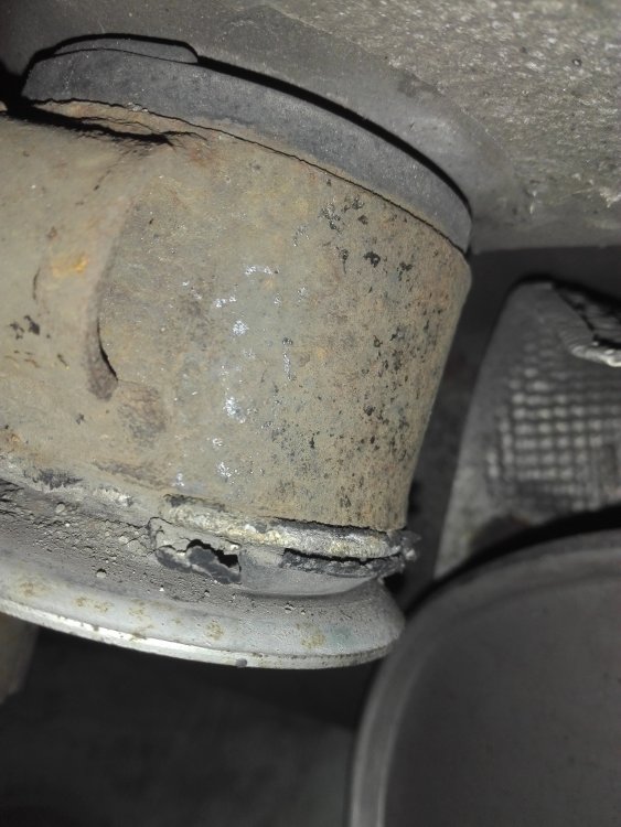

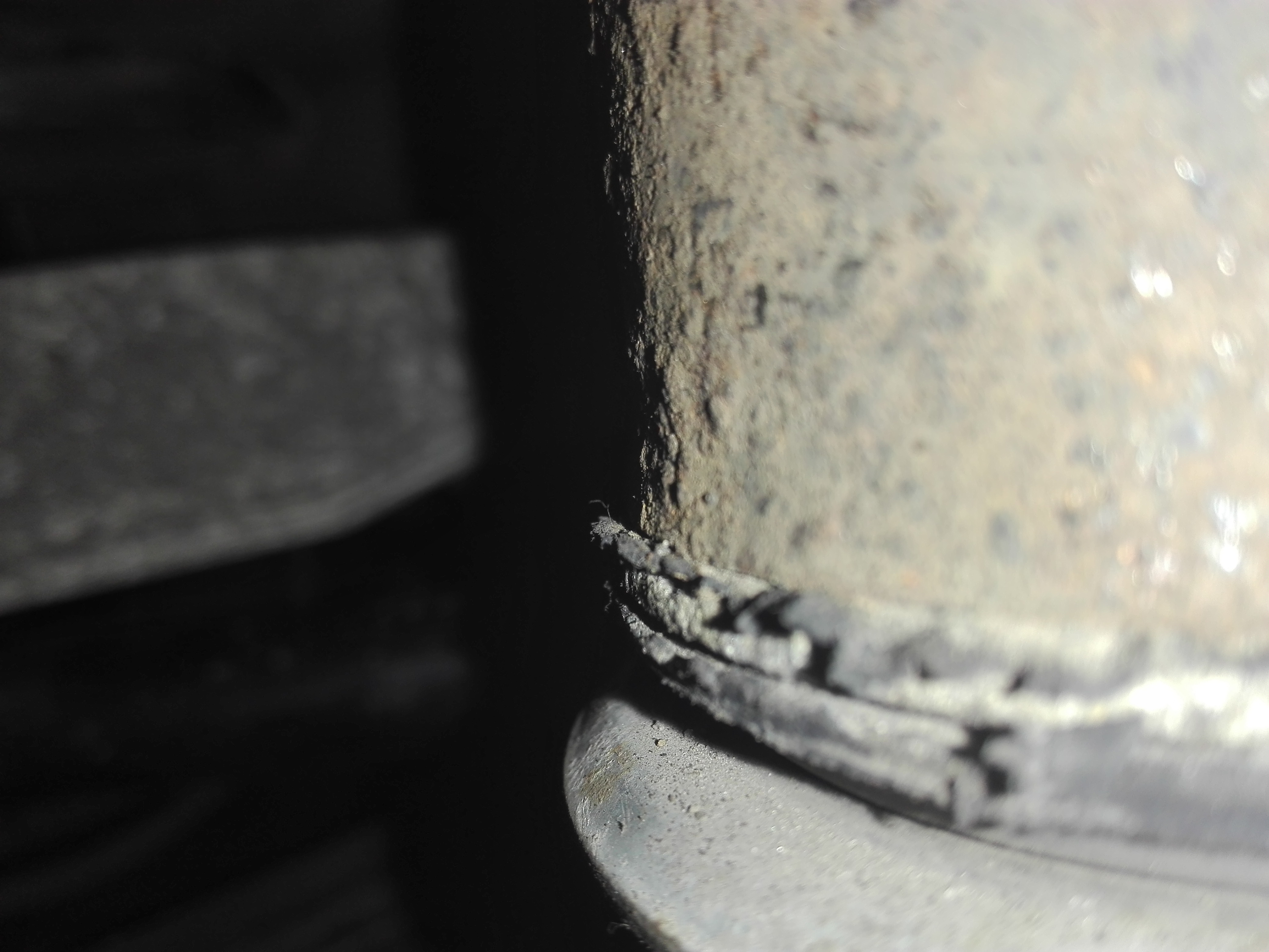

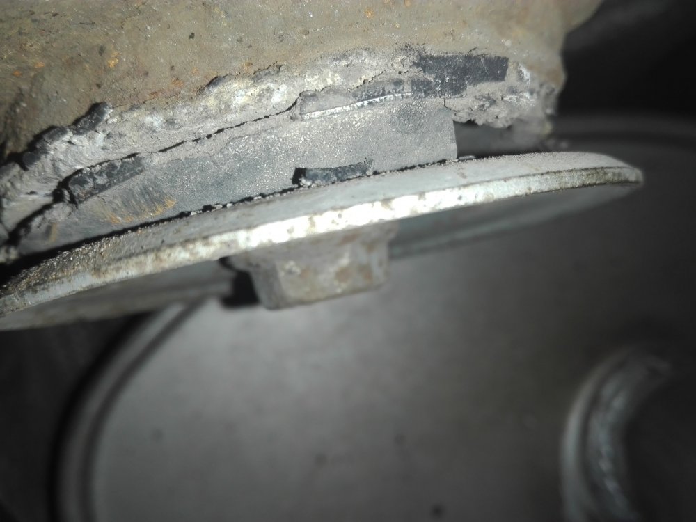

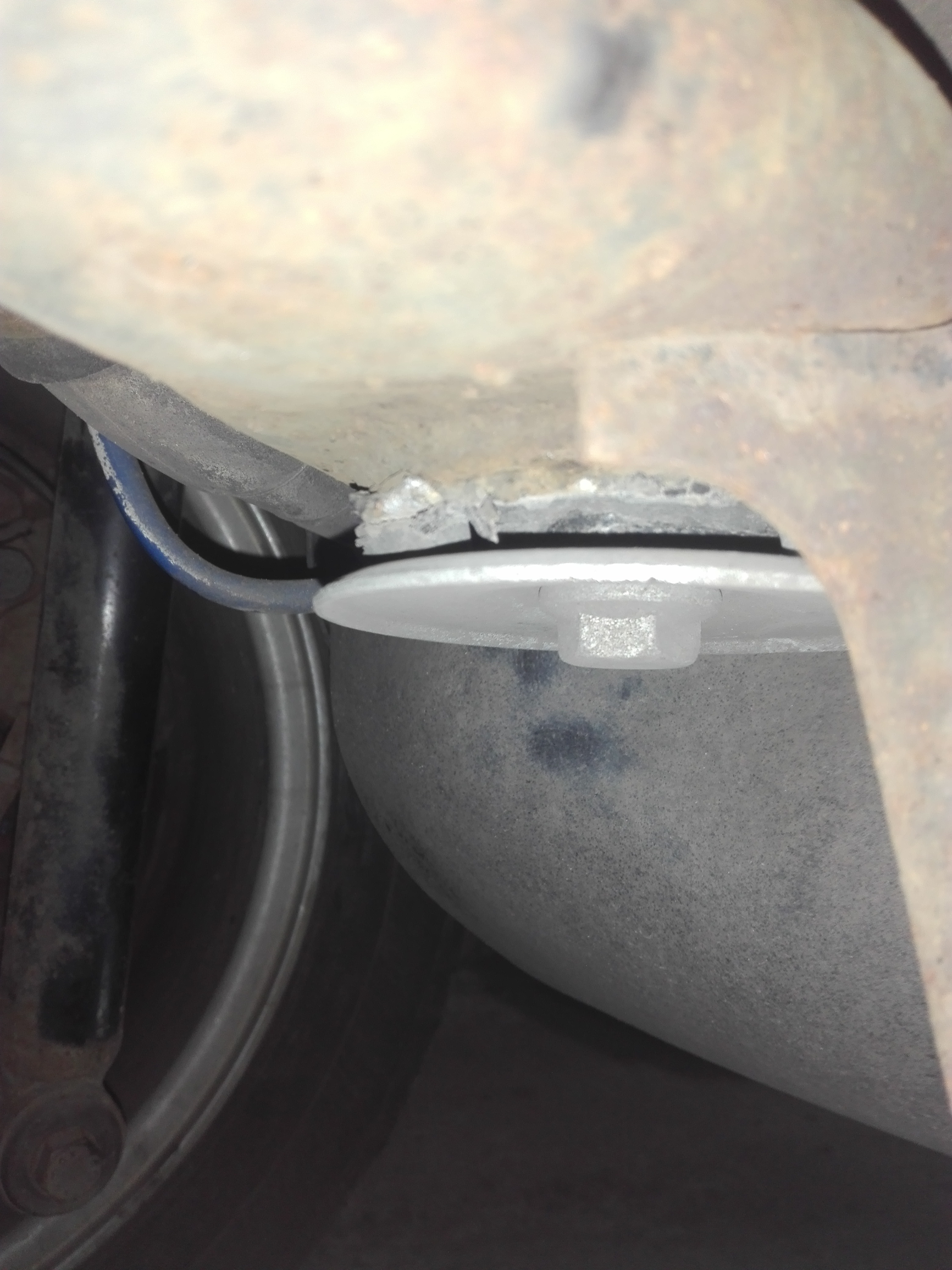

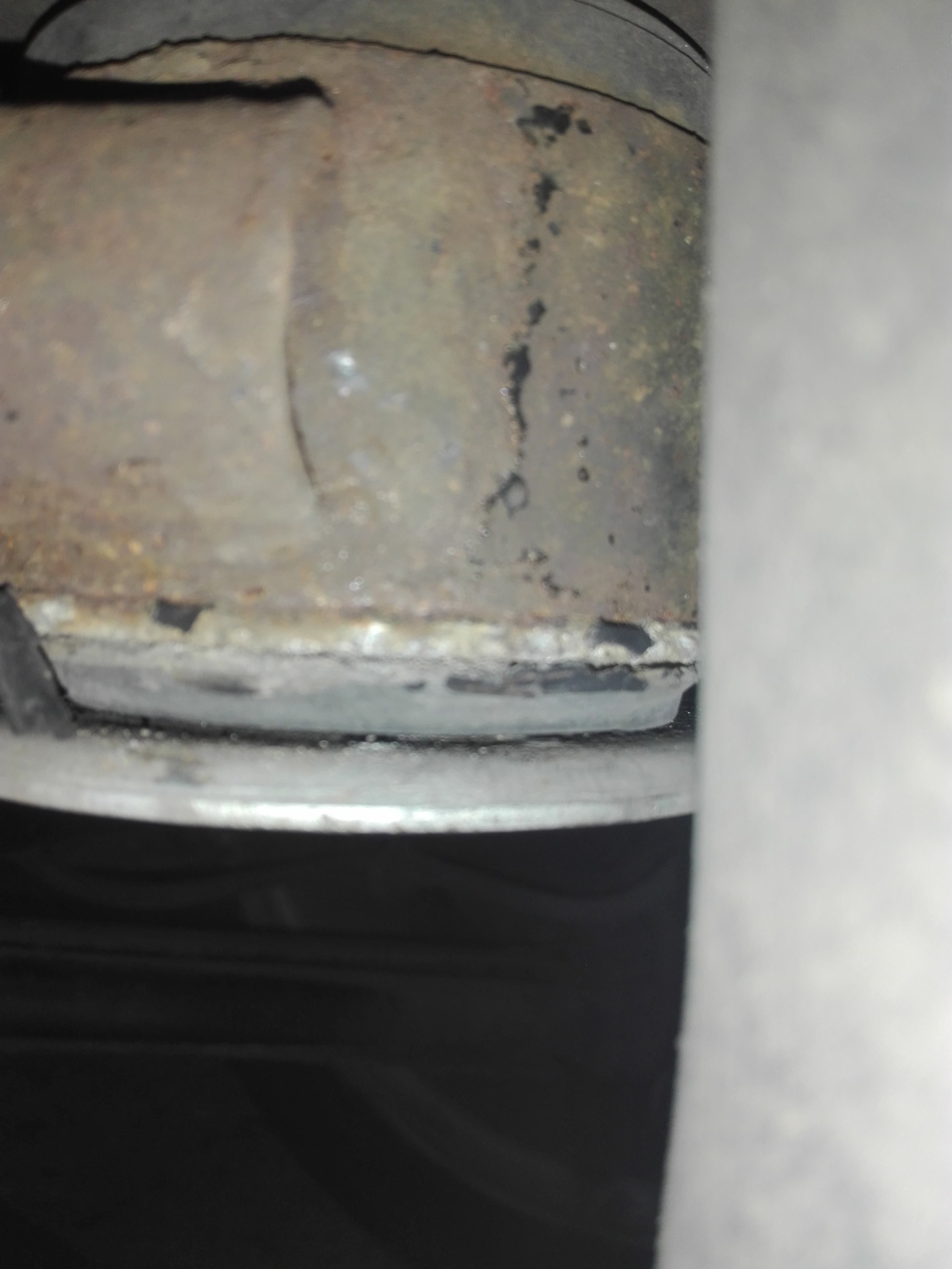

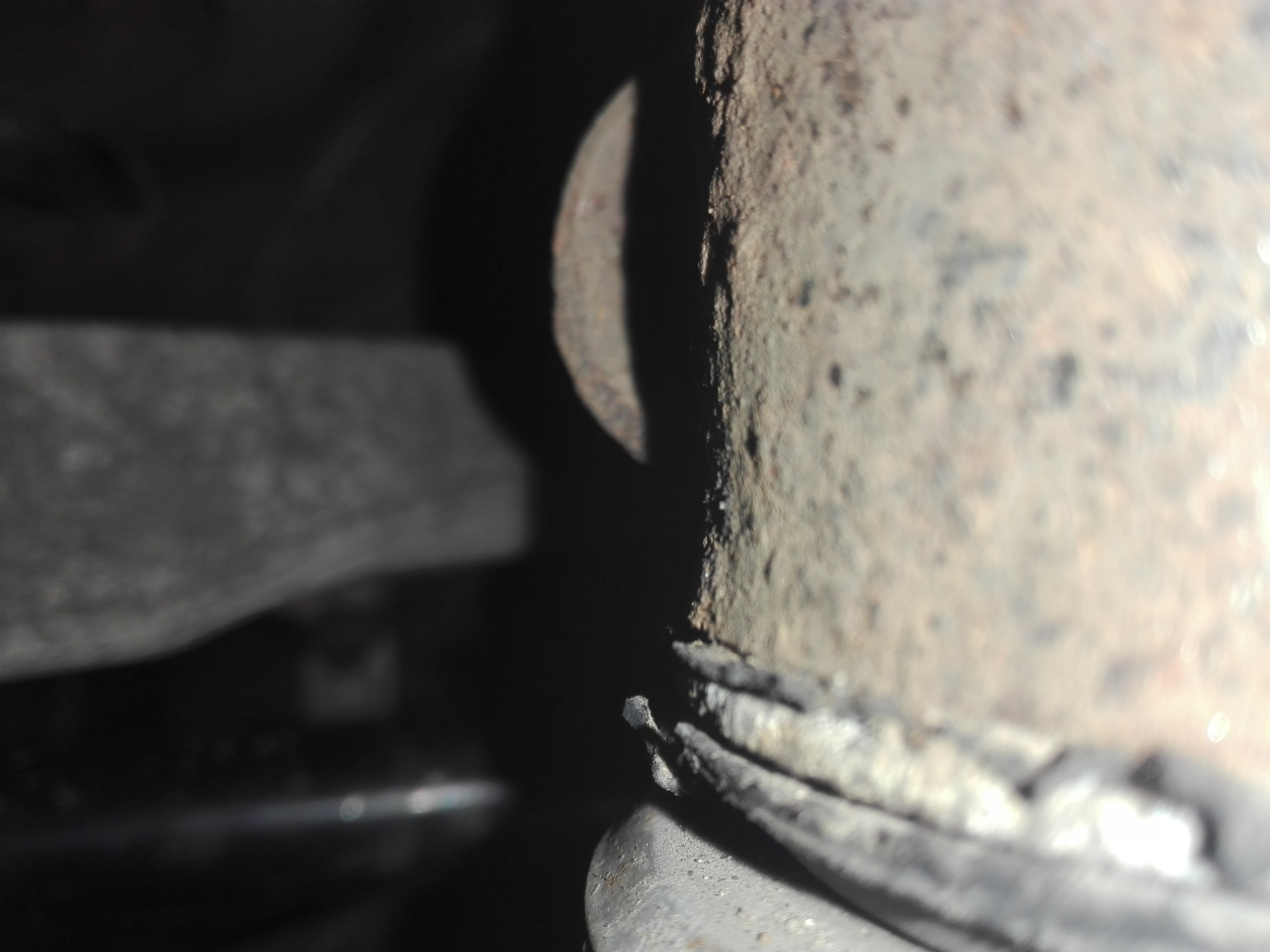

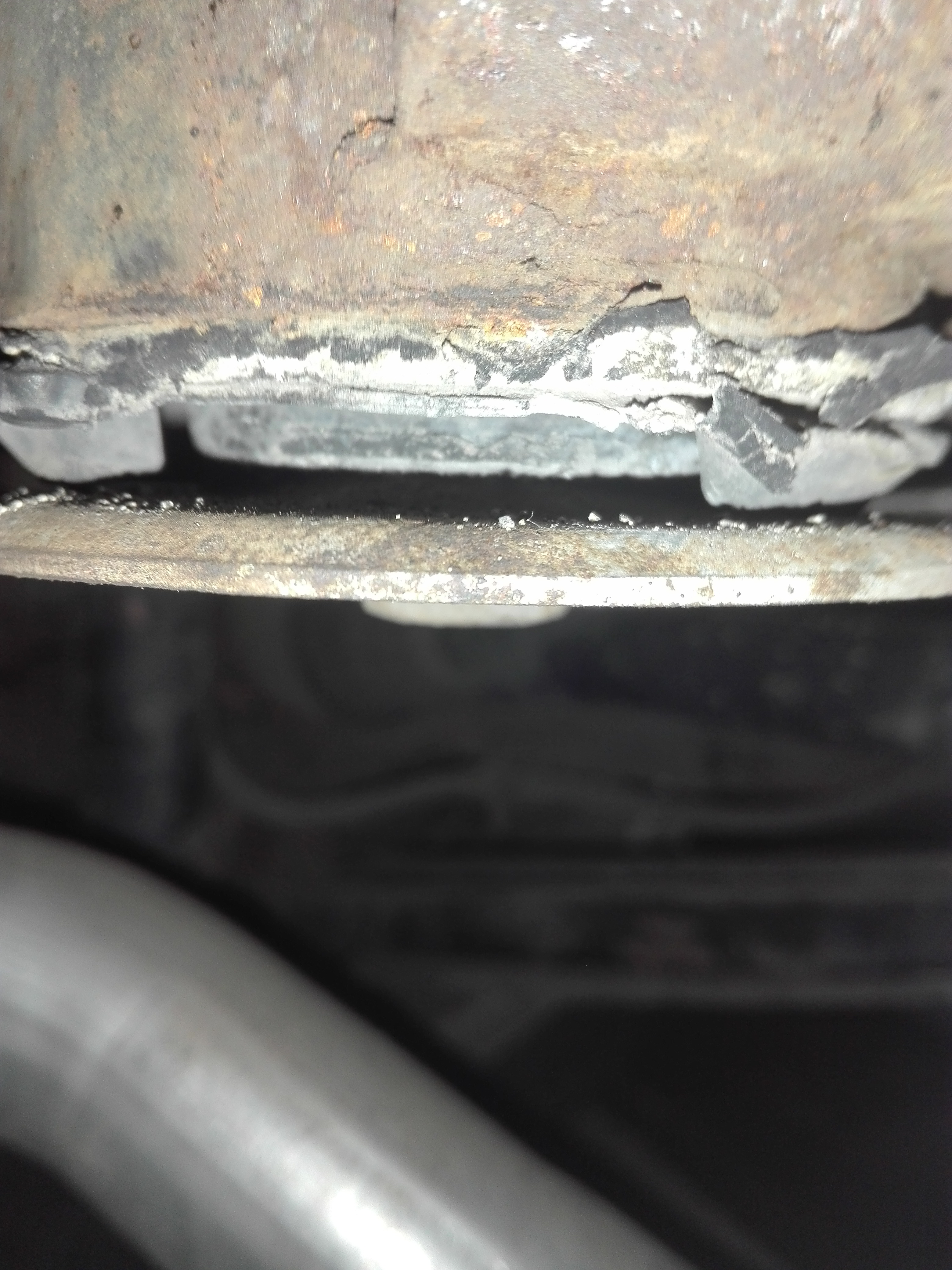

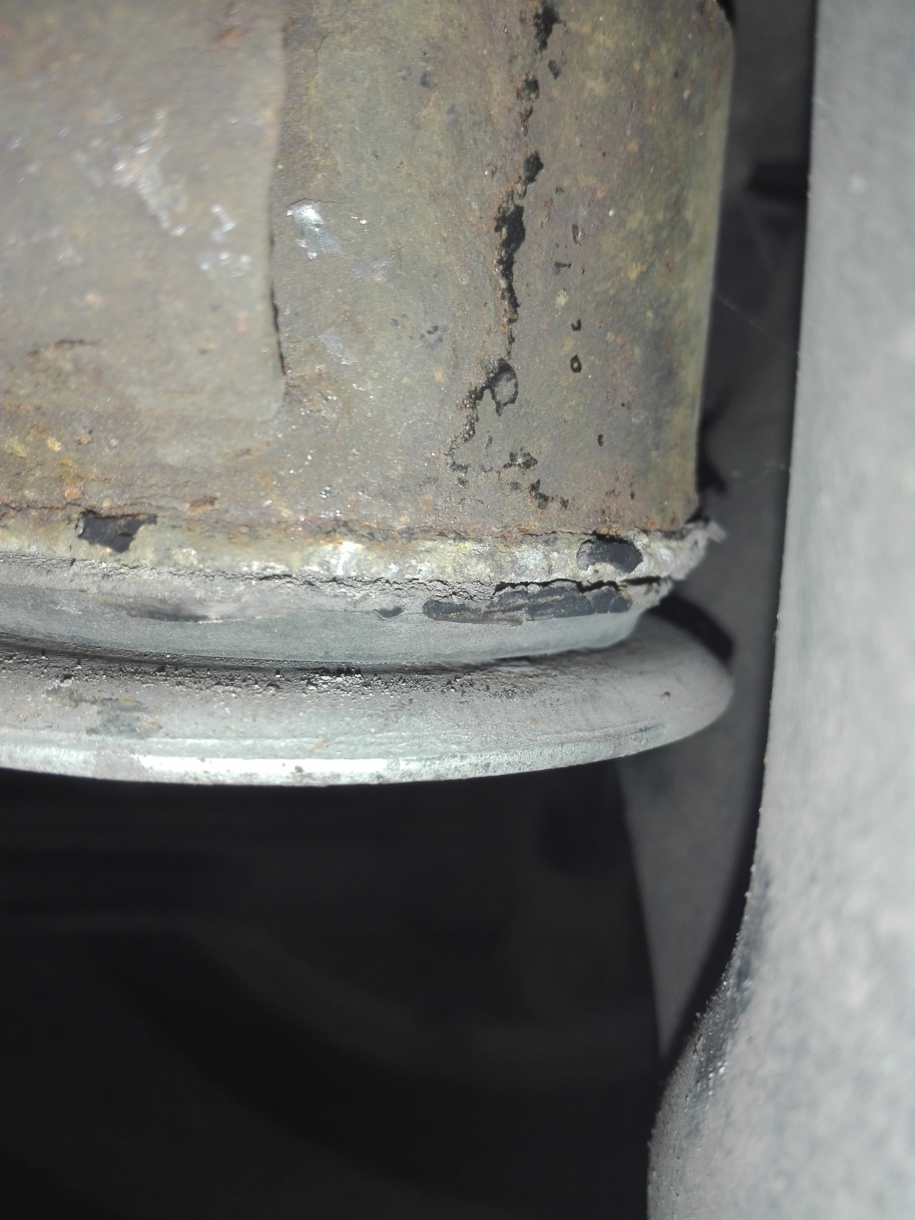

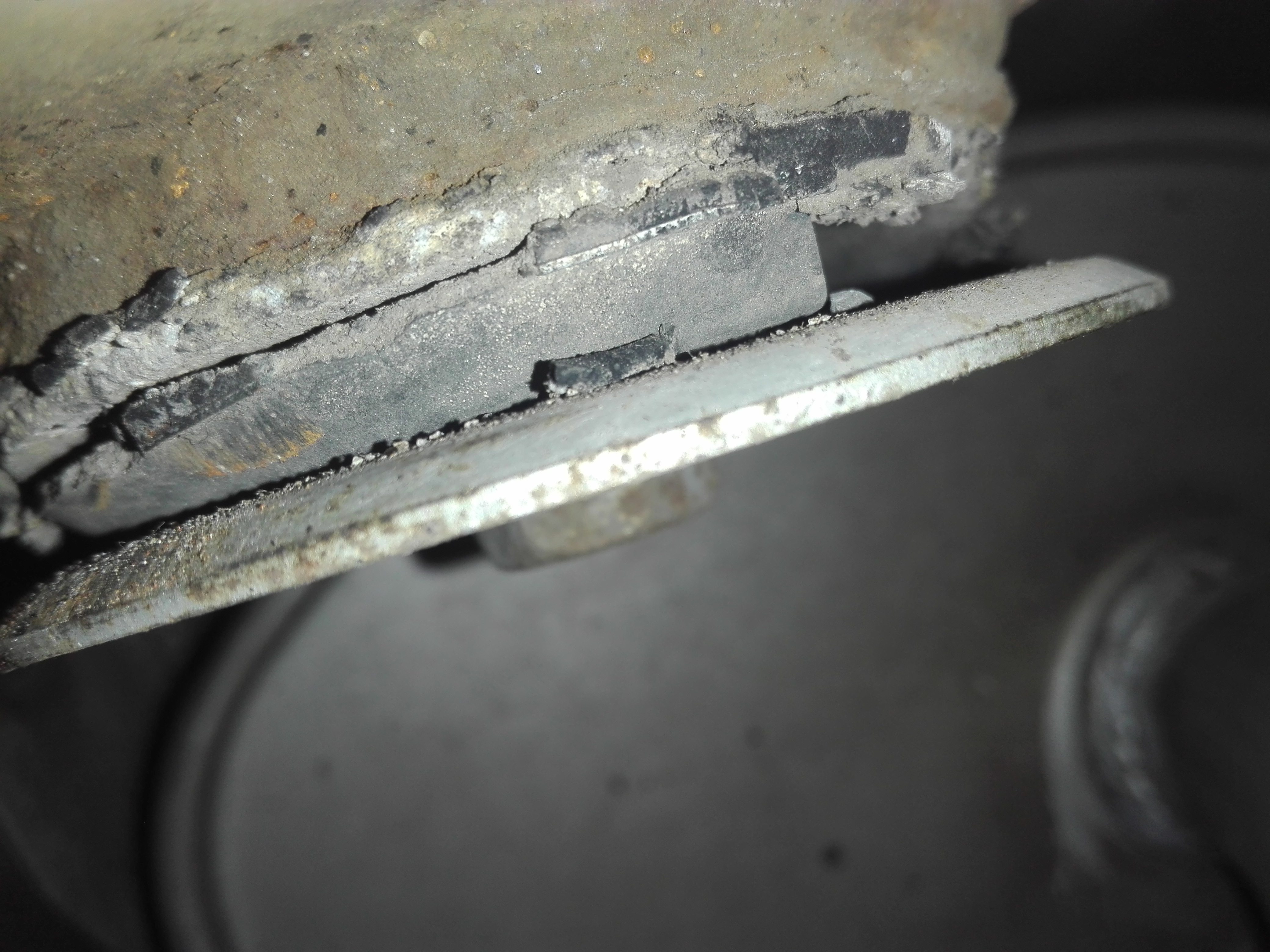

jawirax Opublikowano 31 Maja 2017 Autor Zgłoś Udostępnij Opublikowano 31 Maja 2017 (edytowane) Ale coś wyje i to z tyłu ,i puka Możecie obczaić ten luz na flanszy czy to jest normalne ? https://youtu.be/1Iv5YhSz_tA Jeszce zdjęcia poduszek tylnych co o tym sądzicie ? Edytowane 31 Maja 2017 przez jawirax Cytuj Odnośnik do komentarza Udostępnij na innych stronach Więcej opcji udostępniania...
Niedzwiedz Opublikowano 31 Maja 2017 Zgłoś Udostępnij Opublikowano 31 Maja 2017 Po zdjęciach widać że poduszki mają już dość (aluminium skorodowało i guma już się od niego odkleja). A czy mają luzy to musiałbyś sprawdzić na szarpakach na stacji diagnostycznej. 1 Cytuj Odnośnik do komentarza Udostępnij na innych stronach Więcej opcji udostępniania...
jawirax Opublikowano 1 Czerwca 2017 Autor Zgłoś Udostępnij Opublikowano 1 Czerwca 2017 Właśnie na szarpakach sprawdzałem i luzów tam nie ma . Cytuj Odnośnik do komentarza Udostępnij na innych stronach Więcej opcji udostępniania...
