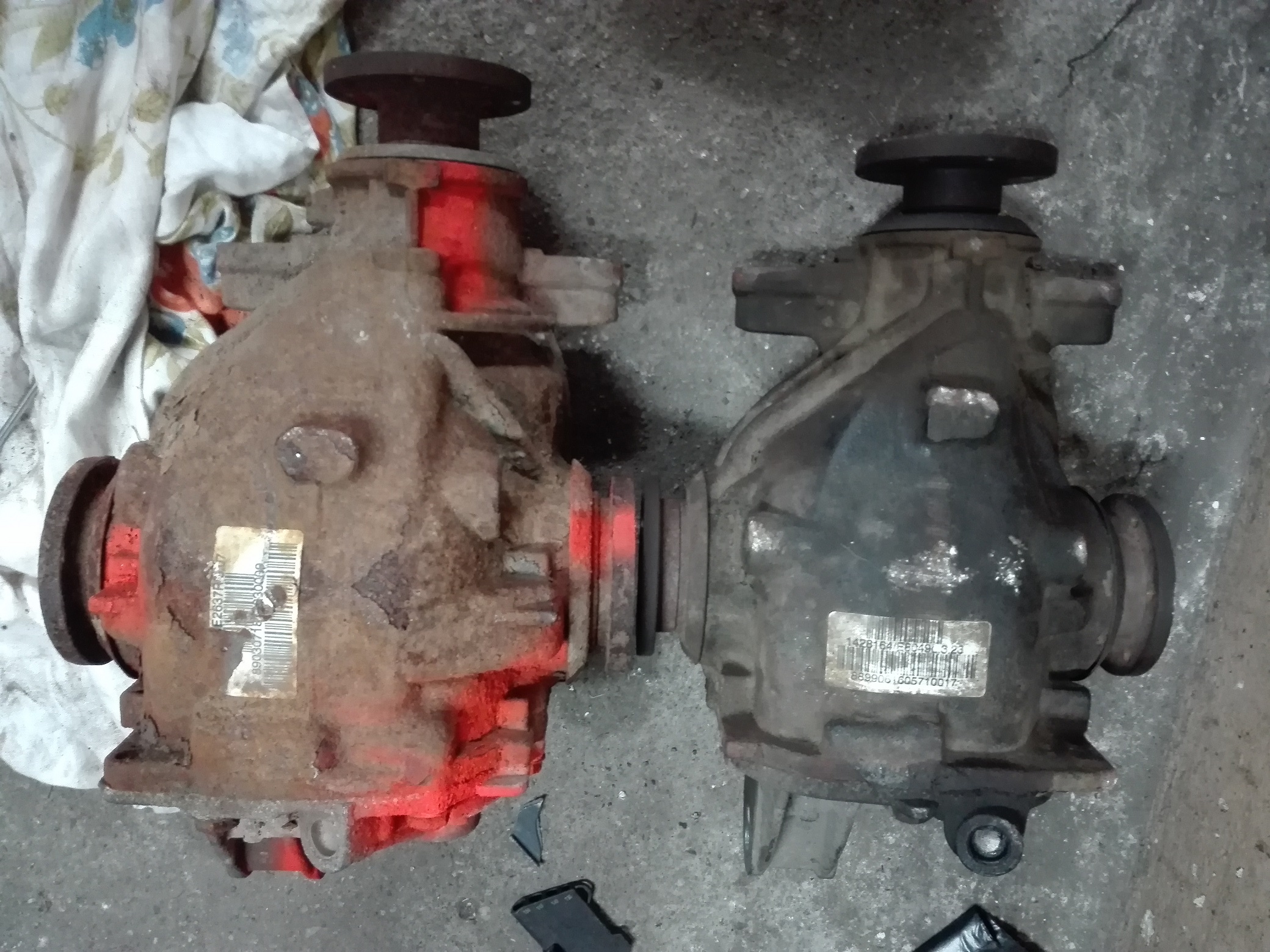

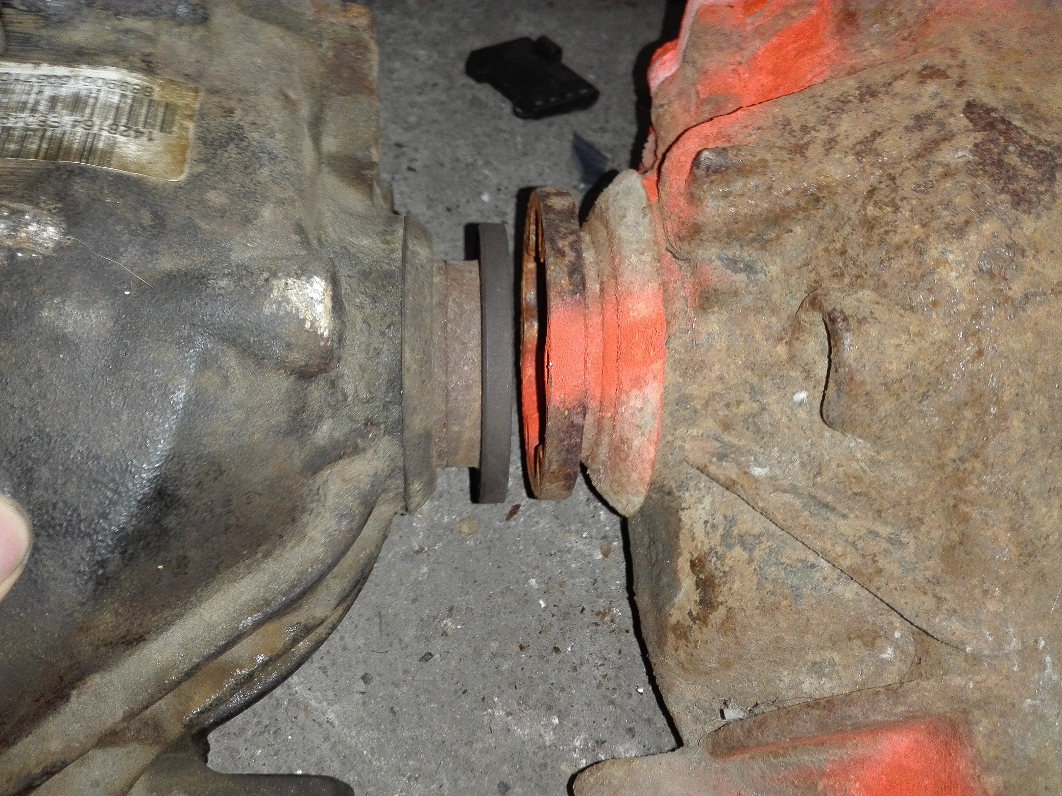

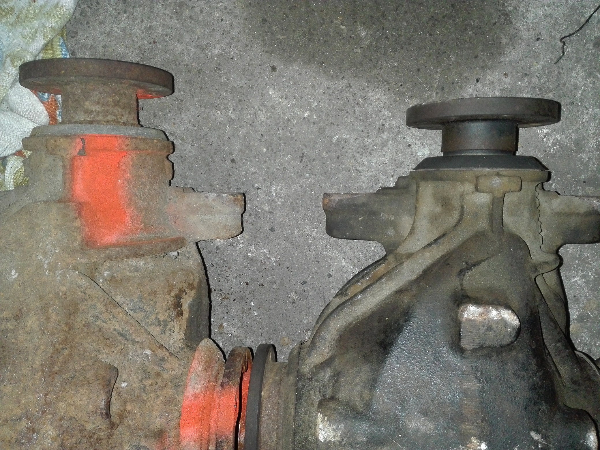

jawirax Opublikowano 19 Czerwca 2017 Autor Zgłoś Udostępnij Opublikowano 19 Czerwca 2017 Witam ponownie dorwałem dyfer inny , ale coś mi tu nie gra , dyfer wygląda na inny a niby miał pasować.Czy po przełożenie flansz półosiek i koła mocowania wał będzie to chodzić i jak to przełożyć ? i długość dyfra mi tu wygląda na inną widać to na foto ,czy to są całkiem inne dyfry ? takie same głowy ? pomoże ktoś , mam kilka dni na zwrot , więc prosiłbym o w miarę szybką odpowiedz. Cytuj Odnośnik do komentarza Udostępnij na innych stronach Więcej opcji udostępniania...
dawid111 Opublikowano 19 Czerwca 2017 Zgłoś Udostępnij Opublikowano 19 Czerwca 2017 Jakie masz przełożenie 3.38 ? Nie kupiłeś czasem dyfra z dużą głową od 330i ? Wysłane z iPhone za pomocą TapatalkDobra widzę przełożenie. Pewnie to dyfer z dużą głową ale czy idzie przełożyć same mocowania do półosi i wału to nie wiem 1 Cytuj Odnośnik do komentarza Udostępnij na innych stronach Więcej opcji udostępniania...
jawirax Opublikowano 20 Czerwca 2017 Autor Zgłoś Udostępnij Opublikowano 20 Czerwca 2017 No właśnie muszę być pewien, Cytuj Odnośnik do komentarza Udostępnij na innych stronach Więcej opcji udostępniania...
Rudix-R1 Opublikowano 20 Czerwca 2017 Zgłoś Udostępnij Opublikowano 20 Czerwca 2017 Zrób zdjęcie od przodu dyfra to ci powiem co to za dyfer. Jeżeli to duża głowa to nie będzie pasować do ciebie, bo masz inne półosie (cienkie i długie ) i masz inny wał, już widzę że lipa, a jak będę miał zdjęcie dekla to potwierdzę na 100%. 1 Cytuj Odnośnik do komentarza Udostępnij na innych stronach Więcej opcji udostępniania...
jawirax Opublikowano 20 Czerwca 2017 Autor Zgłoś Udostępnij Opublikowano 20 Czerwca 2017 No nie pasuje Cytuj Odnośnik do komentarza Udostępnij na innych stronach Więcej opcji udostępniania...
Xaime91 Opublikowano 20 Czerwca 2017 Zgłoś Udostępnij Opublikowano 20 Czerwca 2017 Toć to 3.07 duza glowa z 2.8 automat albo 2.5 manual 1 Cytuj Odnośnik do komentarza Udostępnij na innych stronach Więcej opcji udostępniania...
Kandyn Opublikowano 20 Czerwca 2017 Zgłoś Udostępnij Opublikowano 20 Czerwca 2017 Jak to 3.07 to ja taki mialem w m52b25. Mozesz oddac bo nie pasuje. Wysłane z mojego LG-D410 przy użyciu Tapatalka 1 Cytuj Odnośnik do komentarza Udostępnij na innych stronach Więcej opcji udostępniania...
Xaime91 Opublikowano 20 Czerwca 2017 Zgłoś Udostępnij Opublikowano 20 Czerwca 2017 Albo mozesz zostawic i dokupic polosie, i wał chociaz podobno flansze mozna przelozyc ?? 1 Cytuj Odnośnik do komentarza Udostępnij na innych stronach Więcej opcji udostępniania...
Rudix-R1 Opublikowano 20 Czerwca 2017 Zgłoś Udostępnij Opublikowano 20 Czerwca 2017 Wał może dokupić, ale prawdopodobnie by go nie przykręcił do skrzyni biegów bo musi być skrzynia z dużym krzyżakiem, tak jest w e36 to tutaj raczej to samo ? 1 Cytuj Odnośnik do komentarza Udostępnij na innych stronach Więcej opcji udostępniania...
