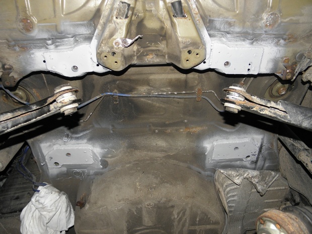

Rudix-R1 Opublikowano 17 Czerwca 2017 Zgłoś Udostępnij Opublikowano 17 Czerwca 2017 (edytowane) Często w e46 i e36 pęka przy podłodze mocowanie tylnego wózka , może to powoduje te stuki. Trzeba wspawać wtedy wzmocnienia. Poniżej przykładowe zdjęcie wspawanego wzmocnienia Edytowane 17 Czerwca 2017 przez Rudix-R1 1 Cytuj Odnośnik do komentarza Udostępnij na innych stronach Więcej opcji udostępniania...
jawirax Opublikowano 17 Czerwca 2017 Autor Zgłoś Udostępnij Opublikowano 17 Czerwca 2017 Rozumiem, przy zdjęciu dyfra było widać że tam przy tych mocowaniach podłoga jest cała nawet nie ma żadnych pęknięć farby Cytuj Odnośnik do komentarza Udostępnij na innych stronach Więcej opcji udostępniania...
