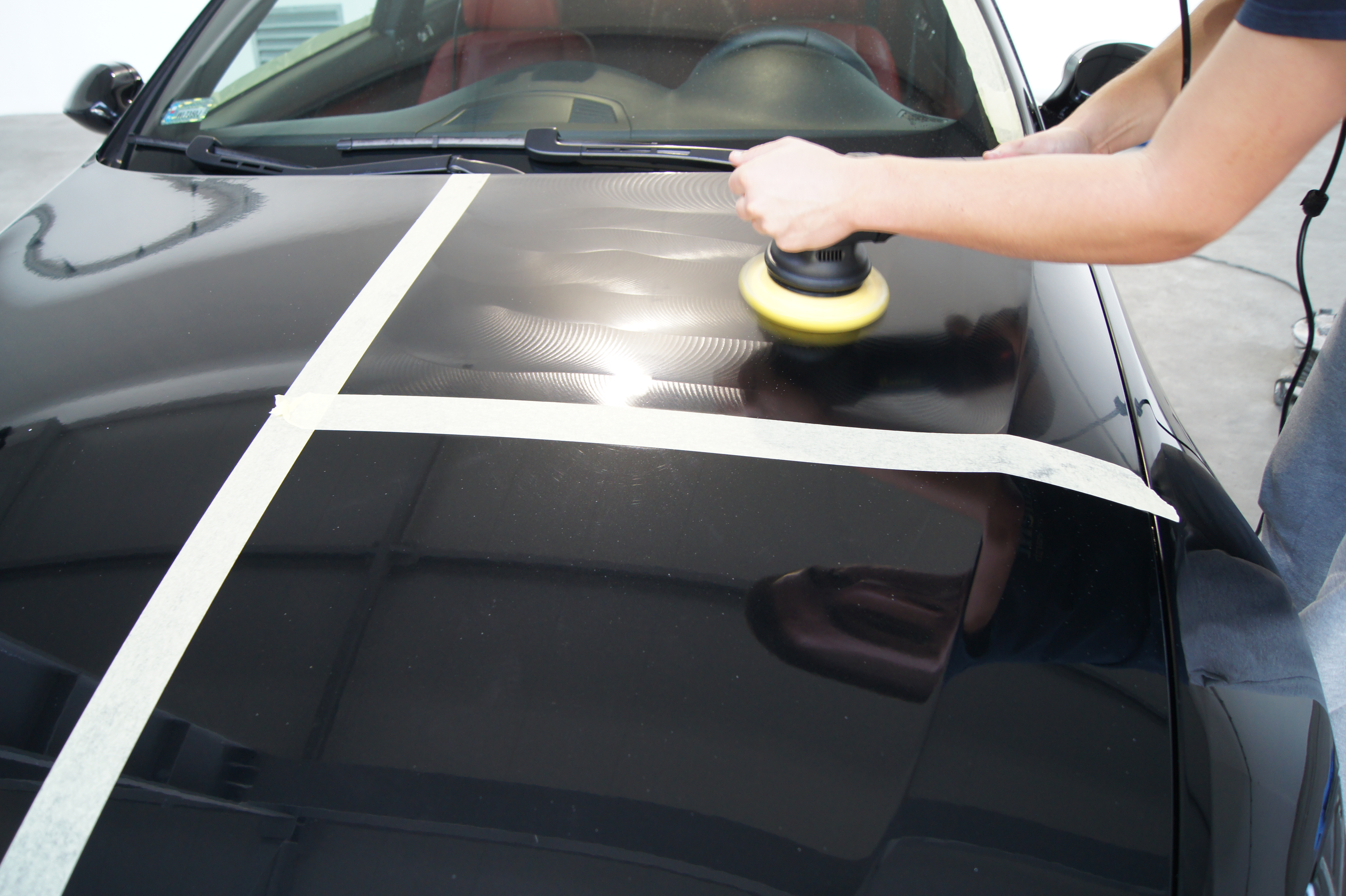

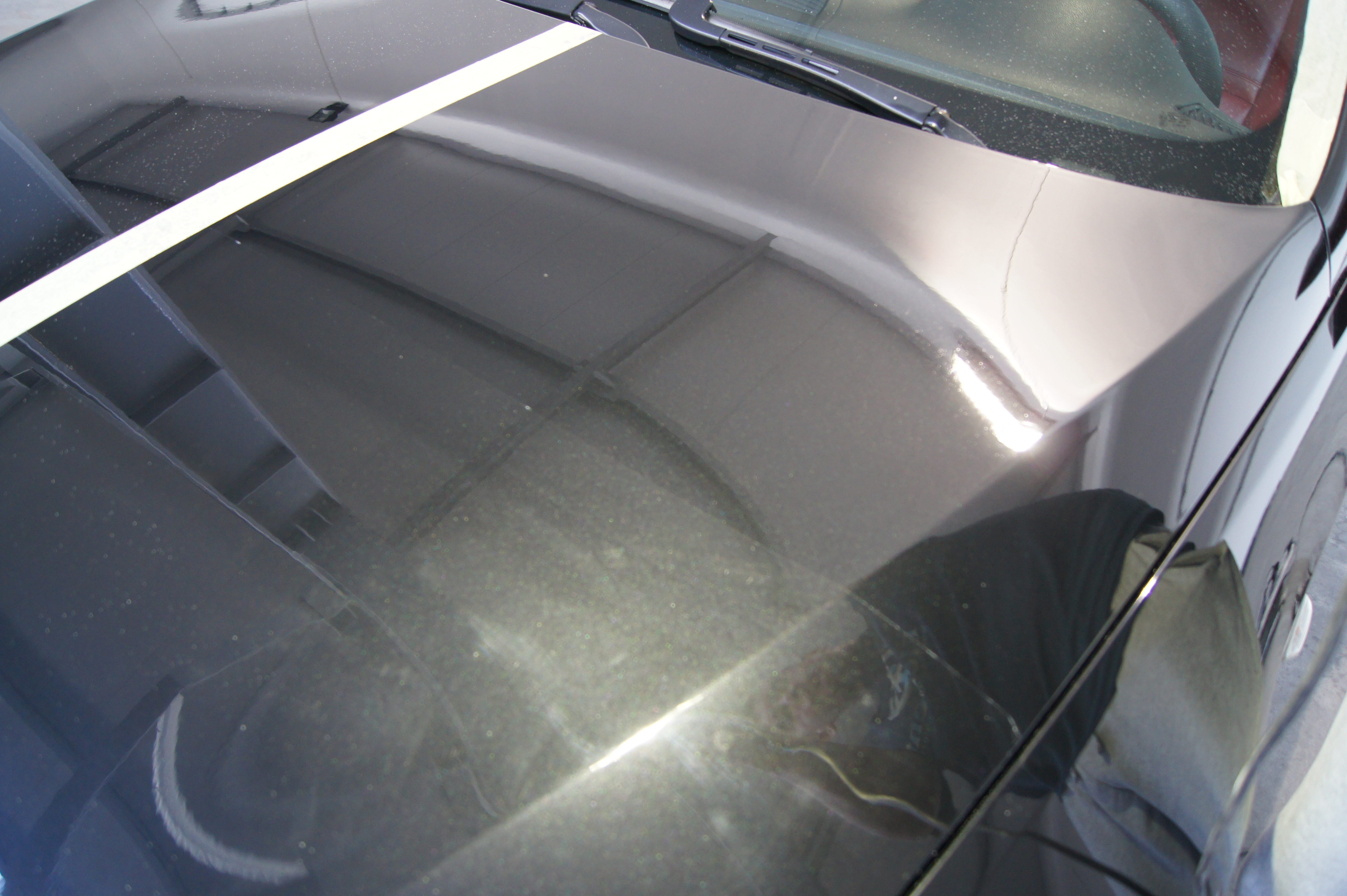

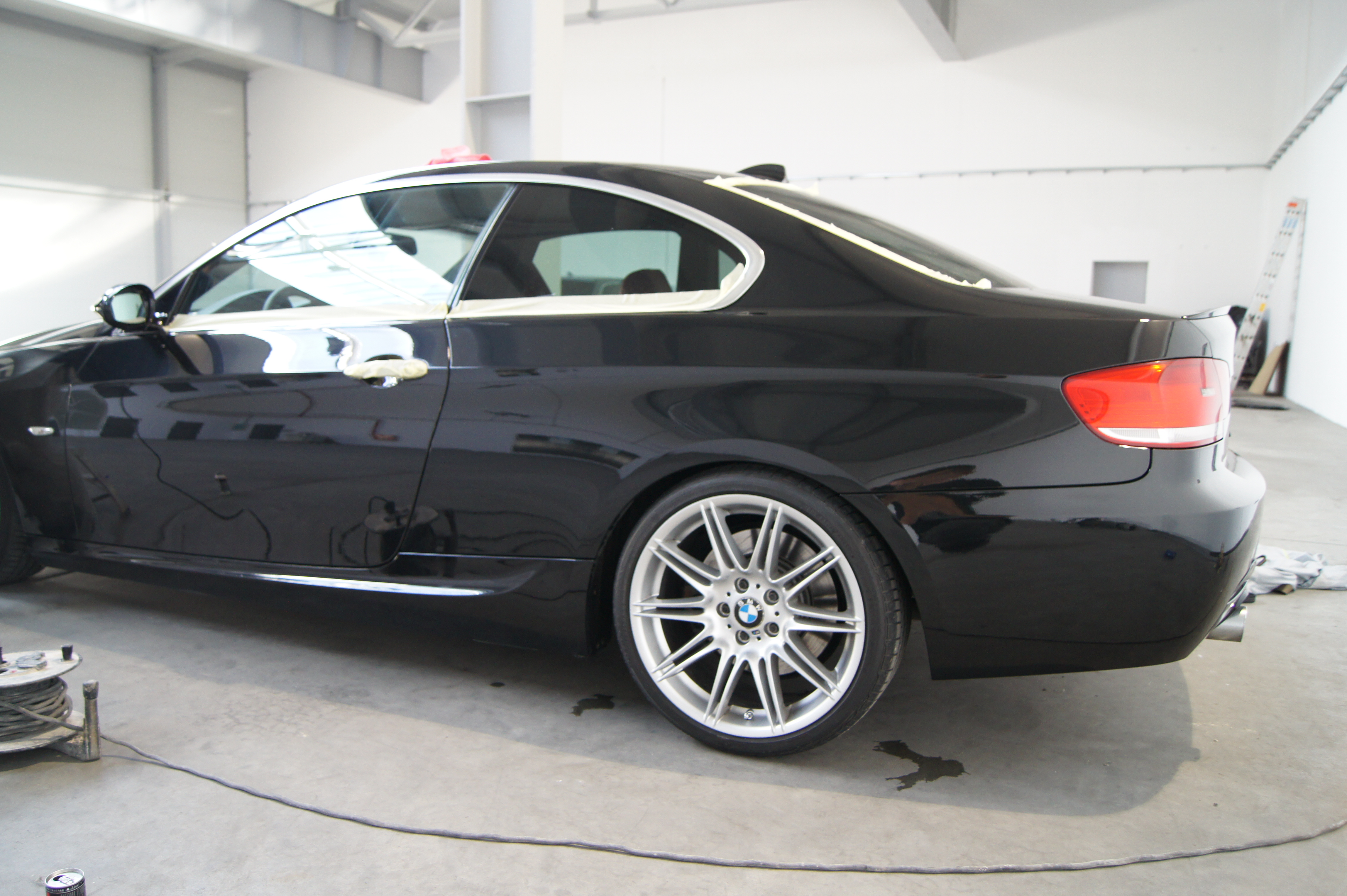

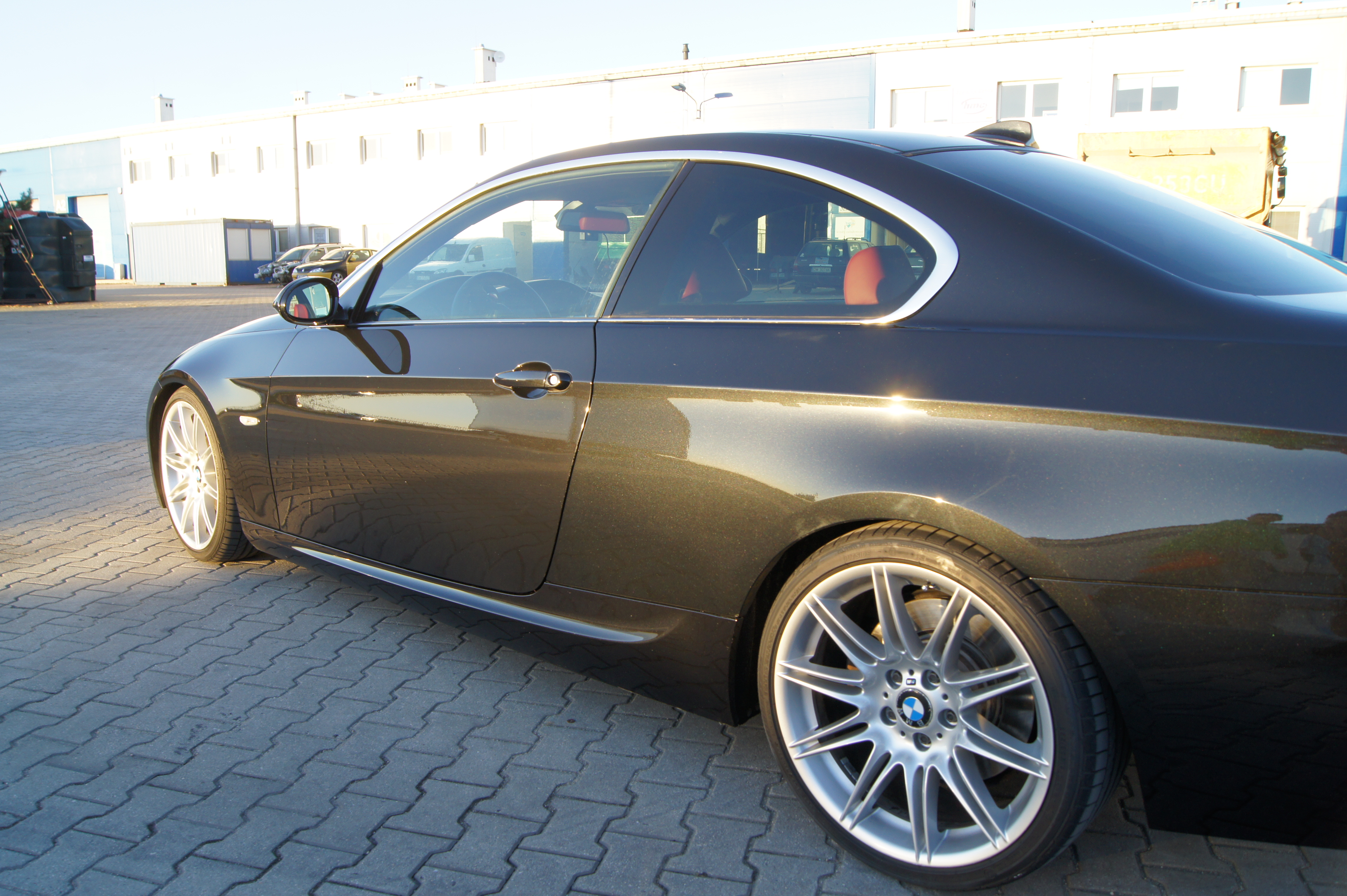

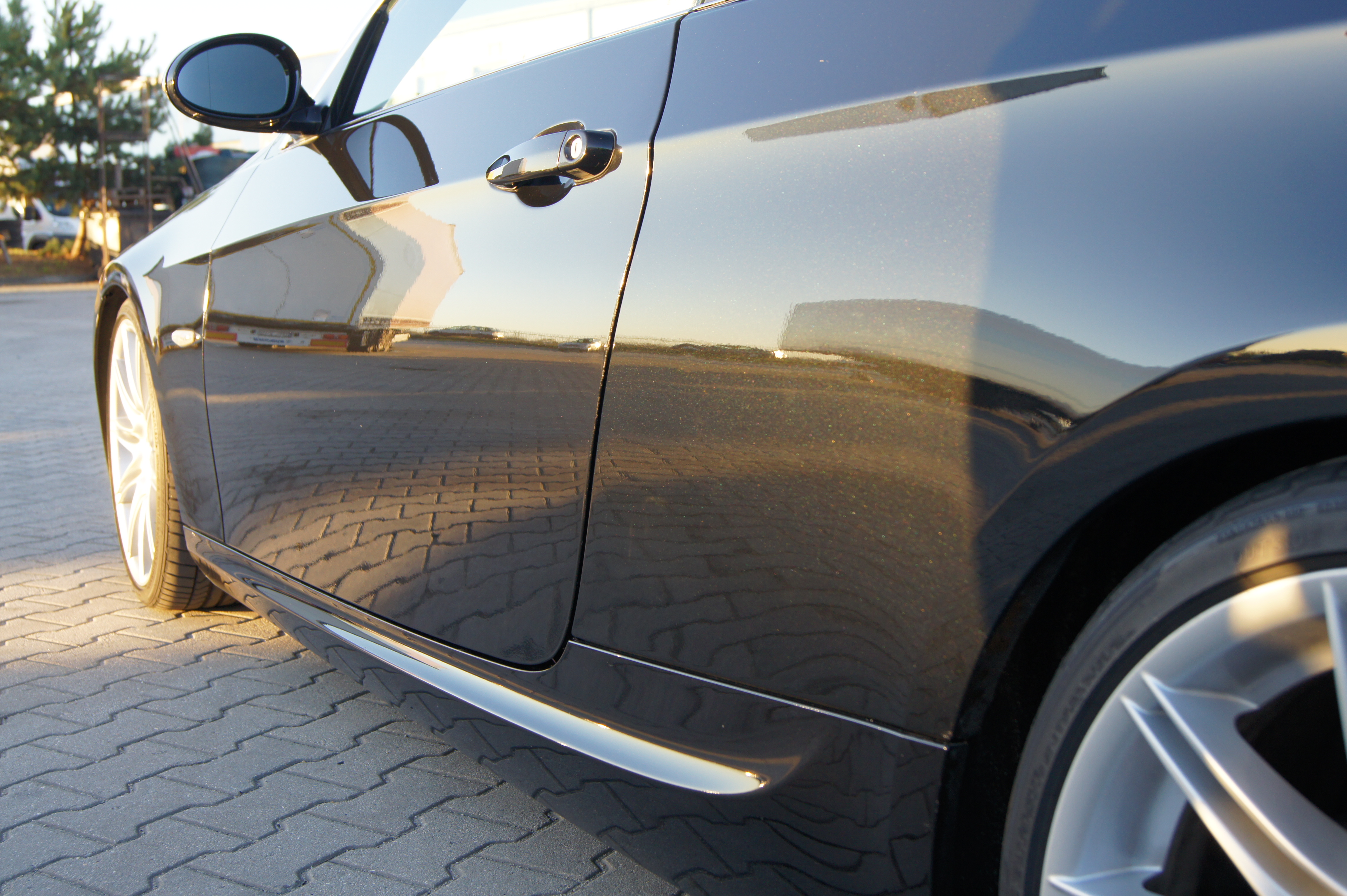

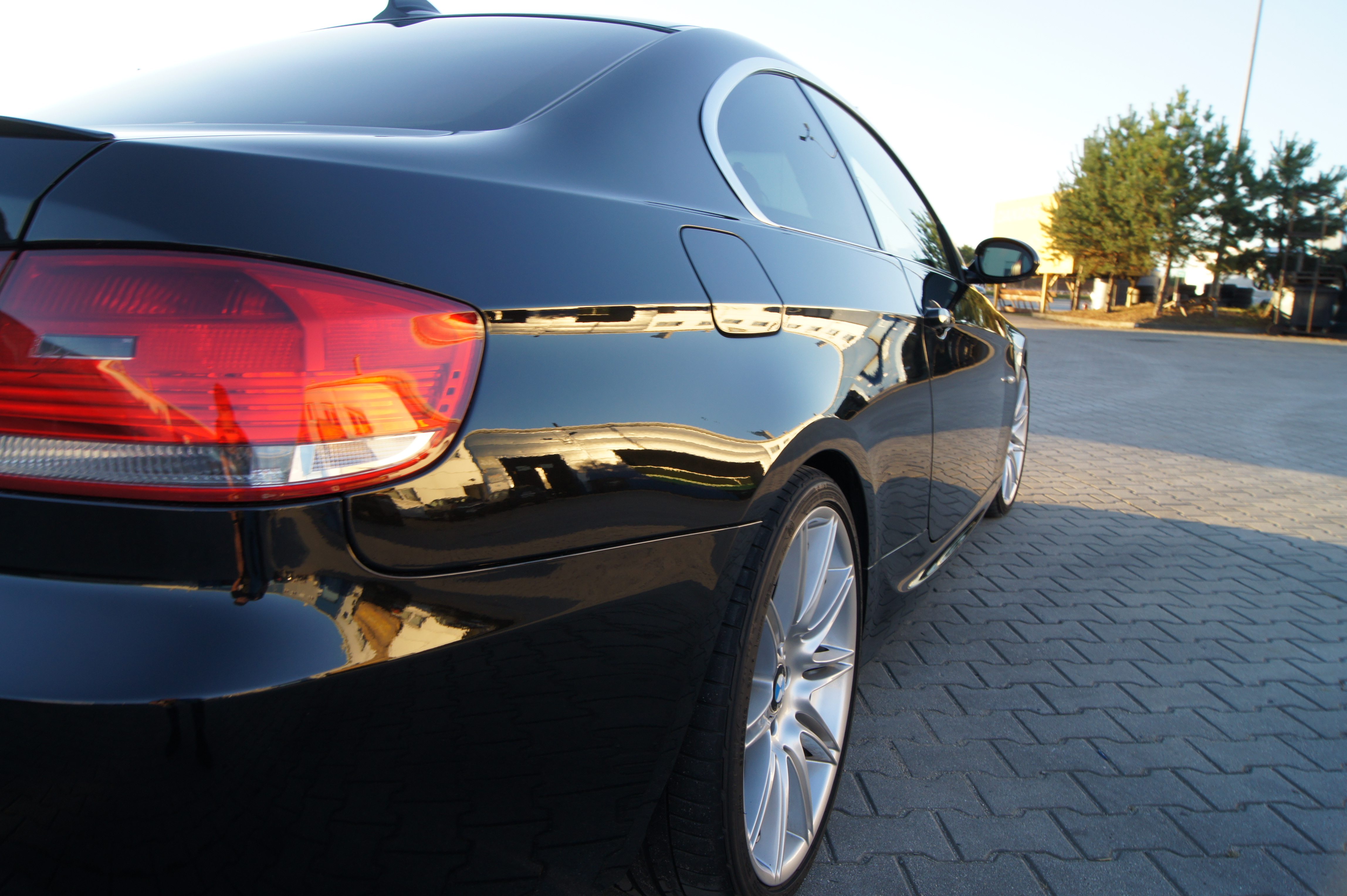

Jakiś czas temu miałem przyjemność pracować przy e92 zabieg dość podstawowy ale z pewnością ożywił zaniedbany lakier :)
Znajomy zażyczył sobie korektę lakieru w jednym kroku+zabezpieczenie woskiem
Zakres prac:
1.Detailingowe mycie samochodu

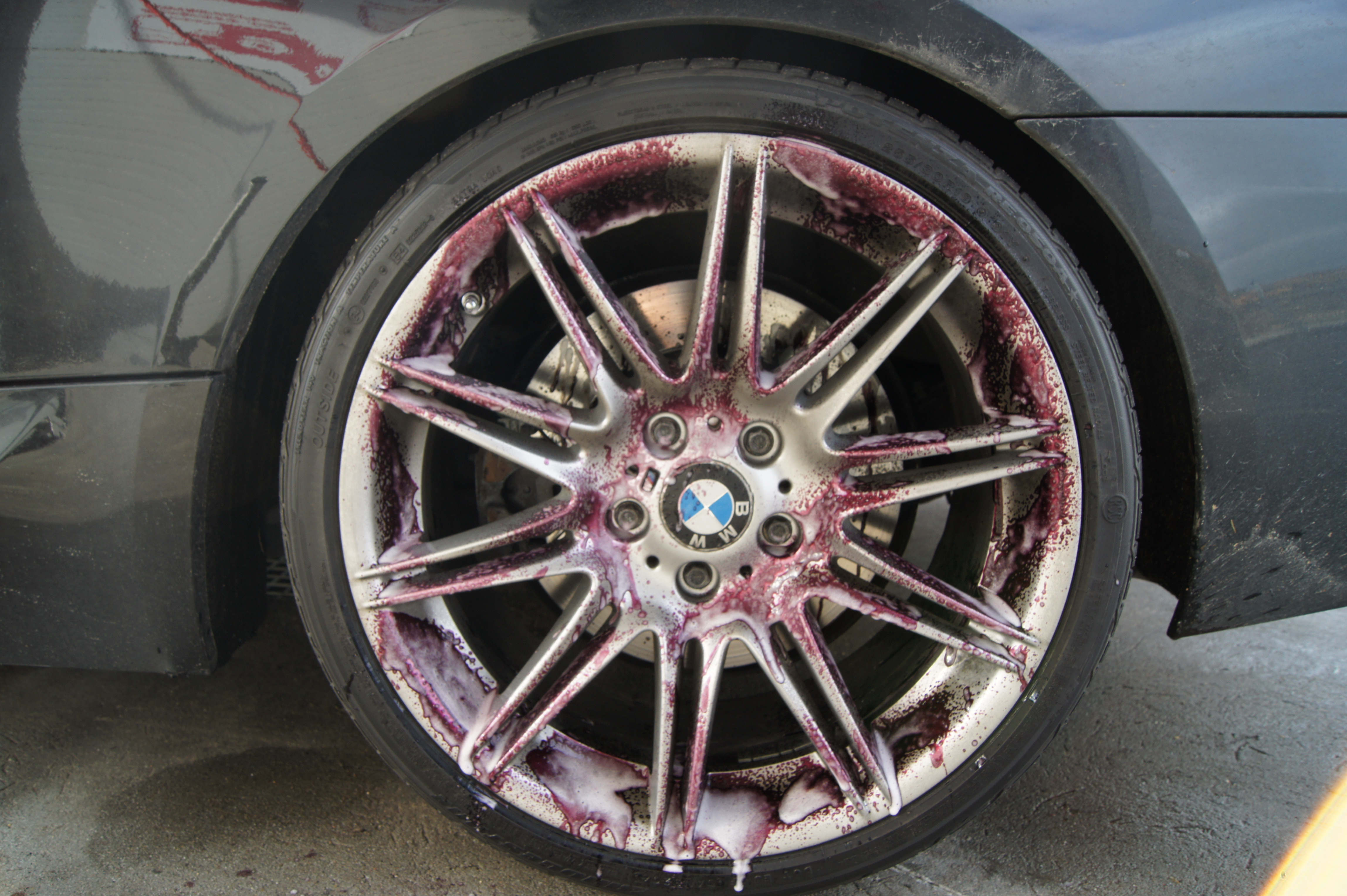

2.Deironizacja (usunięcie cząstek metalicznych z felg oraz lakieru)
3.Dekontaminacja,glinkowanie(usunięcie zabrudzeń z porów lakieru takich jak cząstki smoły czy żywicy)

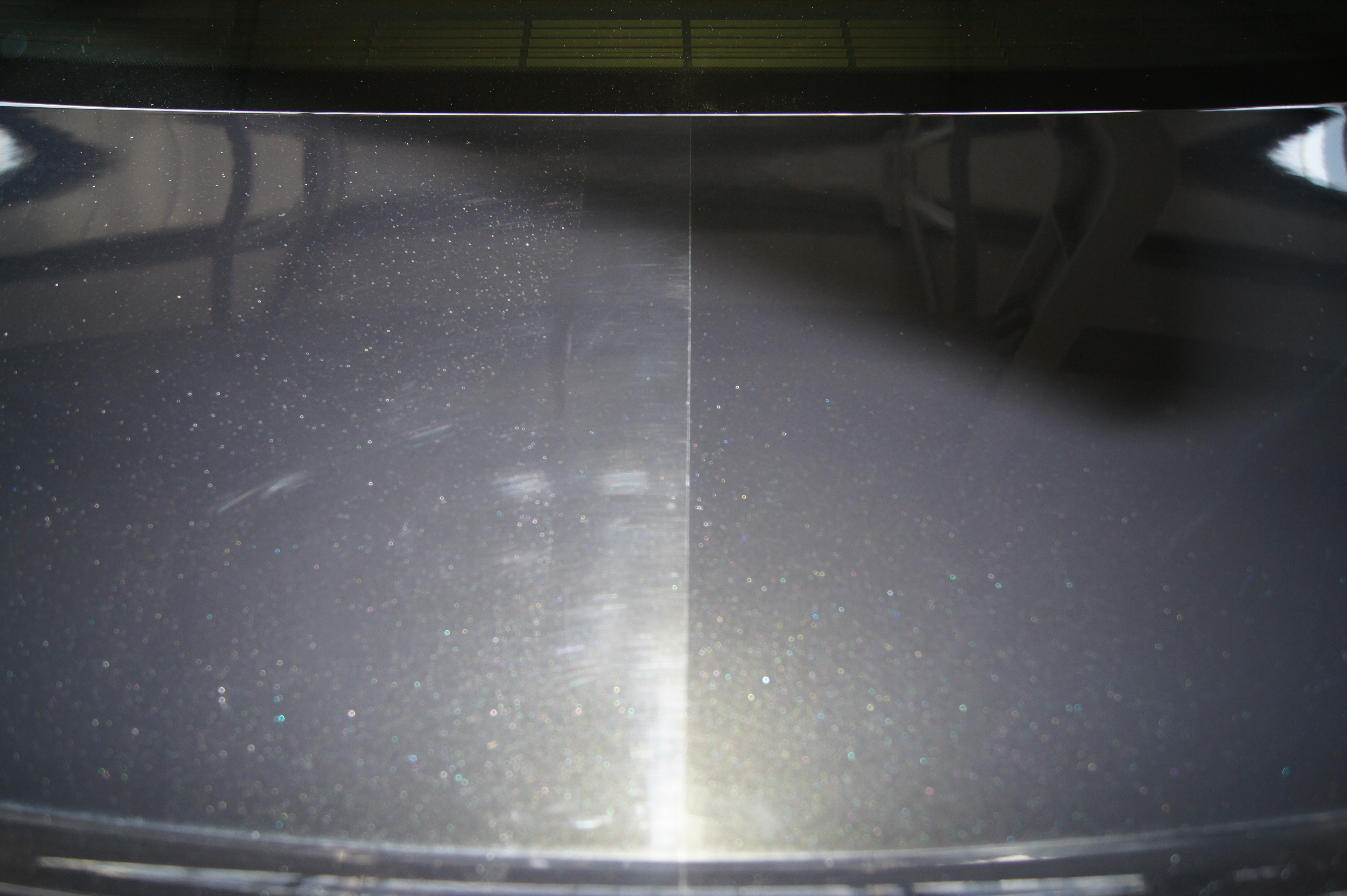

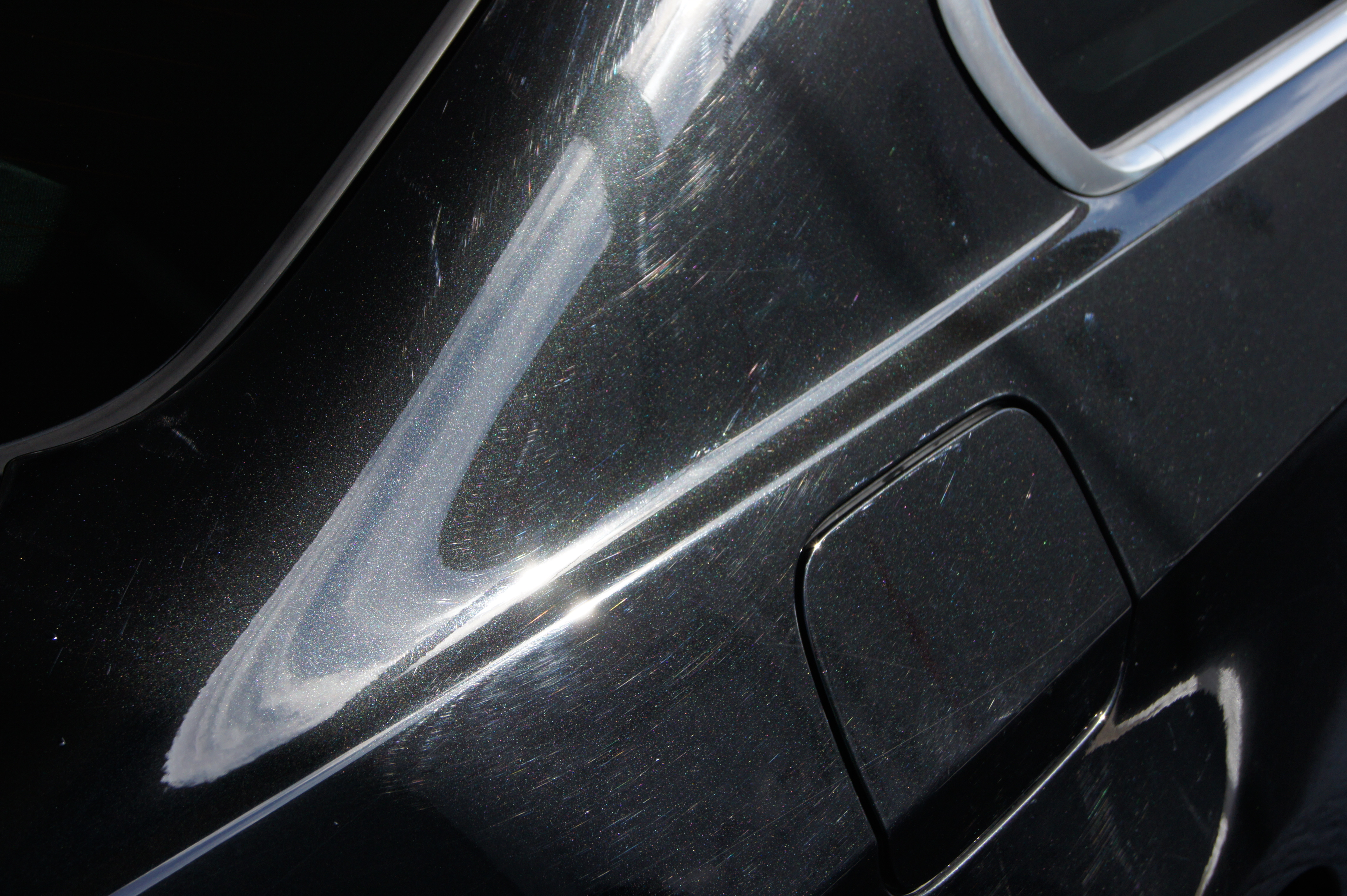

4.Korektę lakieru w jednym kroku tzw. One Step (usunięcie płytkich zarysowań powstałych w skutek niewłaściwego mycia)
5.Dokładne odtłuszczenie samochodu przed nałożeniem wosku.
6.Aplikacja wosku Mequiras Glaze16
7.Nałożenie dressingu na opony.
Wrzucam kilka fotek do wglądu :)
