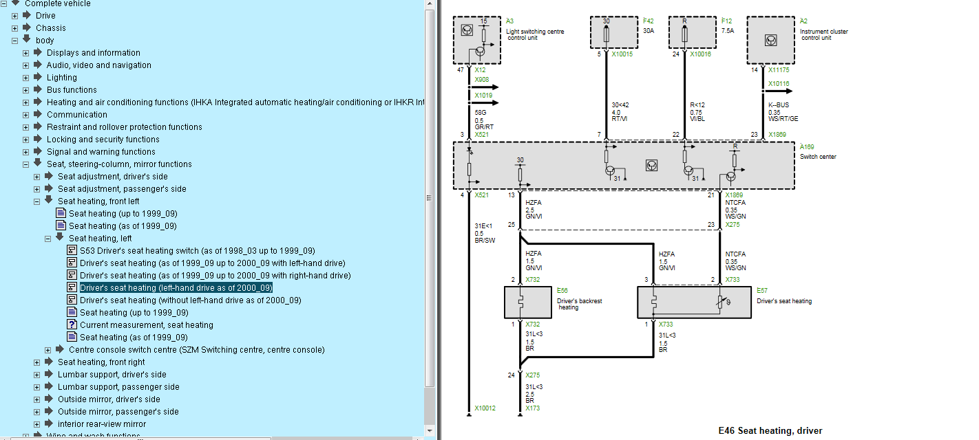

starsky Opublikowano 28 Kwietnia 2017 Zgłoś Udostępnij Opublikowano 28 Kwietnia 2017 (edytowane) jak na załączonym obrazku. siedzenie kierowcy po stronie lewej od 2000 rok. x275 to kostka pod fotelem. Piny 25 i 23 sa od grzania d***y. kolory to: gn/vi grun/violet -->zielono fioletowy ws/gn weiss/grun-->białozielony musisz miec jave włączoną. najlepiej to ogladac w internet exploreze bo resze lepszych przegladarek nie wspiera javy od jakiegos czasu. http://www.bmw-planet.net/diagrams/ tutaj masz instrukcje gdyby java nadal nie działała. Edytowane 28 Kwietnia 2017 przez starsky Cytuj Odnośnik do komentarza Udostępnij na innych stronach Więcej opcji udostępniania...

starsky Opublikowano 28 Kwietnia 2017 Zgłoś Udostępnij Opublikowano 28 Kwietnia 2017 Najwygodniej sciagnąć ten program na dysk(torrent etc). wtedy te wszystkie numery na schemacie(np numer kostki) to linki. po kliknięciu przenosi cie do pełnego opisu kostki. W wersji online trzeba ręcznie szukać ale na szybko coś znaleźć to jest bardzo pomocna. Cytuj Odnośnik do komentarza Udostępnij na innych stronach Więcej opcji udostępniania...
