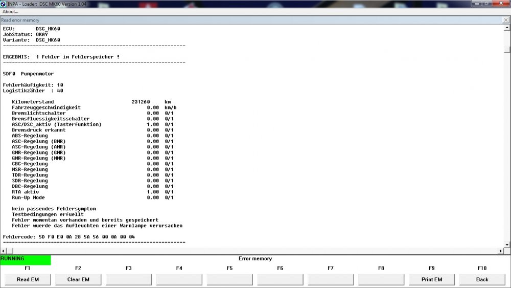

Seba97e46 Opublikowano 4 Kwietnia 2017 Zgłoś Udostępnij Opublikowano 4 Kwietnia 2017 Witam, od 2 miesięcy jeżdżę ze świecącymi się kontrolkami DSC, ABS, ręczny. Na 99% padł sterownik pompy, ponieważ w Inpie pokazuje błąd pompy ABS (5DF0). Dzisiaj przyszła mi taka sama pompa, o takich samych numerach, podłączyłem, złożyłem, układ odpowietrzony. Kontrolki nadal świecą, w inpie błędu nie da się usunąć.. jak włączam zapłon to zgasną na sekundę i znowu się zapalają i w tym momencie błąd powraca. Próbowałem jakoś kodować w NCS Expercie jednak nic to nie daje, w Inpie również próbowałem zakodować numer vin DSC z czujnikiem skrętu (jakoś tak). Dodam, że za pierwszym razem sprawdziłem błędy to pokazało się ich aż 5, usunąłem, zostały 2, wtedy zakodowałem ten czujnik skrętu z DSC to został tylko jeden błąd, i to właśnie ten nieszczęsny błąd pompy ABS. Bezpieczniki wszystkie sprawdzone. Ktoś wie co to może być? Może coś źle robię, albo to co kupiłem jest również zepsute? Dodam jeszcze, że podczas próby usuwania błędu lub kodowania sterownika kontrolka od ręcznego zmienia swój kolor na czerwony i zaraz z powrotem jest żółta. Problem ten powstał przez mój błąd bo zrobiłem chwilowe zwarcie na kabelkach od podświetlania nóg (wtedy też przez jakieś 30 min nie działało podświetlenie w suficie itp. ale wróciło do normy). Pomocy bo już nie mam głowy do tego Cytuj Odnośnik do komentarza Udostępnij na innych stronach Więcej opcji udostępniania...

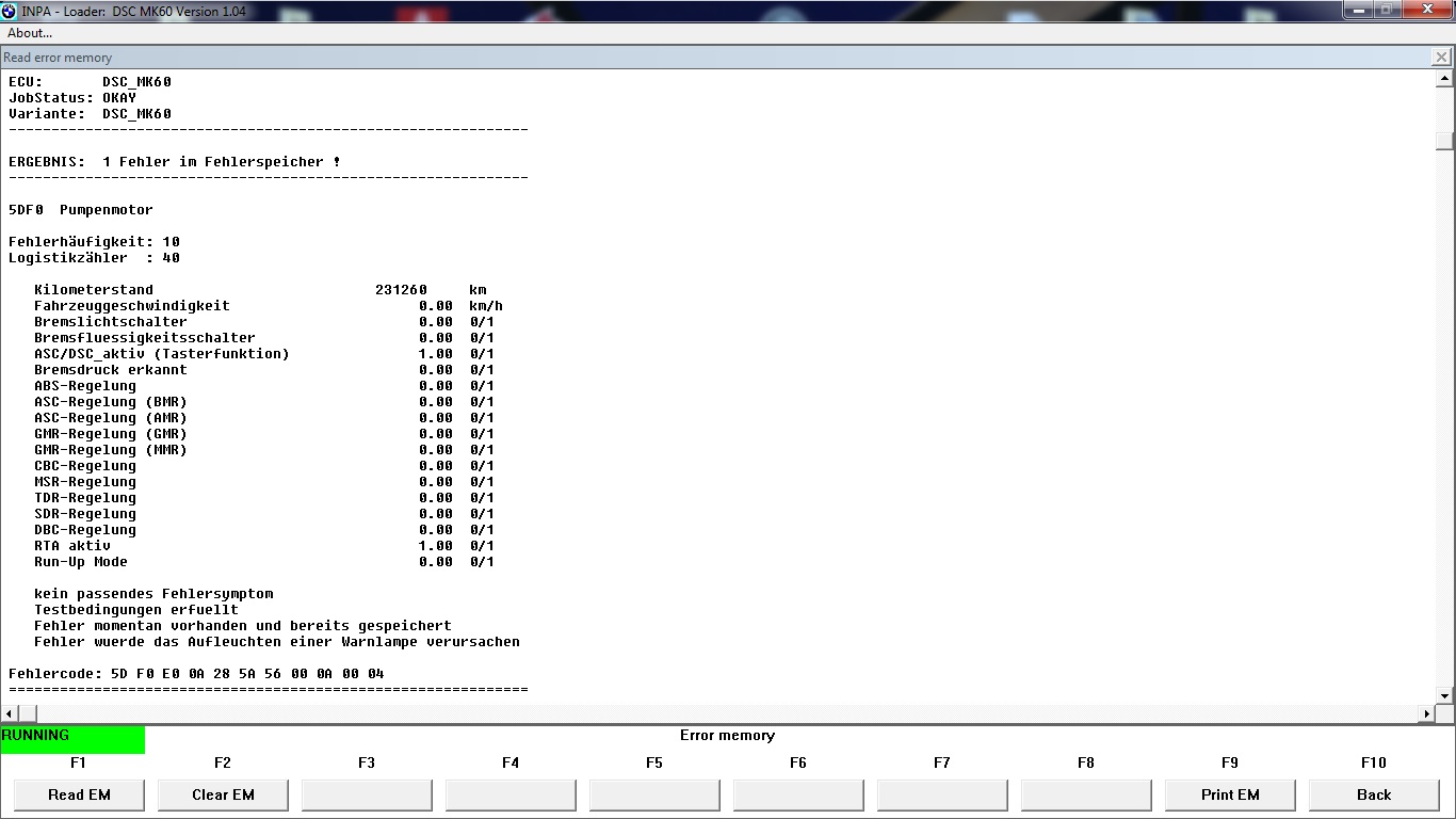

grzesiek2304 Opublikowano 5 Kwietnia 2017 Zgłoś Udostępnij Opublikowano 5 Kwietnia 2017 ok, jak coś to zrób screena lub zdjęcie z opisem błędu Cytuj Odnośnik do komentarza Udostępnij na innych stronach Więcej opcji udostępniania...
Seba97e46 Opublikowano 6 Kwietnia 2017 Autor Zgłoś Udostępnij Opublikowano 6 Kwietnia 2017 (edytowane) 20 godzin temu, grzesiek2304 napisał: ok, jak coś to zrób screena lub zdjęcie z opisem błędu Witam ponownie, a więc tak, na pinie nr. 4 i 32 jest napięcie 12V, na pinie nr. 1 nie ma nic Screen z inpy: Edytowane 6 Kwietnia 2017 przez Seba97e46 Cytuj Odnośnik do komentarza Udostępnij na innych stronach Więcej opcji udostępniania...

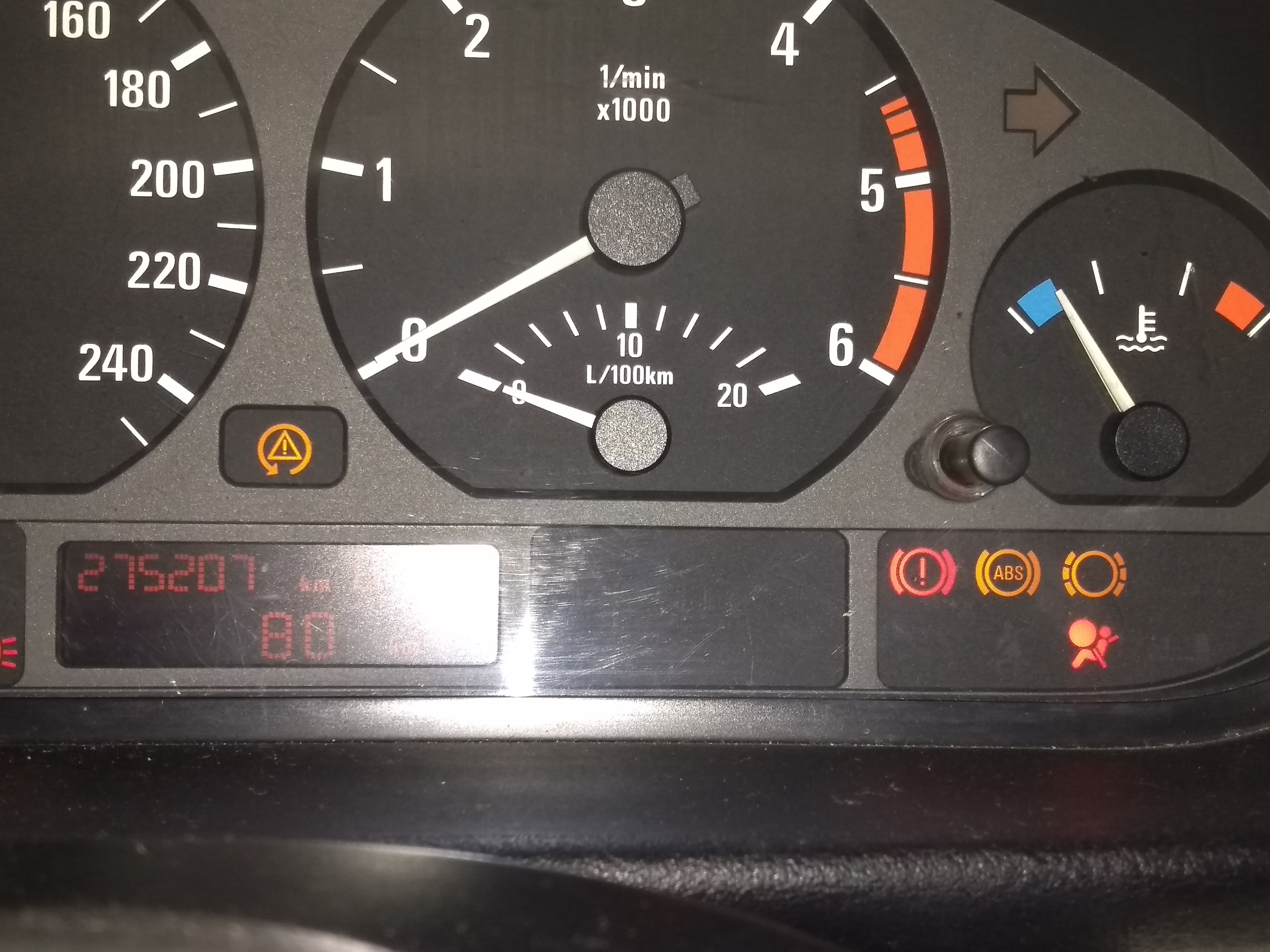

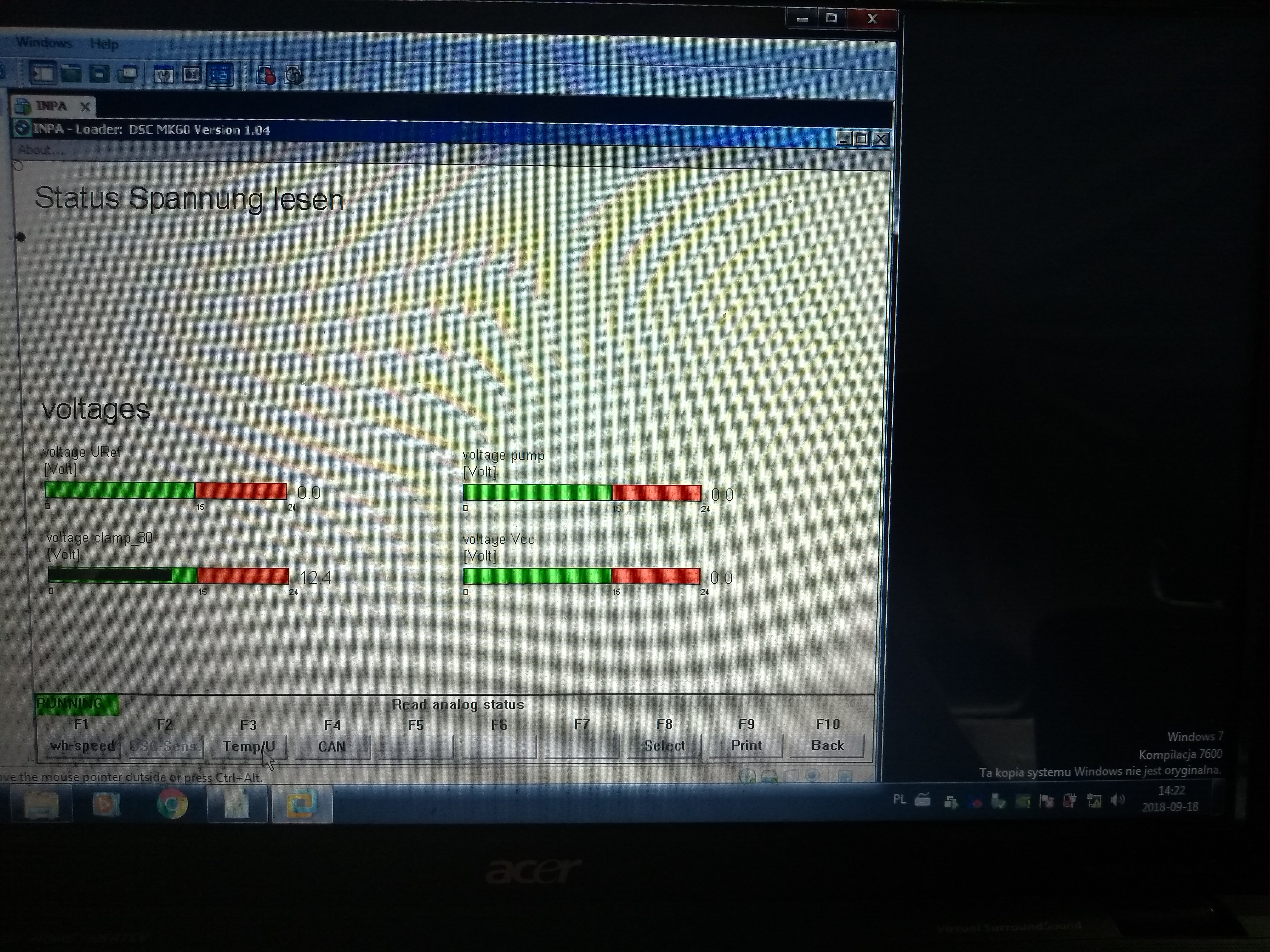

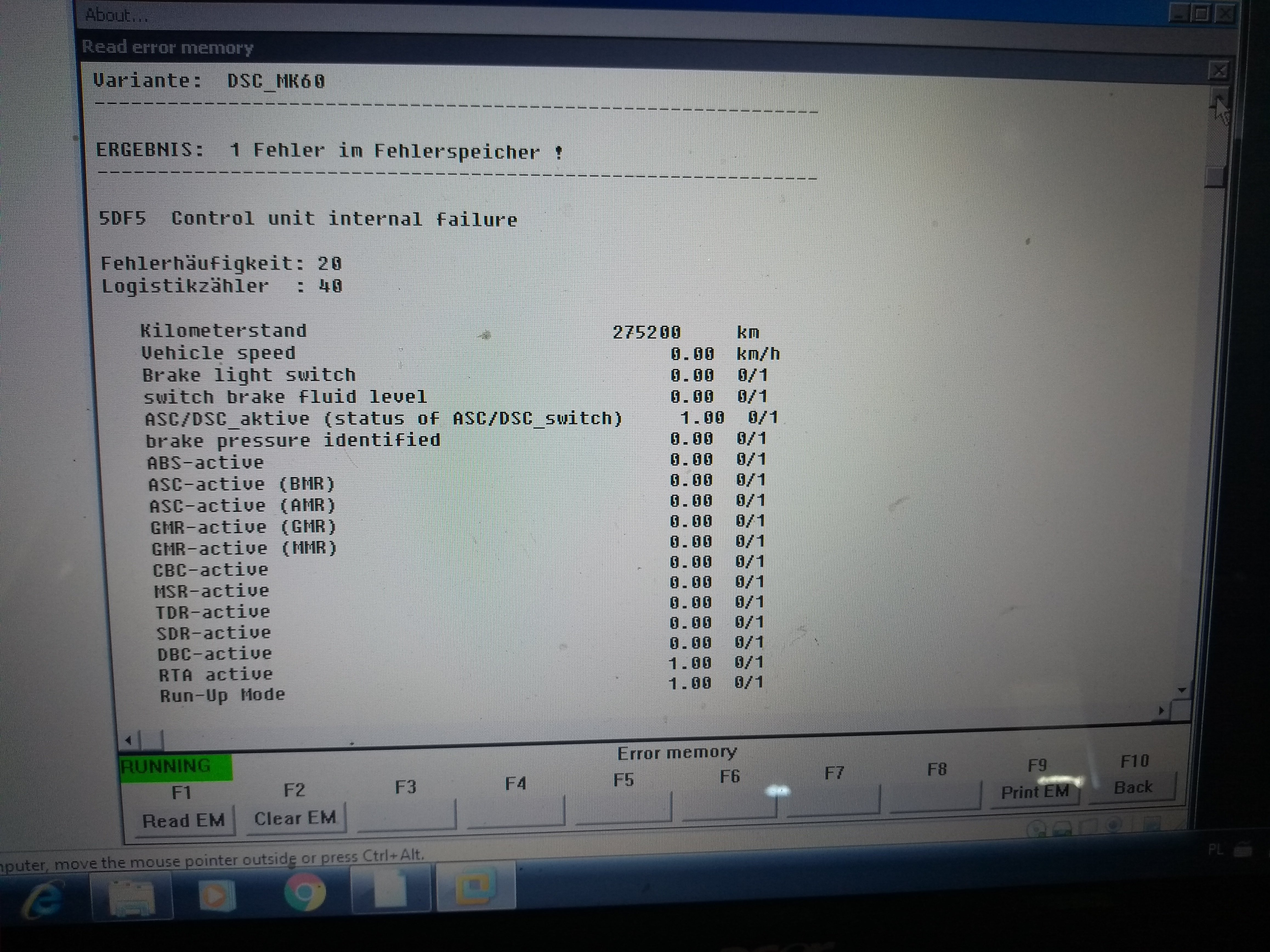

Dan Opublikowano 18 Września 2018 Zgłoś Udostępnij Opublikowano 18 Września 2018 (edytowane) Mam bardzo podobne problemy po zakupie auta . Sprawdzałem napiecia na wtyczce od pompy ABS i są na tych pinach po 12v czujniki ABS szczytują prędkość z każdego koła więc co może być ? pompa ze sterownikiem do wymiany czy da się to jakoś naprawić pompa jest ATE 34.51-6 759 073 Edytowane 18 Września 2018 przez Dan Cytuj Odnośnik do komentarza Udostępnij na innych stronach Więcej opcji udostępniania...
tom 3 Opublikowano 5 Listopada 2018 Zgłoś Udostępnij Opublikowano 5 Listopada 2018 U mnie po zaświeceniu tych kontrolek był winny czujnik konta skrętu, po kalibracji wszystko wróciło do normy .Magik z dobrym kompem ogarnia to w 15 minut. Cytuj Odnośnik do komentarza Udostępnij na innych stronach Więcej opcji udostępniania...
Dan Opublikowano 5 Listopada 2018 Zgłoś Udostępnij Opublikowano 5 Listopada 2018 Problem został rozwiązany było trzeba tylko zrobić kalibrację czujnika kata skrętu w inpie po wymianie pompy . Cytuj Odnośnik do komentarza Udostępnij na innych stronach Więcej opcji udostępniania...
