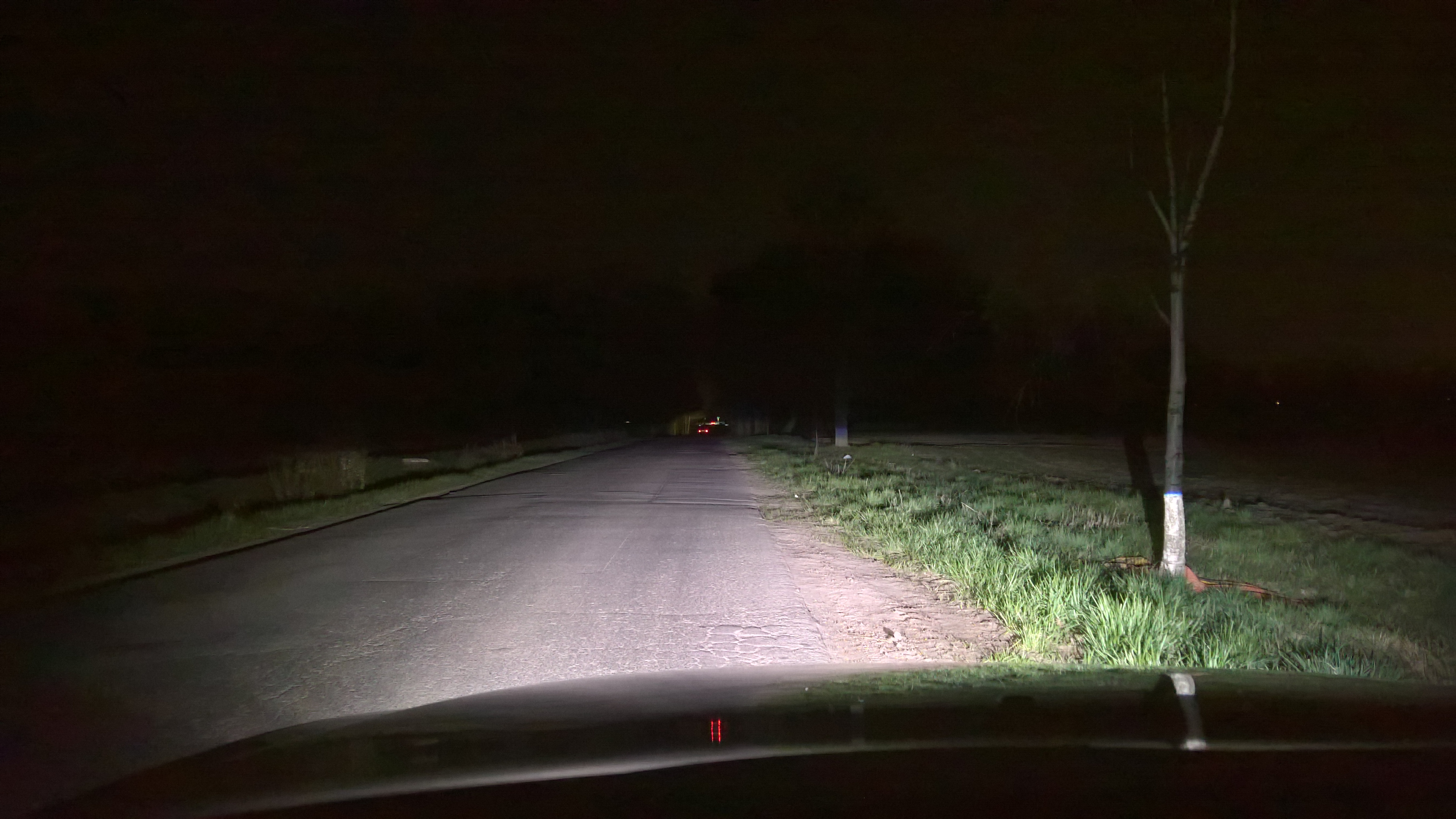

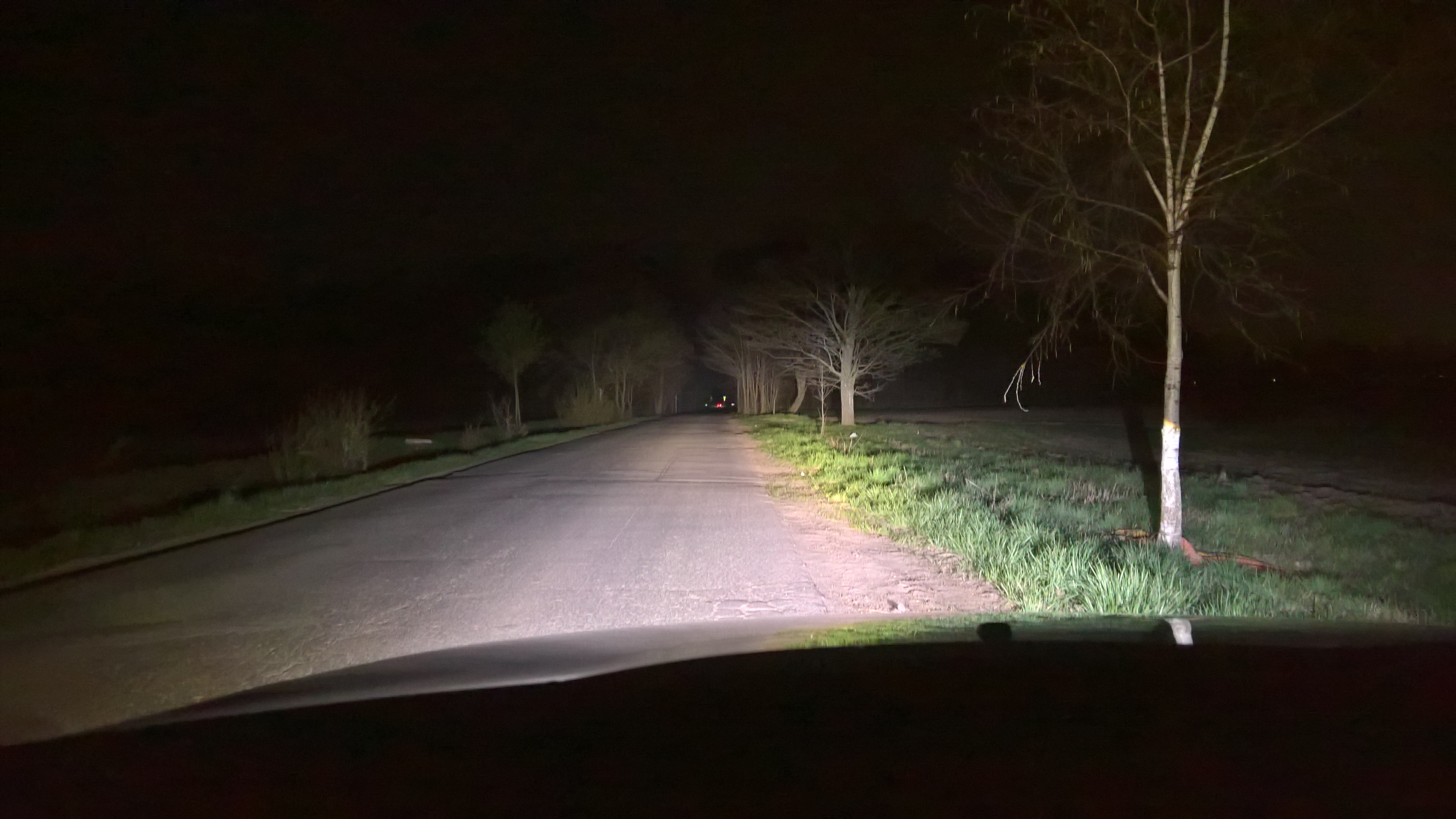

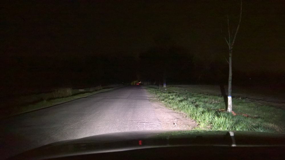

Pidey ja nie pisałem nic o drogowych xenonach, jedynie że mam soczewkę z przesłoną ale żarówki chce zachować i stad było moje pytanie bo nie sledze technologii na tyle by wiedzieć i mieć porównanie czy standardowe żarówki maja już jakas sensowna alternatywę, jest ale jednak wybrałem tradycyjne żarówki światła obecnie swieca lepiej niż pierwotnie zakładałem i być może dzis lub jutro wrzucę foto jak wygląda droga po zapaleniu świateł po zmroku.
Nie neguje ze barwa światła wpływa na widoczność, bo widzę różnice miedzy innymi pojazdami (uzytkuje kilka pojazdów) ale przy odpowiednim stanie lamp nic nie jest w stanie nas zaskoczyć.
edit: Fotki na mijania i kolejna na drogowych + otwarta przesłona, zdjęcie niestety lekko przekłamuje bo w rzeczywistości mam wrażenie ze widać było sporo dalej ale mimo wszystko chyba tragedii nie ma.
