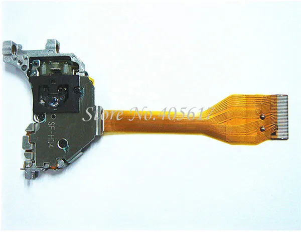

5oul Opublikowano 7 Kwietnia 2017 Zgłoś Udostępnij Opublikowano 7 Kwietnia 2017 Cześć, sorry za lagi z odpowiedzią. Niestety brak czasu. Jak znam życie to laser którego potrzebujesz to sf-hd4 ale taki jak ten: Nie dość że hd4 są dwa rodzaje (ze względu na taśmę) to jeszcze tego powyżej są dwa rodzaje. Jeden czyta cd+dvd drugi tylko dvd. W przypadku drugiego nie można używać płyt cd i tyle. Co do czyszczenia bloku optycznego. Widzicie tą niebieską poświatę na soczewce? to jest filtr chemiczny specjalnie naniesiony aby wiązka lasera się nie rozpraszała. Coś jak polaryzator w okularach tylko chemiczny. POD ŻADNYM POZOREM NIE MOŻNA TEGO CZYŚCIĆ NICZYM INNYM NIŻ IPA!. Każde perfumy, alkohol spożywczy, czy inne świństwo nie jest wystarczająco czyste aby użyć w tym miejscu. Każde z powyższych jest zanieczyszczone i albo usunie tą powłokę chemiczną albo zmatowi soczewkę. Pozdro ludziska Cytuj Odnośnik do komentarza Udostępnij na innych stronach Więcej opcji udostępniania...
kleyone Opublikowano 11 Kwietnia 2017 Autor Zgłoś Udostępnij Opublikowano 11 Kwietnia 2017 ok, dotarłem do momentu rozmontowania lasera, okazuje się że posiadam sf-hd4, wie ktoś jaka jest różnica miedzy white, a black cover, oprocz ceny? i dlaczego te z zagiętą taśmą są tak drastycznie tańsze? i dlaczego akurat ja takiej nie mam:P Cytuj Odnośnik do komentarza Udostępnij na innych stronach Więcej opcji udostępniania...
kleyone Opublikowano 19 Kwietnia 2017 Autor Zgłoś Udostępnij Opublikowano 19 Kwietnia 2017 zaryzkowałem i kupiłem laser z białą obudową, w moim przypadku nie działa, tak więc ci którzy będą w obliczu wymiany lasera lepiej niech nie ryzykują Cytuj Odnośnik do komentarza Udostępnij na innych stronach Więcej opcji udostępniania...
