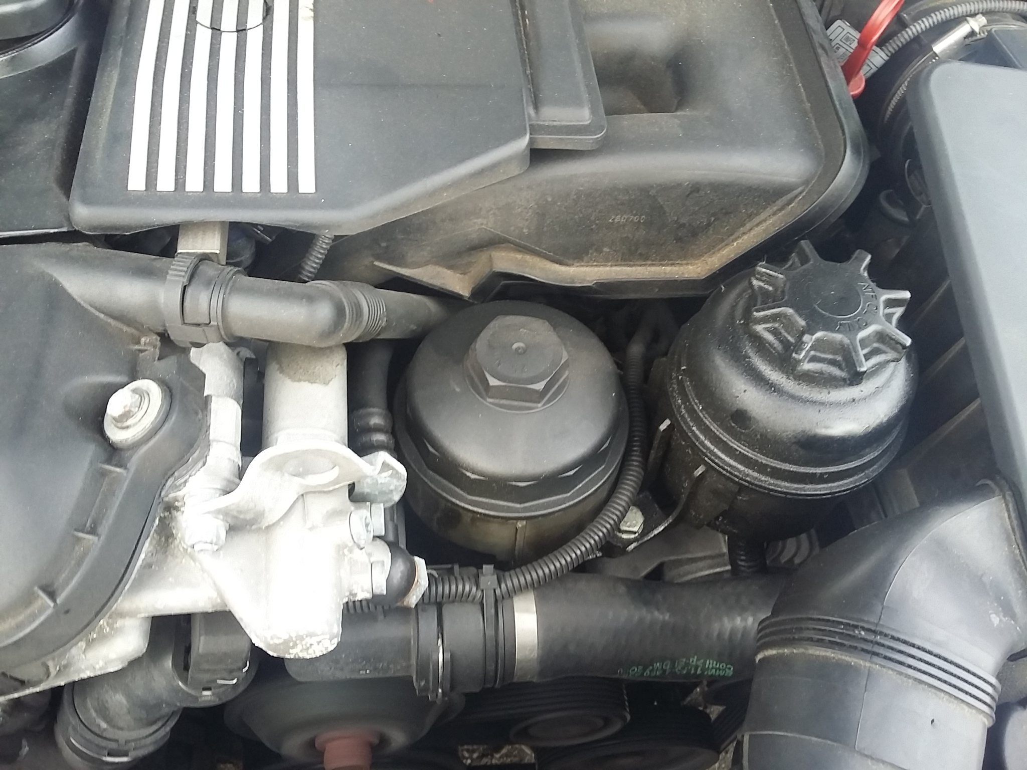

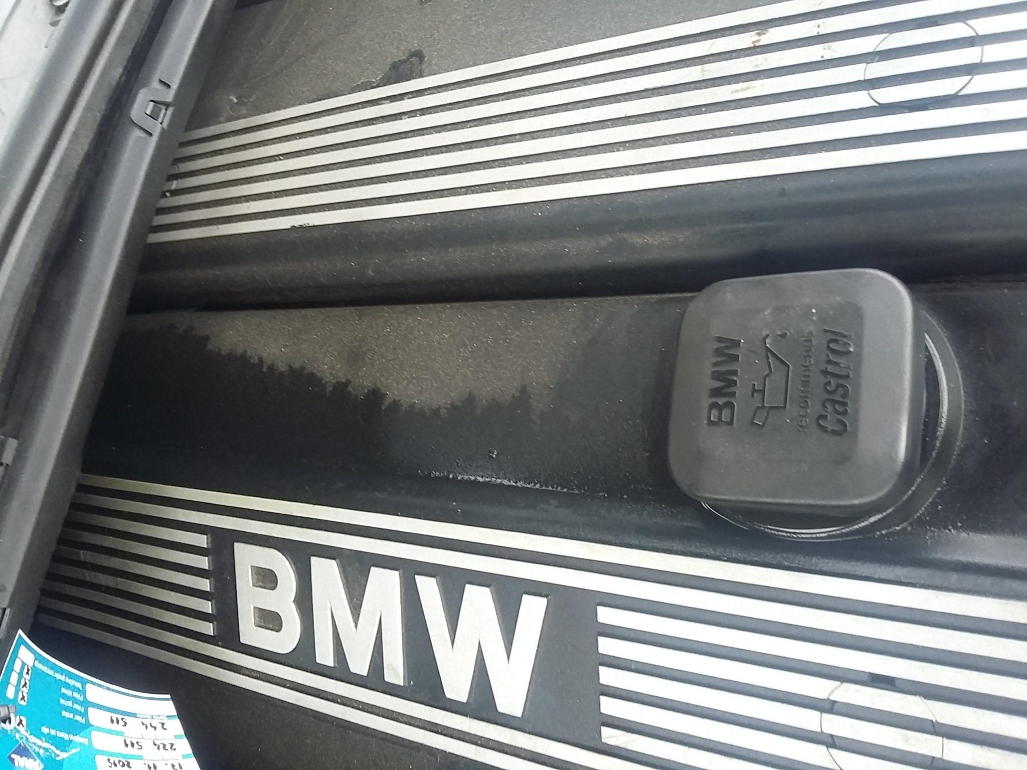

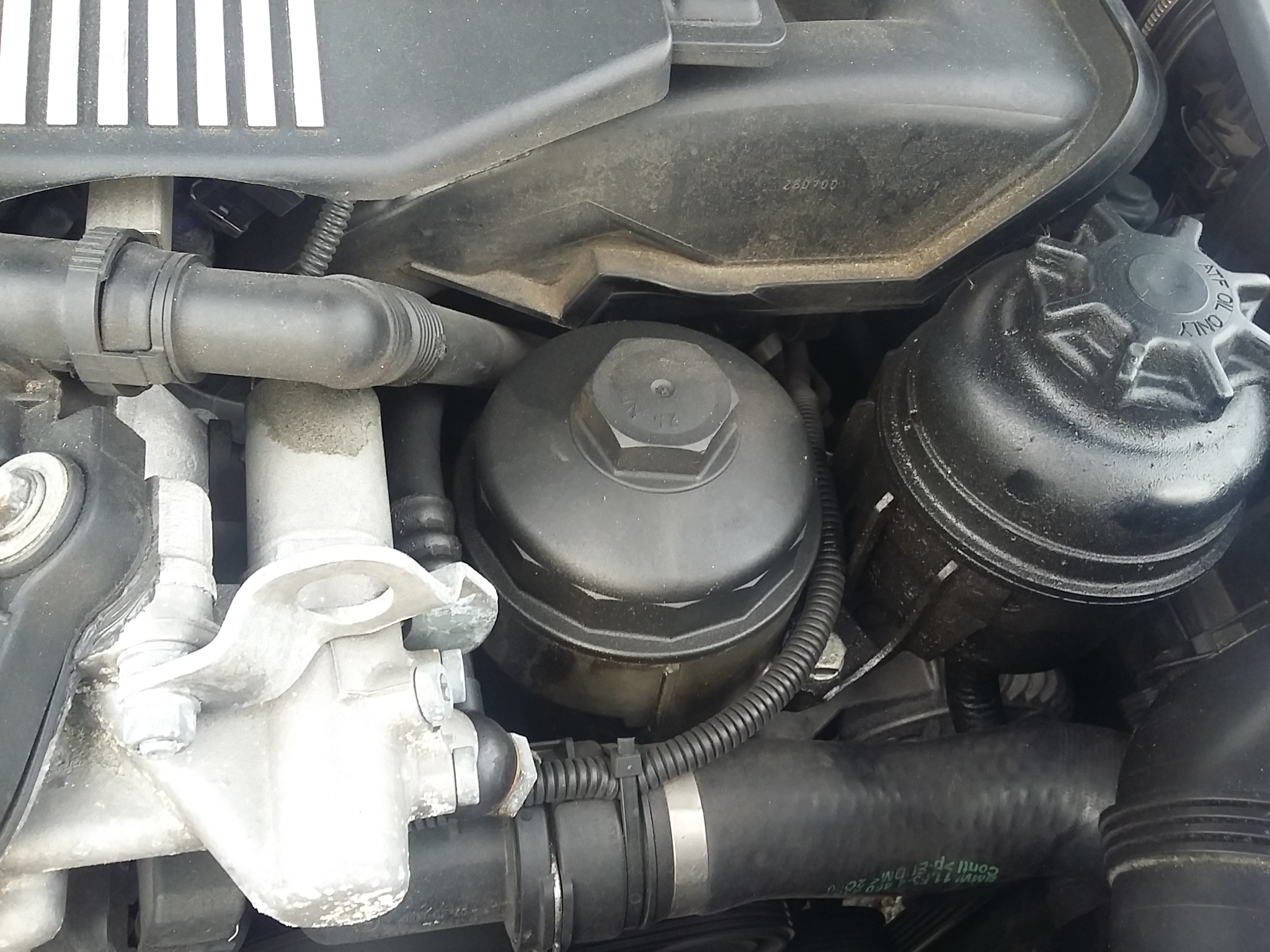

Byłem wczoraj oglądać BMW E46 330i - silnik M54 - 2000r. Samochód jest we względnie dobrym stanie. Są dwie kwestie związane z silnikiem, których nie potrafię rozpoznać:
1. Jest obcieknięty olejem, pytanie czy to tylko kwestia uszczelek
2. Widać, że chłodnica została wybita dołem (zamarzła zapewne woda wlana do chłodnicy), auto jest ze Szwajcarii, pytanie czy mogło to spowodować mikropęknięcia w silniku lub inne jego uszkodzenia

Ja tu nie widzę nic szczegolnego na zdj.  Zalezy gdzie i jak zapocony ale newralgiczne miejsca to uszczelka dekla, podstawa filtra oleju, odma, korek plynu wspomagania- z tych miejsc sie najczesciej leje. A chlodnica najwyrazniej mogla po prostu puscic ze starości ;) i zazwyczaj na dole właśnie je rozd***ca z tego co widziałem kilka razy.
