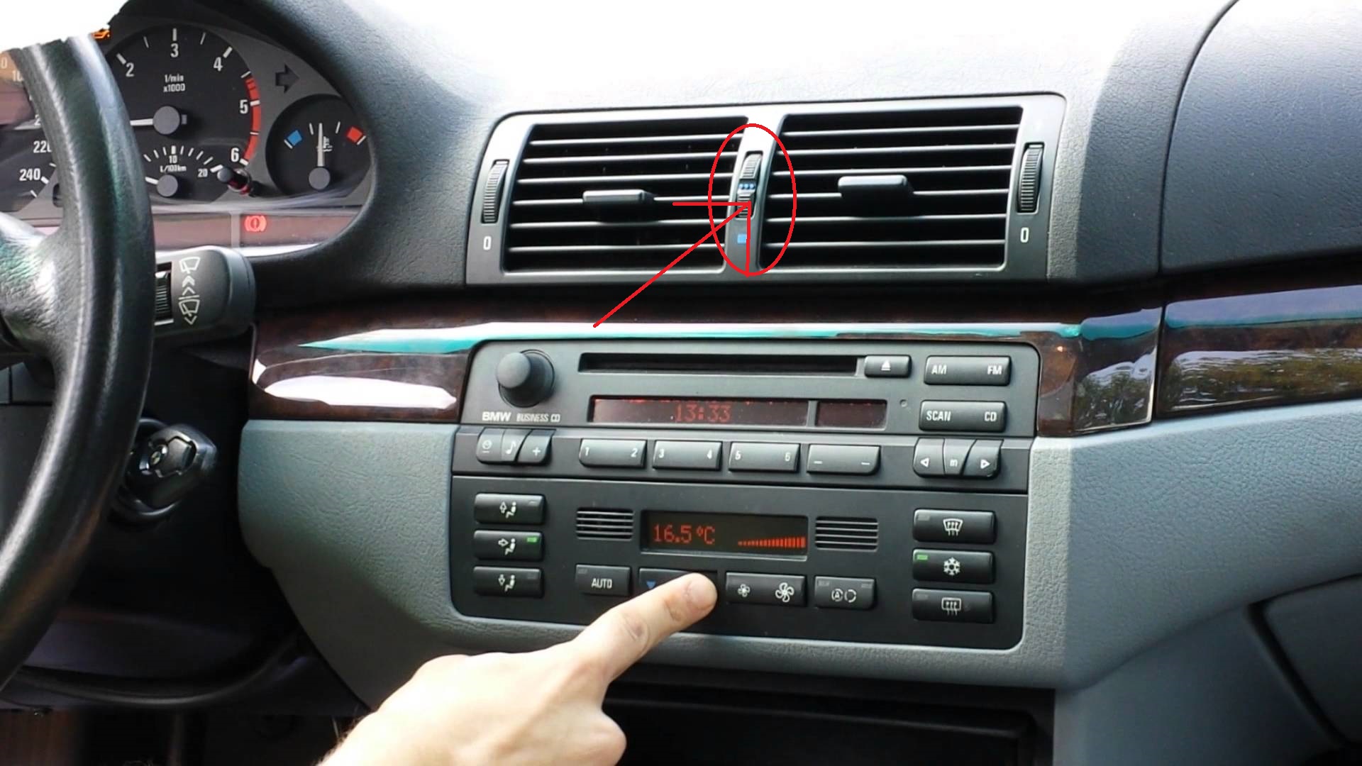

Dzesiu Opublikowano 27 Stycznia 2017 Zgłoś Udostępnij Opublikowano 27 Stycznia 2017 może to głupie i prozaiczne ale ja w swojej e39 też myślałem,że mam zapowietrzony układ,zawory,klimatronik itd a okazało się ,że miałem tą rolkę jak na zdjęciu przełączona na niebieskie i cały czas było zimno, może u Ciebie nie ma problemu i wystarczy tylko obrócić przełącznik? Czasami za dużo się kombinuje Cytuj Odnośnik do komentarza Udostępnij na innych stronach Więcej opcji udostępniania...

Jelonkowaty Opublikowano 28 Stycznia 2017 Autor Zgłoś Udostępnij Opublikowano 28 Stycznia 2017 przekręcone mam na czerwone kropki . ale zauważyłem że nawiew jest słabszy na czerwonych kropkach jak na niebieskich i to znacznie. dalej walcze Cytuj Odnośnik do komentarza Udostępnij na innych stronach Więcej opcji udostępniania...
