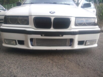

Mam u siebie IC od FMIC dedykowany do e46 320/330d i wszystko działa bez problemu, montaż też nie przysporzył problemu, jedynie konieczne było zdemontowanie wlotów powietrza na tarcze.
Wysłane z mojego LG-D855 przy użyciu Tapatalka
Ja też ten mam już jakiś czas,  montaż możesz zobaczyć u mnie w temacie
 najbardziej jestem zadowolony z niego latem przy upałach,  nie puchnie tak jak ori. Polecam jak najbardziej
Edytowane przez BASTARS
@Kamil_89 czy to jest to samo IC co podałem w linku ?
Niby to jest dedykowane pod e46 diesel :bmw_1:
Patrzyłem na ten z linku, ale nie pamiętam jak mój dokładnie wyglądał. Swój brałem chyba przez allegro, ale też od FMIC. Gdzieś w moim temacie są zdjęcia mojego IC.
Tak jak pisze Bastars, latem nie ma spadku mocy.
