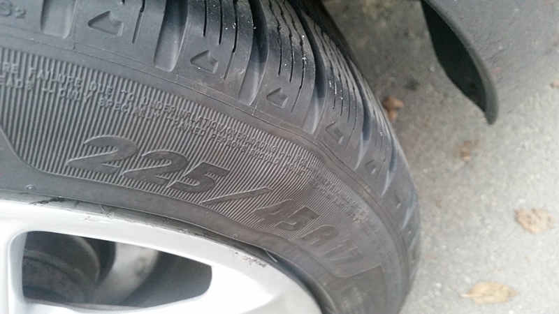

Gregu82 Opublikowano 26 Listopada 2016 Zgłoś Udostępnij Opublikowano 26 Listopada 2016 Jak w temacie zauważyłem wypukłość na tylnej oponie,nie wiem czy opona zdatna do użytku, czy zacząć rozglądać się za nowym kompletem ?? Ewentualnie naprawa jak ma sens. Foto do wglądu, czekam na jakieś info, pozdro !! Cytuj Odnośnik do komentarza Udostępnij na innych stronach Więcej opcji udostępniania...
Pawel4freak Opublikowano 26 Listopada 2016 Zgłoś Udostępnij Opublikowano 26 Listopada 2016 Zacznij się rozglądać za nową. Cytuj Odnośnik do komentarza Udostępnij na innych stronach Więcej opcji udostępniania...
Francuz Opublikowano 26 Listopada 2016 Zgłoś Udostępnij Opublikowano 26 Listopada 2016 W sumie to jest nienaprawialna część opony. Przerabialem temat i trza było kupić nowa, albo dosztukuj na alledrogo Cytuj Odnośnik do komentarza Udostępnij na innych stronach Więcej opcji udostępniania...
Gregu82 Opublikowano 26 Listopada 2016 Autor Zgłoś Udostępnij Opublikowano 26 Listopada 2016 Kurczę chyba pojawił się od jakiejś dziury, w którą wjechałem. Szkoda, bo bieżnik całkiem ok, ale jak ma takiego guza to chyba nie ma co czekać aż sama pęknie nie wiadomo kiedy. Cytuj Odnośnik do komentarza Udostępnij na innych stronach Więcej opcji udostępniania...
Niedzwiedz Opublikowano 26 Listopada 2016 Zgłoś Udostępnij Opublikowano 26 Listopada 2016 Dokładnie. szukaj nowej bo strzeki w najmniej odpowiednim momencie. Cytuj Odnośnik do komentarza Udostępnij na innych stronach Więcej opcji udostępniania...
Gregu82 Opublikowano 26 Listopada 2016 Autor Zgłoś Udostępnij Opublikowano 26 Listopada 2016 Okk w takim razie zacznę się rozglądać macie może jakieś propozycje ?? Chciał bym wziąć zamiast 225/45/17 - 215nie wiem czy 45,50,55 ?? Cytuj Odnośnik do komentarza Udostępnij na innych stronach Więcej opcji udostępniania...
cziko Opublikowano 26 Listopada 2016 Zgłoś Udostępnij Opublikowano 26 Listopada 2016 Opona wont. Zamiennik 225 45 17 na węższe to: 215 45 17 205 50 17 195 50 17 i koniec węższych się nie robi a jak tak to linie krótkie. Jak dasz np 225 55 17 licznik będzie kłamał- zmniejszona bedzie prędkość (mało ale jednak) ponieważ koło mniej razy się obraca na danym odcinku niż 225 45 17 a takie pewnie masz na naklejce dedykowane do ustawień licznika w samochodzie. 1 Cytuj Odnośnik do komentarza Udostępnij na innych stronach Więcej opcji udostępniania...
Gregu82 Opublikowano 27 Listopada 2016 Autor Zgłoś Udostępnij Opublikowano 27 Listopada 2016 14 godzin temu, cziko napisał: Opona wont. Zamiennik 225 45 17 na węższe to: 215 45 17 205 50 17 195 50 17 i koniec węższych się nie robi a jak tak to linie krótkie. Jak dasz np 225 55 17 licznik będzie kłamał- zmniejszona bedzie prędkość (mało ale jednak) ponieważ koło mniej razy się obraca na danym odcinku niż 225 45 17 a takie pewnie masz na naklejce dedykowane do ustawień licznika w samochodzie. A widzisz, dzięki za info nie wiedziałem, że drugi czynnik ma takie znaczenie i może źle przeliczać km. W takim razie będę szukał 215/45/17 Cytuj Odnośnik do komentarza Udostępnij na innych stronach Więcej opcji udostępniania...
