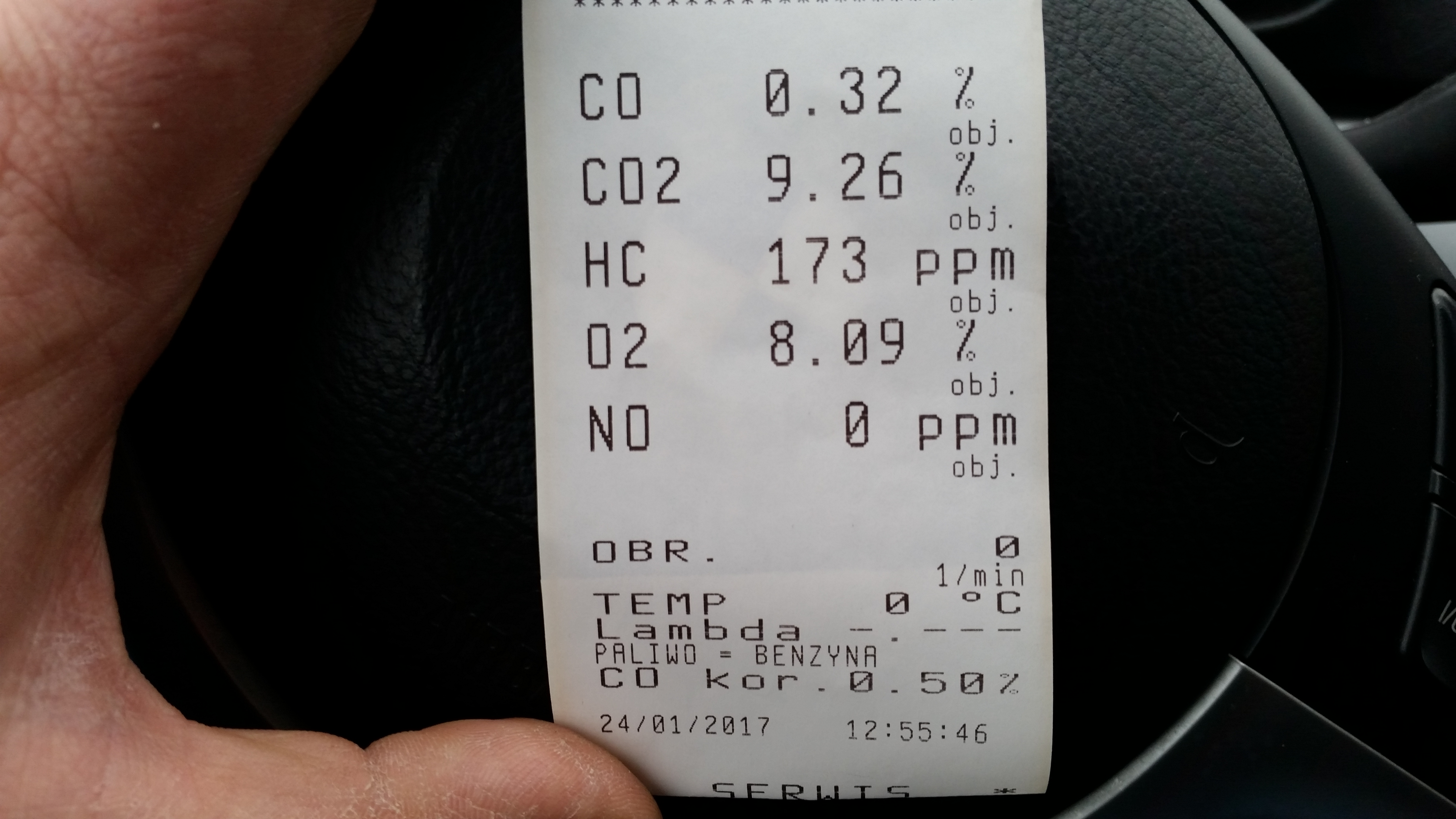

cziko Opublikowano 24 Stycznia 2017 Autor Zgłoś Udostępnij Opublikowano 24 Stycznia 2017 Wiec byłem na przeglądzie, pan diagnostyka zapakowałem czujnik w odbytu i wyszło coś takiego Na wolnych obrotach sonda lambda pokazuje ---- po dodaniu gazowa wskakuje na pozytywne wartości. CO ma duże wiec można powiedzieć że dostaje większą ilość paliwa niż może spalić. Testu 4 nie robiłem - zapomniałem :-( Jeszcze pod kompa i powinno być wiadomo. Cytuj Odnośnik do komentarza Udostępnij na innych stronach Więcej opcji udostępniania...
Piotr Opublikowano 24 Stycznia 2017 Zgłoś Udostępnij Opublikowano 24 Stycznia 2017 Taka ilość CO2 to za dużo paliwa i ta lambda, CO chyba dobre jest. Jak masz skąd to podmień lambdę. Cytuj Odnośnik do komentarza Udostępnij na innych stronach Więcej opcji udostępniania...
Touras Opublikowano 24 Stycznia 2017 Zgłoś Udostępnij Opublikowano 24 Stycznia 2017 Nie ma najważniejszego czyli lambdy Cytuj Odnośnik do komentarza Udostępnij na innych stronach Więcej opcji udostępniania...
cziko Opublikowano 24 Stycznia 2017 Autor Zgłoś Udostępnij Opublikowano 24 Stycznia 2017 No właśnie lambda pokazywała zero, dopiero na wyższych obrotach ożywa. Muszę pod kompa który powinien prawdę powiedzieć- oczywiście dam info co i jak. Cytuj Odnośnik do komentarza Udostępnij na innych stronach Więcej opcji udostępniania...
cziko Opublikowano 4 Lutego 2017 Autor Zgłoś Udostępnij Opublikowano 4 Lutego 2017 Wiec tak. Bylem u Leo (jeszcze raz dziękować) i wyszło ze sonda przed katem znaków życia nie dawała. Pytanie: jaka kupić ? Odp: Bosch Wiec już siedzi na miejscu nowiutki bosch. Teraz zalać pod korek i sprawdzić jak będzie. Relacje z jazdy w czasie późniejszym ; -) Cytuj Odnośnik do komentarza Udostępnij na innych stronach Więcej opcji udostępniania...
