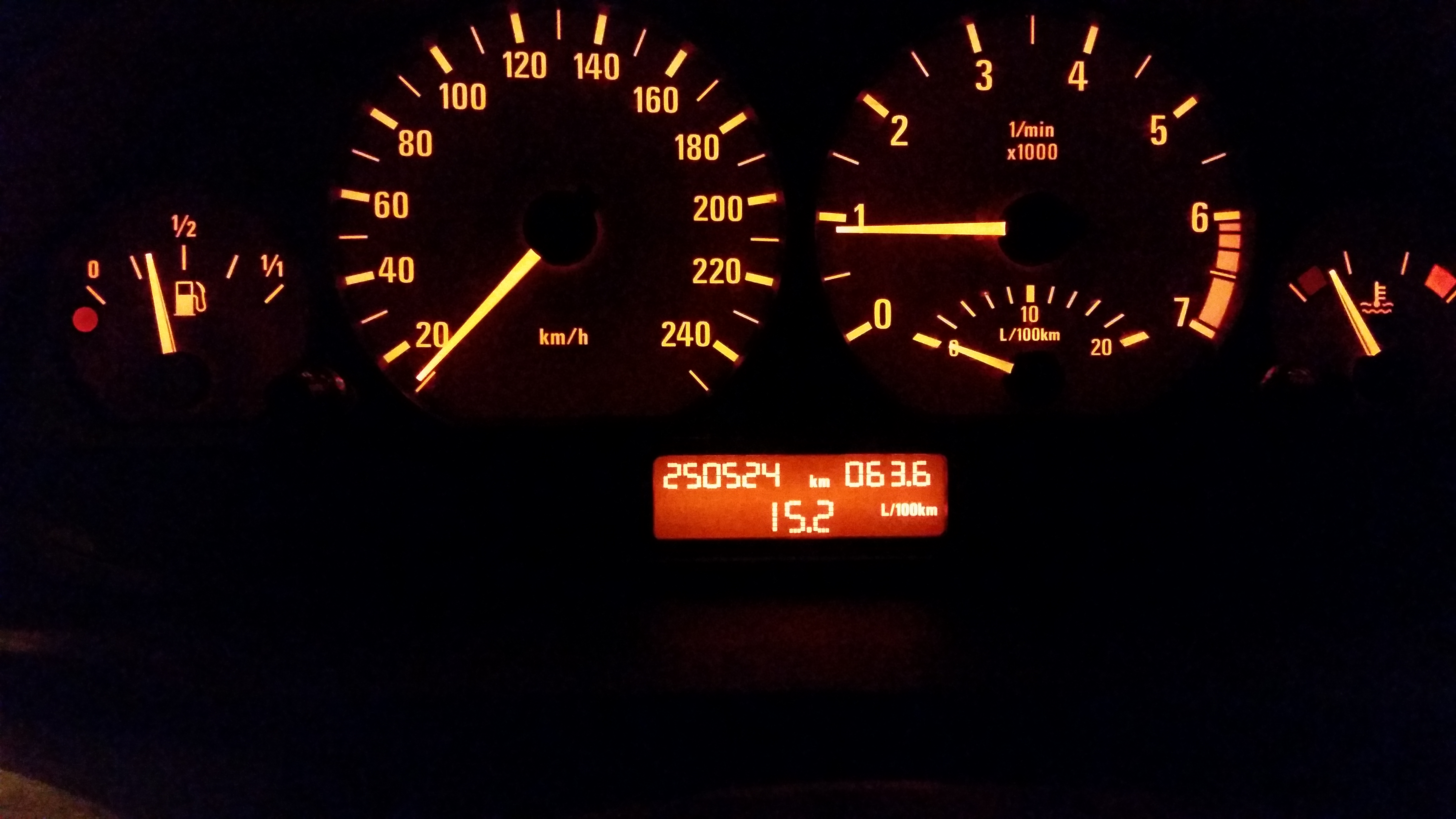

cziko Opublikowano 16 Listopada 2016 Zgłoś Udostępnij Opublikowano 16 Listopada 2016 Witam. Dziś jeździłem żony e46 M43b19 01r.i dziwne zeczy się dzieją. A mianowicie spalanie średnie pokazuje ok 9L, a w czasie stania w korku doszło aż do 15,2L. Później spadło troszkę. Wjeżdżam na posesję jest 9,8L za 2 min już 10,3 L- samochód stoi,radio gra, światła włączone, ogrzewanie działa. Więc wyjechałem znów z chaty na orlen leje pod korek zobaczymy po 200 km co będzie. Ale co jest do jasnej ciasnej ?-bo to nienormalne troszkę. Cytuj Odnośnik do komentarza Udostępnij na innych stronach Więcej opcji udostępniania...

cziko Opublikowano 22 Stycznia 2017 Autor Zgłoś Udostępnij Opublikowano 22 Stycznia 2017 (edytowane) A więc panowie dziś dopiero byłem na stacji ORLEN po Pb 95 leje pod korek tak jak wcześniej i wyszedł wynik 16,4 L /100KM ! Na BC średnie spalanie 16,2L , średnia prędkość 16,7 km, opony zimowe 195 65 15. Jest to wynik niedopuszczalny dla mnie. Jazda spokojna i TYLKO Wrocław. Silnik M43b19 lub M43b19tu sam nie wiem jaki jest ten silnik, z przebiegiem 250tk, lekko purka ostatni tlumik. I teraz moje pytanie gdie szukać przyczyny? Edytowane 22 Stycznia 2017 przez cziko Cytuj Odnośnik do komentarza Udostępnij na innych stronach Więcej opcji udostępniania...
