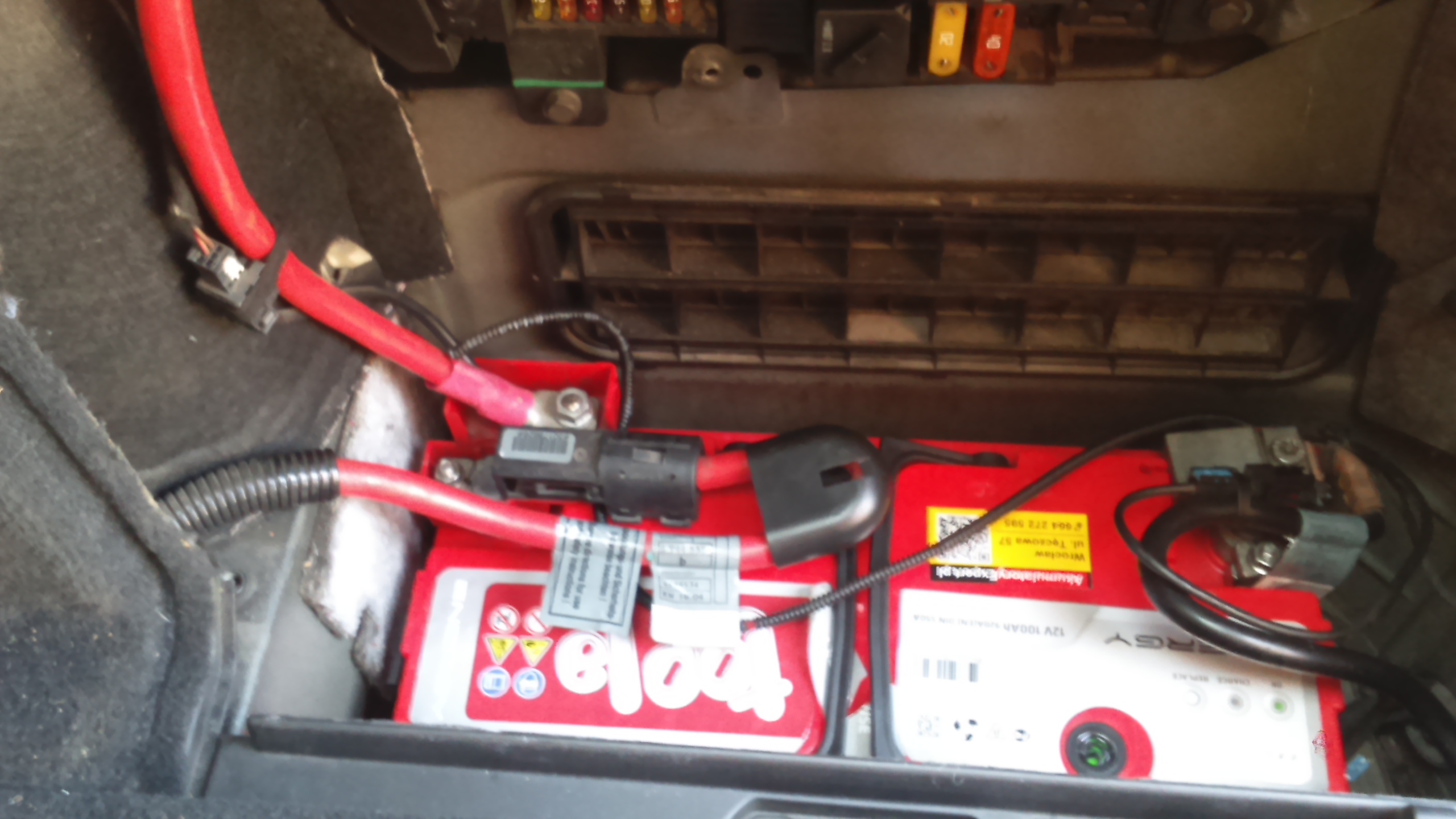

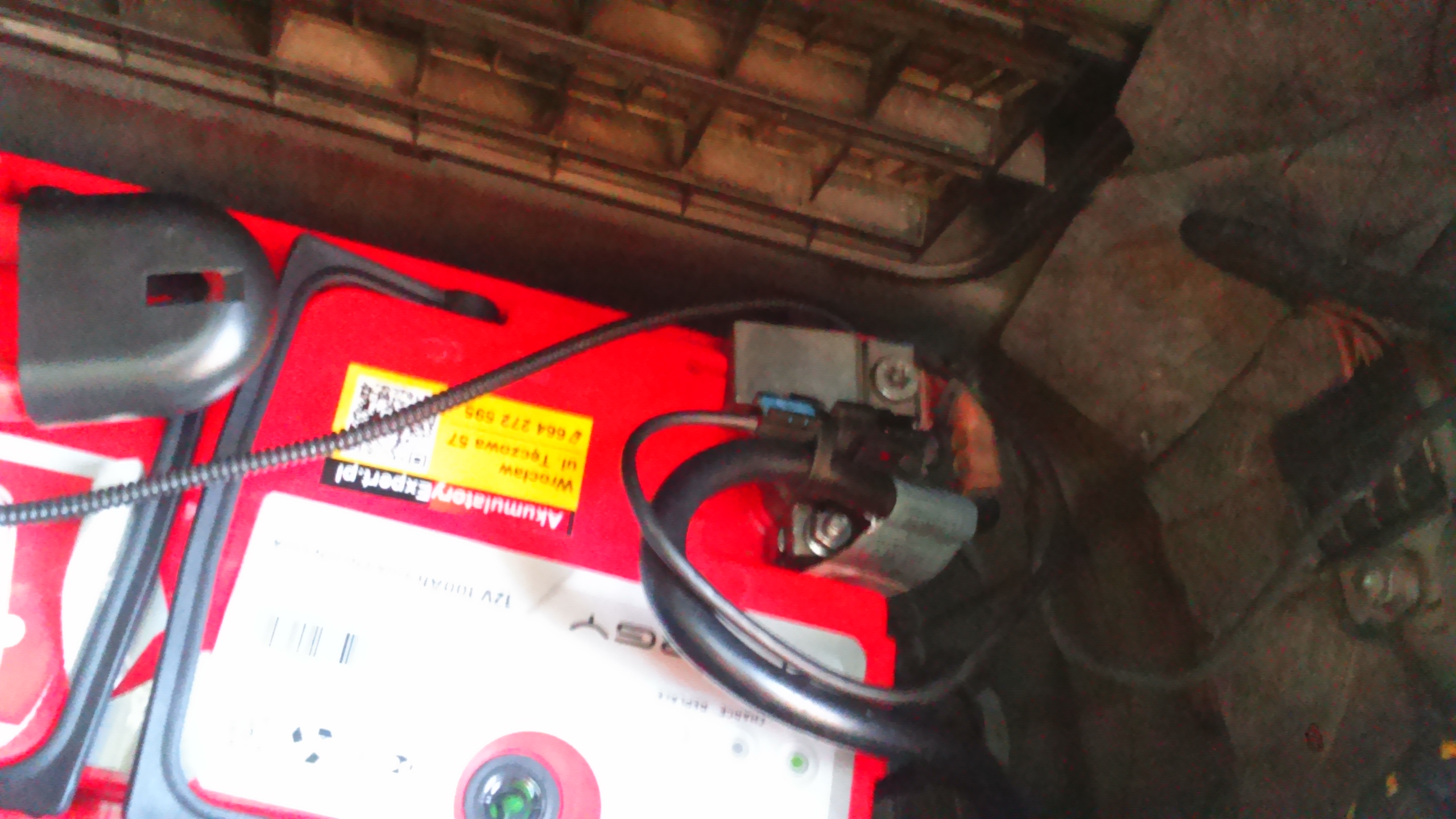

stoker83 Opublikowano 13 Listopada 2016 Autor Zgłoś Udostępnij Opublikowano 13 Listopada 2016 Przyglądałem się tym klemom i nic niepokojącego nie zauważylem, ponizej klika zdjęć, klema minus solidnie przykrecona (odkręciłem, oczyścilem choć wyglądała na czystą), skręciłem ale już niestety prądu na odpalenie zabraklo zakręcił leniwie kilka razy i zdechł (komunikatów jakichkolwiek brak, elektryka na pokładzie działa, wydaje się normalnie,..) Cytuj Odnośnik do komentarza Udostępnij na innych stronach Więcej opcji udostępniania...
