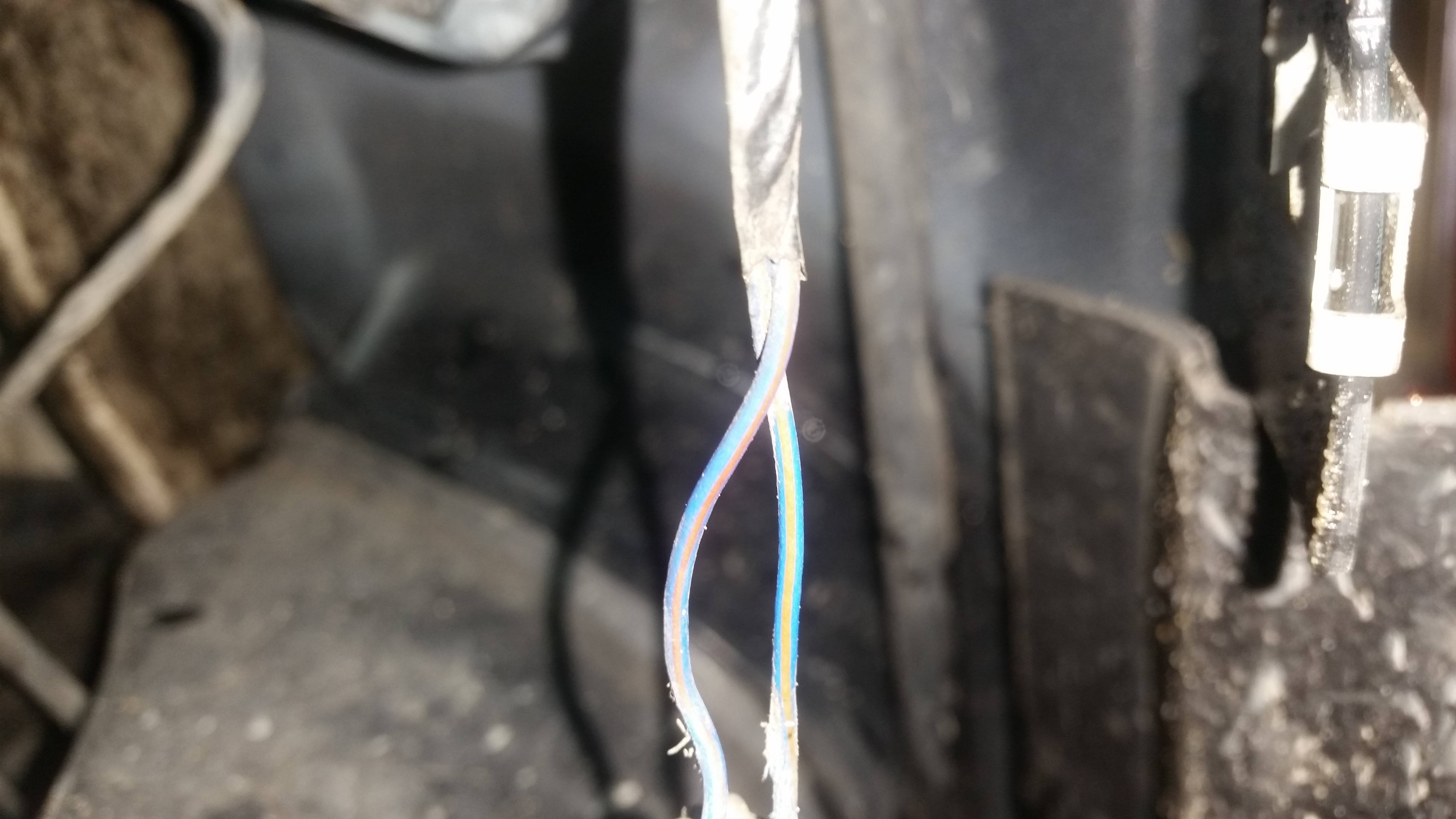

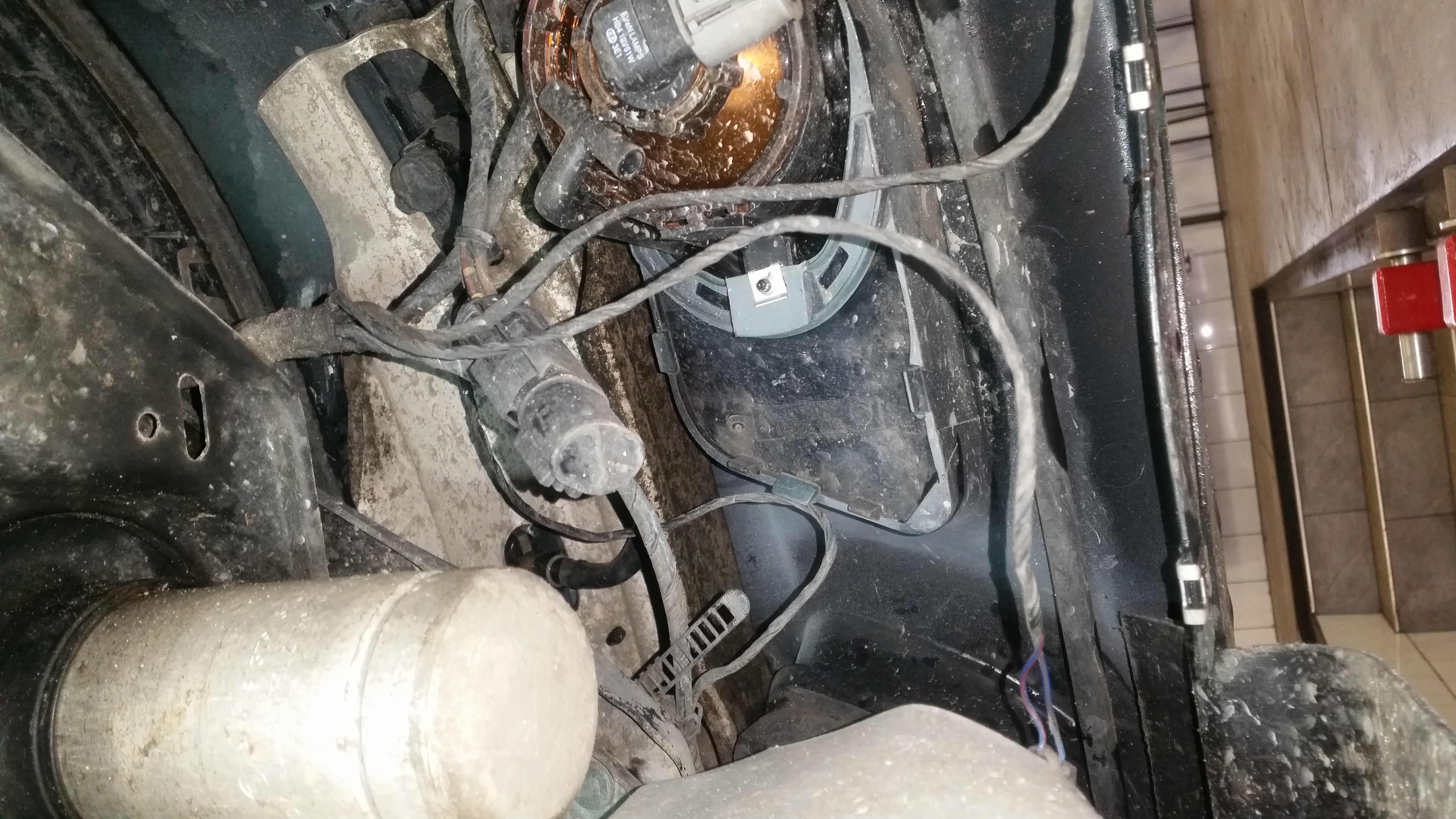

Niedzwiedz Opublikowano 13 Października 2016 Zgłoś Udostępnij Opublikowano 13 Października 2016 Przewód wchodzi w wiązkę pod lampa i są tam dwa kabelki: niebieski z czerwonym paskiem i niebieski z brązowym paskiem. 1 Cytuj Odnośnik do komentarza Udostępnij na innych stronach Więcej opcji udostępniania...
grzechue Opublikowano 14 Października 2016 Autor Zgłoś Udostępnij Opublikowano 14 Października 2016 Dziękuję za zdjęcia bardzo mi to pomogło. Okazało się że czujnik jest i leży sobie na plastikowym nadkolu a dodatkowo w połowie jest zmieniony kabel na biały i na połączeniu (oczywiście na skrętkę) zaśniedział, zrobiłem to tak jak powinno być i widzę, że czujnik działa już prawidłowo i został umieszczony we właściwym miejscu. Dziękuję jeszcze raz. Cytuj Odnośnik do komentarza Udostępnij na innych stronach Więcej opcji udostępniania...
